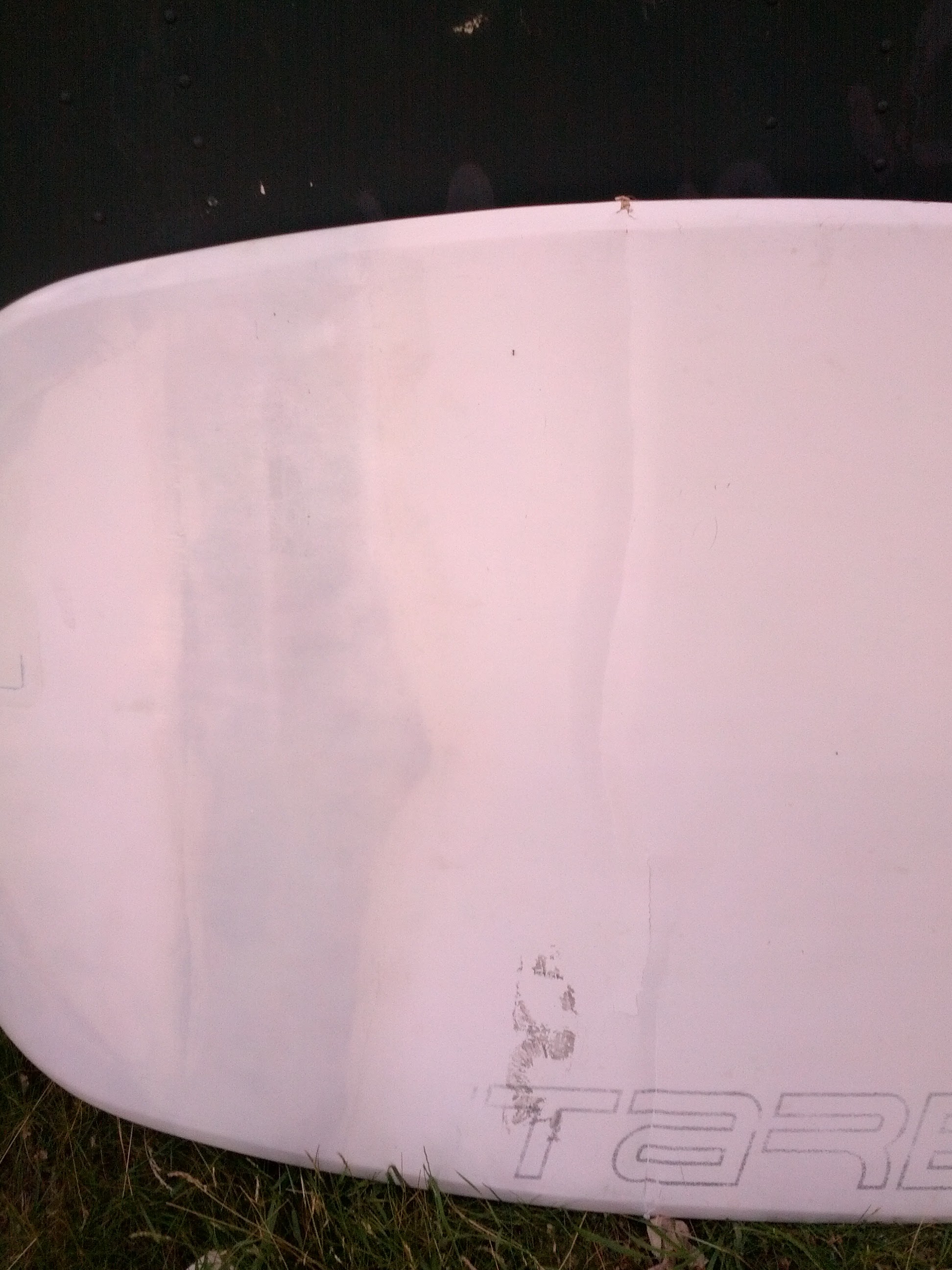

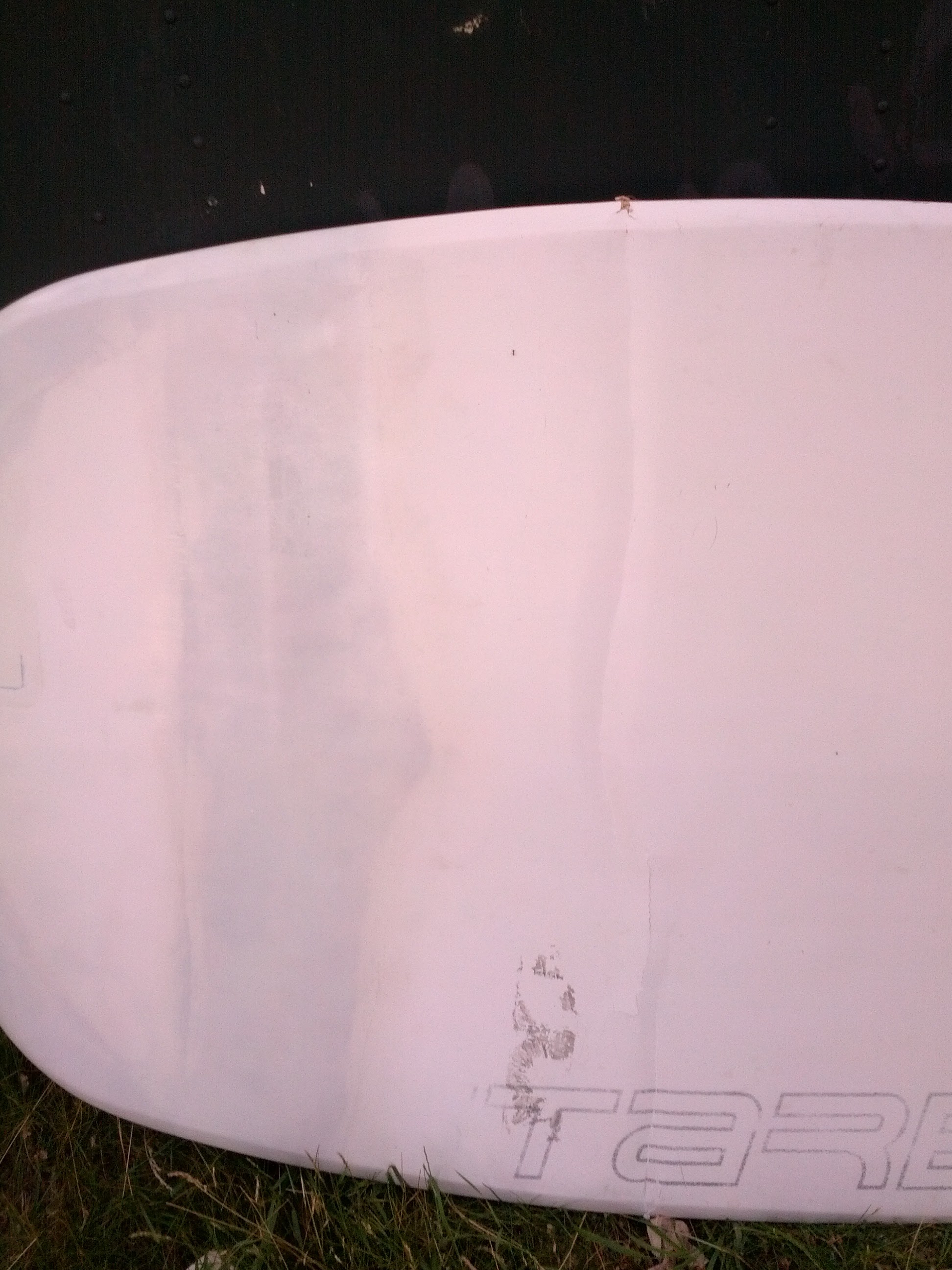

Ну вот. Сломал опять. По той же схеме. Надлом днища по всей ширине. Произошло при небольшой катапульте, случившейся при неудачном приводнении на виндфойле. Сам нос целый. А доска пополам.
И, как обещал, докладываю - сломалось в другом месте. На 20-30 см заднее. Почти под мачтпогоном.

Непрочитано 15.07.2016, 02:10
#51
Вот о чём я всё время и говорю: на ходулях поскользнуться гораздо больней, чем просто на ногах...

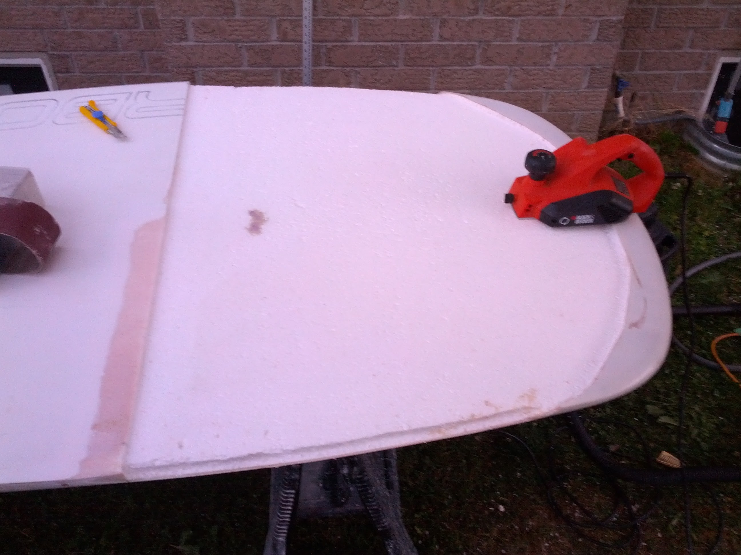

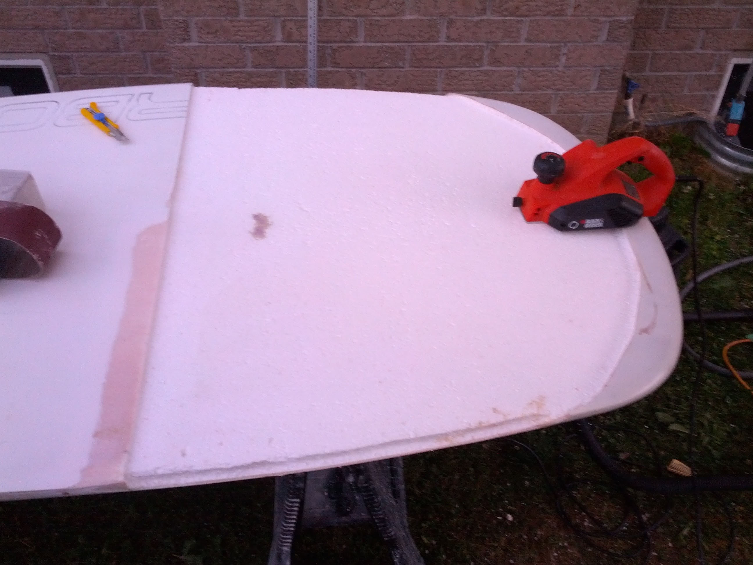

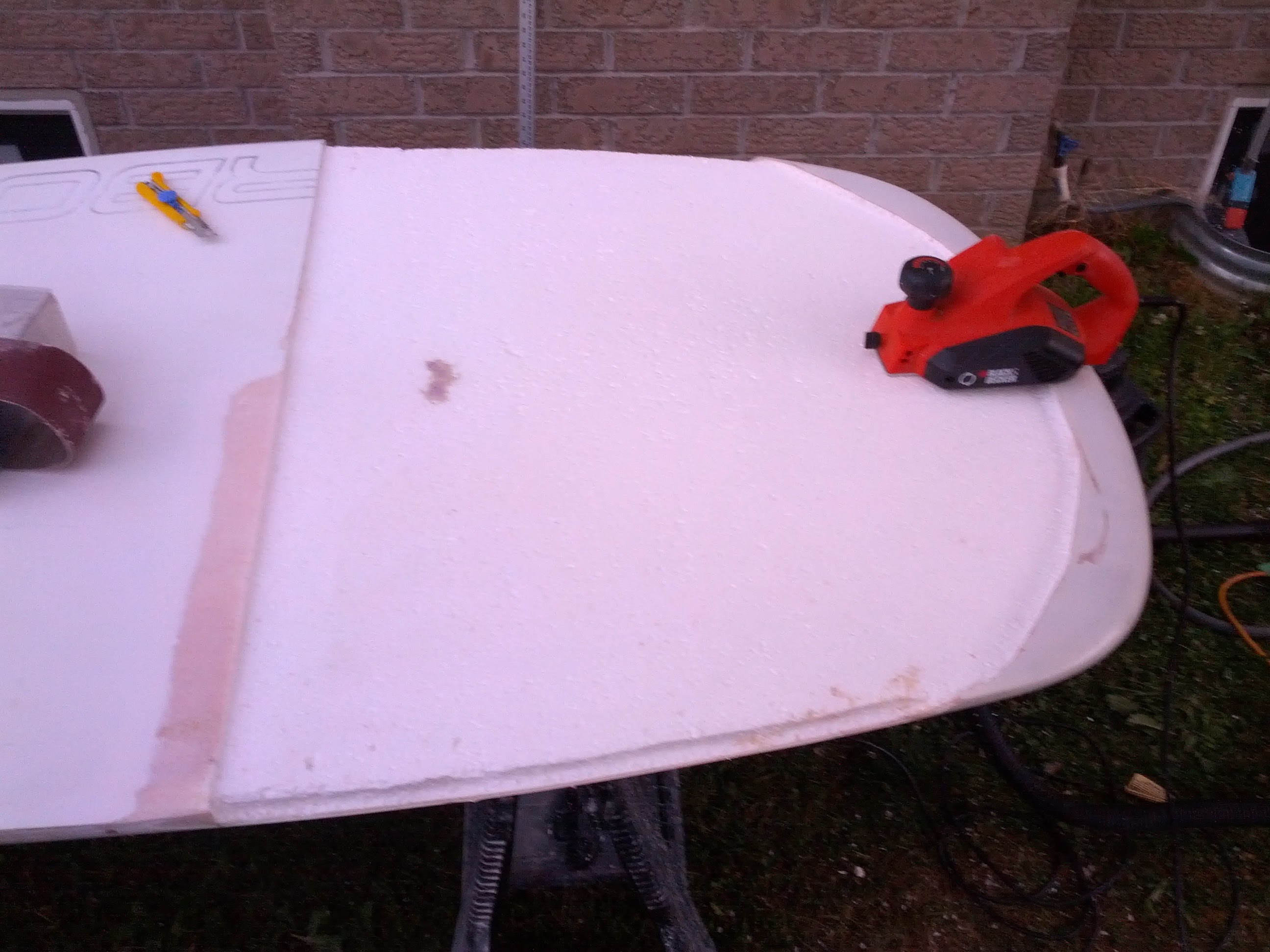

#55
Снял корку днища до середины доски.
Простругал рубанком на глубину 10 мм.
Собираюсь клеить экструзию толщиной 12.5 мм. На пену.
все думаю - делать редан или нет....

Ага, в паспорте написано - плавник 70 см, парус до 12.5. Детское снаряжение.
Просто, я думаю, доске лет 11, пенопласт о чоп подразбился, доска потеряла конструкционную прочность. Плюс технология дешевая. Вместо стеклоткани слой прессованной просмоленной стекловаты. А сверху залито АСТ пластиком. Он конечно ударопрочный, и стойкий к истиранию, и к УФ, но по конструкционной прочности в сравнении со стелотканью проигрывает.
Пенопласт не может "о чоп подразбиться", патамушта он с чопом не контактирует. С чопом контактирует обшивка доски. И если связь между пенопластом и обшивкой нормальная, а у сухой внутри доски (которых в виндсерфинге подавляющее большинство) она нормальная, то доска представляет собой единое сэндвичевое целое, в котором пенопласту на любом чопе ничто не грозит. Вода сама по себе пенопласту ничего не делает, только мочит. И обшивке она сама по себе не страшна. Что она может сделать, попав внутрь доски, так это вызвать отслоение обшивки от пенопластовой таблетки. И тогда доска перестаёт быть единым целым, начинает деформироваться выше допустимого и для обшивки, и для таблетки предела и ломается. Что в твоём случае и произошло. Именно из-за пренебрежения к попаданию воды внутрь.
