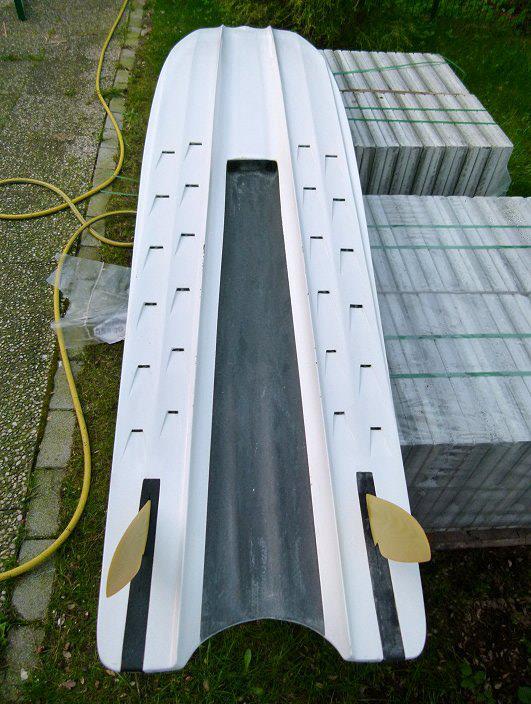

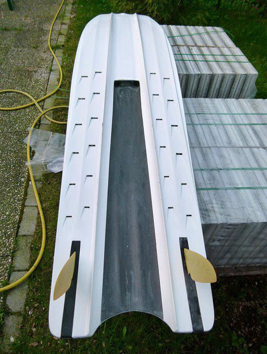

Непрочитано 10.12.2013, 14:47
#60
Ветроман
Аватар для Ветроман
может лучше вот такое дно сделать?
Ветроман вне форума Ответить с цитированием
