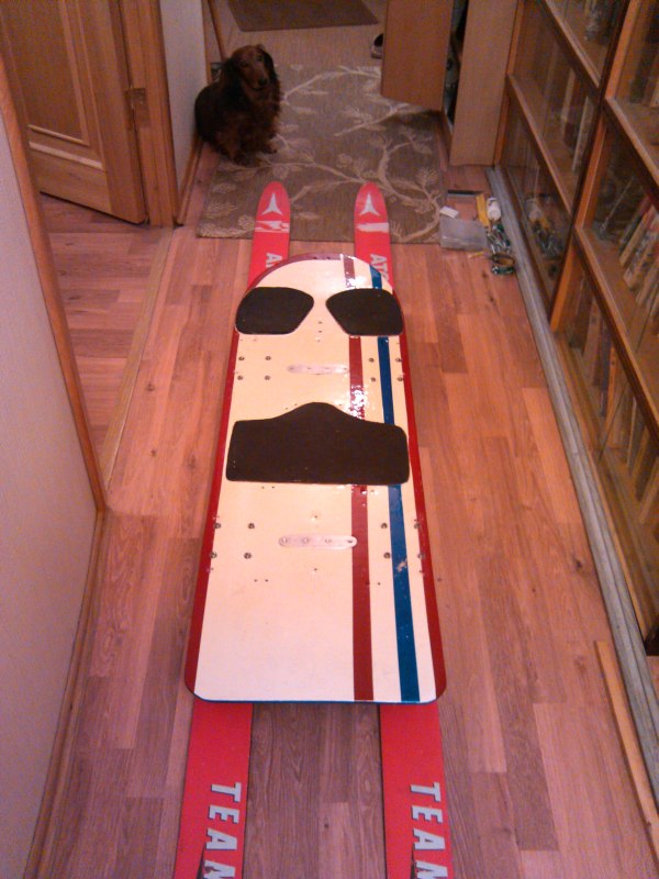

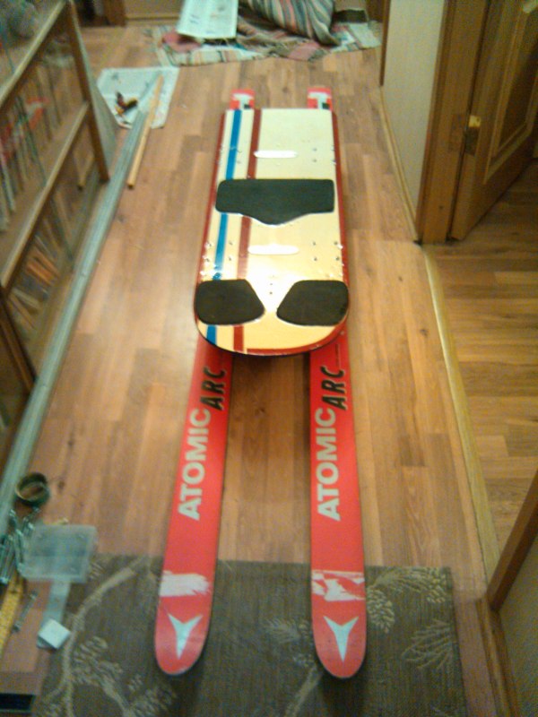

Еще обязан испытать параллельную закантовку... Когда все пройдет и забудет что под ногами, тогда и будет настоящее счастье )))
Вот моя нонешняя ласточка, после перекраски и переборки. Небольшой ширины, 42-43, ну словно две монолыжи )) Едет как одна, вторая частенько приподнята и не мешает...
Вынес в гараж сегодня: домашние уже елку просят, а негде :)

по теме.....на узкой двулыжке мне тоже удавалось ехать на одной лыже.....но вот с широкой такого не получилось... невочто упереться..... лыжи теже......

Да как проблема возникает при катании на льду? Закантуй посильнее градусов на 25-30 и все будет ОК! Кантовые лыжи при такой установки не срывает на льду ни на широкой ни на узкой двухлыжке, проверено лично!!! Ну если только лыжи не убитые в хлам.
Непрочитано 28.12.2012, 08:31
#55
лыжи не ахти...(древние, мультикантовые из 80х), про закантовку понял. натяну стяшки, угол закантовки увеличится.
Непрочитано 28.12.2012, 11:24
#56
Мультикант - это вещь, катал на таких довольно долго. Не сам по себе, а то что тяжелый, толстый, закаленный - хибинские камни выдерживает.
Катали два дня назад по Клязьме с Серг.Ан'ом на его двухлыжке на коротких кантовых - лед держит отлично, не срывалась ни разу. Коротким опаснее передний тычок, мне кажется - риск катапульты.
Можно увеличивать угол только сзади. Нехорошо что лыжи винтом, зато на снег въезжают веселее. Я так езжу на узкой - перед градусов 15, задники 25...
На широкой в общем и незачем борт поднимать, а на узкой задорно выходит. Практически монолыжа )))
