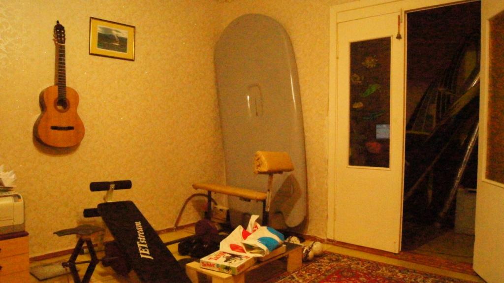

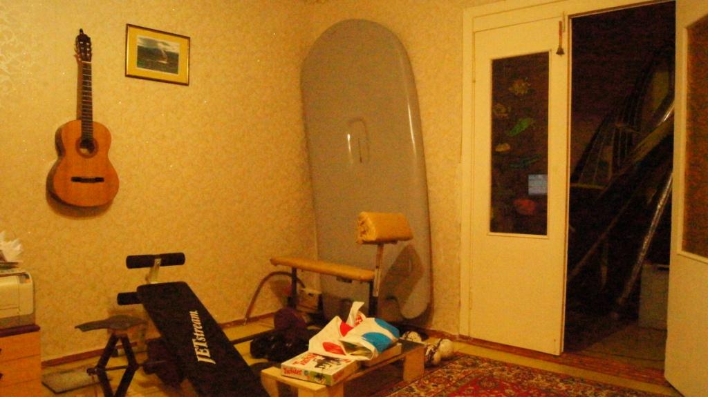

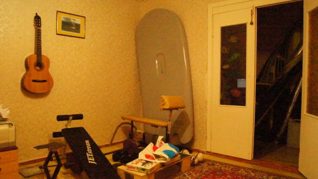

А вот, наконец-то мой WIDE! Готов-ждёт ковриков, петель и дизайна!

Молодца !
А весит сколько?
Как делали, с чего?

Молодца !
А весит сколько?
Как делали, с чего?
Ну, получилось не очень удачно. Весит 14,1кг. Экструзионный пенополистирол, стекломат 300, ЭД-20, полиэфирка, полиуретановая краска. Шаблоны и размеры снимал с оригинала, который, волею судьбы, появился у нас у Игоря (igormiass) в Миассе! Для начала, я думаю, с 9,5 и 11.0, учиться мне пойдёт, а там и полегче изображу!

Тяжеловато конечно ...
А как матрицу делали, с чего?
Интересно также во что обошлось полностью, с начала до конца.
Если не хочется писать тут, то хотя бы в личку.
Это мне лично очень интересно.
Без матрицы, всё в ручную! Себестоимость примерно 5-6 рублей + примерно 40 часов работы.
