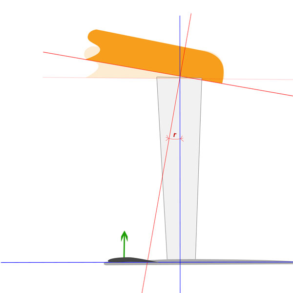

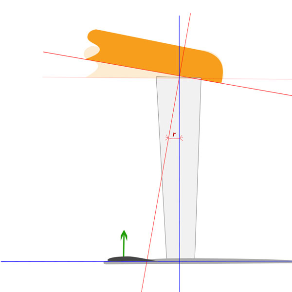

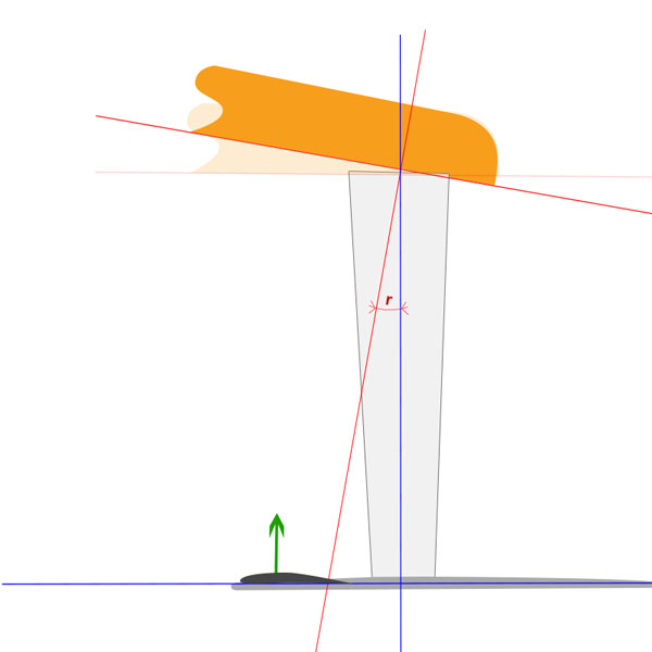

Ок. Спасибо! Если будут фото, видео выкладывай, не стесняйся!) Читал на форумах, что NP RS Flight Al предрасположен ближе к слаломной технике. Т.е. стойка больше на заднюю ногу. А я всё пытаюсь выжать из него поведение как SB Race, возможно немного заблудился в настройках комплекта. Надо попробовать всё сначала.) Единственно, что ещё не проверял, так это рейк стойки. Тоже народ запаривается по этому поводу! Как на зло штили пришли в наши края. Приходится веслом отмахиваться :)
Расскажи подробнее, кто там чем запаривается. Или дай линк. Интересно.
Если ты имеешь в виду менять только рейк фойл-мачты относительно доски, без соответствующего обратного изменения угла соединения фойл-мачты с фюзеляжем, то какой с этого прок в полете, кроме влияния на разгон в водоизмесе/глиссировании?
Ну будет нос доски лететь над водой выше или ниже.
А если угол соединения менять, то это надо немного переделывать стойку и фюз.

Расскажи подробнее, кто там чем запаривается. Или дай линк. Интересно...
Тут в частности и ещё по FB давненько видел конструкции вставок под голову.

Т.е. крыло будет горизонтально, а райдер будет карабкаться в гору?
