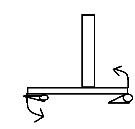

ты думаешь доска знает, чего ты там прицепил к ноге? фюзеляж с мухой, или с мантой или еще с каким зверем?.
Момент зависит от подъемной силы и от плеча больше плечо и больше момент. Я теперь понимаю почему большинство производителей делают главное крыло рядом с ногой чтобы крутящий момент был меньше и все подъемная сила передавалась ноге. Но я сделал фюзеляж не такой длинный взял всего 1 метр профиля. да крыло ушло на 15 сантиметров вперед. Все таки подъемная сила мухи очень большая. И объясните мне может я что то не вгоняю у меня стабилизатор перевернут то есть подъемная сила идет вниз как на рисунке, а должно быть наоборот что бы компенсировать момент от главного крыла.
Ты путаешь моменты на фойле и моменты на колодце. Они есть и там и там. Но это разные моменты, и проще, практичнее их рассматривать независимо. С т.з. прочности колодца, моменты на фойле практически не играют роли.
Нарисуй в профиль доску, ногу, и тушку на доске. Нижний конец ноги условно "забетонируй". Если убрать живопись и оставить только схему, получится такая Г - образная консольная балка с закрепленным нижним концом и грузом около 100 кг на правом конце верхней части Г.
Применив азы сопромата, посчитай момент в углу Г, там где колодец.
Да, стабилизатор перевернут и подъемная сила идет вниз. Это обеспечивает "врожденную" стабильность компоновки "самолетик" по тангажу.
У настоящих самолетов тоже так. Будешь на аэродроме, обрати внимание.
