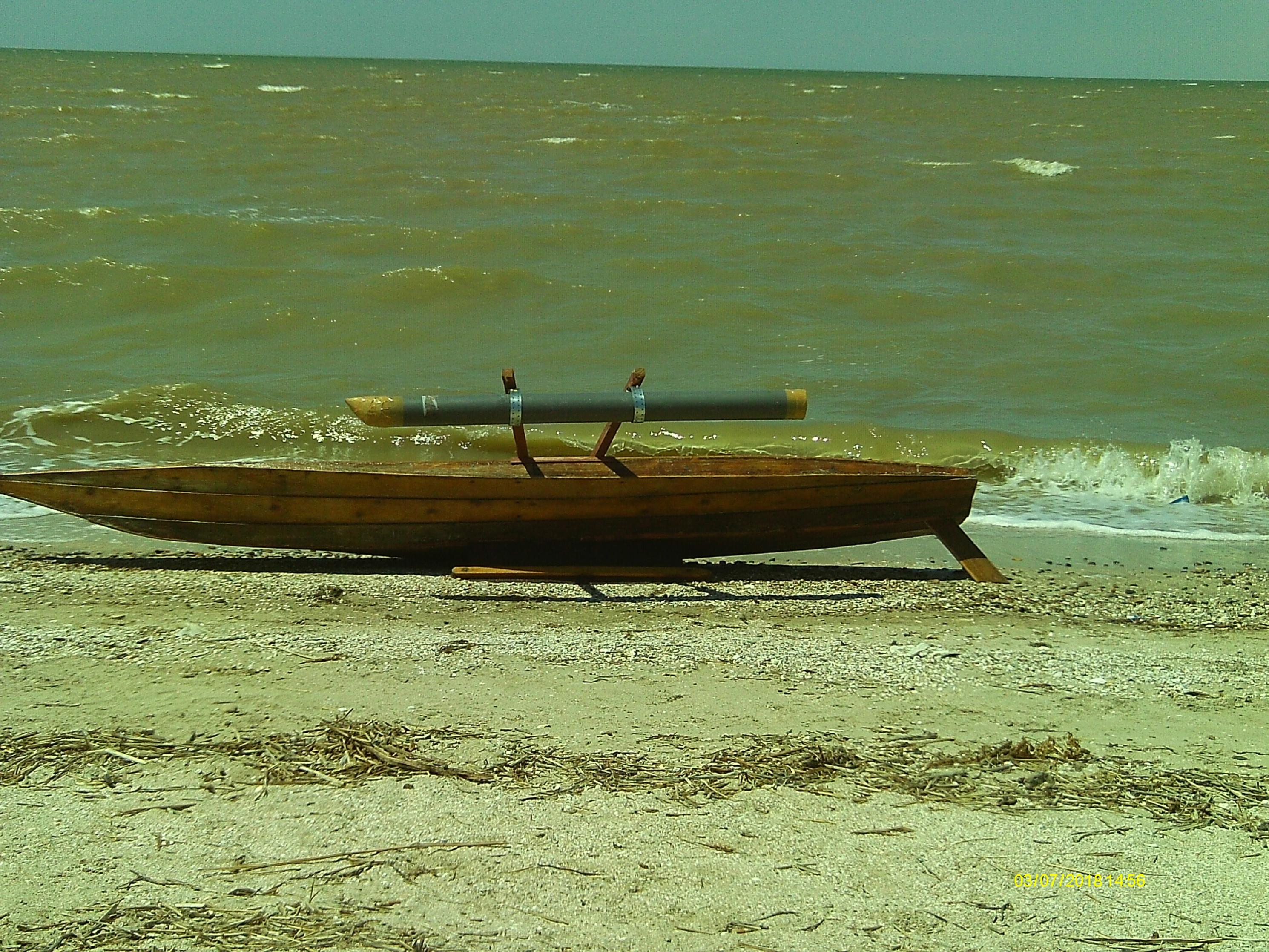

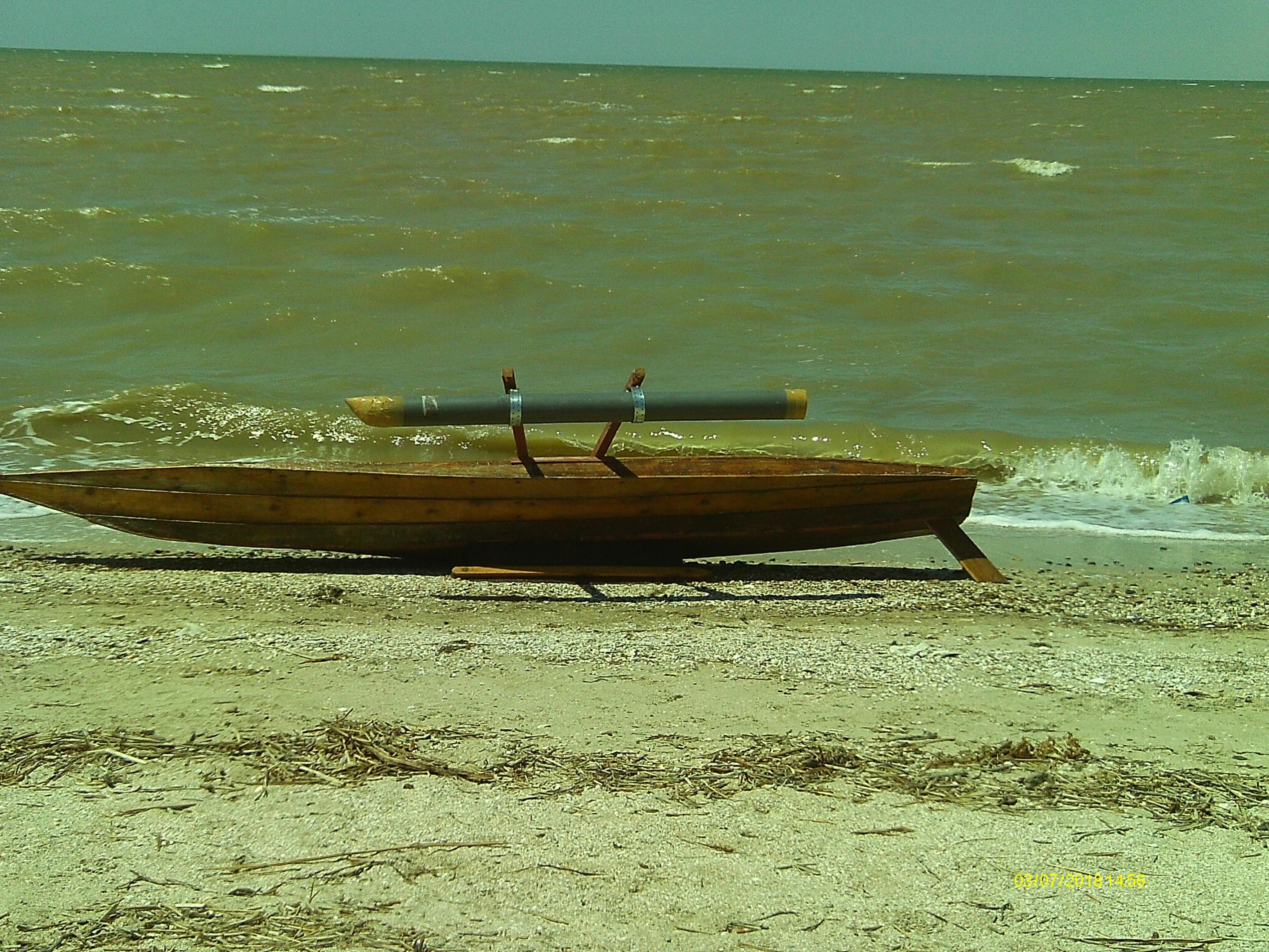

боковой поплавок для стабилизации при наличии волны
боковой поплавок для стабилизации при наличии волны а также для начинающих

Непрочитано 03.07.2018, 20:40
#441
Ну теперь только спинакера не хватает
Непрочитано 03.07.2018, 21:15
#442
григорий цвиркун
Location: геленджик
Благодарностей: 10
проа, такая штука называется. крабовый парус надо !
григорий цвиркун вне форума Ответить с цитированием
