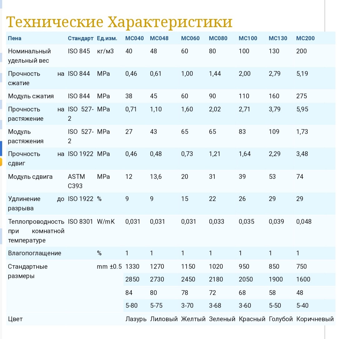

Дней десять назад был на выставке композитных материалов . Видел пенопласт очень похожий по описанию , прочный и легкий. Сказали ,что применяется в авиациоонной промышленности и стоит порядка 9тр за кг. Если интересно напишу координаты в личку.

Вложение 57024
Марка не та, но визуально на него похоже. « Инертный к нефтепродуктам»к ацетону (не разъедается клеем и краской на нитрооснове)—это был советский. Напиши пожалуйста, авось лень свою превозмогу.

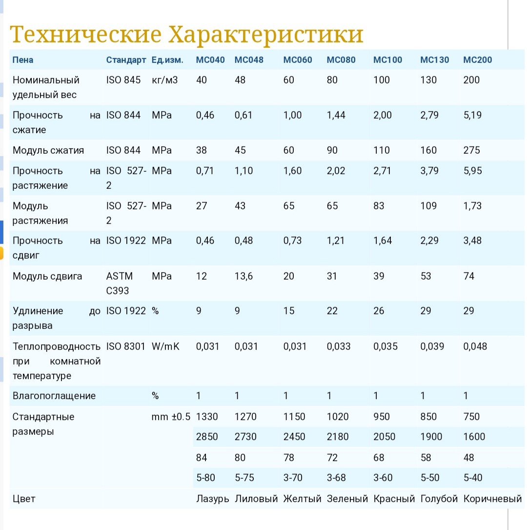

Вложение 57024
Техничку кинь, и номер Ватсаппа в личку
