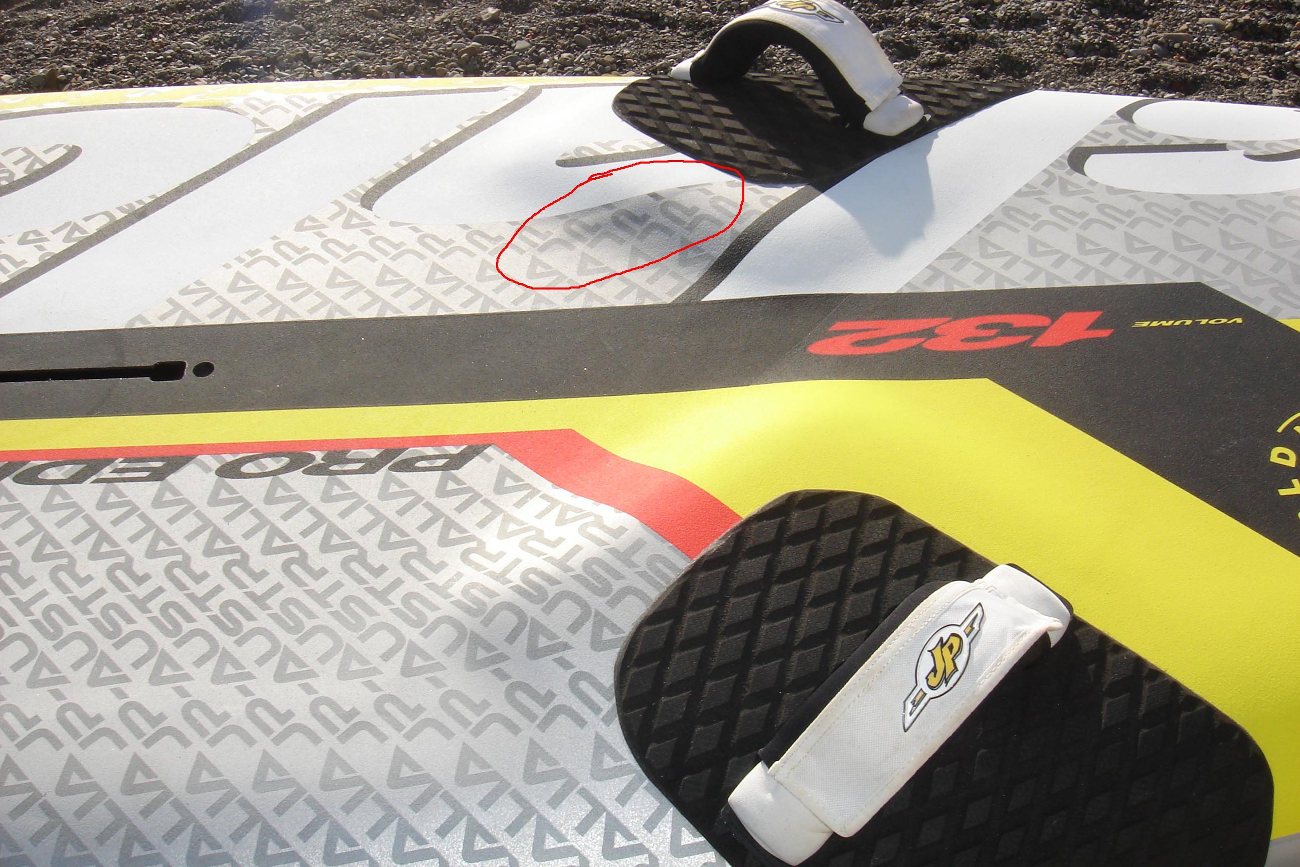

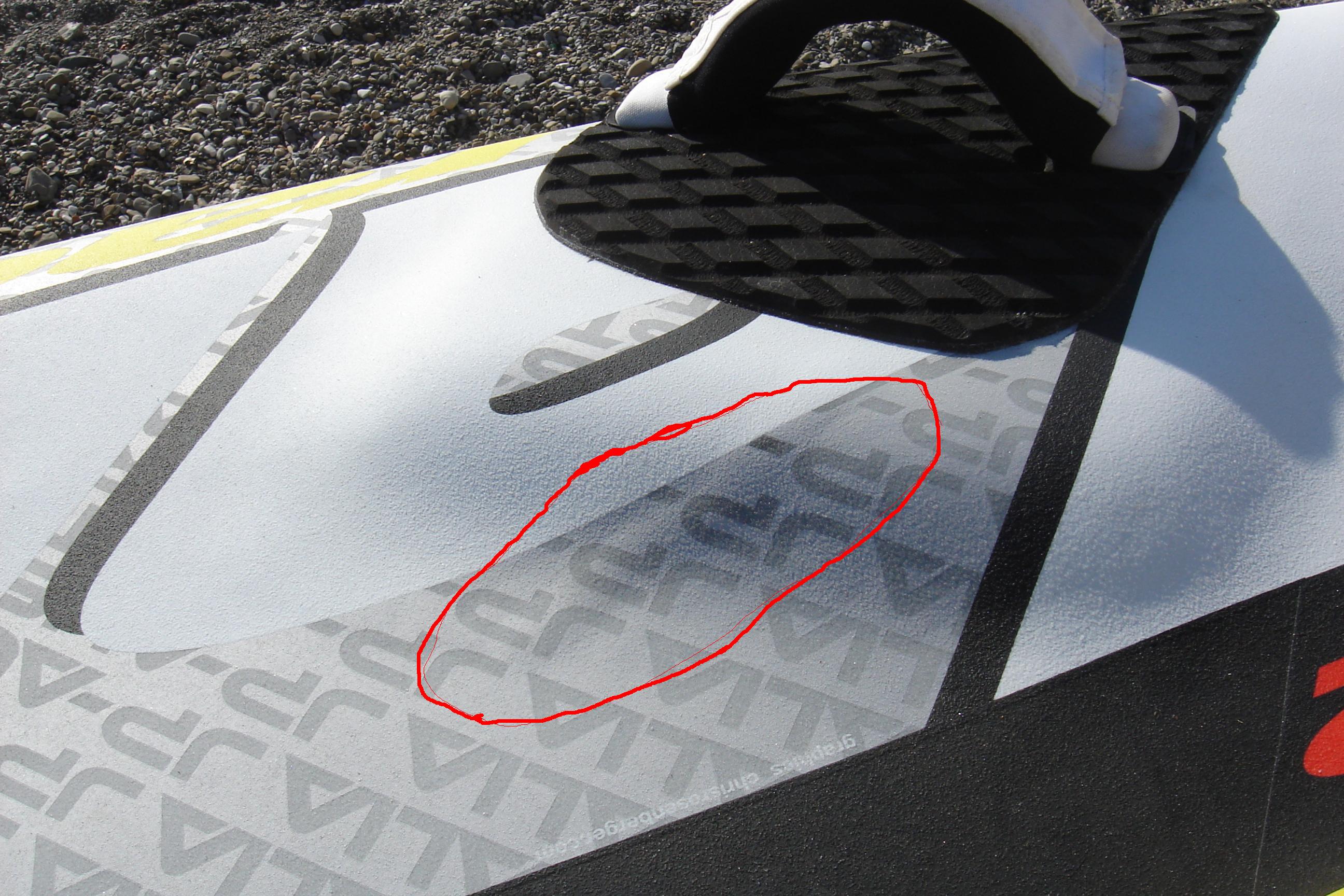

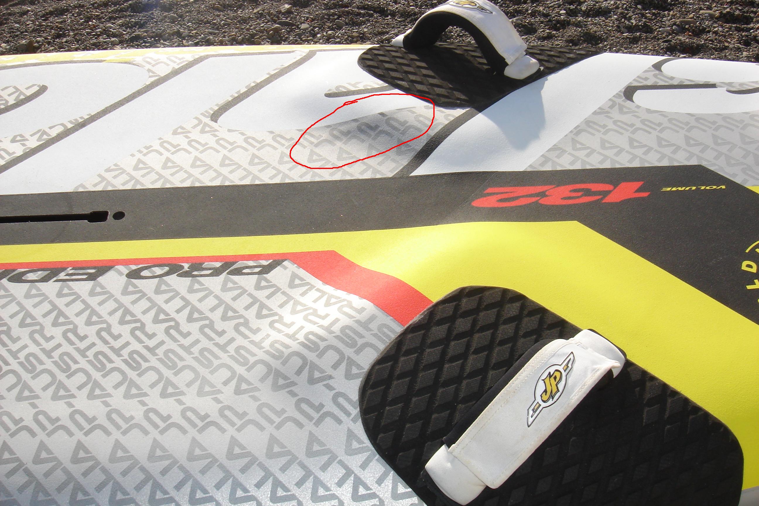

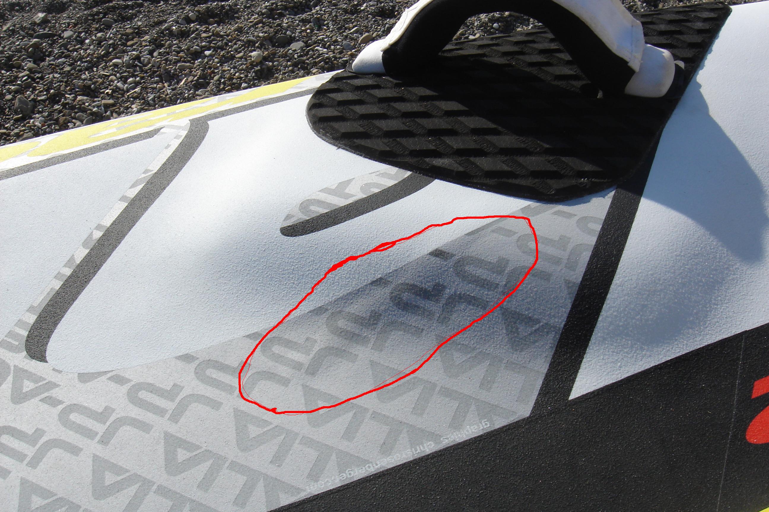

Проще вскрыть и сделать, так как применять шприц не целесообразно...Если там пустота (а так оно наверно и есть), сколько туда её надо влить? Да и жёсткость палубы такими инъекциями не восстановить.
Вот товарищ ещё дефект увидел, а я вот не заметил сразу. Какая-то выпуклость на переднем rase deck.
Короче, повезло так повезло с доской...
чесно говоря, эт ерунда...
сделать на кухне можно...
берешь две табуретки и ставишь чайник на плиту... пока огонь кипятит воду, зачищаешь место предполагаемого вскрытия наждачной бумагой, перпендикулярно линии обозначенной отверстиями под петлю.
зачистив место до стеклоткани, ножичком так подрезаешь... не режешь перпендикулярно, а так чтоб лезвие как можно паралельнее палубе шло... ток смотри аккуратнее, порезаться в два счета можно...
подрезал и отогнув слой, ток не ломая его смотришь... типо оцениваешь...
тут значит чайник вскипает и ты завариваешь ца. это необходимое условие... китайцы говорят, кто ца не пьет... тот цмо!
и вот заварился он, ца тоесть... и и ты его с конфеткой шоколадной пьешь... и на доску смотришь... прокручивая в голове как клеить...
для заклейки тебе понядобится чутка смолы эпоксидной, ткани плотностью 100гр/см2, ножницы, палочка и стаканчик от того мороженного, которое ты съел в семейном кургу на кануне...
2й стаканчик тоже нужен...
в один намешал смолы, грам 40-50... настрогал стекла во второй, налил из первого смолы замешал кашицу и подсунул под слои...
сверху намазал смолы и положил ткань... когда тканб стала прозрачной, то еще смолы фиганул... накрыл еще 2мя слоями и сняв перчатки допиваешь ца.
времени максимум час...
за то надежно.

Спасибо за советы) Ремонт доски меня и мои руки не пугает, опыта достаточно...
Но всё же думаю лучше подождать решения на заводе изготовителе по гарантии, досочке всего два месяца со дня покупки.
Это место на палубе должно быть по идеи покрепче, чем на самом деле.
И опять же непонятное вздутие), обнаруженное моим товарищем настораживает...
Не очень приятно купить топовую досочку (на которую собираешь бабло целый год), и потом ещё постоянно заниматься её ремонтом.

не, я не про то что... опыт там не опыт...
я старался показать, что это действительно просто... сложности никаких...
вздулось от того что непроклеено, ткань не пропитана и по такой ткани ремонтировать самое приятное... качественный результат гарантирован...
а насчет гарантии да, надо дождаться если есть маза не кататься...
