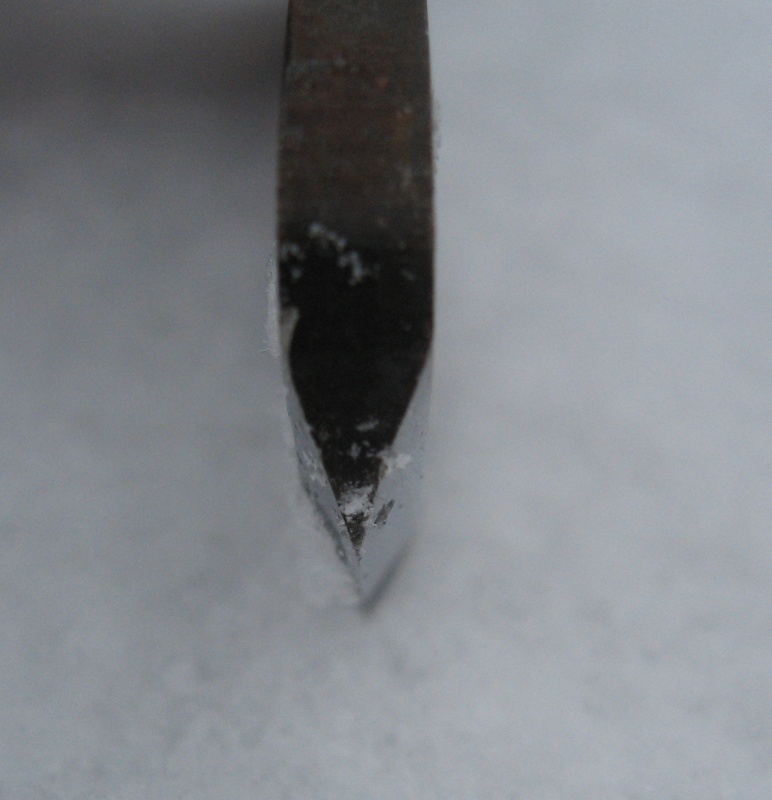

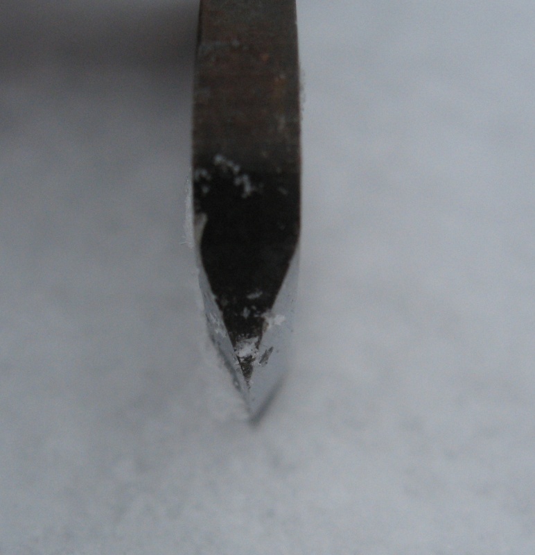

Непрочитано 10.12.2011, 20:35
Вот так надо точить коньки. Это заточка правильная, от хорошего мастера, проверил, едет даже по мягкому льду как по маслу. Трения ноль и не заедает притом. На Хиберне заточка попроще и разница есть.
