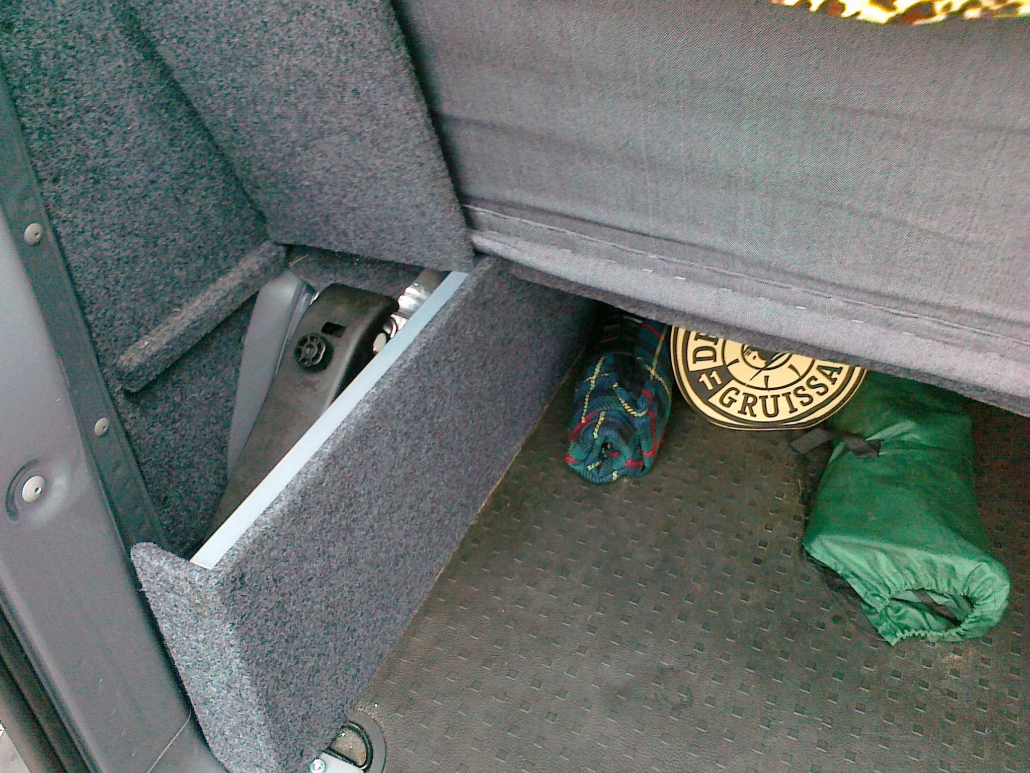

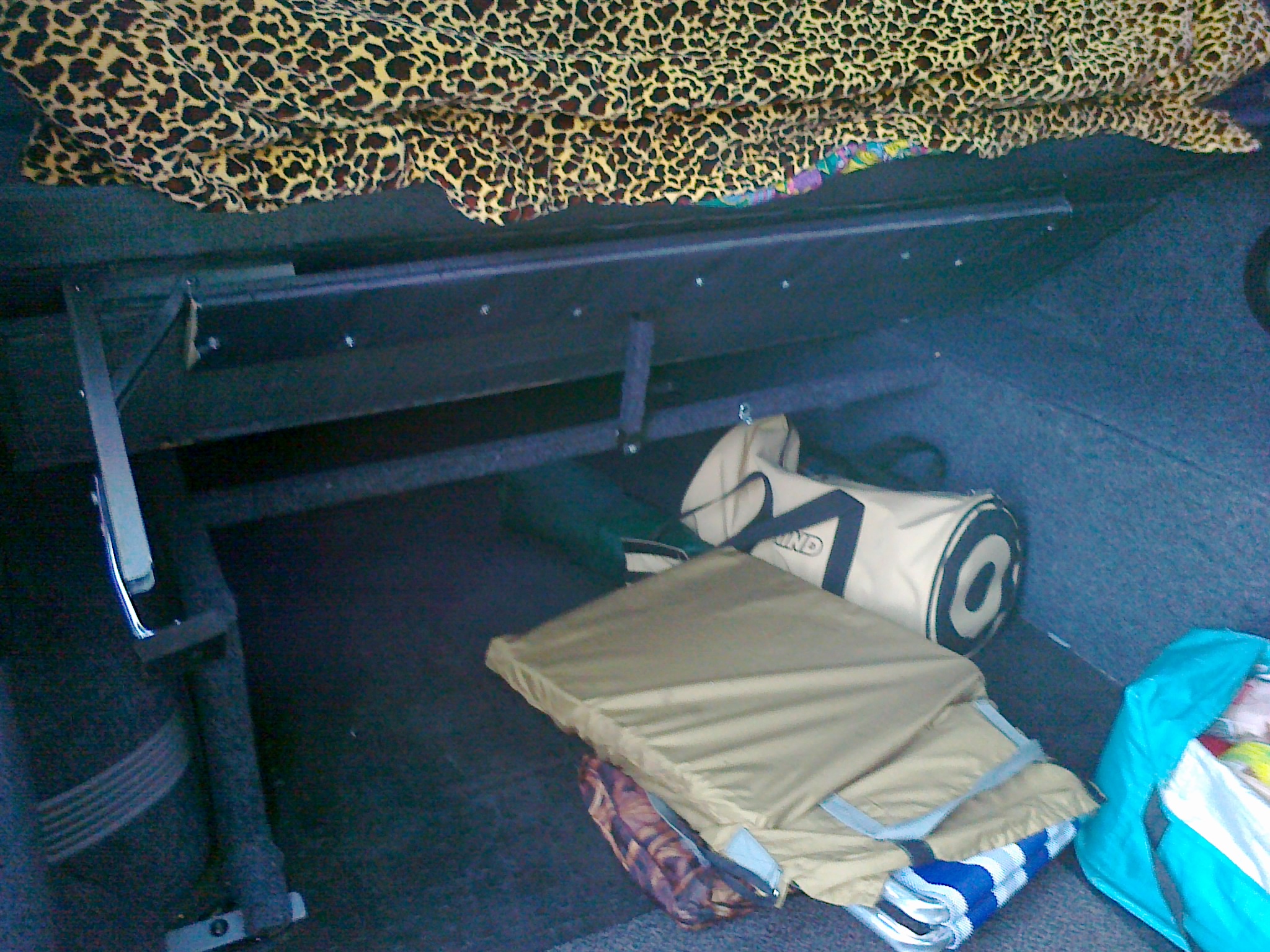

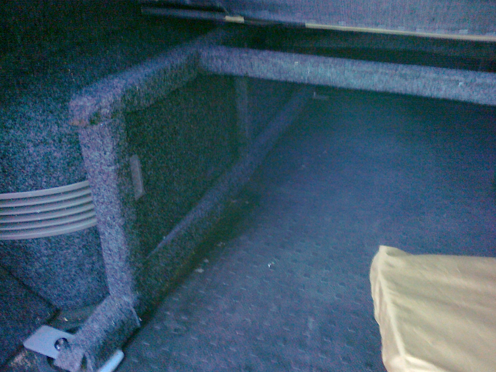

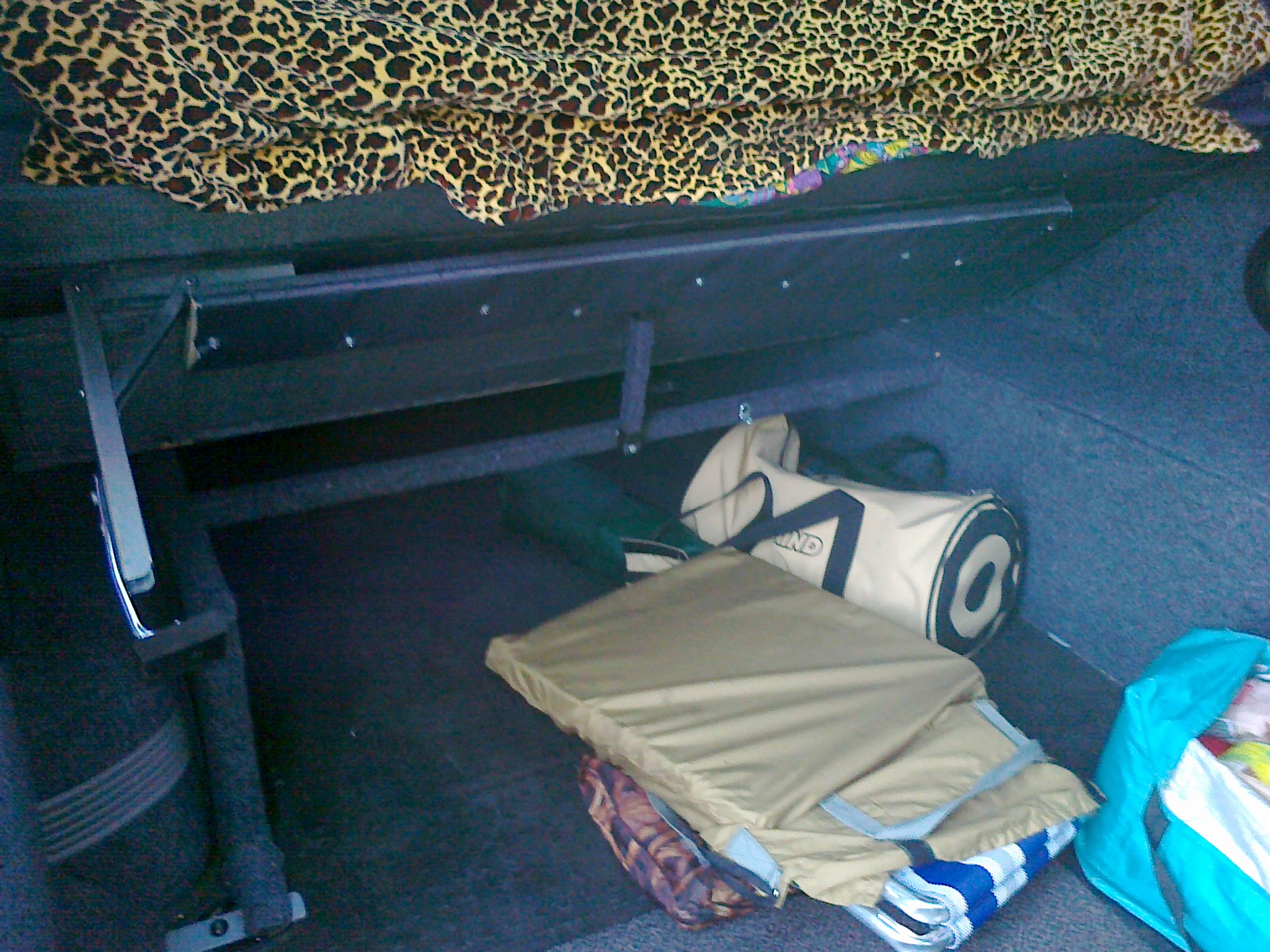

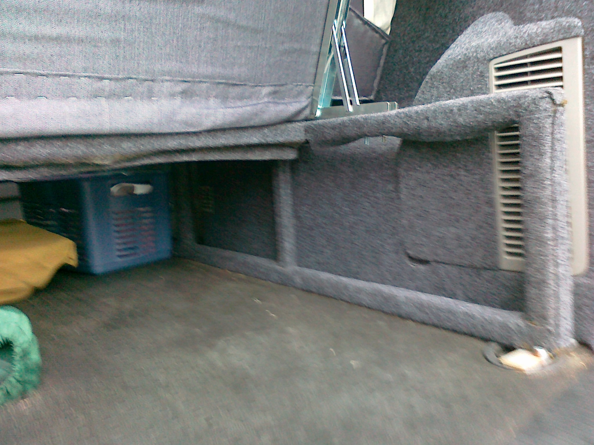

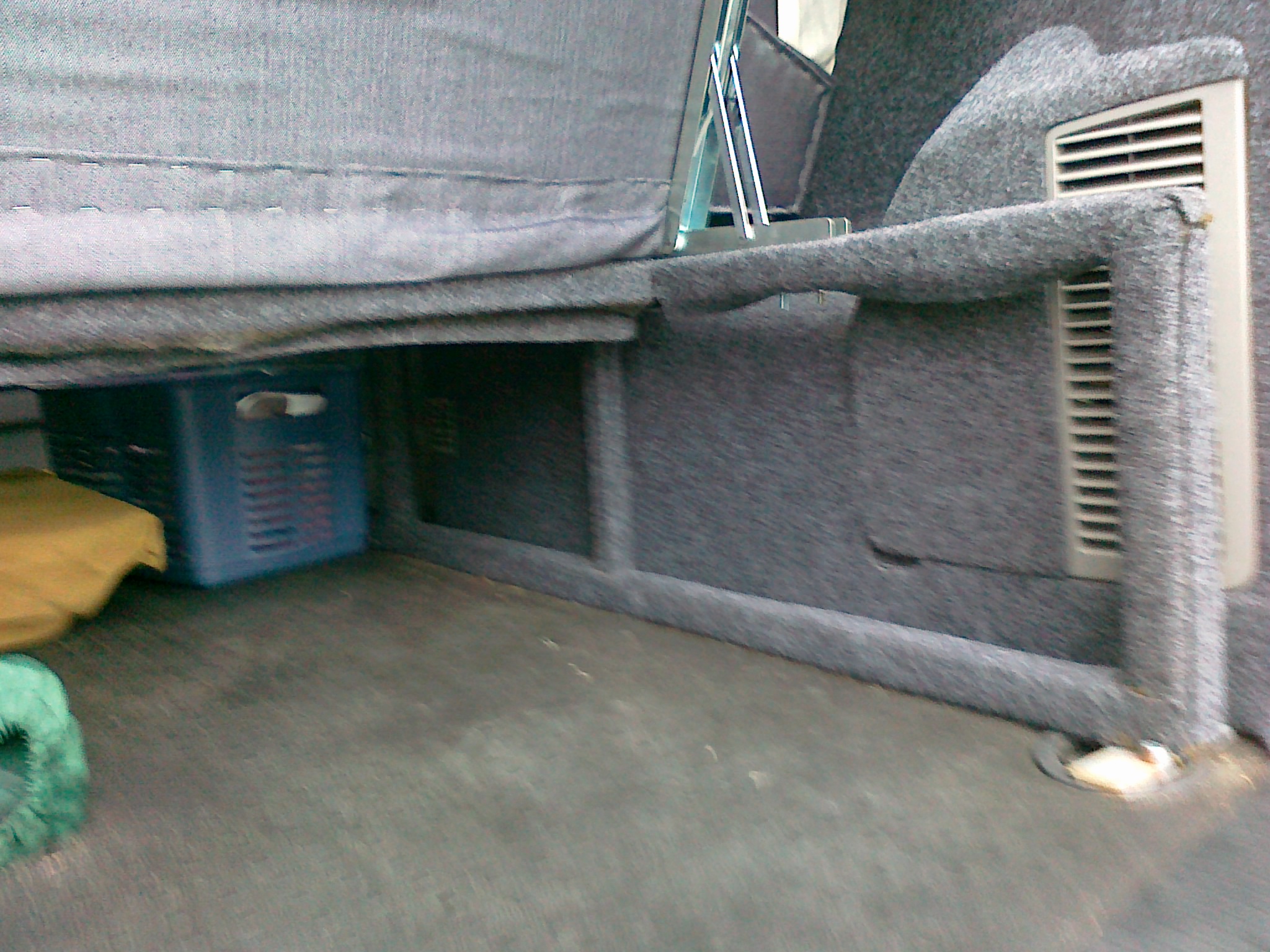

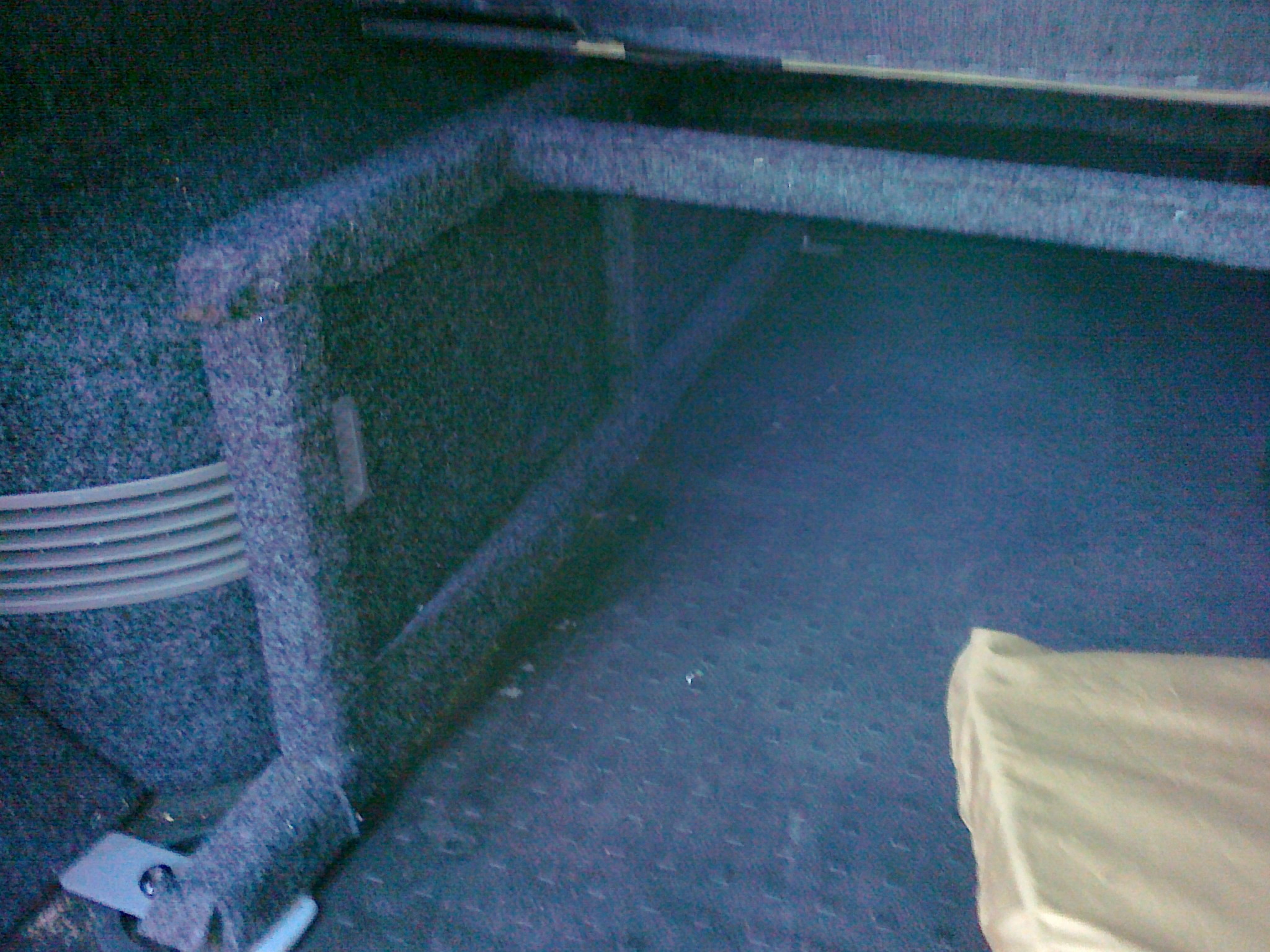

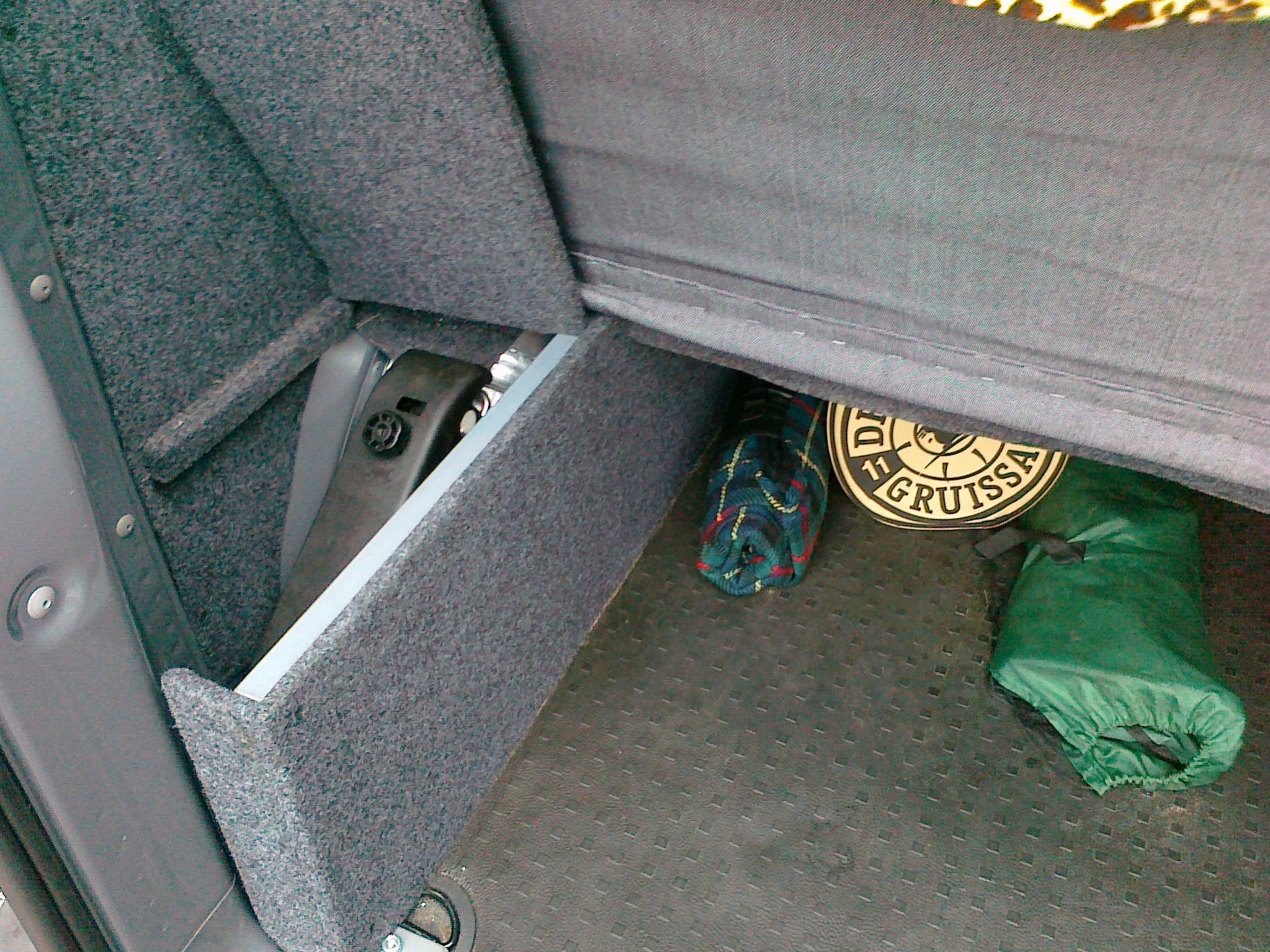

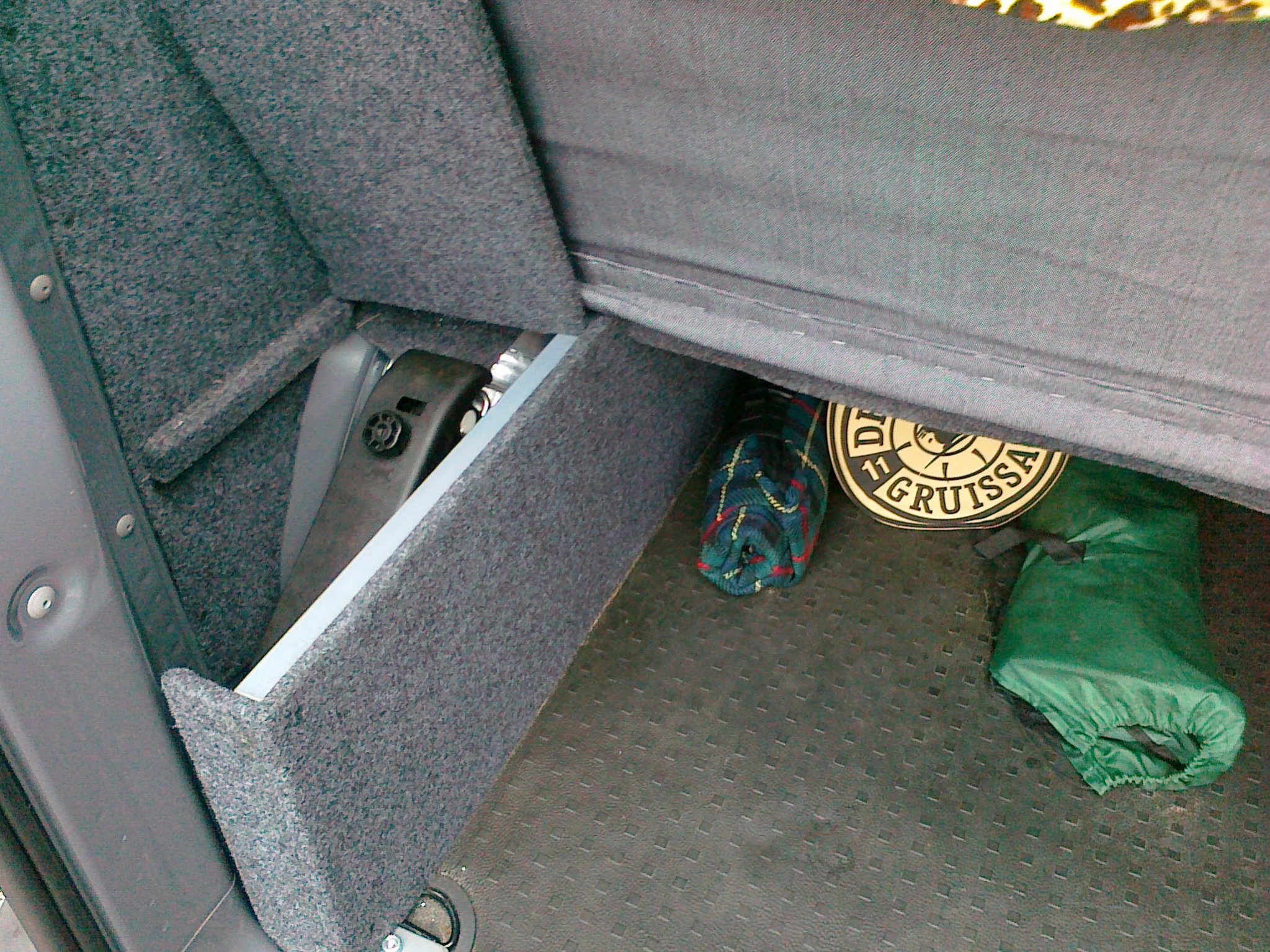

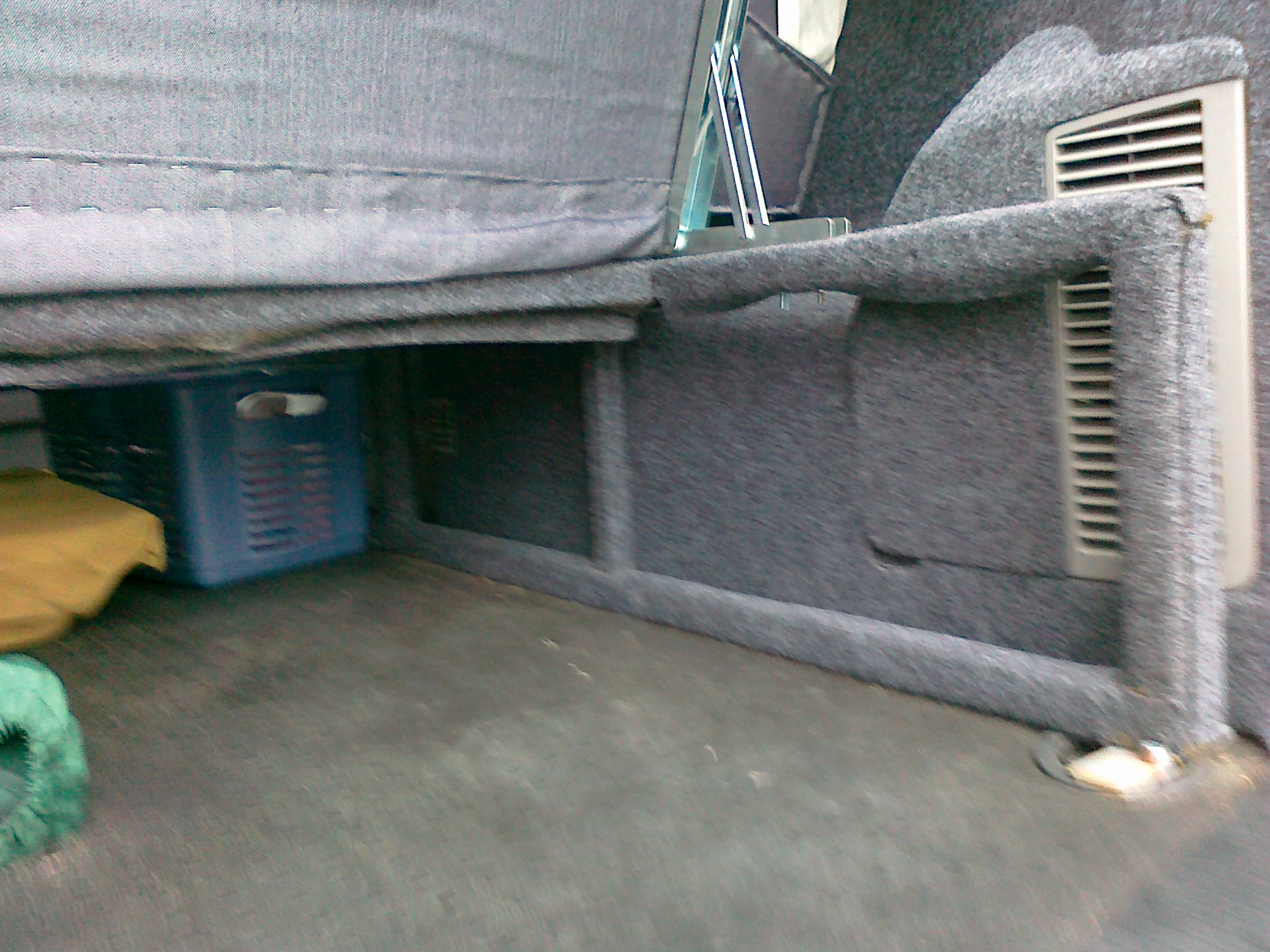

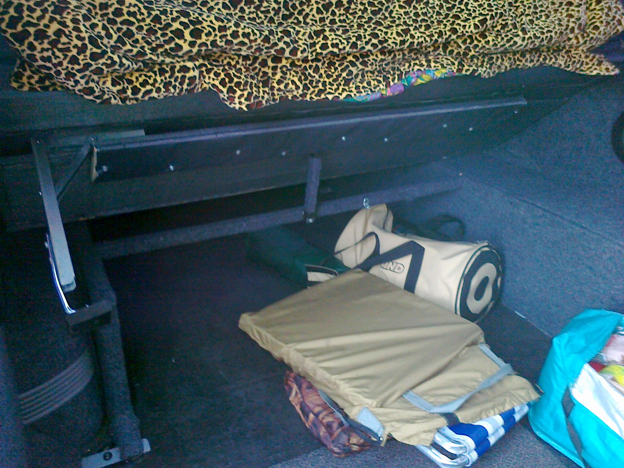

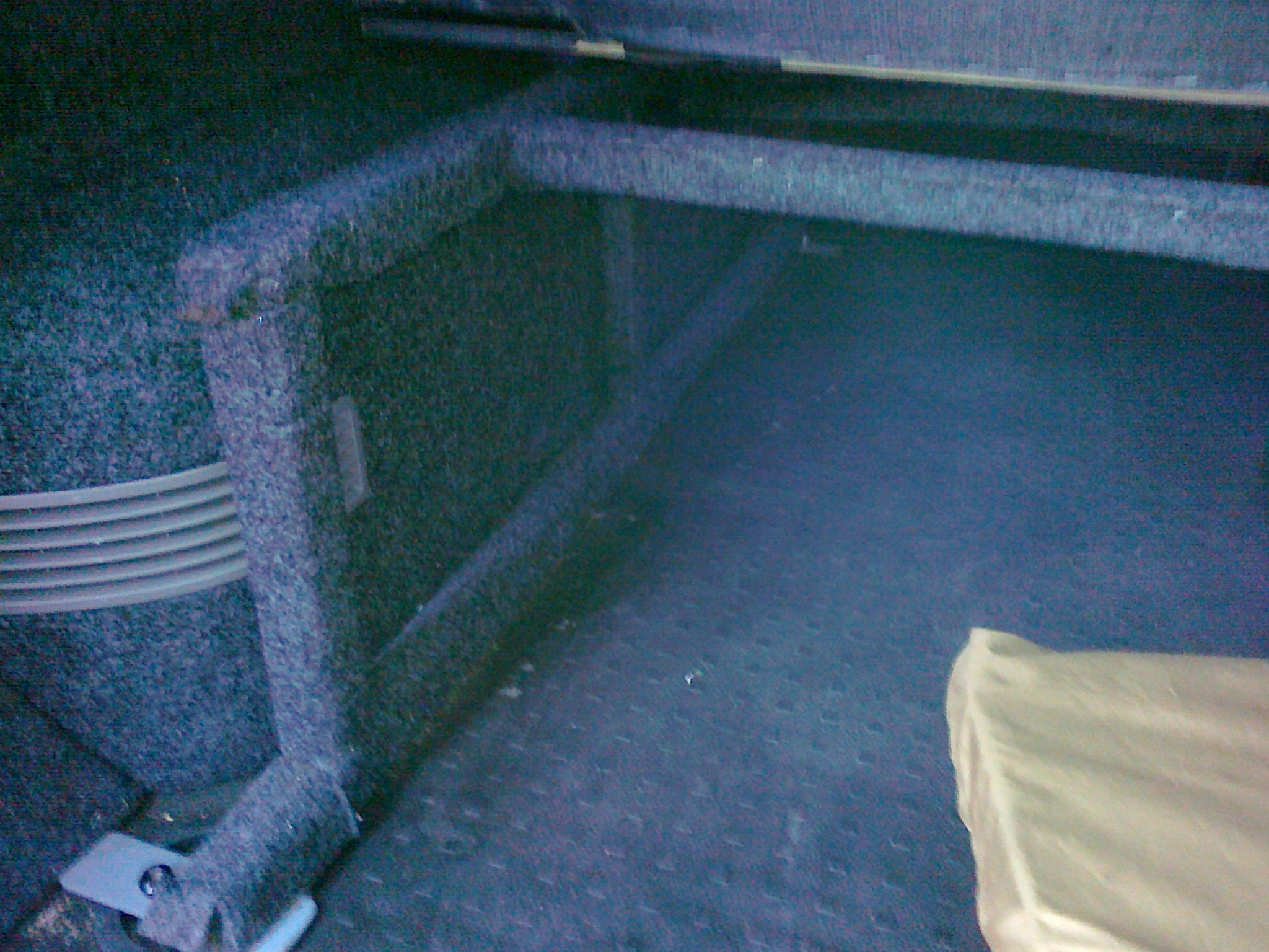

фотки рамы под кроватью
рама крепится к полу и на поперечинах рамы установлена кровать
по левой стороне сзади и спереди арок сделаны ящики для полезного барахла
спереди можно поднять переднюю часть кровати под углом 45 град, на раме есть упор, на котором она удерживатеся
это нужно для просторного доступа к вещам под кроватью
и там же видна отгибная ножка на котрой стоит кровать в выдвинутом состоянии
с другой стороны кровать стоит на ящике

Непрочитано 08.11.2011, 13:43

Тёма, не парься, всё красиво
