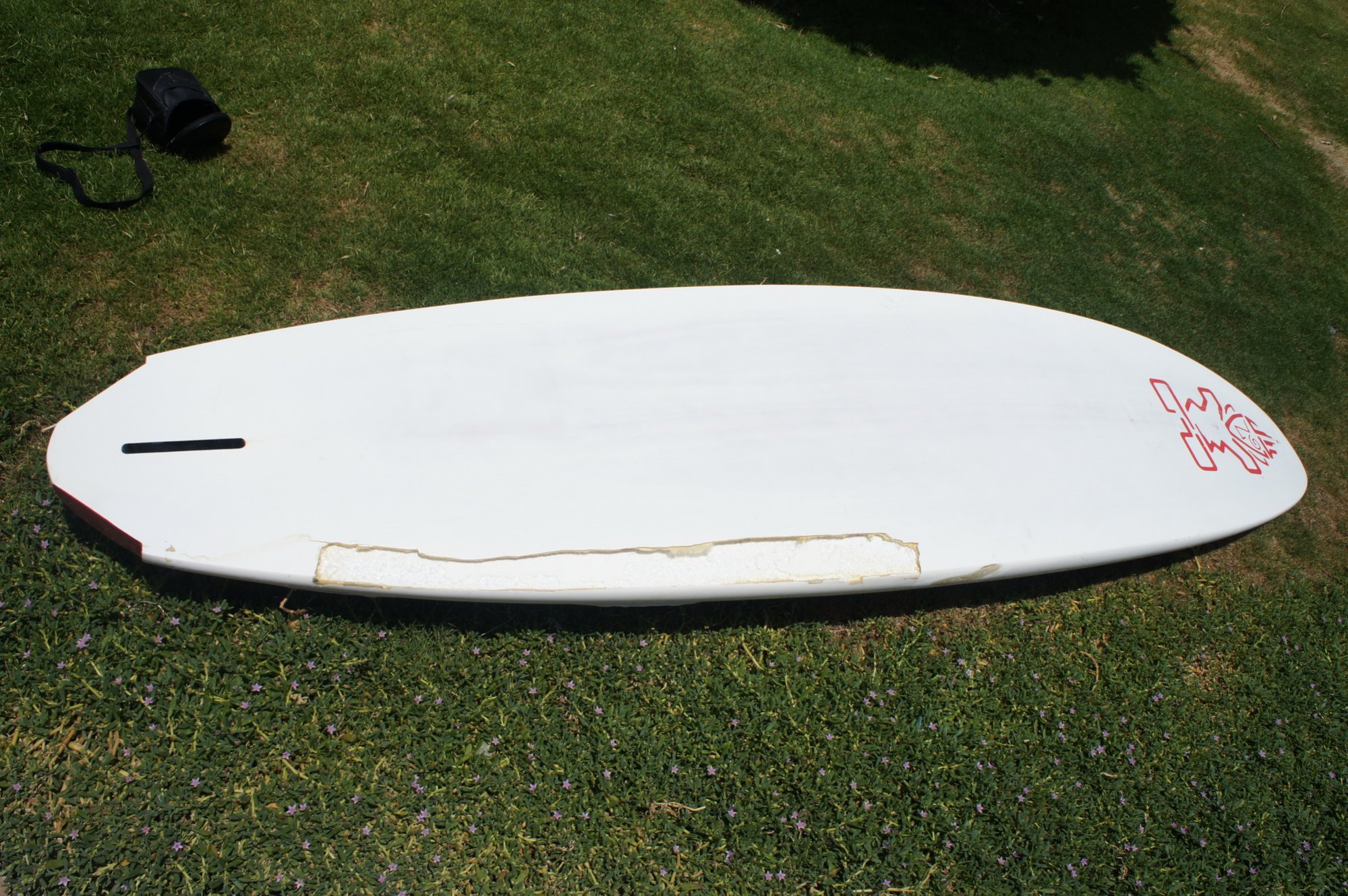

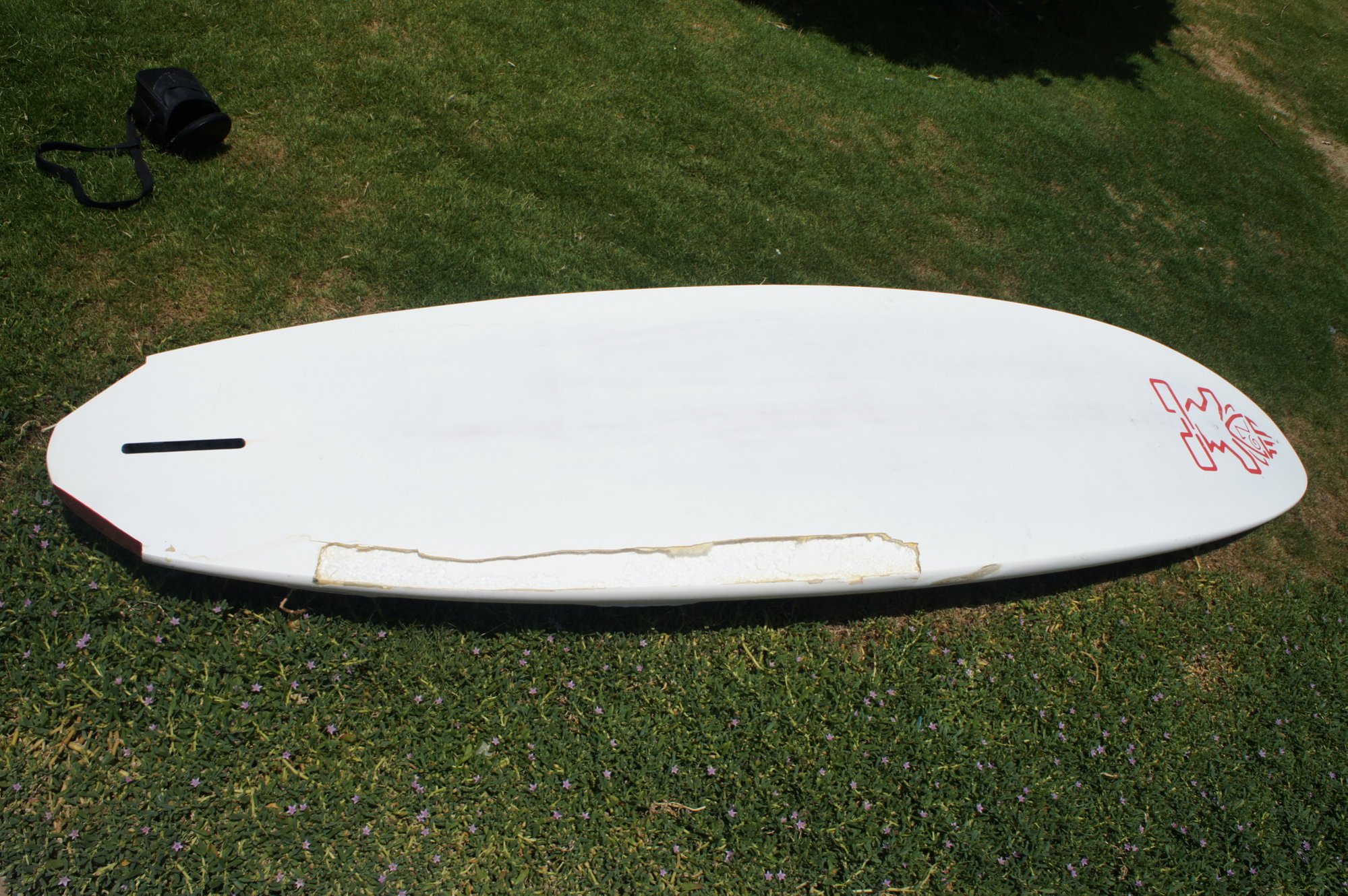

У меня на деревянном 96-м айсонике днище отслоилось и кусок его оторвался...
Так что НЕ ВЕРЮ !!!
З.Ы. Может Старборд мне ее заменит, раз они такие крепкие ?
Доска 2008 года вроде как.

Видел много ломанных досок, и пополам, и в куски, и проч., но такое точно первый раз вижу... Оно конечно, "век живи - век учись", и "всё когда-то происходит в первый раз", но кроме шуток, совершенно непонятно как такое могло произойти. Напишите если не в лом. Неужели оно в один момент оторвалось? Но тогда непонятно почему в этом месте. Ведь явно процесс шёл какой-то... Была бы гарантийная, может и заменили бы. В принципе меняют, если есть основания.
