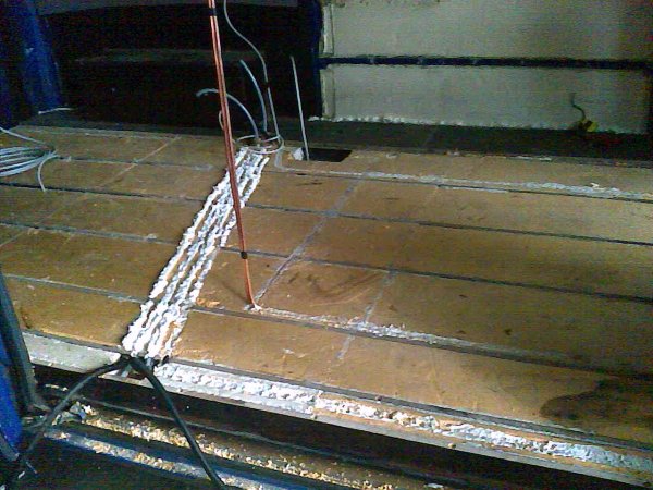

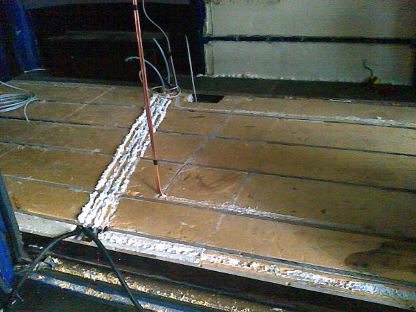

Я вот как с кабелями и магистралями не думал , все равно пришлось переделывать , не сильно конечно , но если в рундуки голову засунуть , то видно.

Сообщение от Nordic Посмотреть сообщение
а общего плана нет ???
хотя все продумать и я понимаю что не реал ... но акустика , освещение и кабель сибишки взад , уже планирую ...
Kulta вне форума Ответить с цитированием

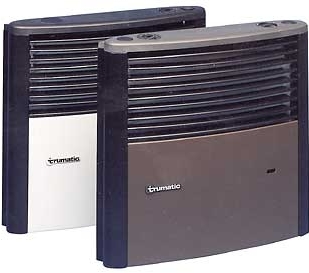

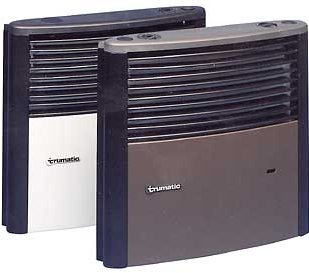

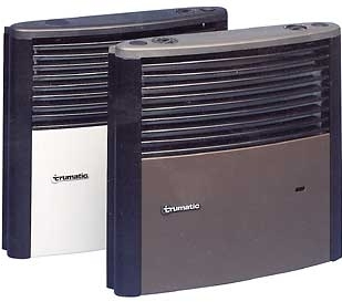

Дальше холодильник питается от газа либо 220 В. либо 12 В. но от газа эффективность самая высокая. Ну и соответственно плита. И главное газовый баллон вот с расположением его и были проблемы , точнее расположение не изменилось а вот с какой стороны лучше подвести медные трубки , пришлось покумекать.
Потом вода. Вода должна подаваться из бака , минимум 100 литров , при помощи помпы к мойке , туалету , в душевую кабину , а так же к бойлеру , а от бойлера обратно ко всем перечисленным потребителям кроме унитаза. При этом нужно разместить сливные краны для осушения системы на зимний период , сделать это нужно так , чтобы установив машину под определенным уклоном , у меня к примеру левая сторона должна находиться выше правой , что бы вся вода стекла без остатка.
Ну теперь нужно не забыть про электрику. Основное ввод 220 В. внешний для подключения в кемпингах , на продолжительных стоянках и т.п. , проложить нужно ко всем потребителям : бойлер , холодильник , розетки , блок заряда АКБ (АКБ кстати должно быть минимум два ) больше у меня ничего нет , но список естественно можно продолжать в зависимости от кошелька. Питание 12В. на все плюс освещение. Толстые кабели на крышу если будут солнечные батареи , это кстати очень может помочь в солнечный день на Должанке или Татарке там 220 нет , можно конечно генератор с собой возить , но это не экологично.
Пока все!
