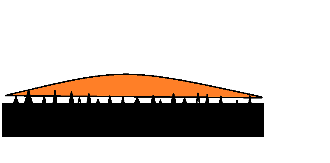

Сообщение от Ильичев Посмотреть сообщение
.... всеж мазал силиконом для себя, качественно.
Все мажут для себя, качественно. Часто мажут всю контактную площадь и также часто защиту теряют-отклеивается.
Еще один аспект - наклейка на нескользяк- на этом участке ни о какой герметичности речи быть не может, даже гораздо более текучие вещи, например этоксидка не дают герметичности. Неоднократно наблюдал, как мокрая доска на солнышке пускает пузыри из-под заплатки.
Не пытаюсь тебя переубедить\переспорить , это просто совет.

Совет это хорошо, только не понял, мне защиту отдирать или сама отвалиться
пс Всеж думаю, что текучесть здесь нипричем, скорее надо рассуждать об адгезии и пластичности, мне кажеться

Я не про то, я про то, что на нескользяке все заплеты, как на картинке внизу.

А я про то, что скорее всего дело в несовместимости материалов, как пример - эбоксидка на полиэфирку - плохо, отвалиться.

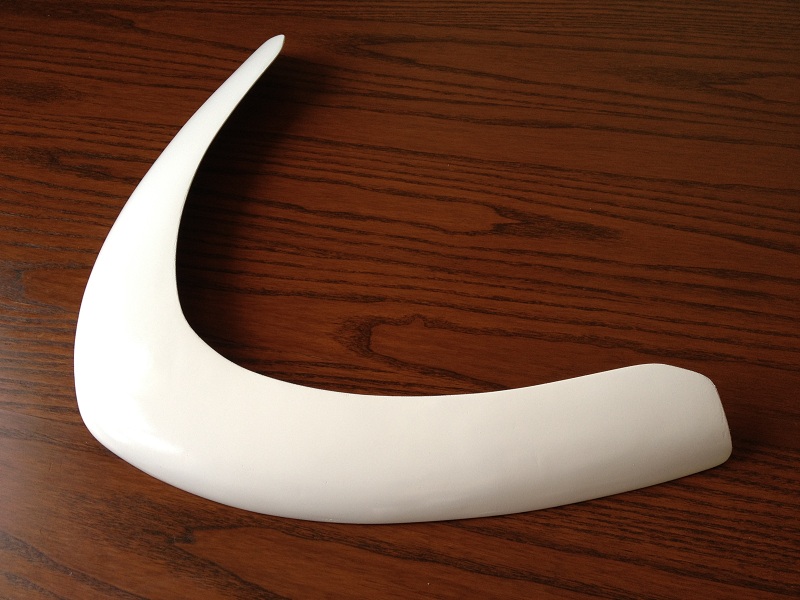

Сделал защиту из стеклопластика и думаю как ее лучше закрепить.
- на силикон с проставками 5-6 мм
- на кусочки вспененного полиуретанового коврика
Какие есть мнения?

Никакого силикона !!!!!!!!!!!!!! абсолютно!!!!! иначе потом ремонт искючается!

Силикон имеет право на жизнь, тока мазать его надо не сплошняком, а точечно - чтобы можно было срезать.

Срезать легко автомойкой, насадка водяная фреза.

Что от доски потом останется, после фрезы!?

Ну машину тебе чем моют, бампера, зеркала, молдинги целы?
