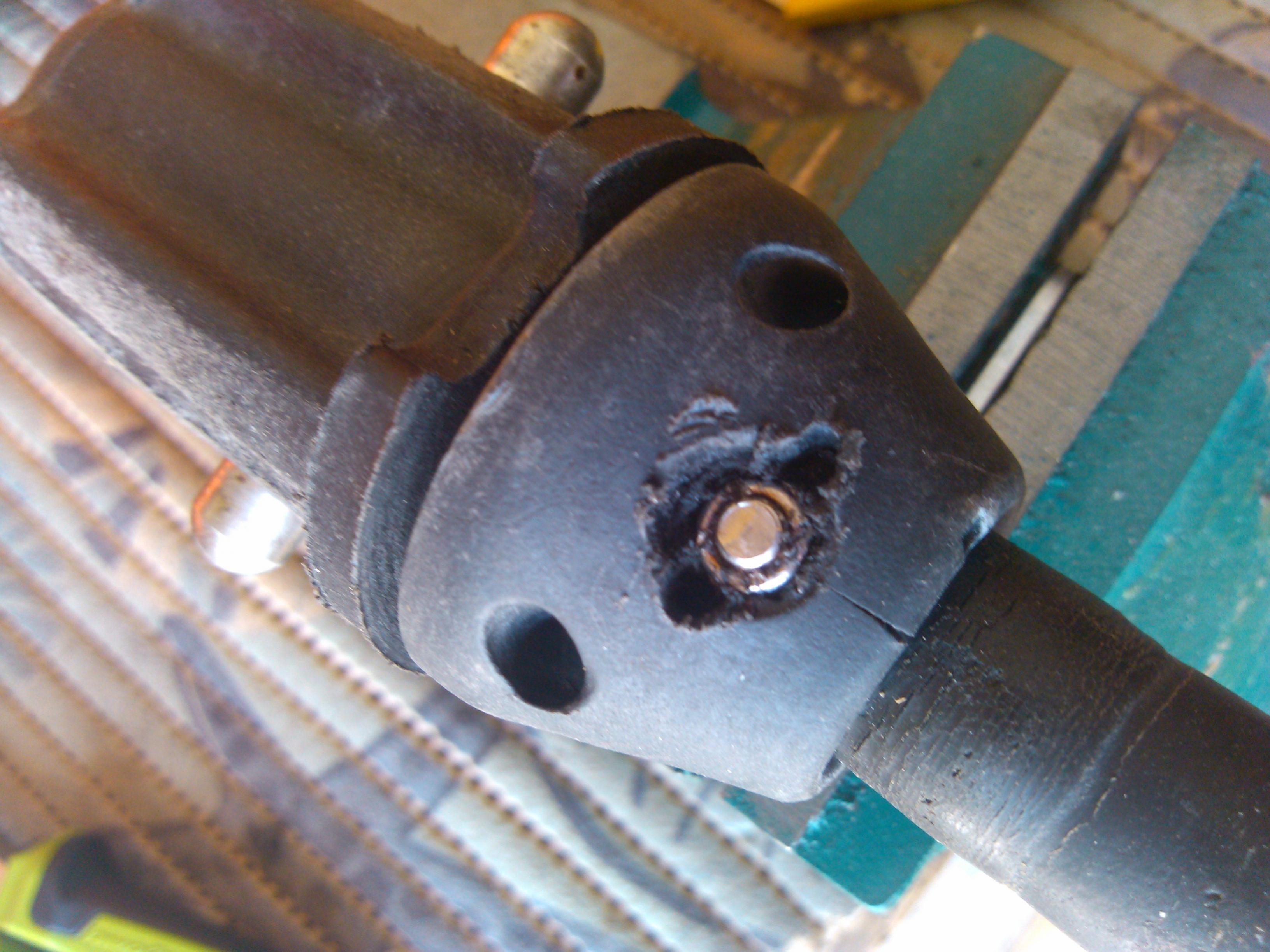

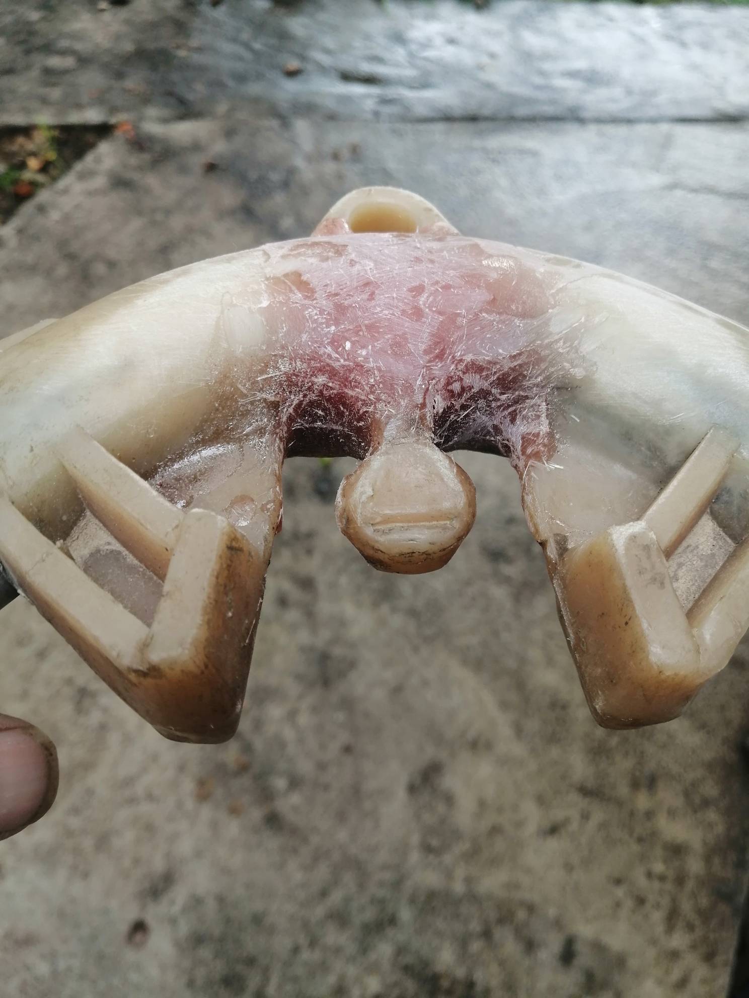

Не знаю, на сколько хорошо получилось. Тут 5 слоев армированных стеклотканью из ремнабора для бамперов. так как кевлара под рукой не было. Сейчас заказал нить 0.5, хочу еще раз обкрутить и залить. Или достаточно с двух сторон на хомуты взять?

Непрочитано 02.10.2024, 18:36
Ну кто ж знает заранее, какие там напряжения... Теоретически пять слоев-то должно хватить. Не забыть эпоксидкой или лаком покрыть, чтоб воду нити не набирали. А после следить, смотреть насчет трещины. Можно сверху хомуты, но намотка кевларом будет изящнее, и уже с гарантией.
Непрочитано 02.10.2024, 18:42
Авача
Location: Абхазия
Дождусь кевлар, намотаю, конечно. Если погода будет (сейчас нет), поставлю хомуты и испытаю. Кругом-то я стеклотканью не обошел
Авача вне форума Ответить с цитированием
Непрочитано 02.10.2024, 19:41

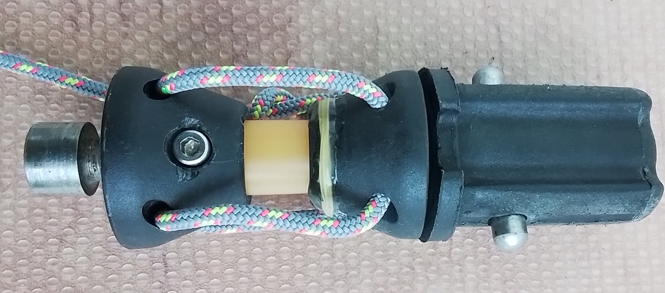

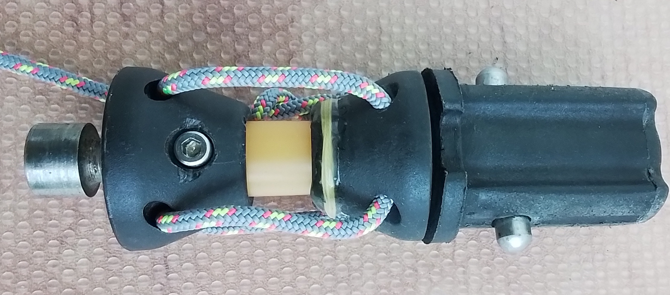

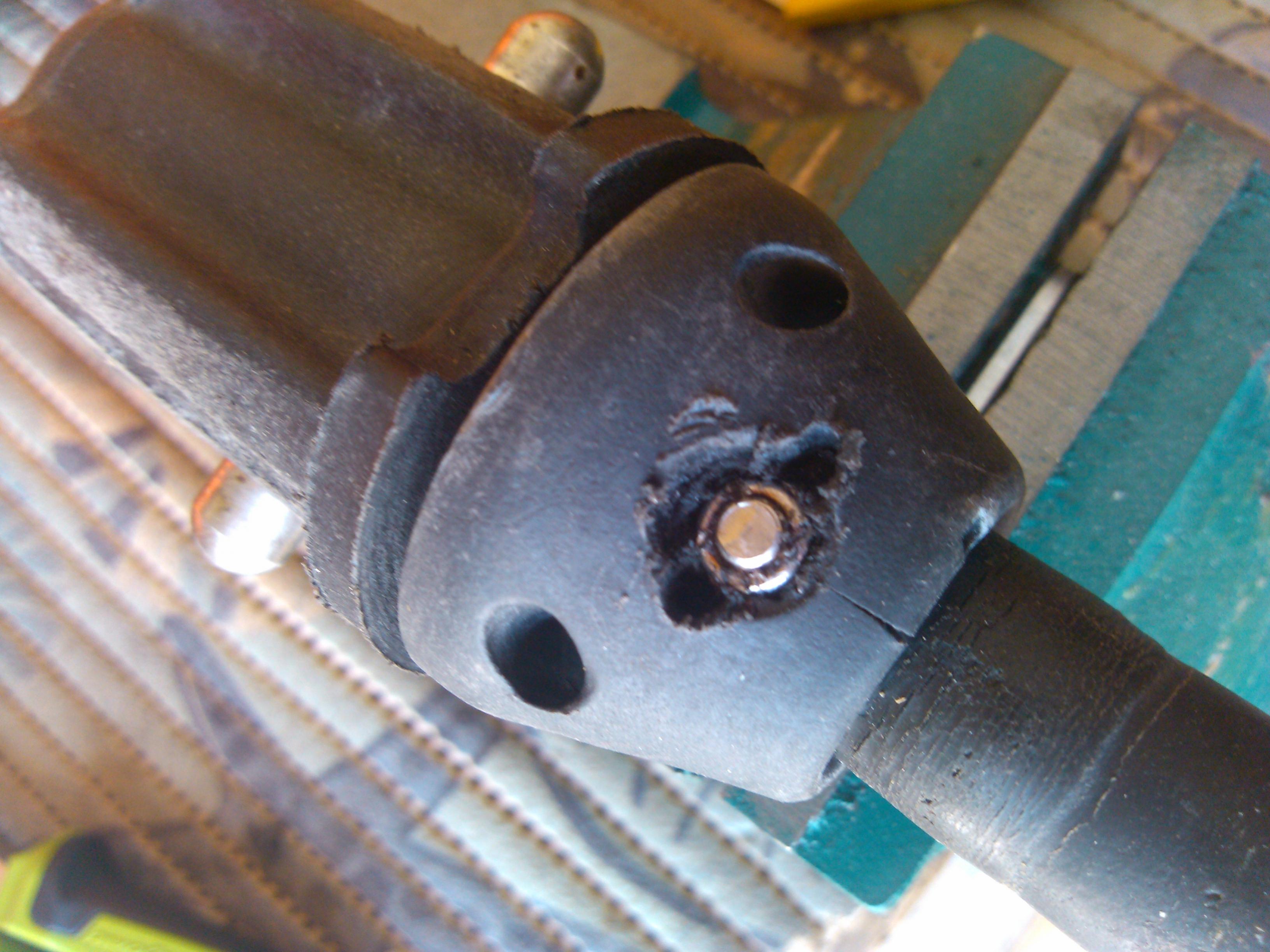

О это зря, может отлипнуть: адгезия - дело хитрое... Тогда хомуты, конечно, не помешают. Какой-то силовой момент должен быть: хотя бы по старинке проволочкой закрутить ,)
С кевларом будет как новое, если грамотно намотать. Вот здесь я трещинки в шарнире им "заблокировал". Пластик жирный, пришлось для обмотки канавку пропилить.

Да понял уже. Кевлар идет, намотаю и залью

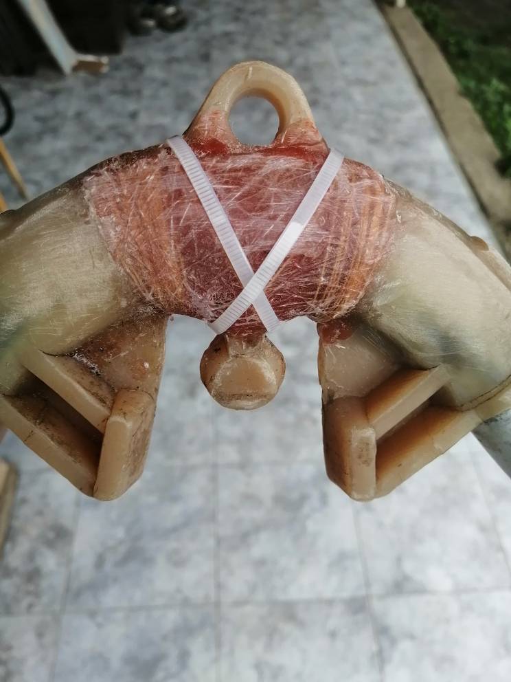

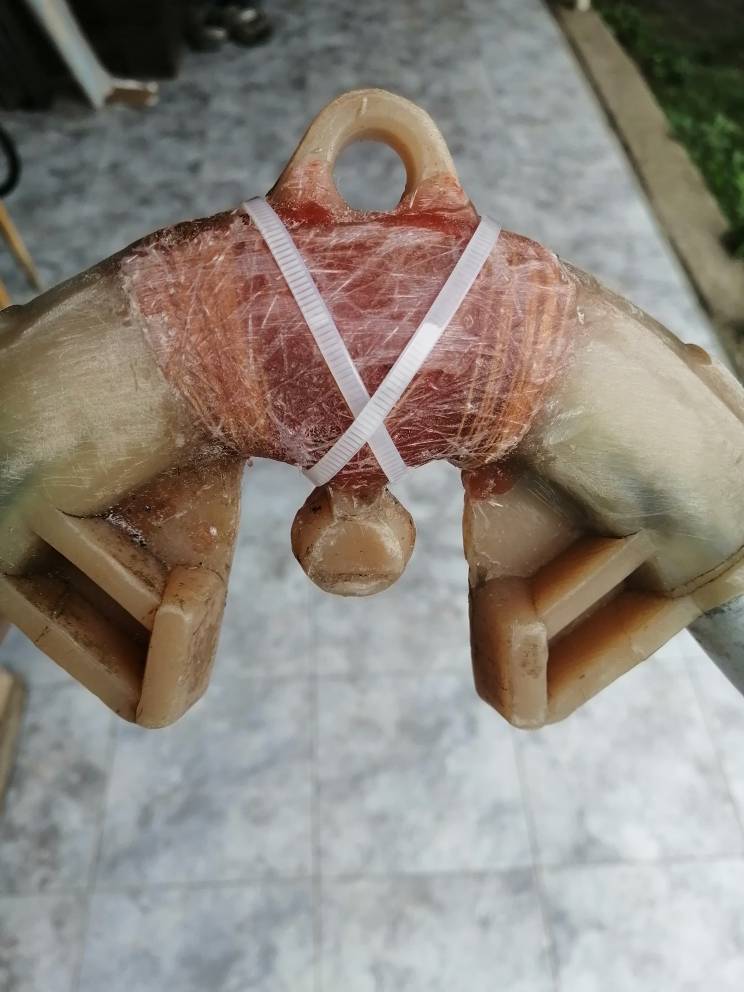

Пришла нить, обмотал кевларом, сверху еще два слоя со стеклотканью. Хотел укрепить хомутами, но решил, что пару стяжек хватит. Так более эстетично.
Фото не вставляется
Непрочитано 18.10.2024, 13:52
Авача
Location: Абхазия
Видимобольшой формат был
Непрочитано 18.10.2024, 14:56
По виду намертво, однако следить не помешает ,)
Что бы я сделал или проверил - не берет ли воду этот сэндвич. Если волокна торчат, замазать лаком или тою же эпоксидкой, но так, чтоб уже не шкурить. Наверно я известные слова говорю, но сырость не один корпус сгубила.

Непрочитано 19.10.2024, 17:48
Piroj
Sail Number: 63
Благодарностей: 69
старую трещину замотал, а тонкое место оставил.
пластик старый, хрупкий. в любой момент этот шарик отскочит и останешься посреди моря с гиком в руках. вокруг шарика тоже мотать надо было, немного его напильником обточив.
а так хоть шкотик какой с собой бери, привязать гик в случае чего
Непрочитано 19.10.2024, 18:03
Авача
Location: Абхазия
Еще не поздно, наверно?
Я, когда использую, гик от мачты не отсоединяю. Там есть возможность прихватиться к мачте более толстыми стяжками. Выдержат, в случае чего?
