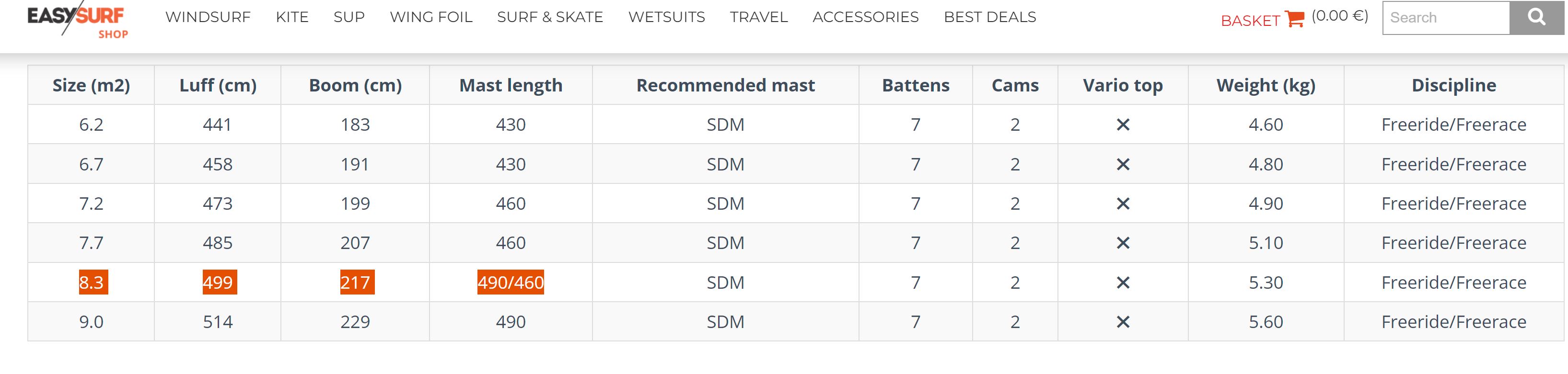

В общем, думал-думал, более-менее определился, набор такой:
Доска 125 л
Парус 8,3 м (тот же, на который раньше ссылку давал)
Мачта - 490 см
Гик - 180 - 230 см
Удлинитель - 45 см. Я правильно понимаю, что мачта крепится к шарниру через удлинитель, и он в любом случае нужен? Вроде в явном виде это нигде не написано, или я пропустил.
Шарнир
И еще нужно выбрать плавник для доски...
Что-то забыл, не учел? Как вообще набор?

Если мачта 490, то удлинитель можно и покороче (см. спецификацию паруса) там по мачте удлинение 9 см, значит хватит удлинителя 25-35 см. 45 см не даст мачте корректно работать внизу.
