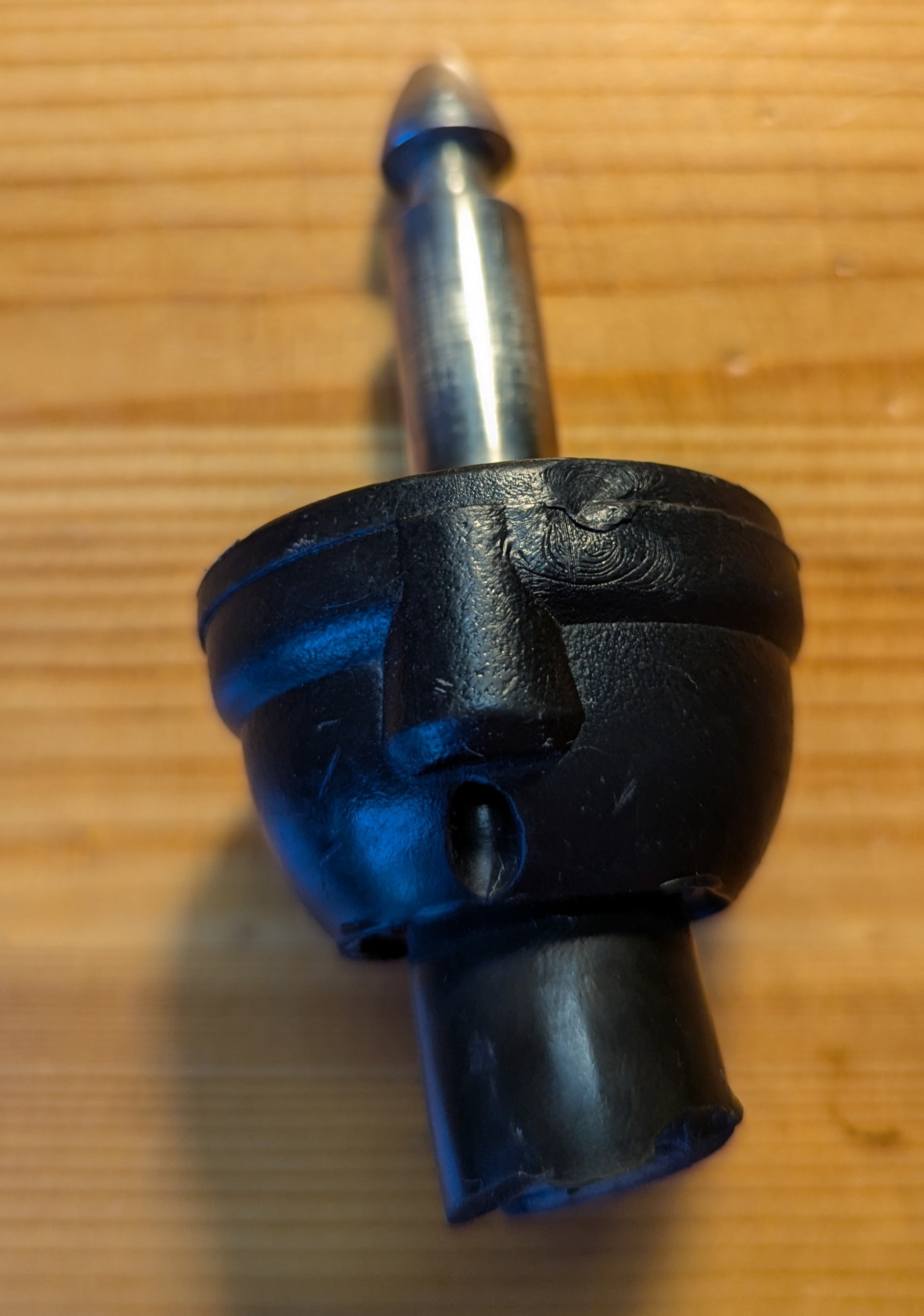

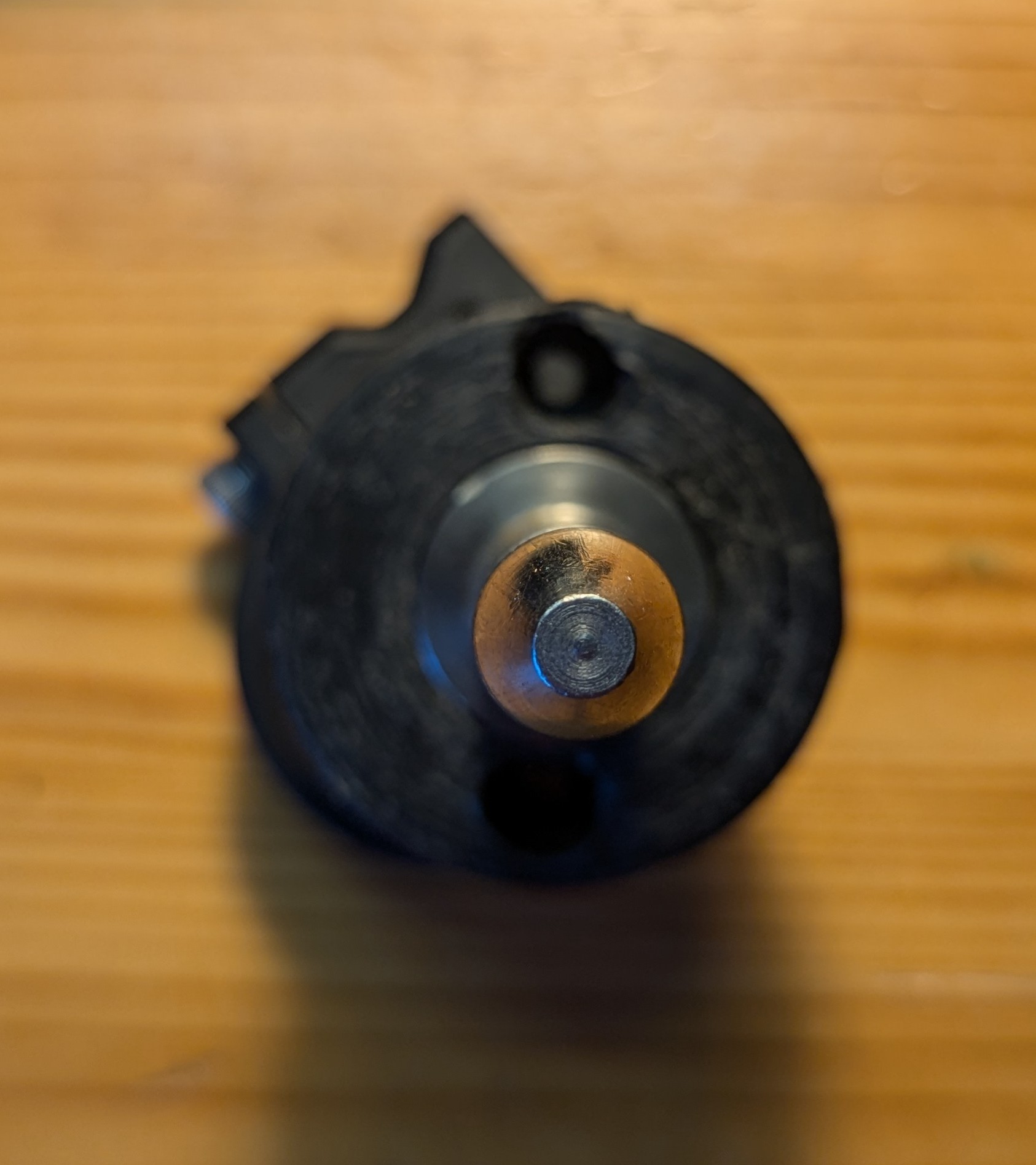

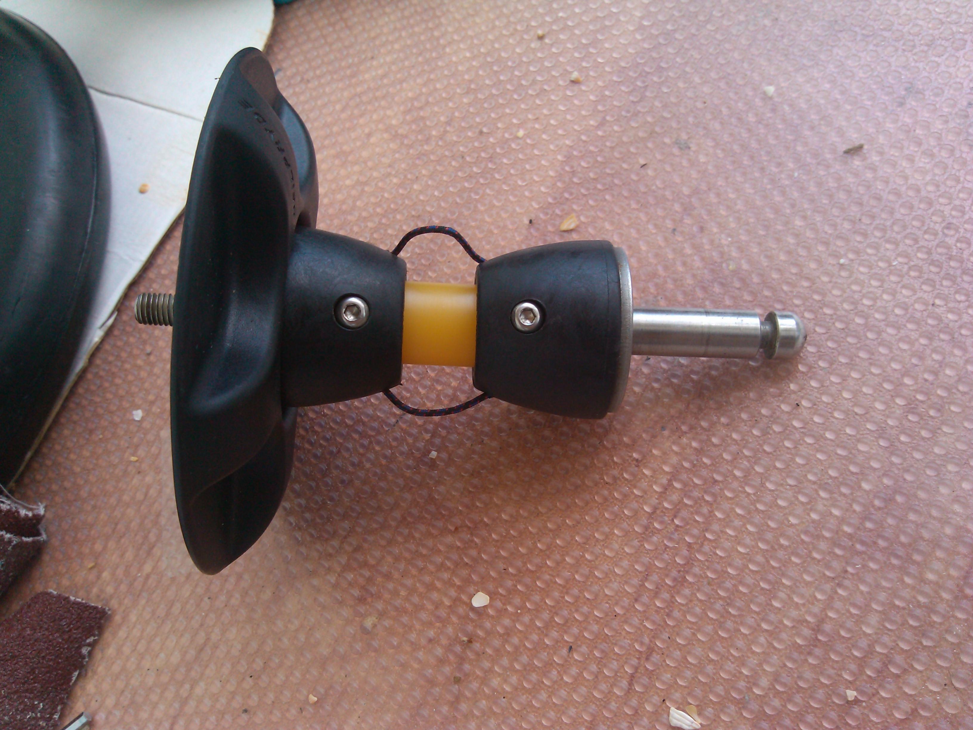

Первый раз вижу такой палец, как вытащить столбик?

Не знаю, я б сам столбик высверлил-вырезал стамеской и посмотрел изнутри, чтобы понять. Какие-то хитрые фиксаторы, возможно изнутри есть шанс их выдавить.

Это Tecnolimits, у Гальцова брал, светлая память
Непрочитано 09.08.2024, 20:04
Я много чего брал у него на Онежской, мне близко. Некоторое служит еще, больше десяти лет.
По делу: обычный-то шарнир разобрать целое предприятие с трубными ключами и болгарками, а хитрую головоломку... Беда наверно в том, что рассчитаны они на сезон-два, а мы по десять лет норовим, ну и закисают они ;(

Чинук нормально разбираются и заменяются. Столбики у Макара покупал недавно. Шарниры все очень старые, рваться стали один за другим, срок подошел видно.
Непрочитано 09.08.2024, 23:01
Именно чинук и не могу разобрать. Гайка там в пластике, легко срывает своё гнездо. Ключом к ней не подобраться, сидит глубоко и округлой стороной наружу, как специально. По идее, надо наоборот ставить, и под ключ. По кайтпланкам знакомая система, чуть что пластик сорван и айда за новым гаджетом. Тебе повезло, гайка не успела закиснуть. Другой какой-то я менял, там гайка снаружи и легко было её срезать. Кажется, старый бесхитростный наутикс.
Консультировался, народ такое высверливает, но пока шансы есть. Впрочем, еще сложнее резинку боже в тех же чинуках раскрутить, она на хорошем фиксаторе. Даже полностью срезав её, дальше нужны мощные тиски и трубный ключ. Надежное изделие ,)

Я бы попробовал найти трубку около ф25мм , надеть на палец, и постучать или в тисках выдавить, похоже что пластик туго надет на металлическую часть.

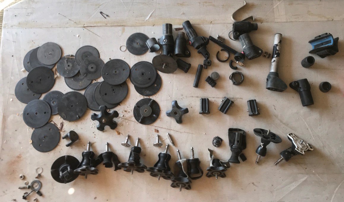

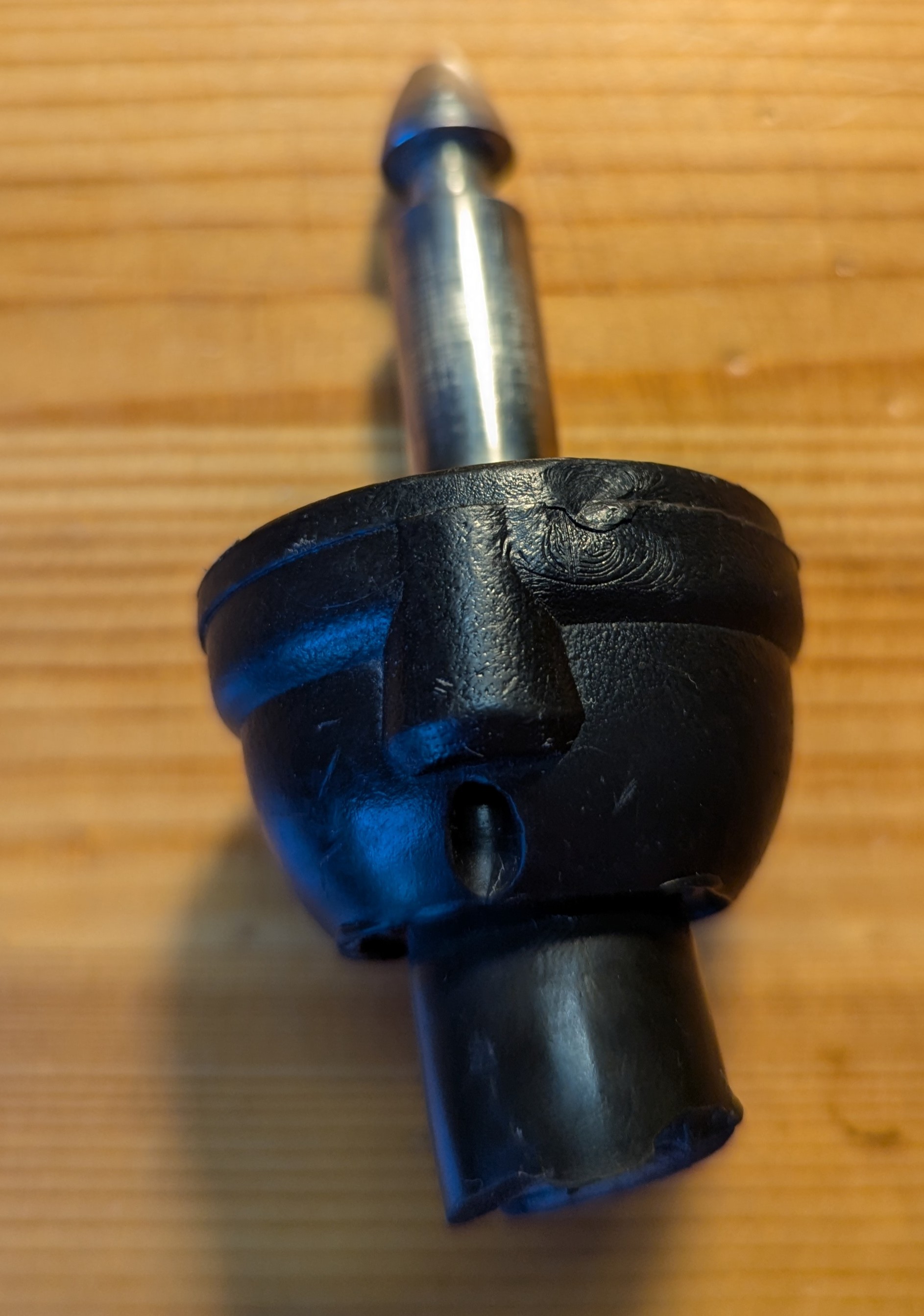

Не поленился, разобрал завалы шарниров серфклуба. Сухой итог: порванных резинок за годы восемь, столбиков три, карданов один. Корявая статистика, но интересно.
Теперь чешу репу как хоть некоторые разобрать. Помял чем ни попадя, не пошло. Заказал свежие шестигранники, острогубцы, трубный ключ и тэпэ. Знатоки говорят - высверливать нах.., все что не раскручивается.

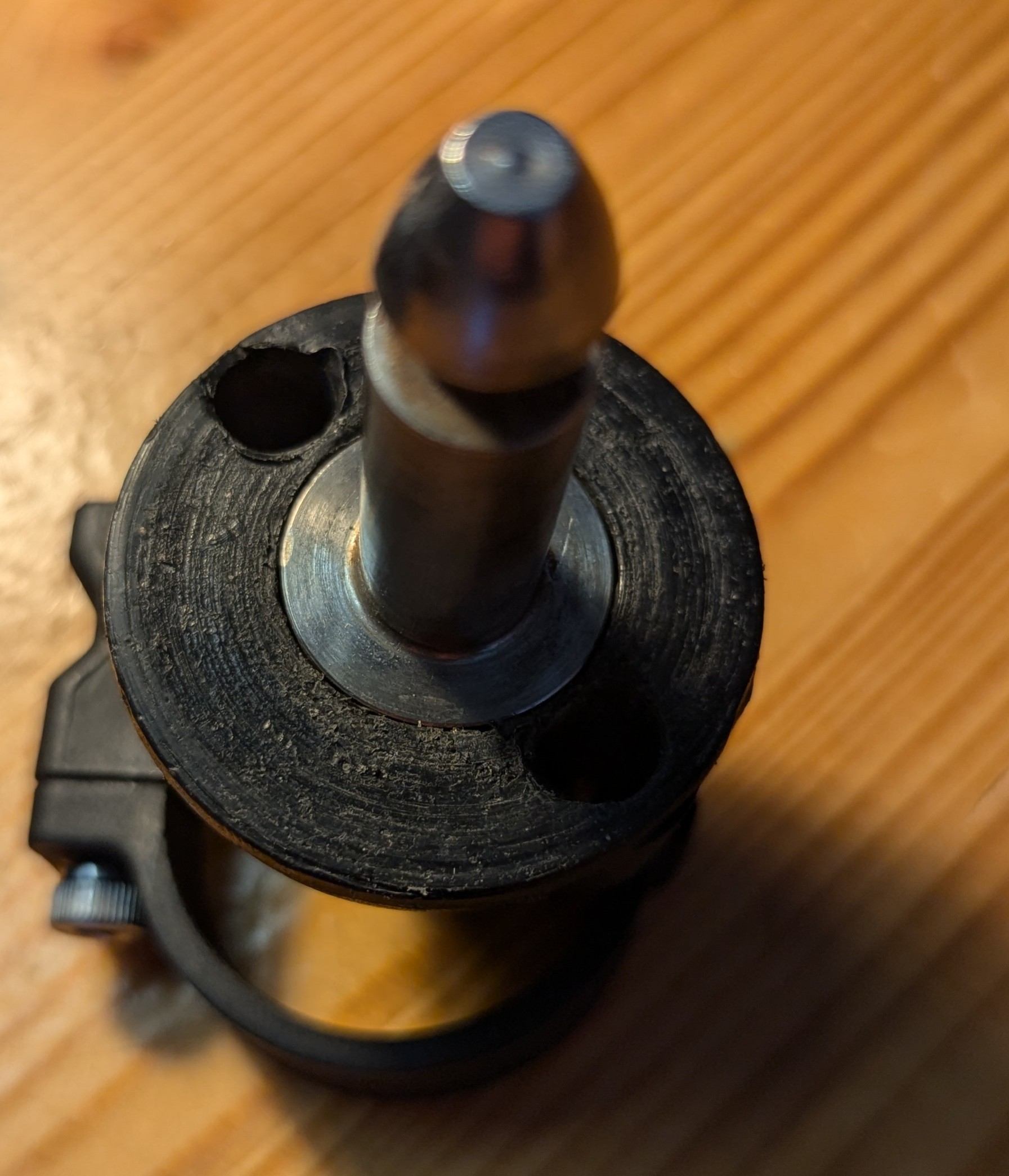

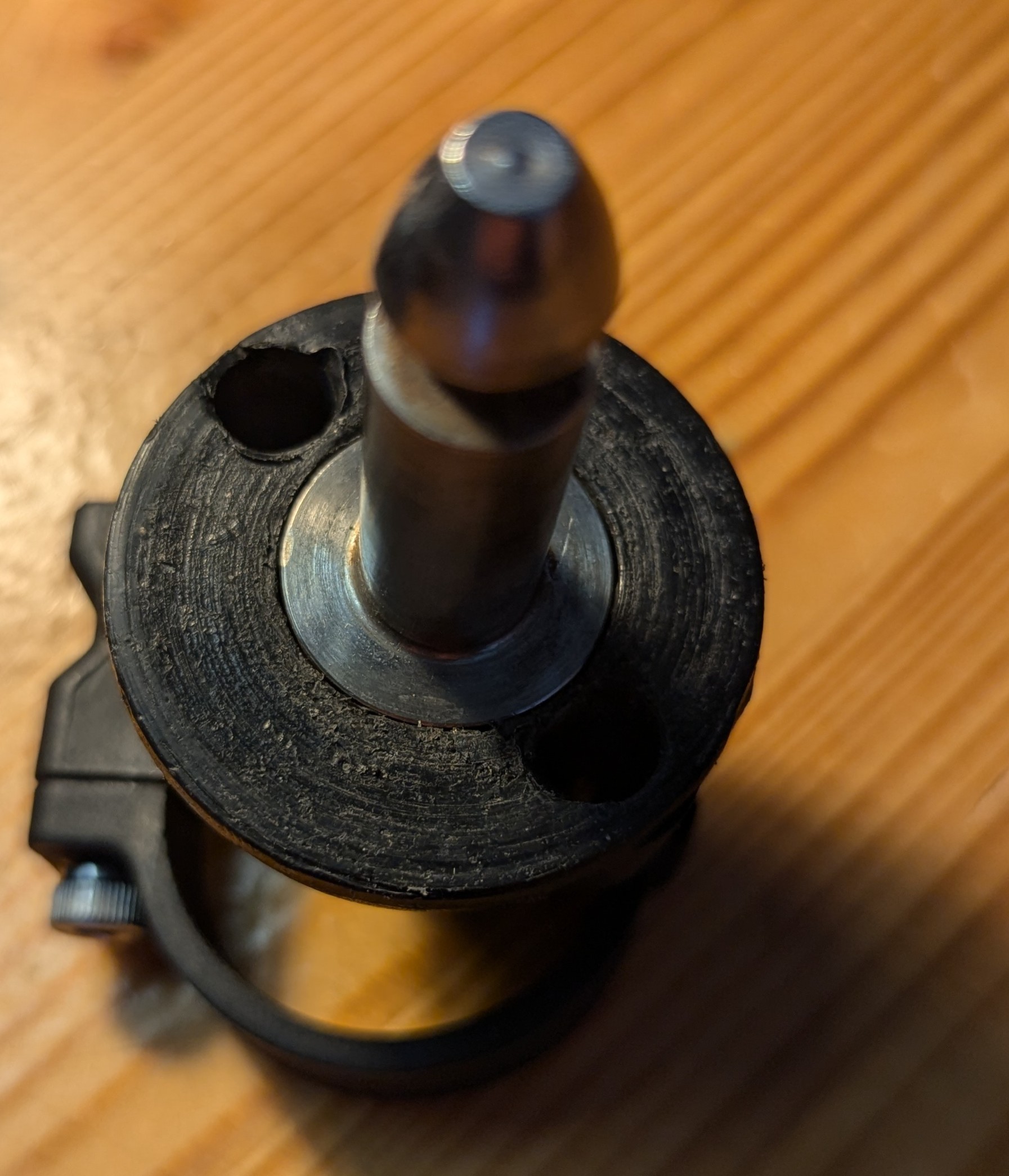

Восстановил прайдовский, теперь испытания. Столбик подошел точно по габаритам. Самое сложное оказалось шнурок продеть...
Впереди - чинук ,)
