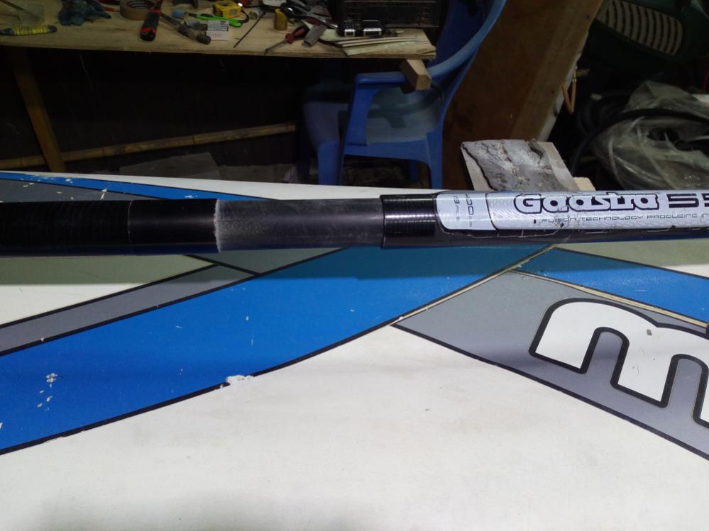

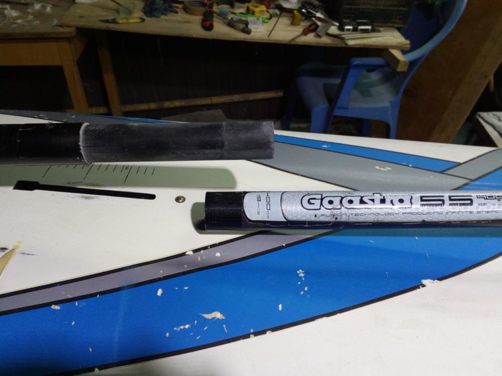

шлифовать посадочное место под конус верха тоже не комильфо, много стачивать надо тоже слабое получиться и потом уже на него ничего не насадишь, в смысле другую верхушку.

фотки

сколько много стачивать? померь штангелем диаметр вставки у основания, толщину ее стенки и внутренний диаметр верхушки.
какую "другую верхушку"? если у тебя есть возможность ее взять, то бери. Т.к. эта твоя верхушка была обломана и отпилена.

Сошлифуй стык внешний, а внутрь вставку загони, если слишком тонко получится, хотя для паруса 4м2 и для обучения наверное не критично будет.
Непрочитано 03.10.2019, 15:22
можешь сошлифовать стык не на всю длинну, а на 3 диаметра торца верхней части. Этого достаточно. На стыке получится порожек, в который будет упираться торец верхней части и разбирать будет легко.
А если найдешь целый верх, то он тоже будет садиться нормально на оставшийся не сточенный стык.

можешь сошлифовать стык не на всю длинну, а на 3 диаметра торца верхней части. Этого достаточно. На стыке получится порожек, в который будет упираться торец верхней части и разбирать будет легко...
Вот, как бы..., это, по мягче выразиться: - порожек, скорее всего, не будет превышать +0,5мм от нижнего диаметра верхней половинки. На этот порожек верхняя часть мачты наедет, ну, как два пальца об асфальт. Ну а дальше... либо розочка в нижней части верха, либо две машины чтоб разЪеденить. Я голосую за розочку.
Непрочитано 03.10.2019, 15:47
короче, пока автор не предоставит все диаметры, внутренние и внешние, разговор не имеет смысла.

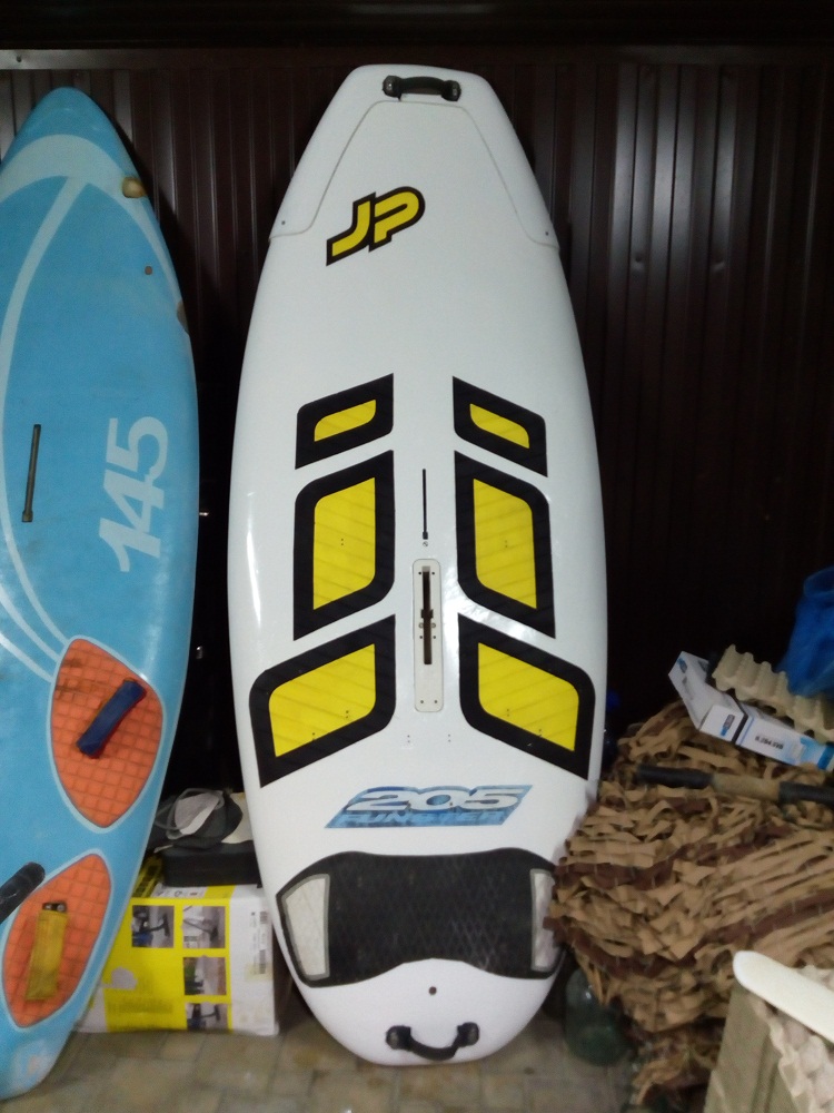

Да не, я видел что брал. Брал у Виталия в Ейске из проката. За недорого. Как говориться у нас на Кубани "очи бачилы шо брали".
Доска в обще вот так выглядела.

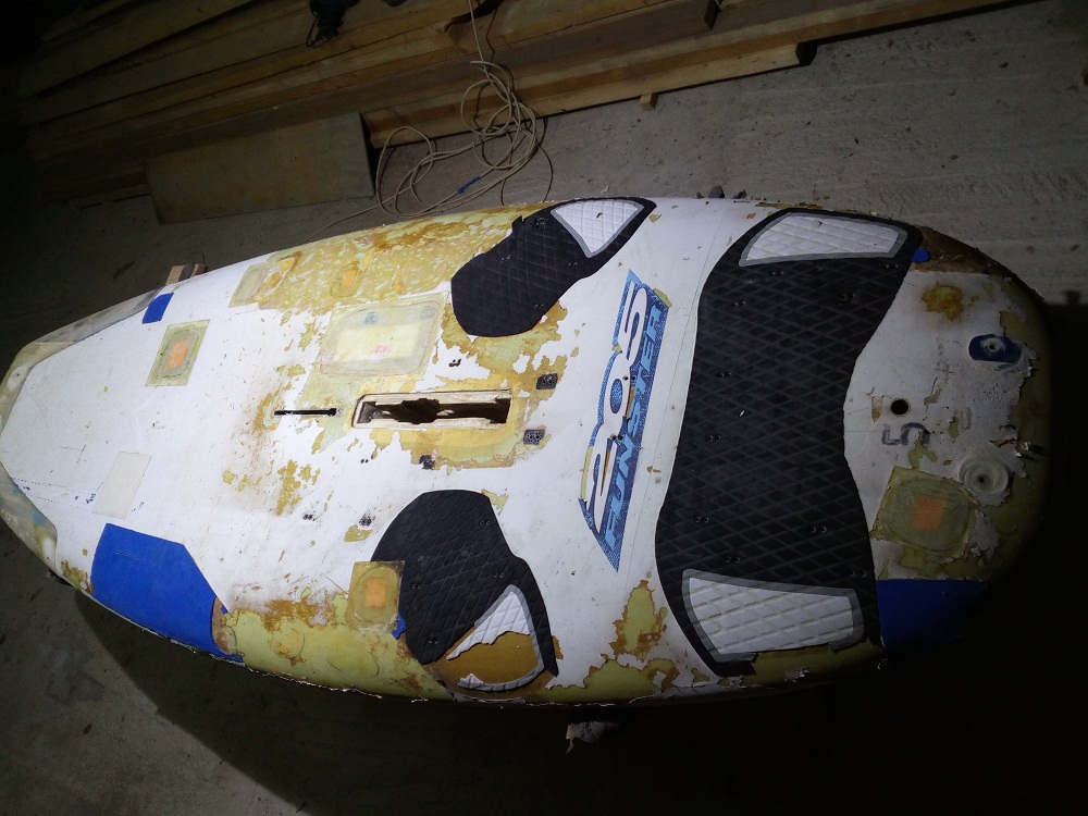

А теперь она выглядит так.

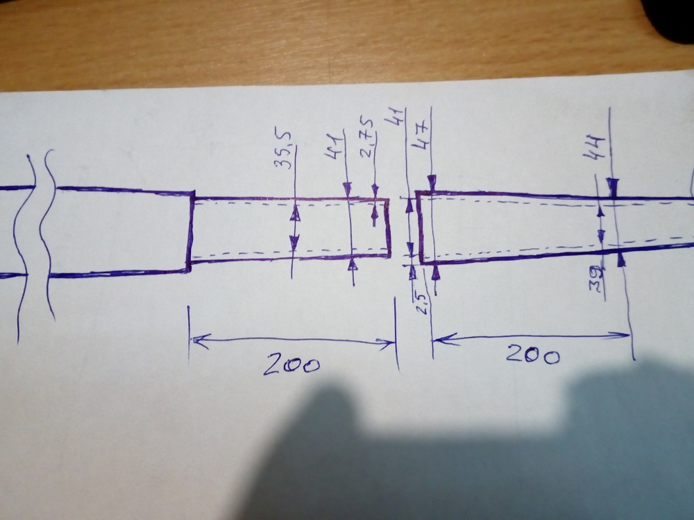

Вот диаметры.
То есть ели точить верх нижней части, то на конце надо сточить по 1мм на стенку, останется 1.75. Маловато как то. Чем её усилить изнутри? обрезки мачт все конусные. может тупо намотать на черенок от лопаты стекла 3-4мм толщиной и потом обточить до 35.5 и вклеить на эпоксидку.
