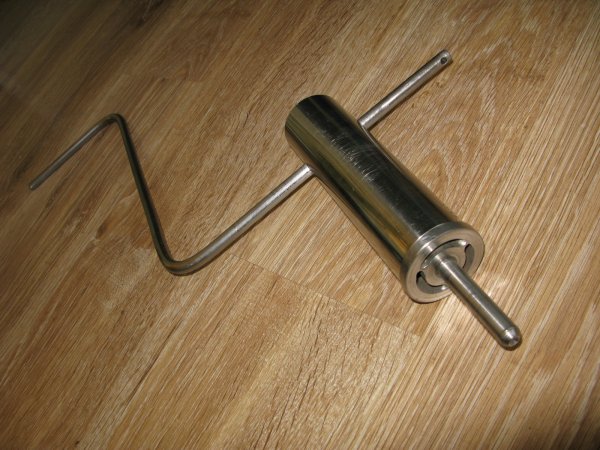

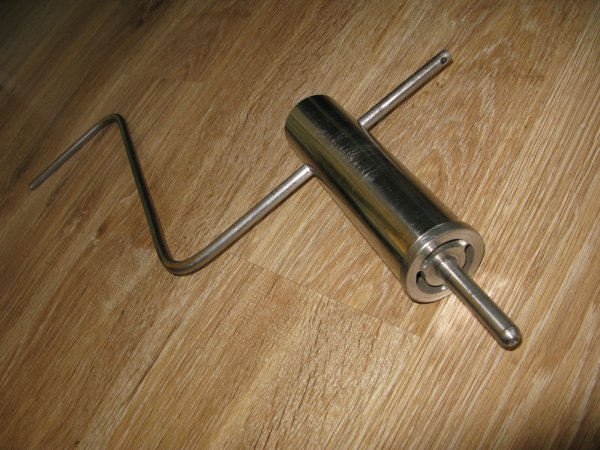

Подорвав спину на набивке 11норса, решил таки изготовить мельницу. Решил делать из нержавейки :-). Потратил 4 часа с походом на базар за материалом.
Получился отличный девайс!

Кстати заглушка не от стиральной машинки, а от промышленной мясорубки, и вся мельница на резьбах, хош штырь на 12 в заглушку завинти , хош - что угодно выточи и закрути. Трубка 50мм стенка 2мм к заглушке тоже на резьбе, легко заменить, Ручка - пруток из нержавеки 10мм., плечо 300мм. Не понравиться можно сделать другую.
Все из нержавеки и износа ему нет.
Выглядит красиво :-) в руки приятно взять.

Седня испытал :-), мельница - зверь машинка. Есть у меня парусок 9.8 аиртеч вмг. Ну никогда добить его до рекомендованного не получалось. Мельницей - легко, что в + что в - . Аккуратно и без напрягов. Спина абсолютно не страдает. Набить может даже ребенок :-).
Замечания:
1. Всетаки в трубку надо будет сделать втулку под ручку, нагрцзка большая и пилиться ручка стенками корпуса. (пока будет так)
2. Шкотки 4мм рвуться просто как паутина :-) надо осторожно.
3. Ручку можно делать короче. Я сделал стержень 10мм ручка 300мм , можно смело делать 200.
Вещь мегаудобная, для больших парусов = маст хев!

Я все на резьбах сделал. На токарном без проблем и в случае если че сломаеться износиться или переделать надо то то деталь а не все изделие.
Деталей 4.
1. Труба 50мм с отверстием 10.5 и внутренней резьбой.
2. Пробка в трубу 15мм (из детали мясорубки) с внешней резьбой и внутренней под штырь.
3.Штырь 12.5мм с внешней резьбой в пробку
4. Ручка с отверстием из прутка 10мм

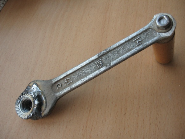

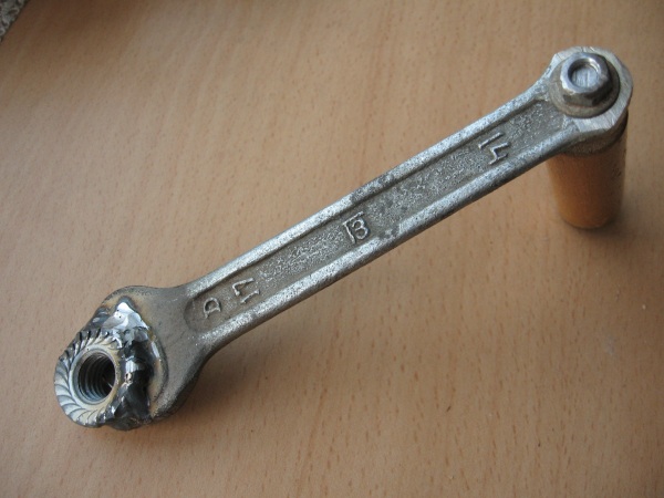

С мельницей есть один нюанс. Усилие развивается капитальное, и старый шкотик бывает, не выдерживает, рвется на последних оборотах. Когда набиваешь руками ты готов к рывку и стакан уперт в подошву. А если с мельницей, то нужно глядеть куда стакан целит, и ничего ценного под него не подставлять. Я так себе чуть колено не разнес в прошлом сезоне: хорошо удар вскользь пришелся, по чашечке, и то ныло весь сезон. Страшно подумать, если бы в точку. Другой вариант - в голень или в живот, тоже неприятность может получиться.
Мельница есть, но всеодно решпект самодельщикам. Рукоятки я делаю (для другого) из старых гаечных ключей, чтоб не сыграло в месте сварки. Как-то так, и весьма компактно. Можно надевать на ось по резьбе, как на мясорубке - вот и будет разборность.
