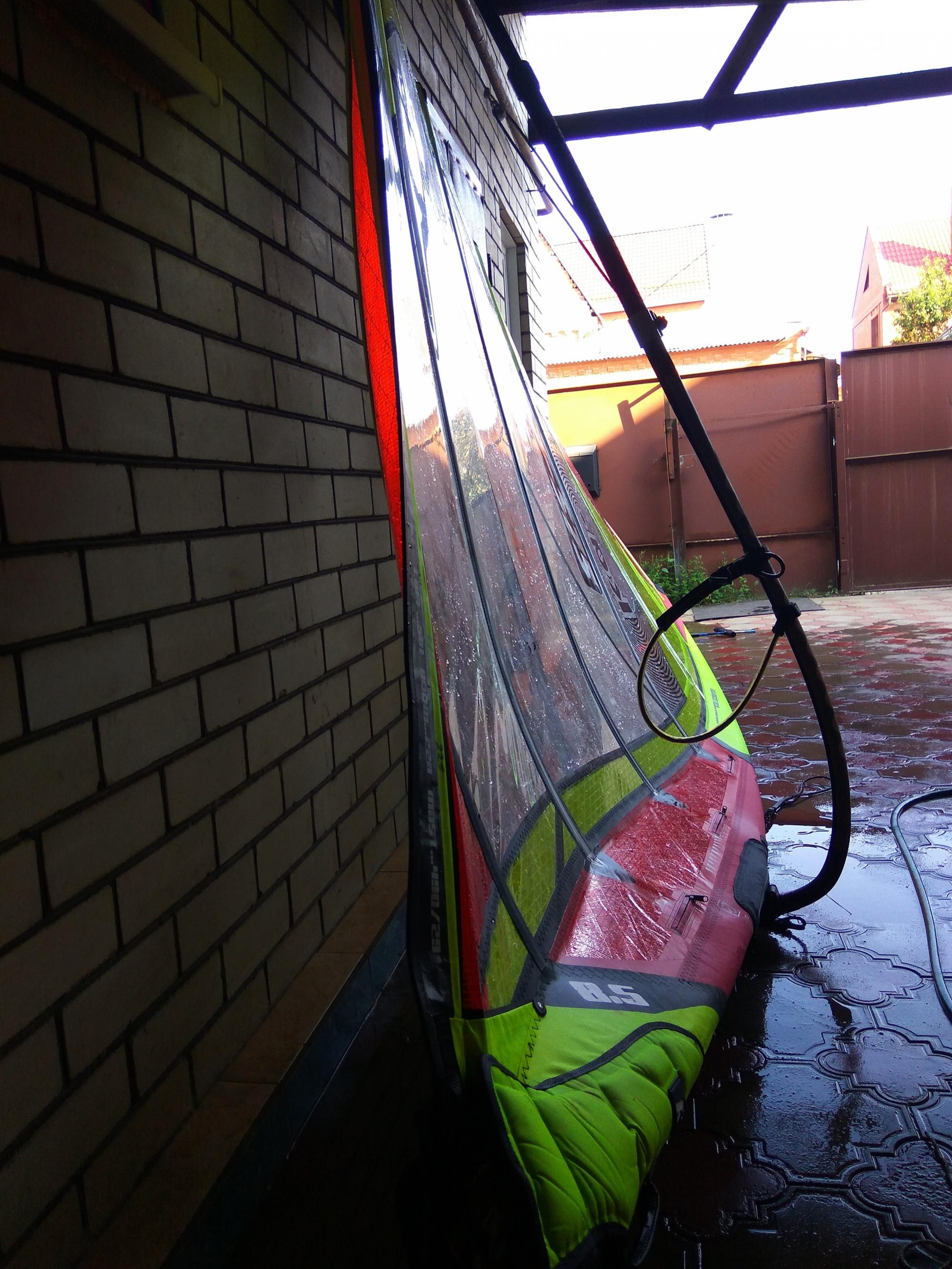

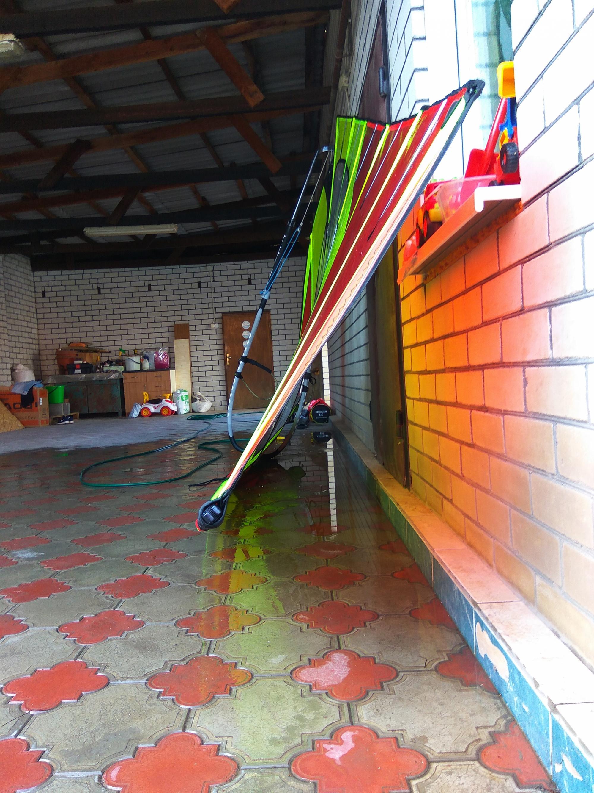

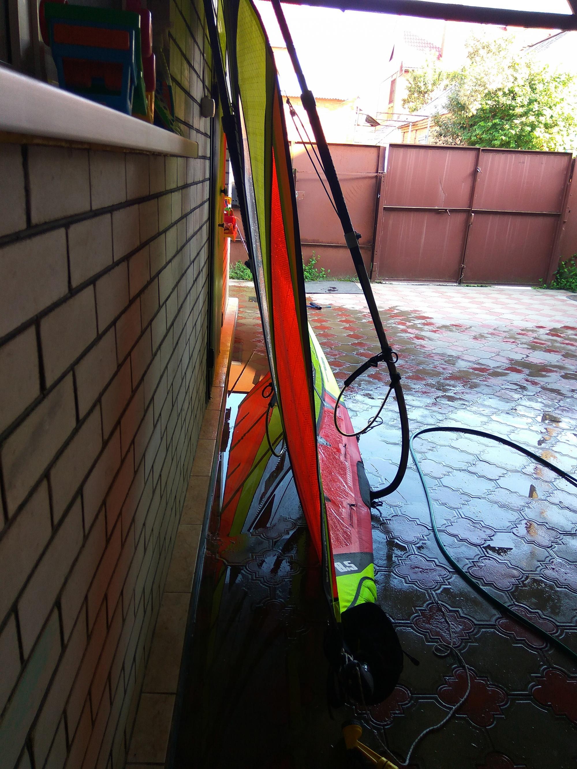

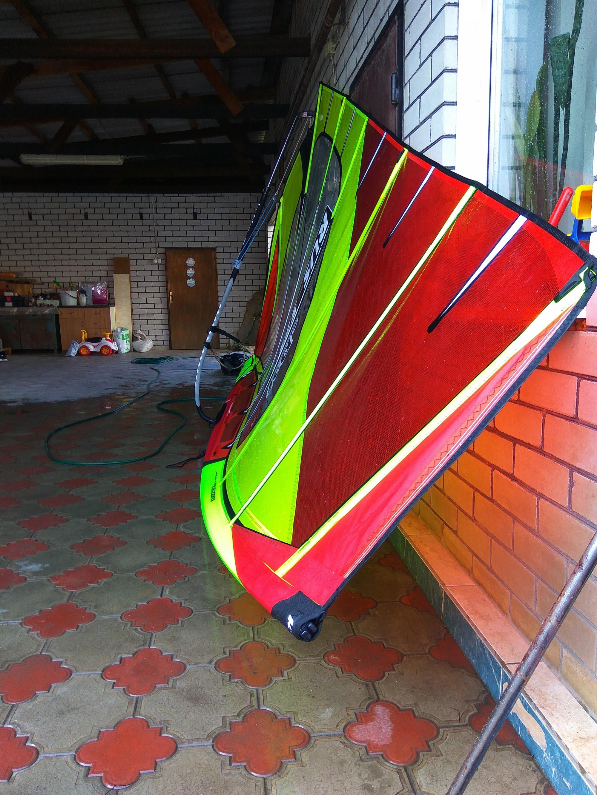

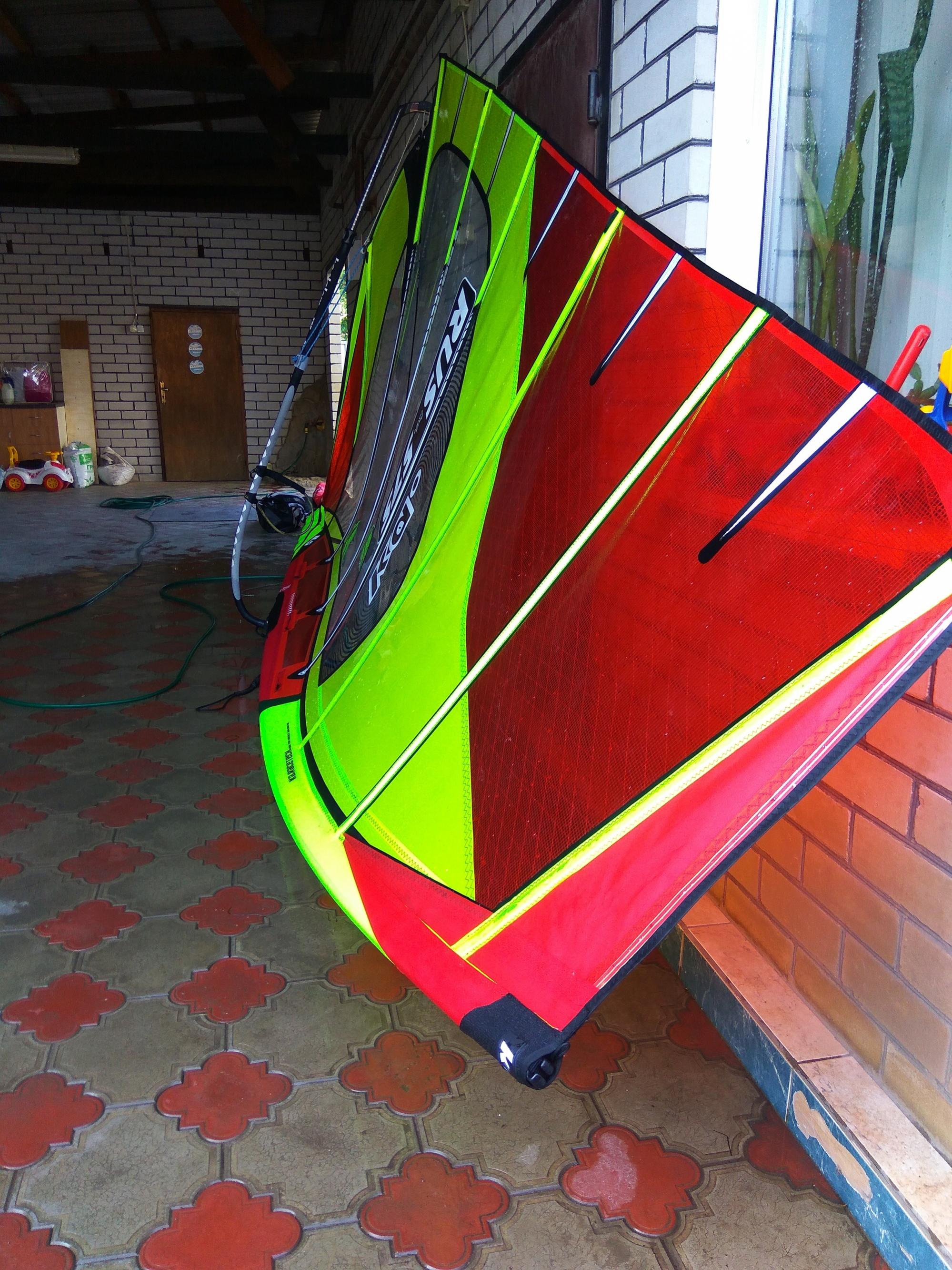

Может заодно и мой парус гляните, хотя претензий к нему нет. Концепт 8,5 (3 камбера, нижнего нет). На фото камберные латы выбиты практически полностью, нижняя тоже. При ослаблении нижней латы профиль практически не меняется, только появляются морщины по нижней шкаторины. При расслабленном шкотовом углу пленка паруса касается гика в районе трапшкотиков.

По-моему, то, что надо!
Моей примитивной логике настройки слаломных парусов соответствует - твист бантиком, пузо на гике.

Попросил бы отдельной темой, но замечаний нет) Только верхние 3 латы отпустить. 1 и 2 вообще без натяжения, 3 еле еле.
АлтраФетиФри, а чем это помогает кроме того, что парус выглядит по моде со скомканной верхушкой? Я сам так делаю, но исключительно из стадных соображений.
Верхние три отпущены, затянуты как говорится "лишь бы не открутились", что б хоть маленькое натяжение было.
Попробуй 1 и 2 совсем отпустить. А чтобы винтики не выкрутились и не потерялись, поставить их на синий (разъёмный) фиксатор резьбы.
Ну и результаты тестов в студию ждём) Лучше проверять в сильный для размера ветер. С другой стороны, раз уже не натянуты, разница если и почувствуется, то на уровне "кажется")
У KA, как и многих других парусов, диагональные волны от концов верхних лат обусловлены просто наличием жёстких относительно плёнки латкарманов. Попробуй какнить их убрать. Может при полном ослаблении за несколько каталок сами растянутся.

По фото - по мачте не добит.
