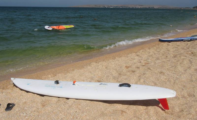

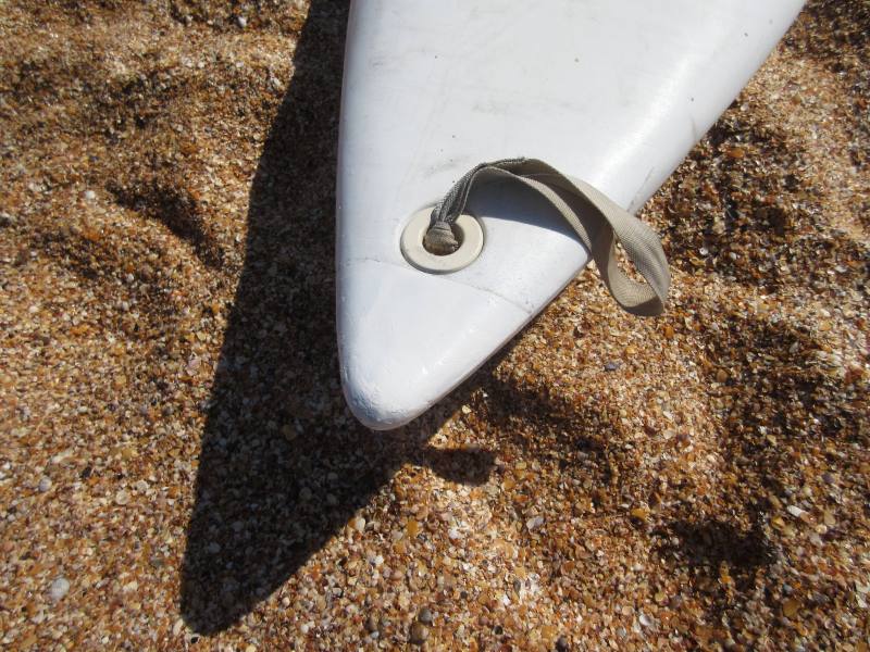

Универсальная шпатлевка (похоже, полиэфирка, едкая такая), потом автогрунтовка из баллончика, и автокраска из него же. Шпатлевка отлично липнет к полиэтилену, автогрунтовка ложится только на шпатлевку. Краска тоже, так что половина потом облезет ))

Готов к боям - проверил под 7,5 до 8 м/с. Чума, лучше в такой ветер что-то поменьше брать ')
