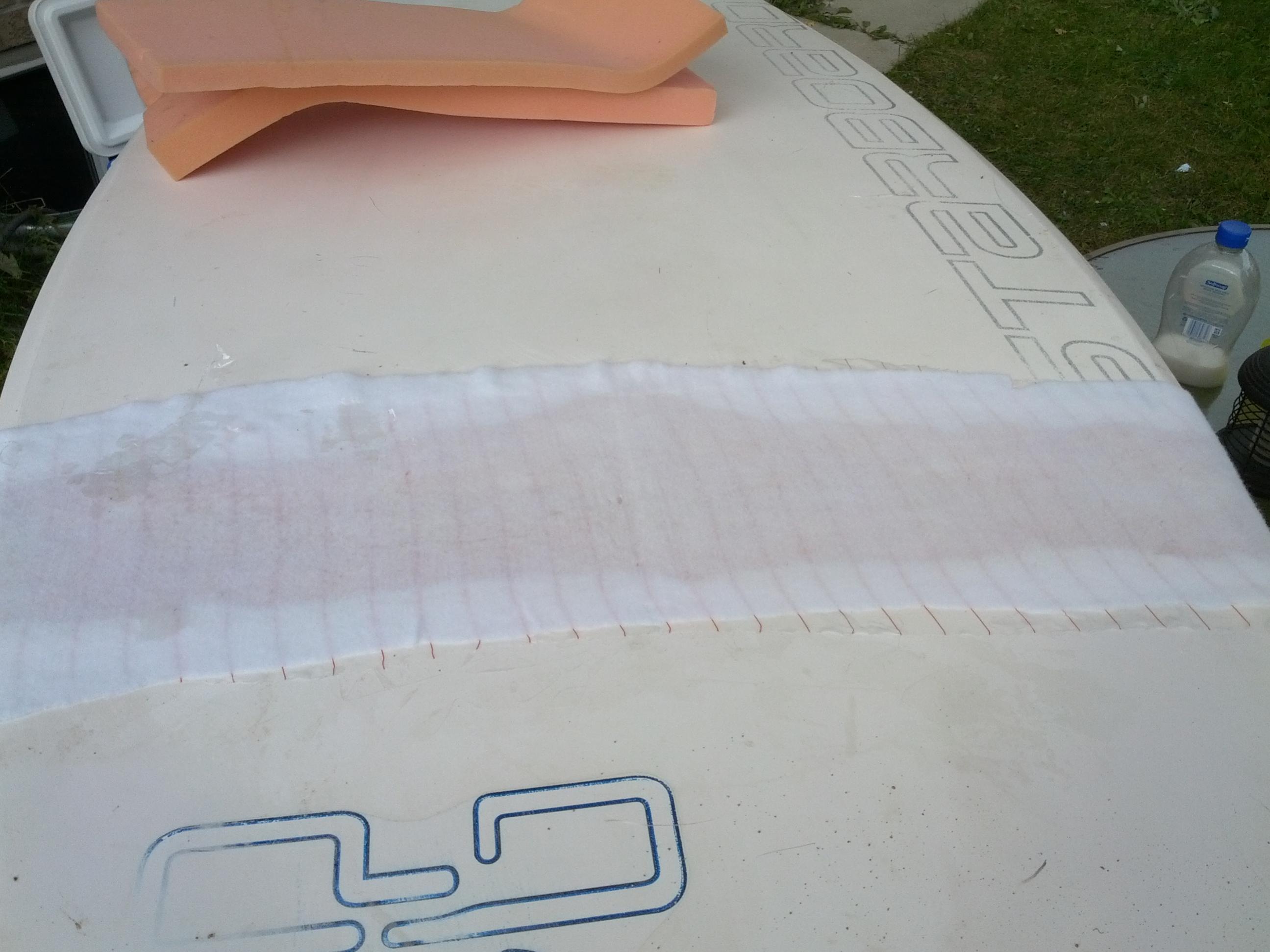

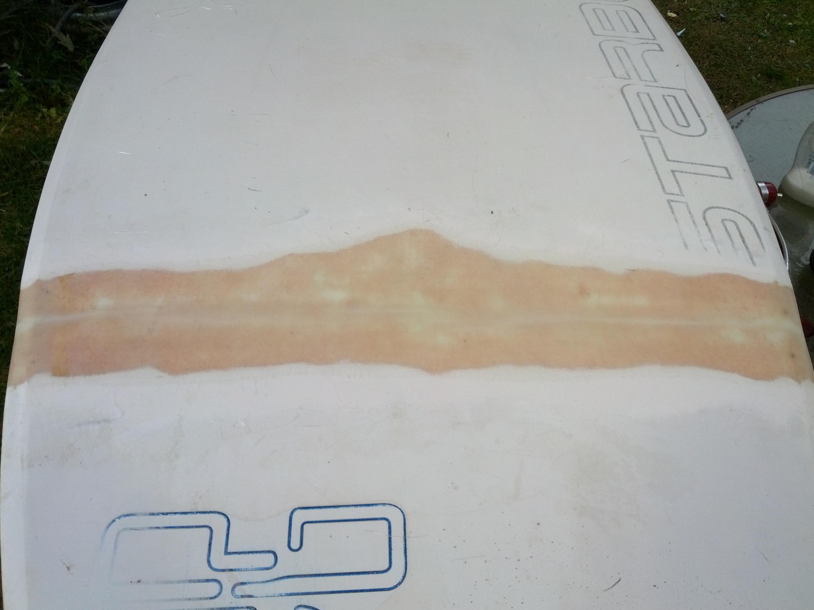

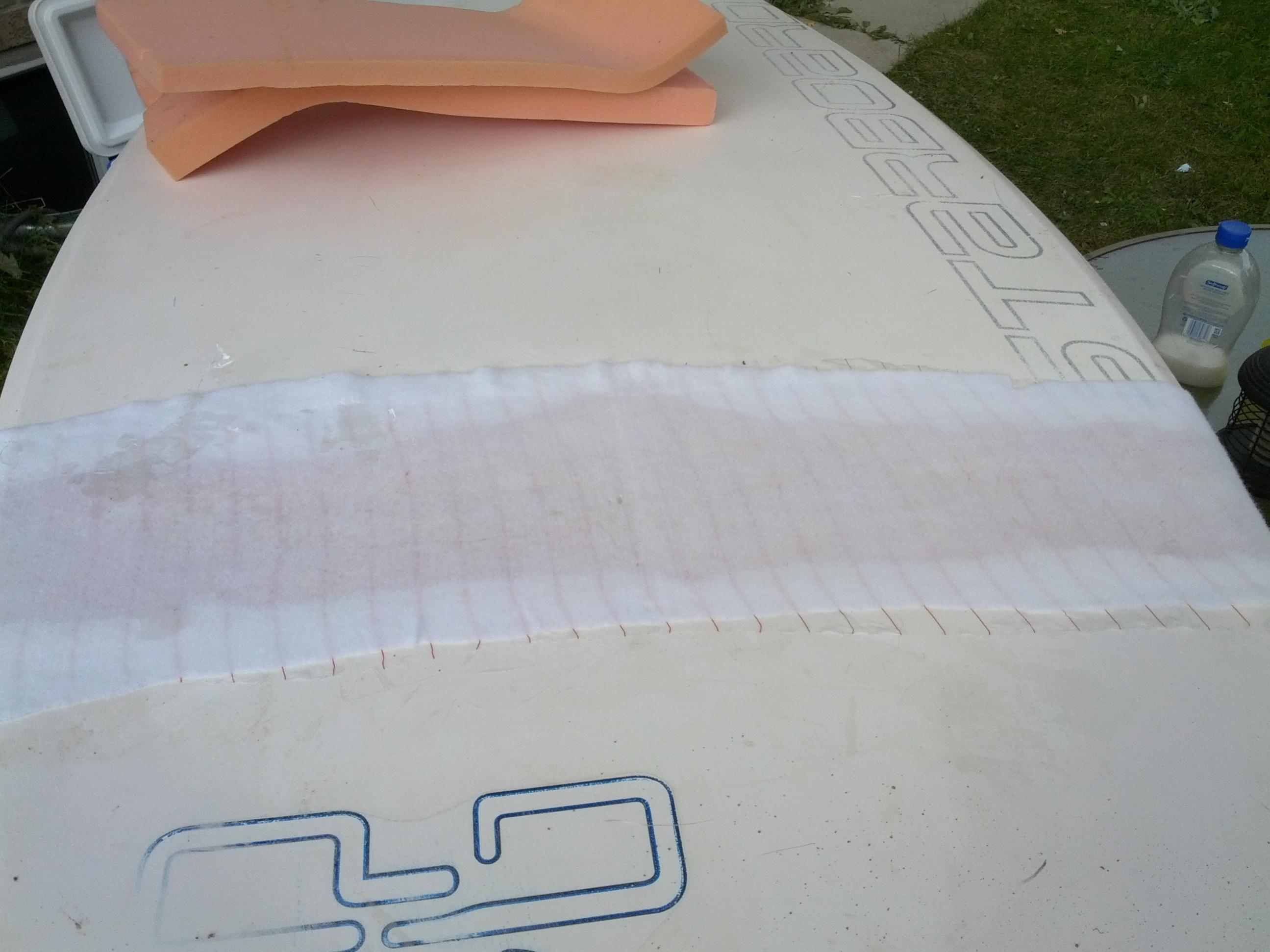

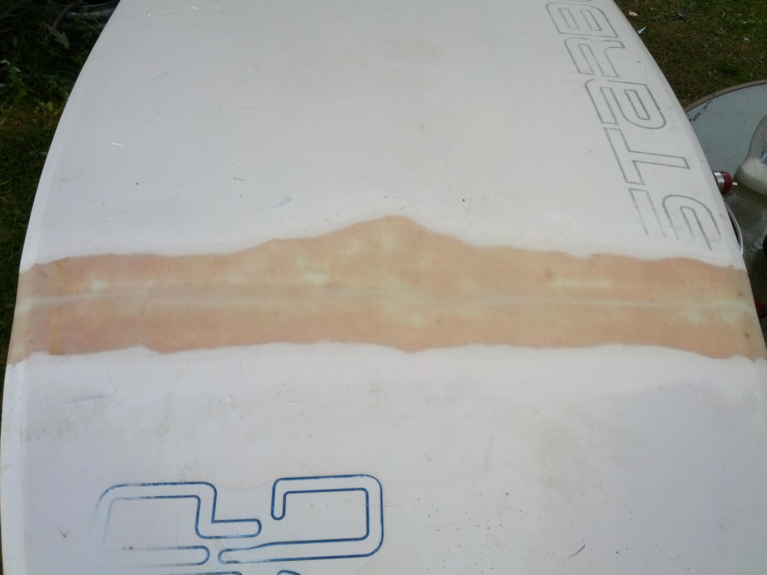

Последний поверхностный слой стекла наклеен. Сейчас на днище все ровно. Только затереть и немного покрасить.
На бортах еще немного вогнуто, там было нечто вроде сэндвича что-ли. Мм 3 непонятно чего. Я просто положил туда дополнительных листков ткани. итого на бортах 6 слоев 5.6 унциевой стеклоткани. Думаю достаточно. Впуклость замажу аэросилом заподлицо. Или еще слой ткани поверх аэросила положить?
На фотках:
1. После снятия "вакуума" из поролона и кирпичей, заплатка еще покрытая пил плаем и бризером.
2. пил плай и бризер отодраны. все плотно прилегает, непроклея, пузырей и раковин нет.

А по сути, наверное надо делать новый носовой кусок таблетки, и клеить его в хороший шип к основному корпусу, и только потом сверху стеклом заделать. Иначе, как уже писали, велика вероятность поломки по тому же шву.
