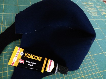

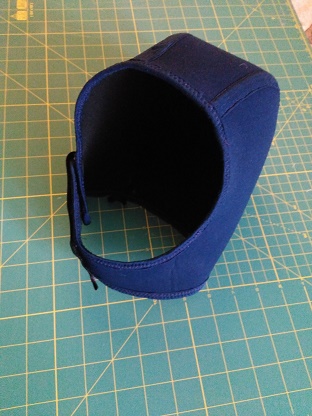

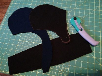

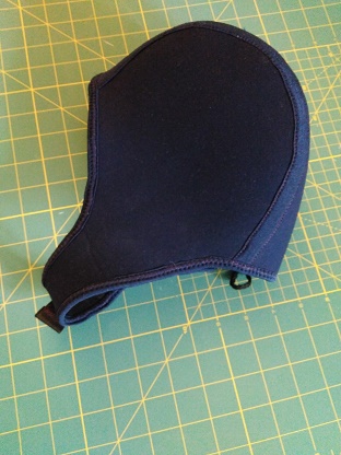

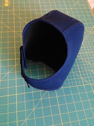

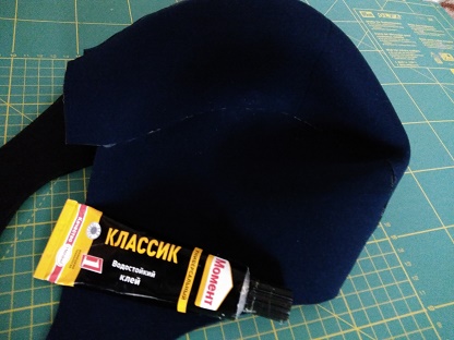

Момент "Классик"

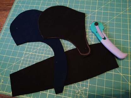

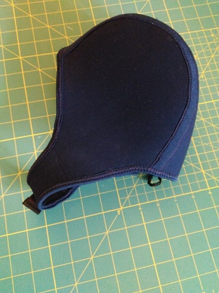

Была куртка. дайверская.Распорол, вырезал выкройку, клеил встык Момент "Классик", оверлок - получился гидрошлем. Клей клеит хорошо, не дубеет 50мп. 70 руб. рекомендую.
