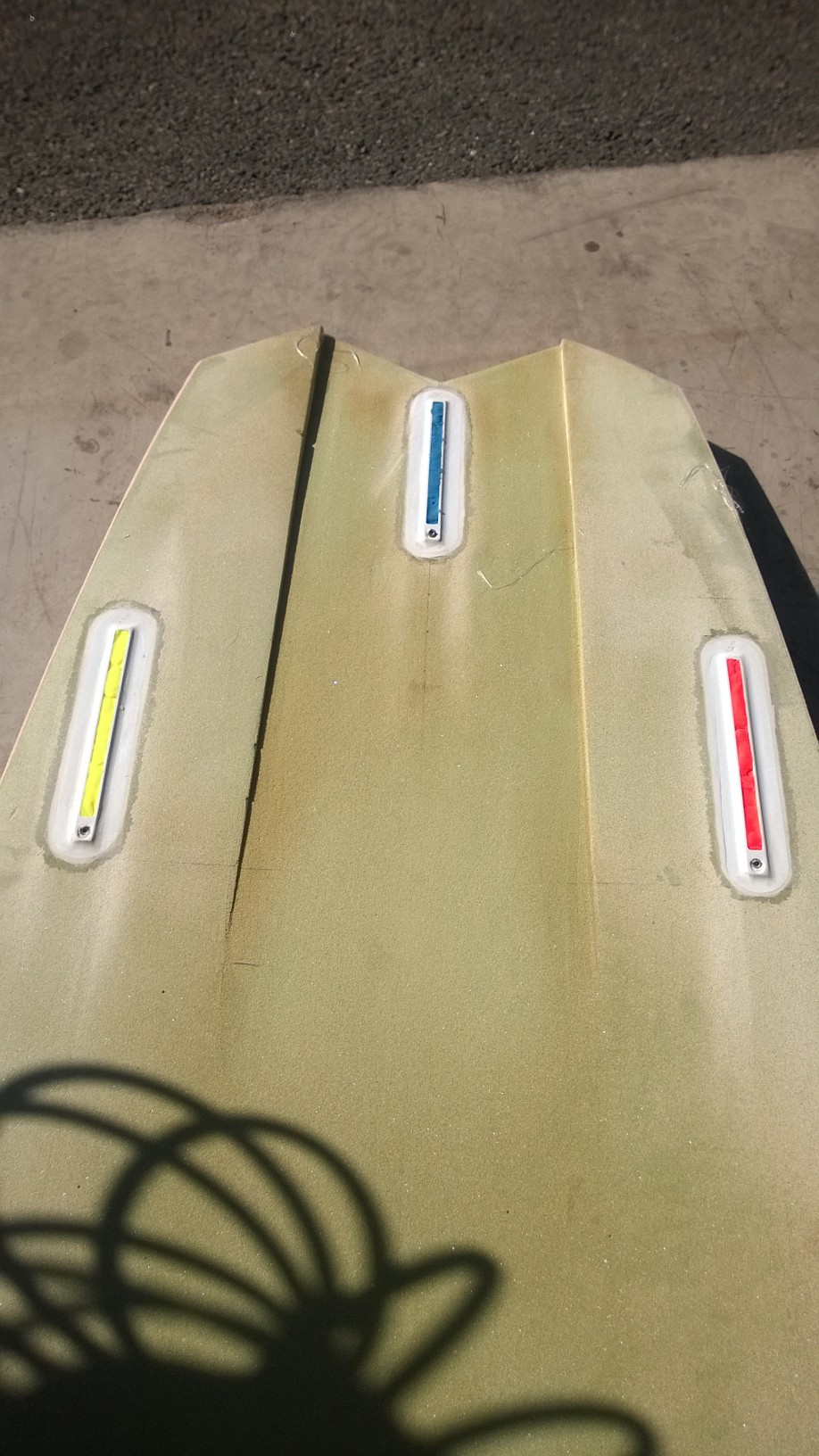

мажоры!
2градуса...)) ясно, значит на глаз...)
тут все просто - Квадрат стороны треугольника равен сумме квадратов двух других сторон минус удвоенное произведение этих сторон на косинус угла между ними
или воспользоваться онлайн калькулятором - http://planetcalc.ru/908/

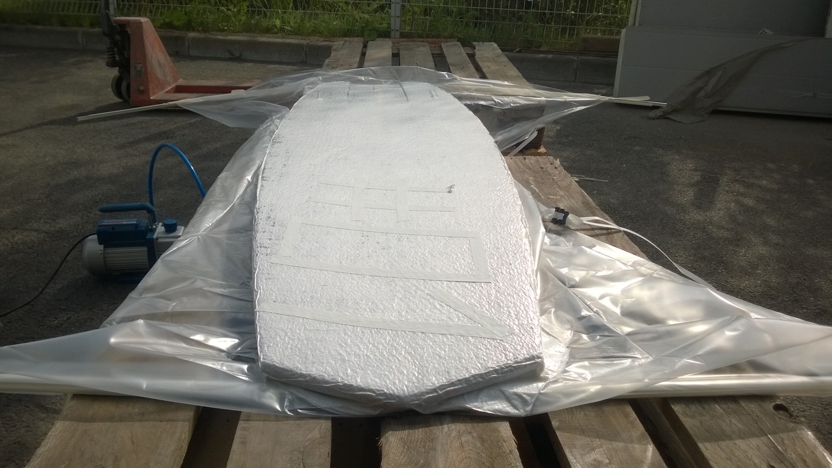

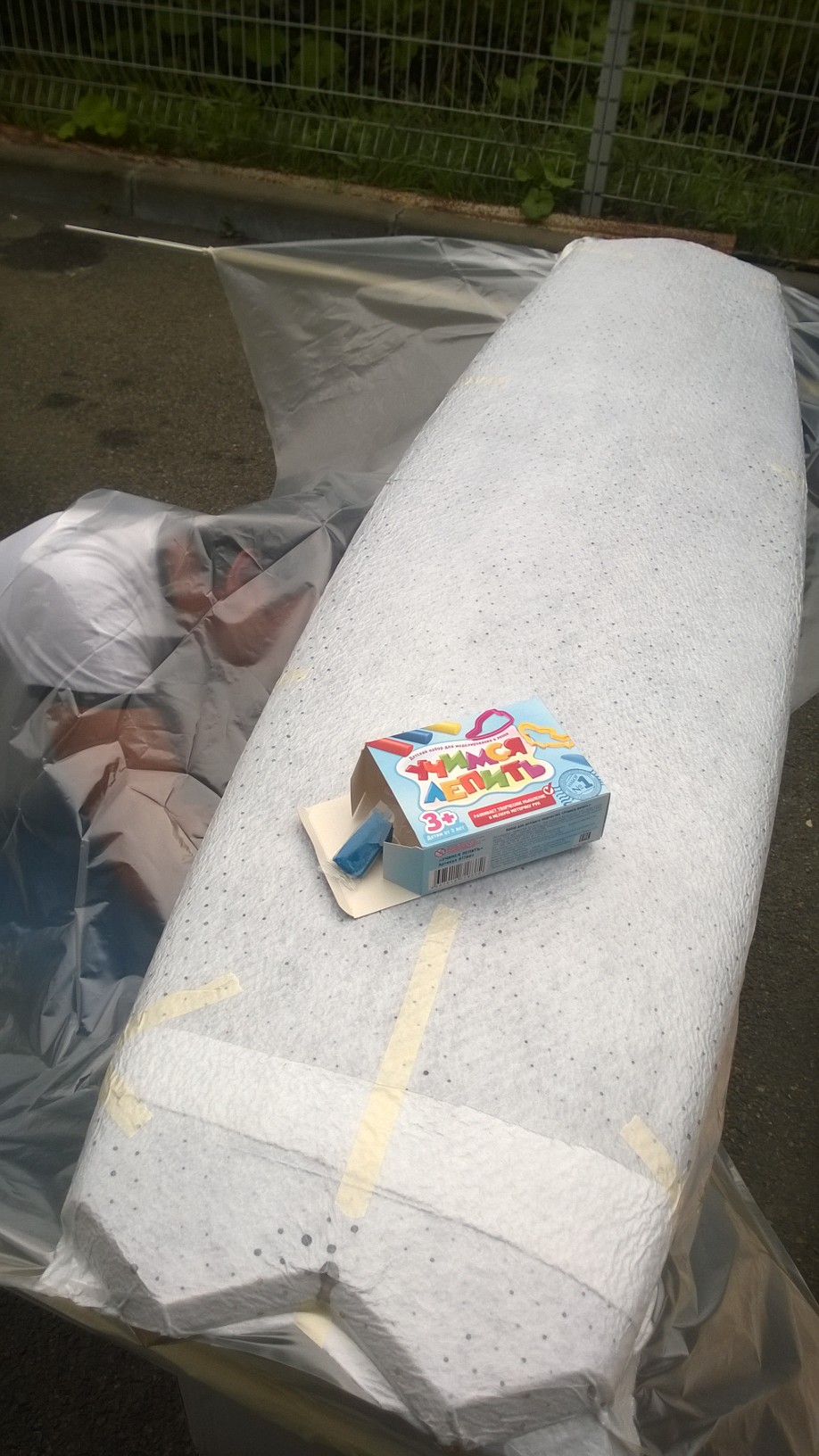

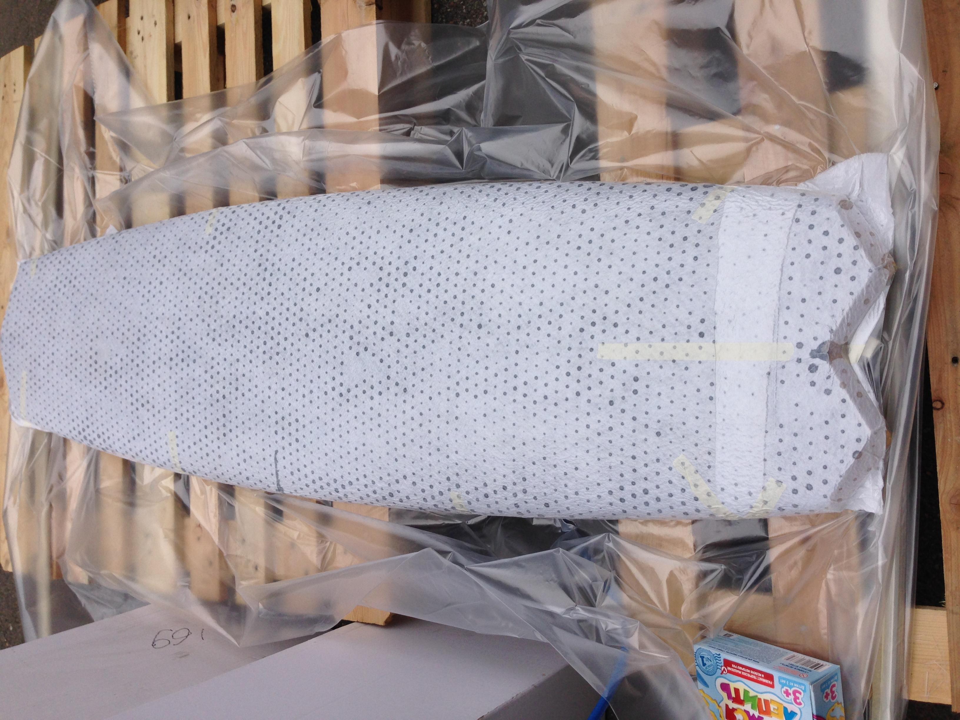

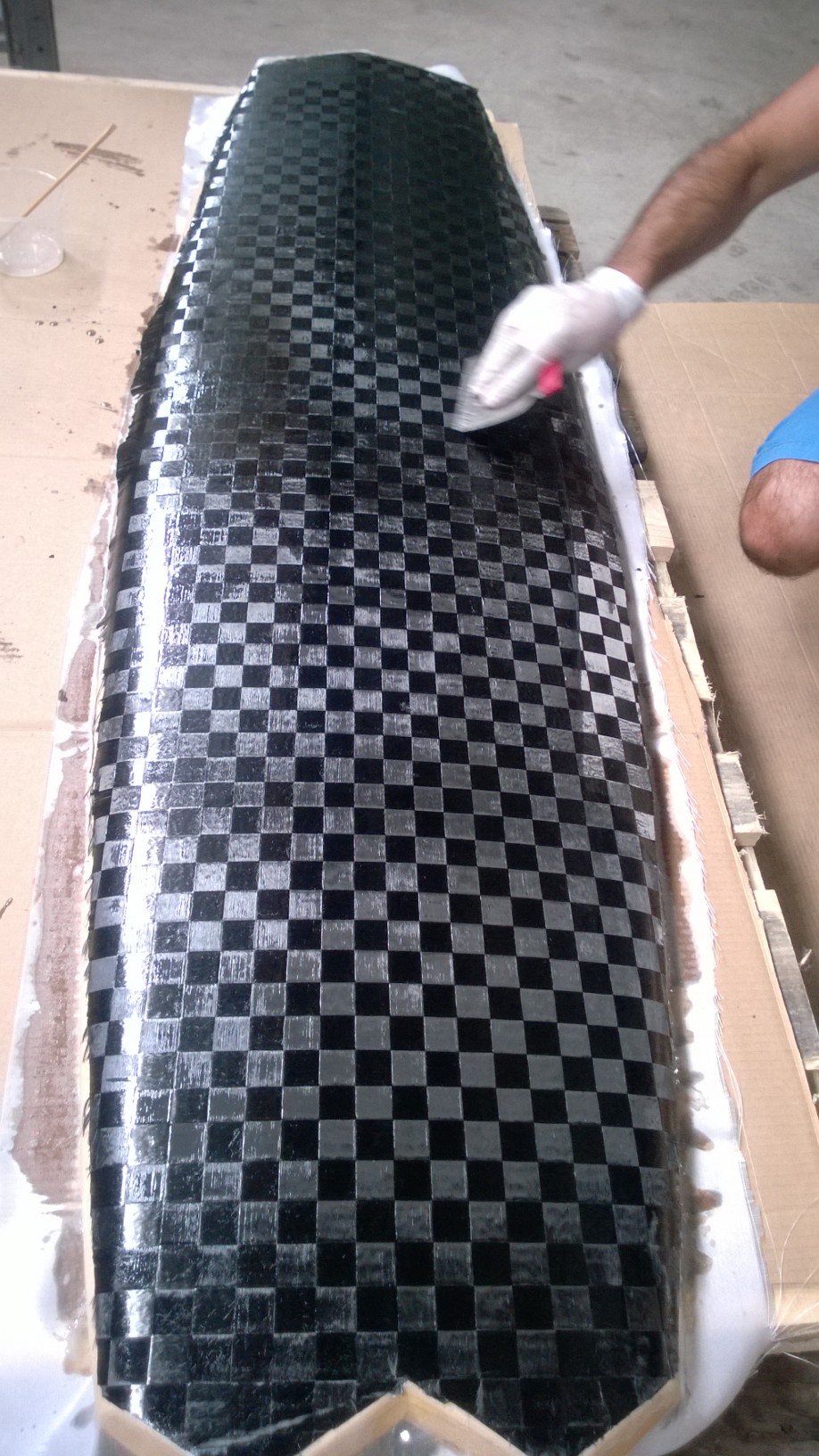

потерли, и сразу пошаманил вот прям сейчас

RUS-83, Смола пятнами уходит это из за пилплая ?
На палубе слой аирекса, слой стекла и слой карбона и всё ?
Непрочитано 14.08.2014, 19:25
Респект!
Непрочитано 14.08.2014, 20:25
сколько нового узнаешь...
пилплай, респект... Дэни, как правильно всасывалка называется?
Непрочитано 14.08.2014, 21:00
Жертвенный слой "всасывалка" называется.
Зе Бест !!! Айрекс 3 или 5 ?

Айрекс 3 или 5 ?
верх 3, низ 5.

верх R63-80, 3мм, низ C70 -75, 5мм

значит шейпить опосля будете...))
После сборки-обработать напильником!

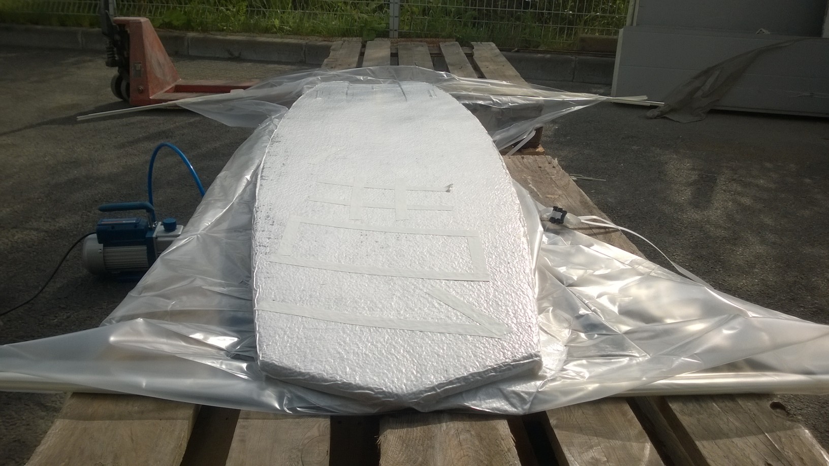

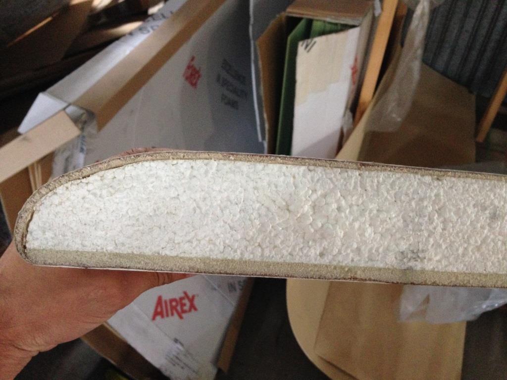

Так как я неравнодушен к творчеству Шона Ордонеза то и выбор сендгвича был как на его кастоме, но с небольшим изменением, изменили плотность на донышке, по весу проиграли совсем пару грамулек но по жёсткости день и ночь. Фоточка Ордонезовского кастома в разрезе прилагается)))))))))
Дэни, выбор 10ки обусловлен патологической ленью. практически все шейпят сендвич, типо проще... т.к. после струны, капсула шарика припаяна и типонесосет смолу декалитрами.
по жесткости, будь аккуратнее, а то падсы придется увеличивать в толщине...

Не не не о 10 речь не идет, толщина 5мм плотность увеличили с 55 до 70. Да и таблетка была выведена так чтоб не точить сендгвичь (он же крайняя плоть)))

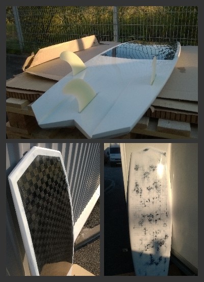

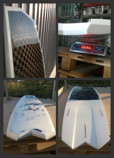

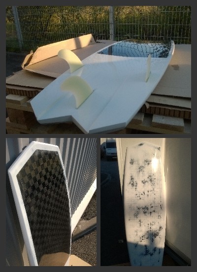

Не спеша закончили первый серф !)
