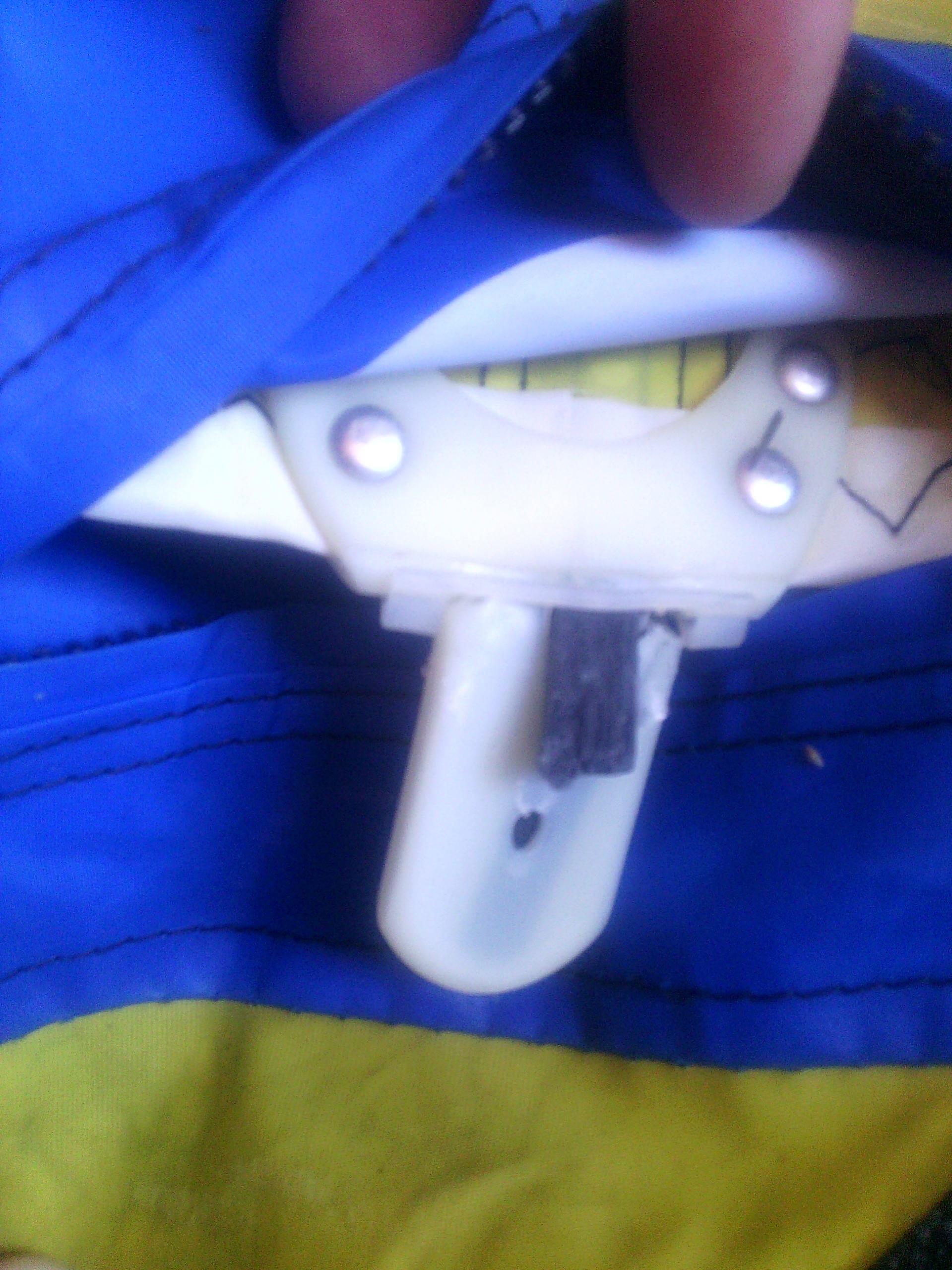

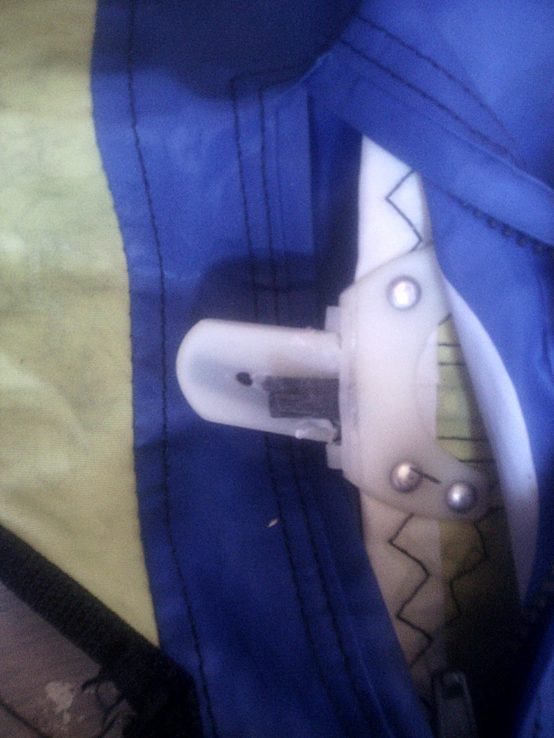

у меня таких пластмассок, как по ссылке, много, их часто в качестве ремкомплекта к парусам прикладывают, но ни разу не понадобилось.
Померь размеры (не уверена, что они все одинаковые, а сэйлворкса у меня не было), если у меня есть что-то похожее - могу отдать.
Да вы что! Представляете, сейчас сижу у компа, получил письмо с Марабу - нет такого!
Сижу, затылок чешу, щёки раздуваю и думаю, блин,из твёрдой кожи шить, что-ли (как на ССТ) и тут ВАШ ОТВЕТ! Ну, блин, ваще! Поехал мерить на пляж! Как приеду, сразу отпишусь! СПА-СИ-БО !

Внутрь поломанного лепестка (это так называемый упор кончика латы на заклёпках(северне, неш, сайлворк и др.) можно вставить жестянку. Я как-то порывался сделать из пластика(канализационная труба из полипропилена-очень хорошо сваривается и достаточно прочная), но паруса"ушли" и отпало. А можно пришить карманчики, как на других парусах (ничем не хуже будет). Главное, чтобы до роликов упора не доставал.

У вас спрашивали, что за парус? Ответа не было. Судя по описанию, пласмасовая штука - это интерфейс камбера, а парус Северн. Если парус Северн, то запчасти к нему можно заказать в Олимпике. В комплекте с интерфейсом идут 4 заклепки. Там же можно подобрать кончик латы.

Сегодня поменял наконечники местами. Полуживой поставил на верхний камбер, а хороший с верху на гиковый. Отремонтировал лату с помощью трубки и кусочка другой латы (от другого паруса).

Полуживой упор скорей всего тоже сломается. Надо усилить или сделать как Udav посоветовал. Думаю в сравнении с изготовлением доски, сделать такую деталь будет просто ниачём!) Доска полный улёт, особенно если учесть что это первый опыт!) Молоток!)
