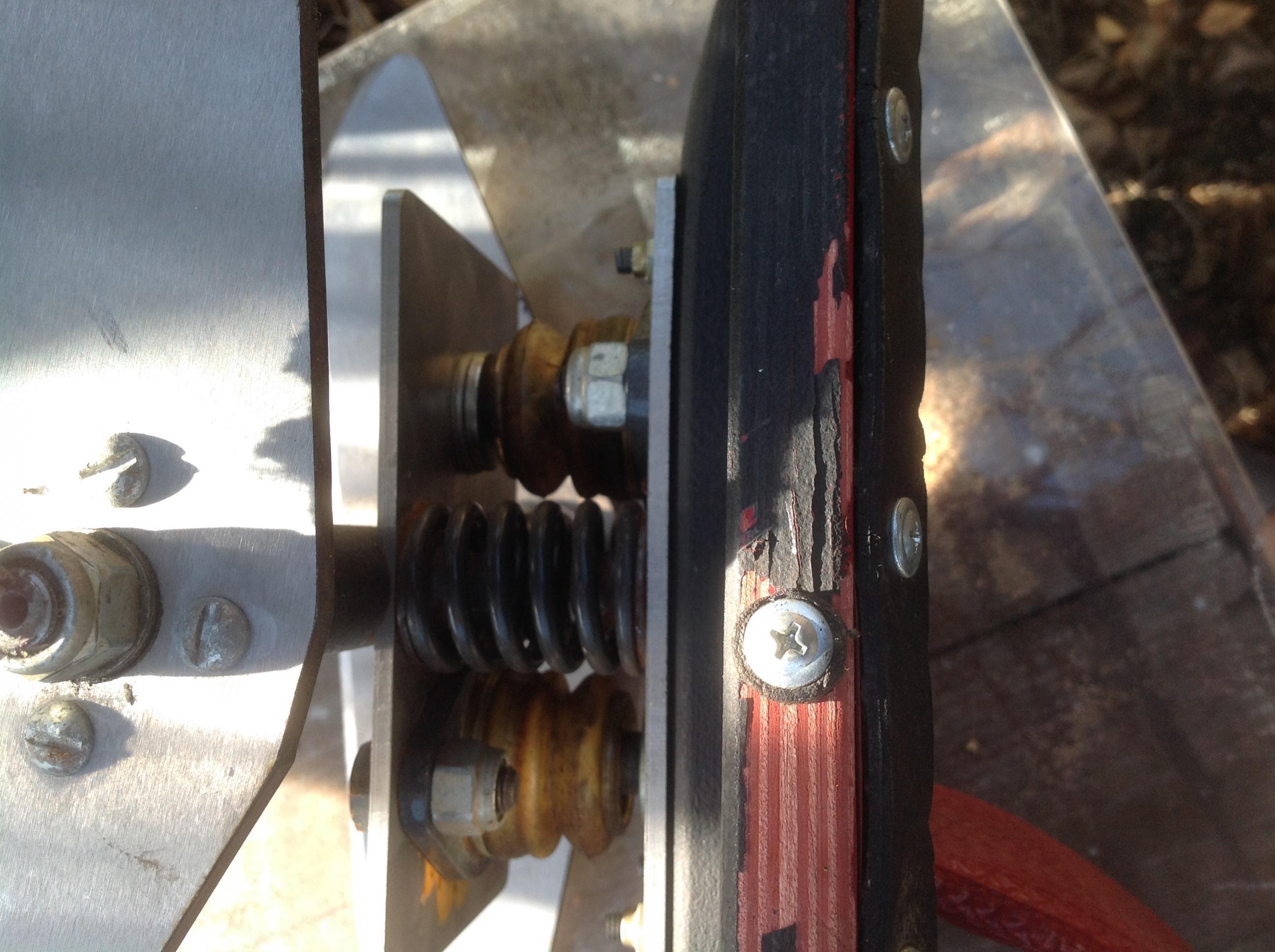

На упоминавшемся выше Строгинском айсборде мы катались с 10 ми, никаких проблем в слабый ветер. Если надо, могу сфотографировать подробнее.
Непрочитано 29.09.2014, 20:29
да, если можно

по мне , так,-площадка маловата,...

А по мне, так в самый раз. Я на разных айсбордах катался.
У сноуфера и двухлыжки площадки побольше, но Строгино для них не очень подходит.

Если мало длины, то мало и ширины покажется. Из обкатанных снарядов такого рода - чуть пошире хиберна (выше приводил фото), и совсем широкая трехконьковка. Однако лучше затестить разные снаряды, прежде чем ваять... Тем более что со льдом и без того интрига, прошлую зиму его было вдоль, но бугристого, а обычно - не бывает вовсе или дня два, тексебенеровного. По мне, нужен снаряд на лед средней ровности, для скорости и ненапряжного фристайла. Снаряд, как у Olg'а, эту нишу идеально закрывает -не раз на нем открывал сезон. Необходимость большого паруса на льду сомнительна, как и большого кайта - при таком скольжении, и тем боле осенью, штиля не бывает. Разве что расшибиться собираешься ')
