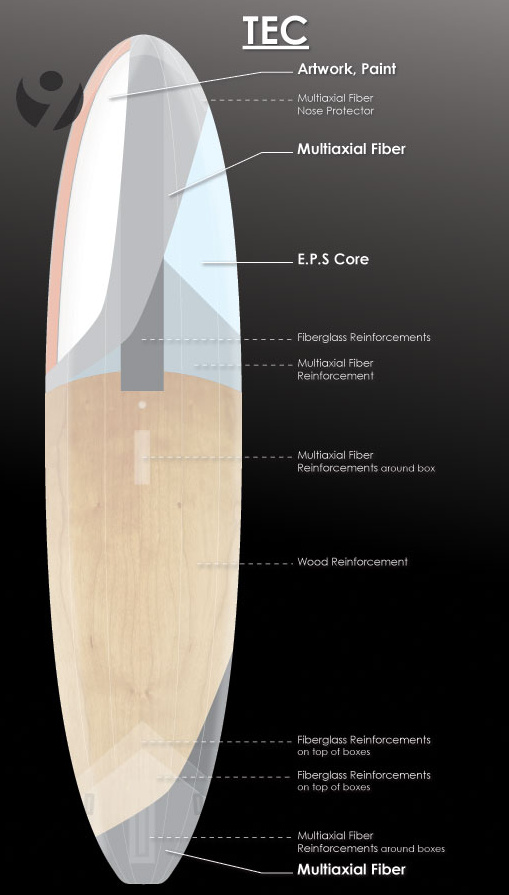

А! Его (AIREX) у меня к счастью нет :) Или есть, но назвали иначе?

Это SUP, в технологии "попроще" TEC, я картинку добавил.
