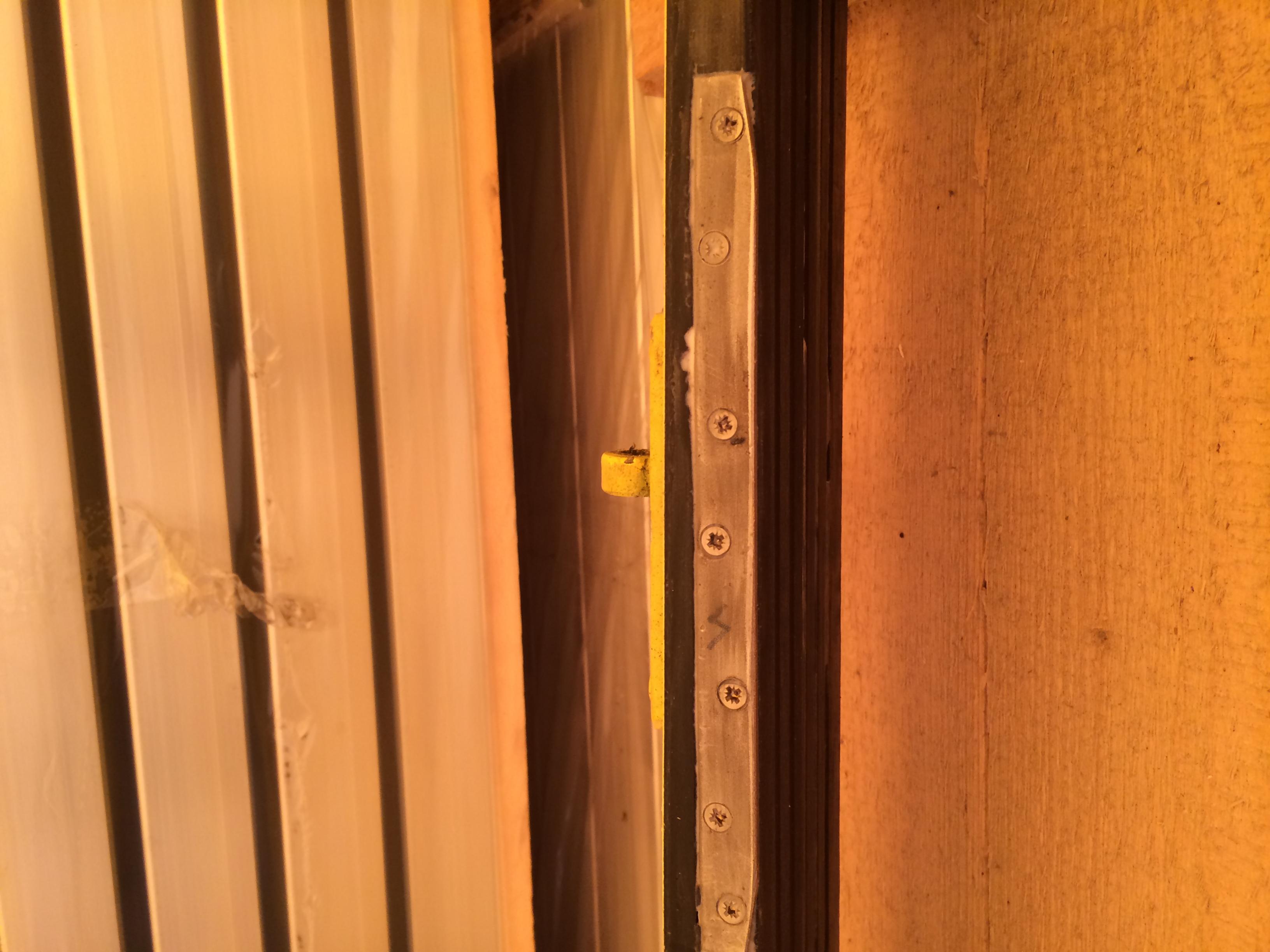

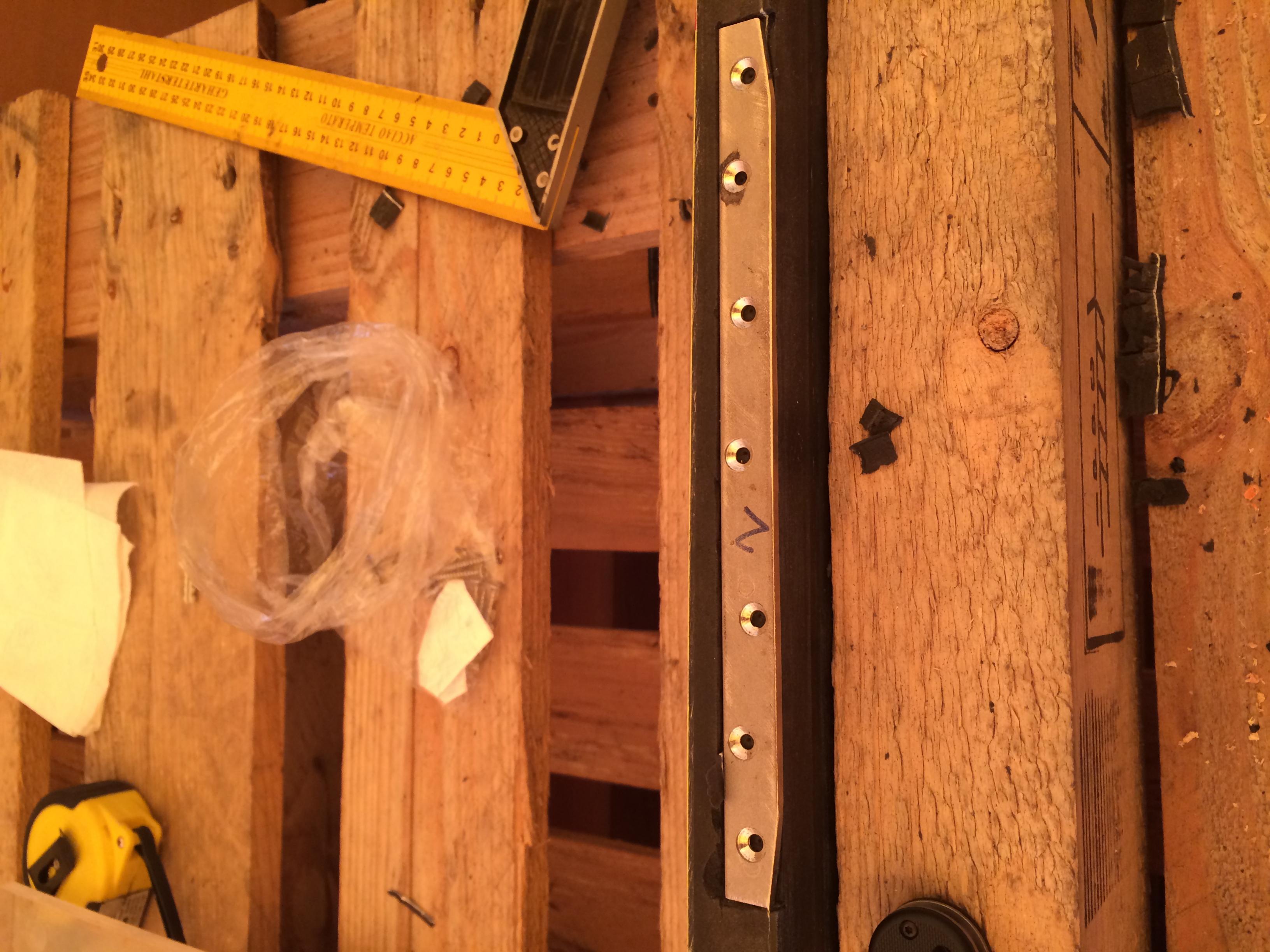

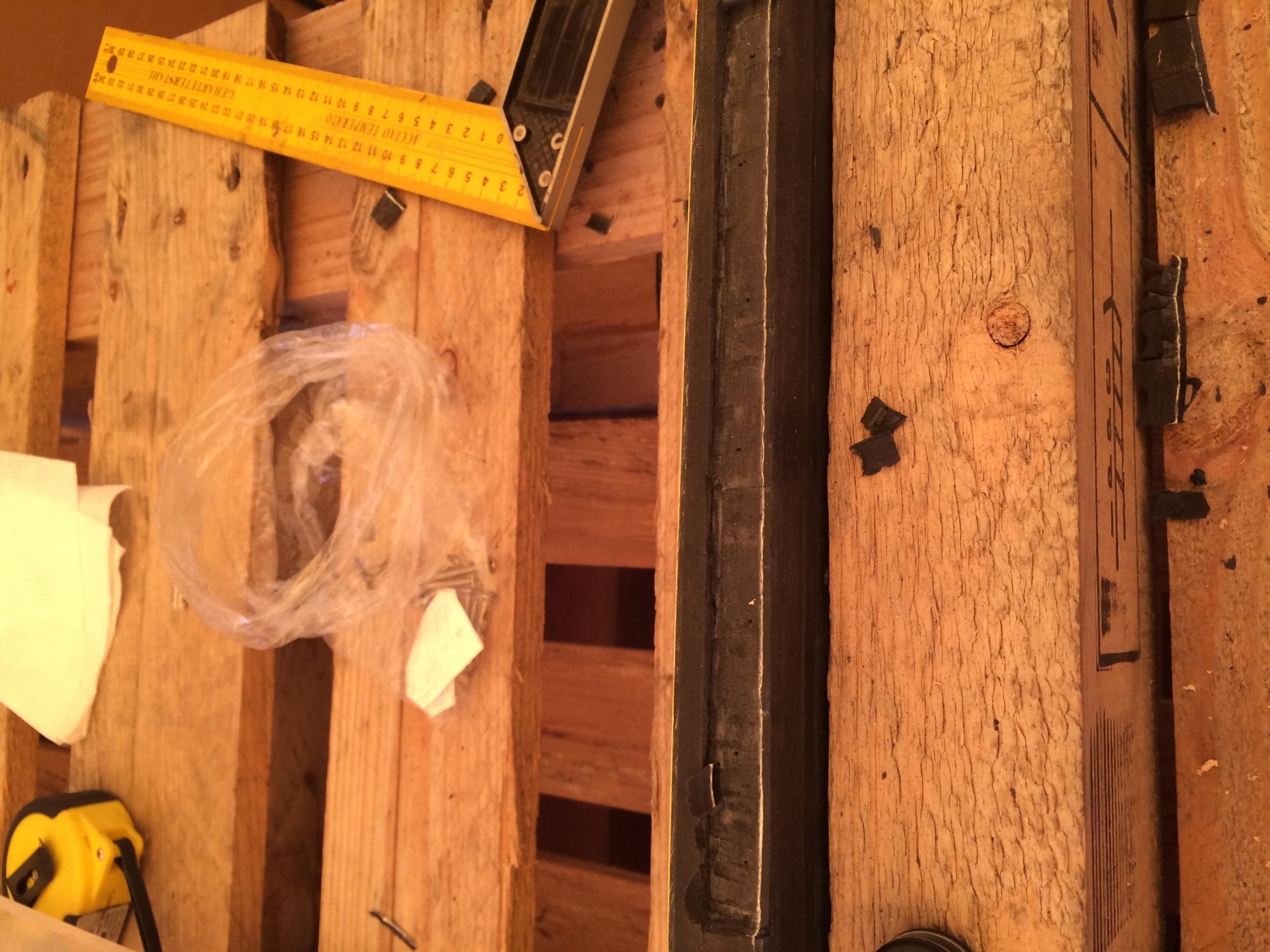

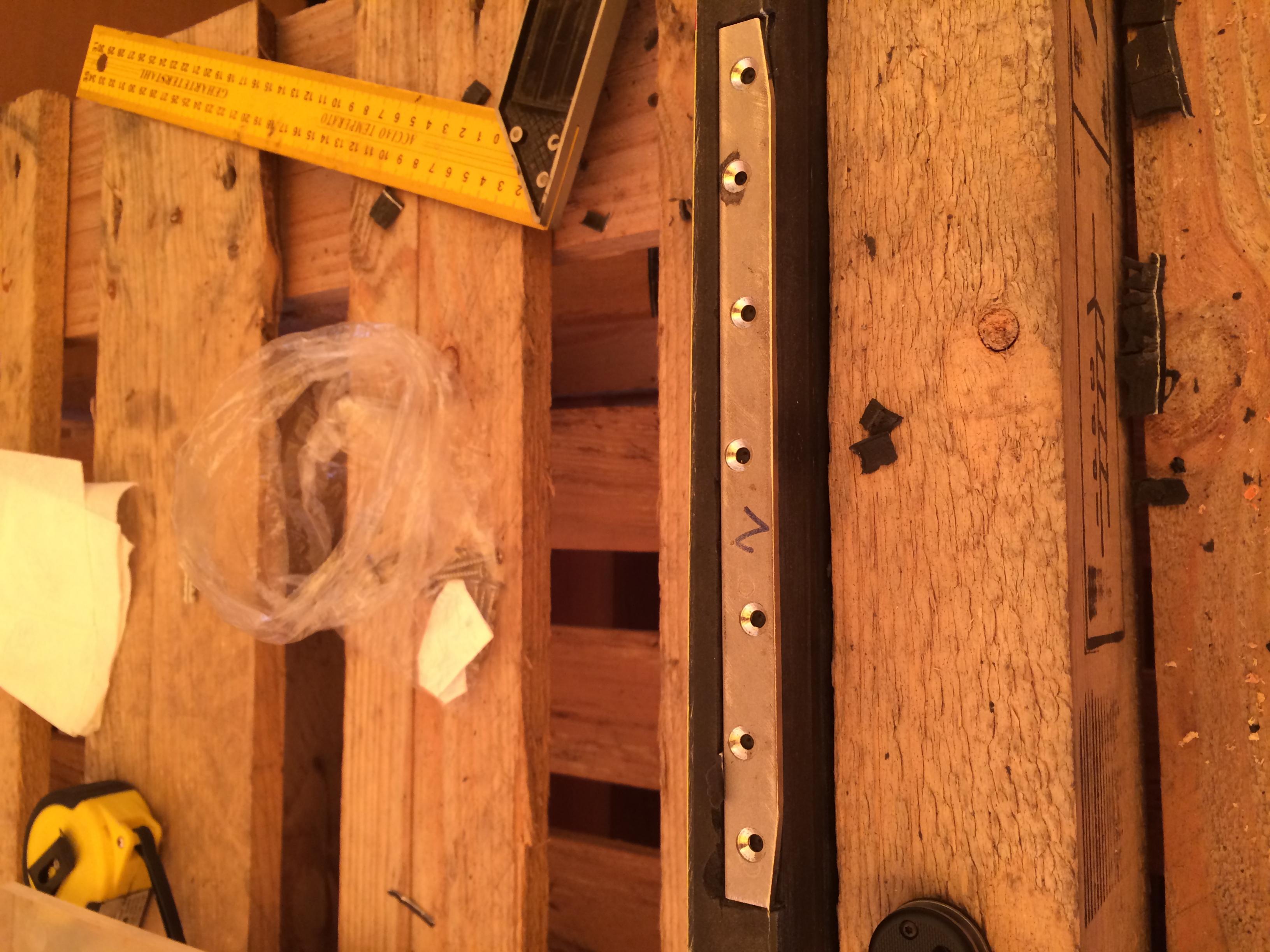

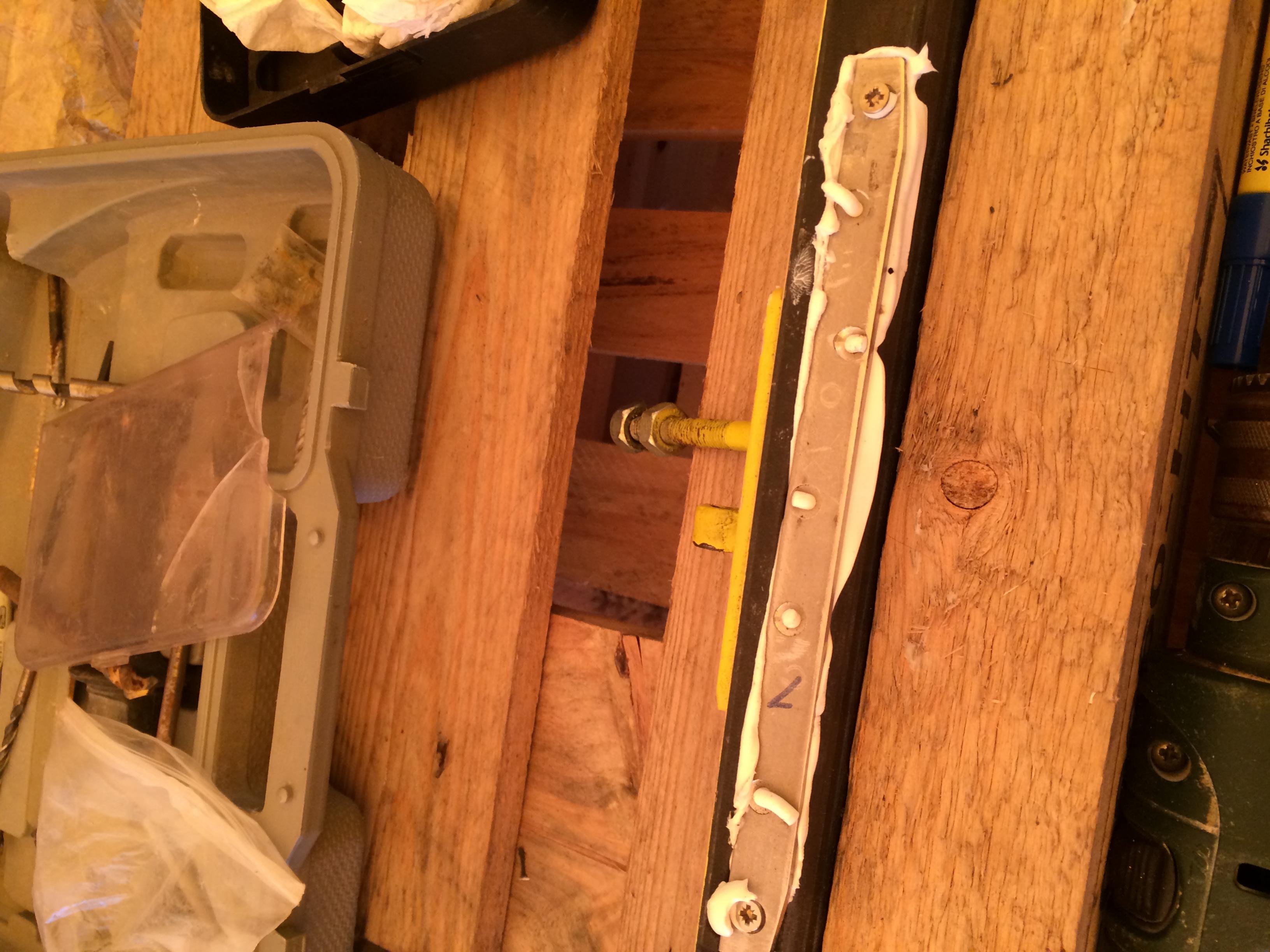

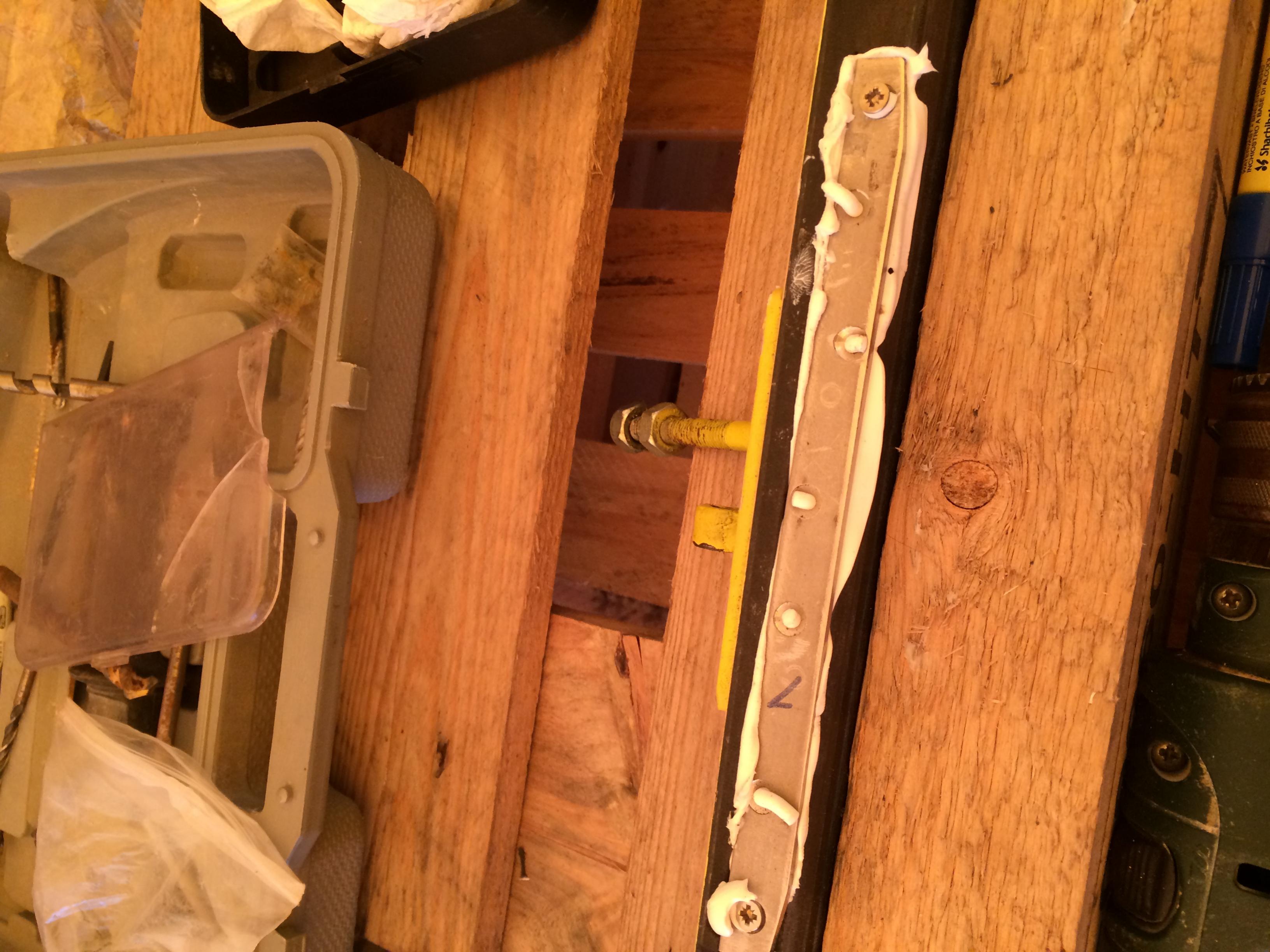

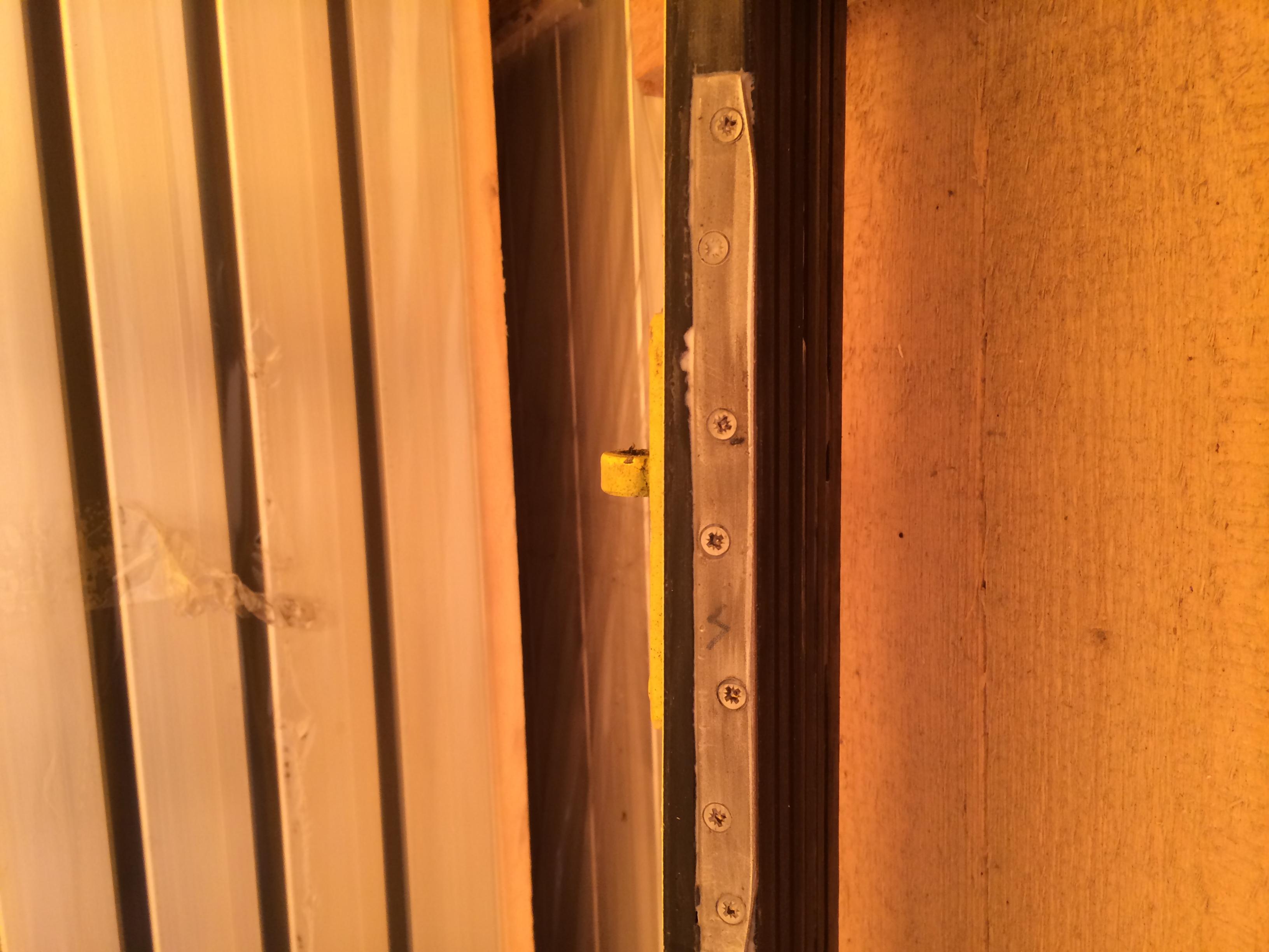

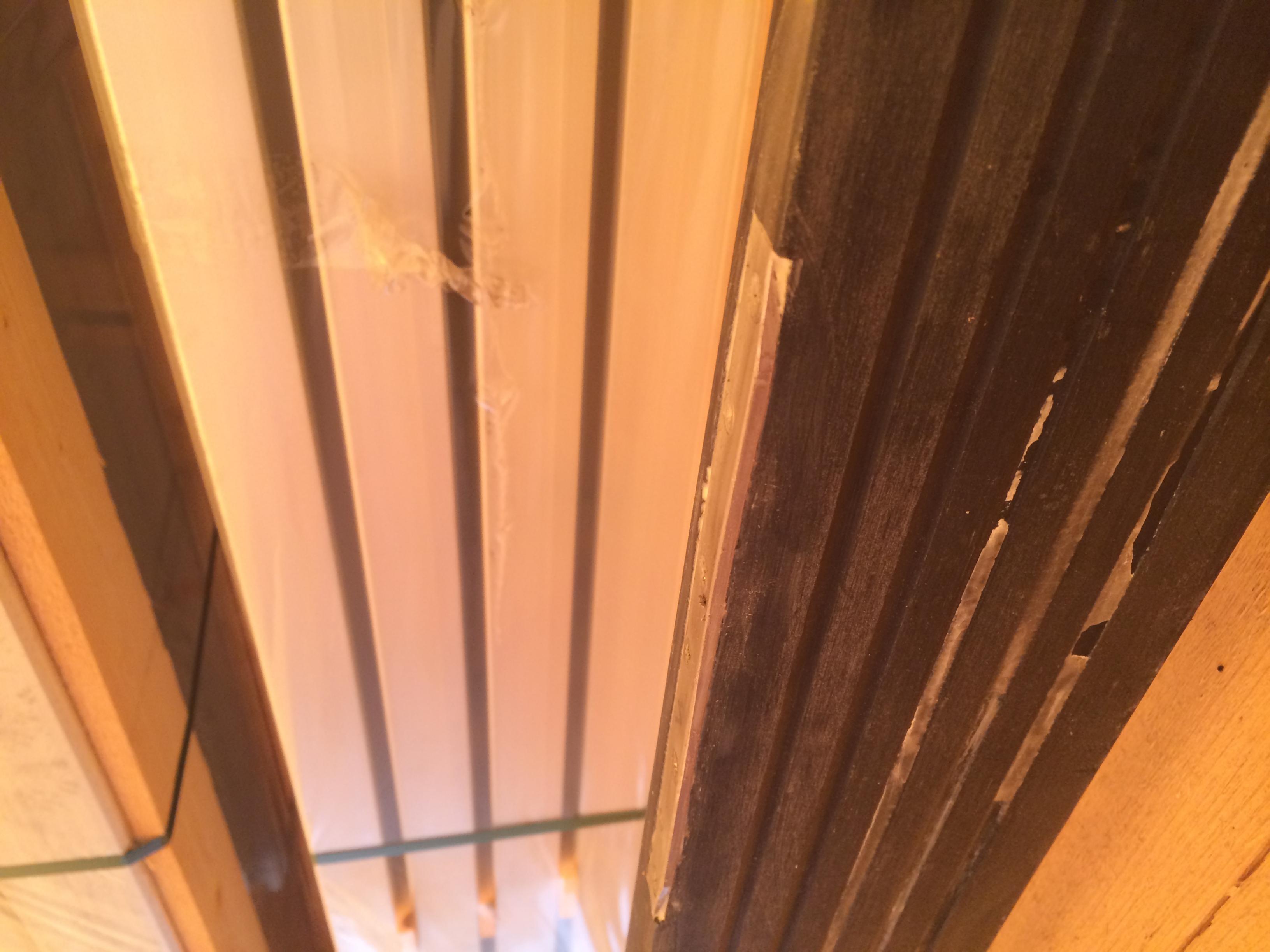

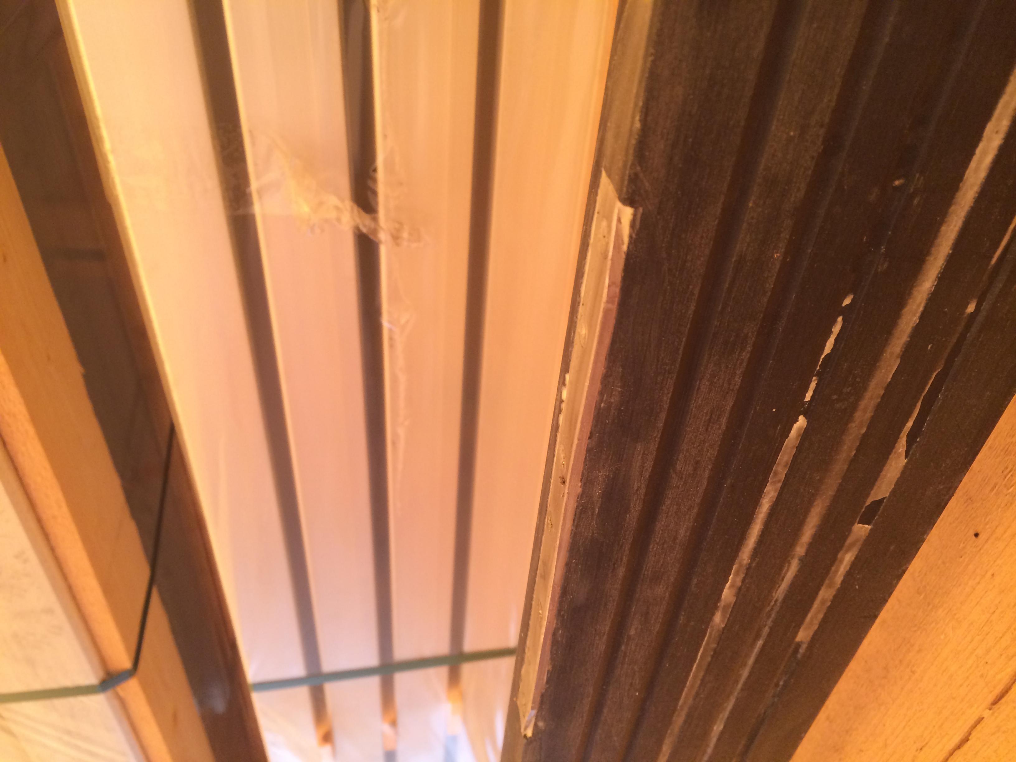

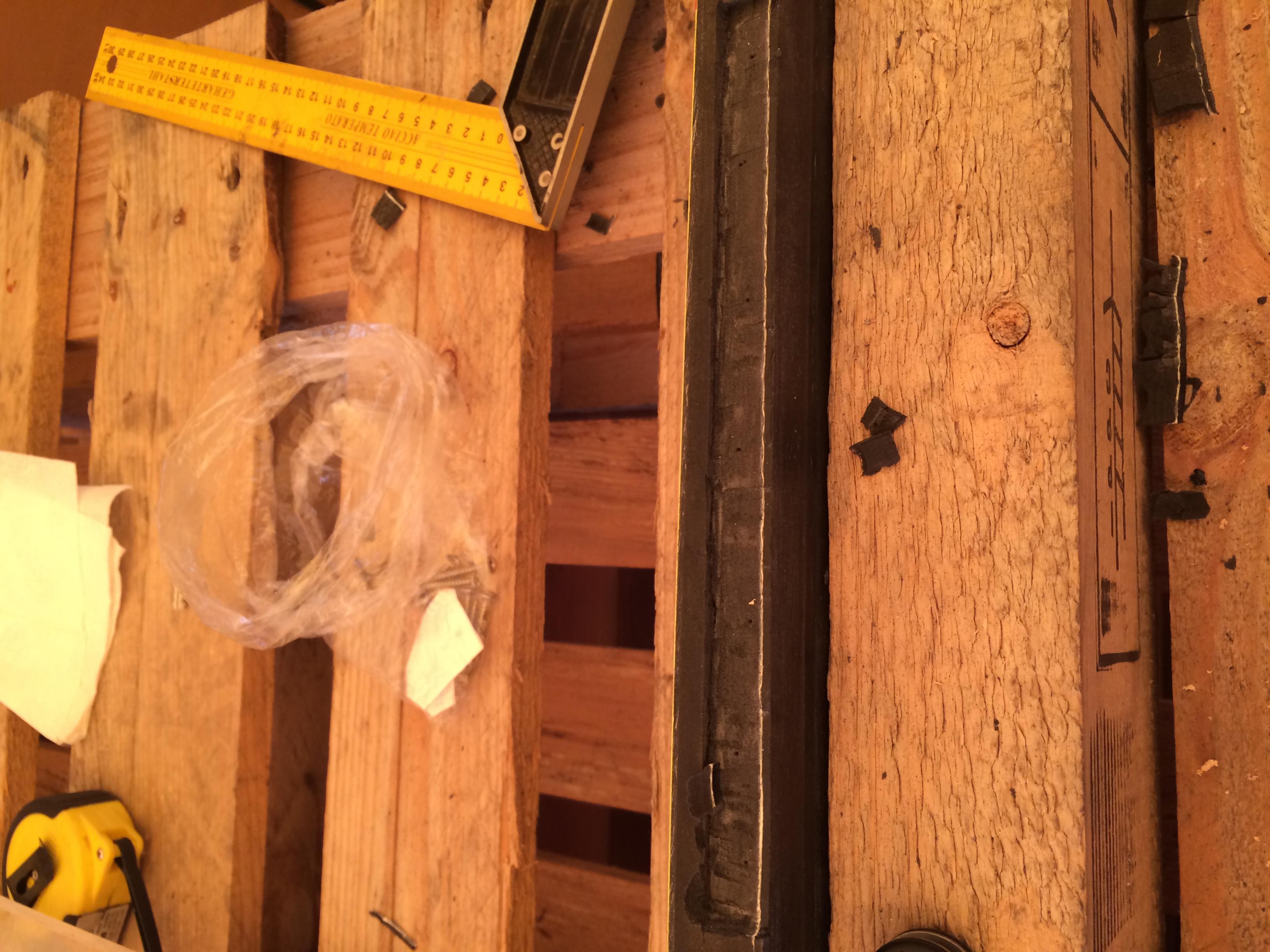

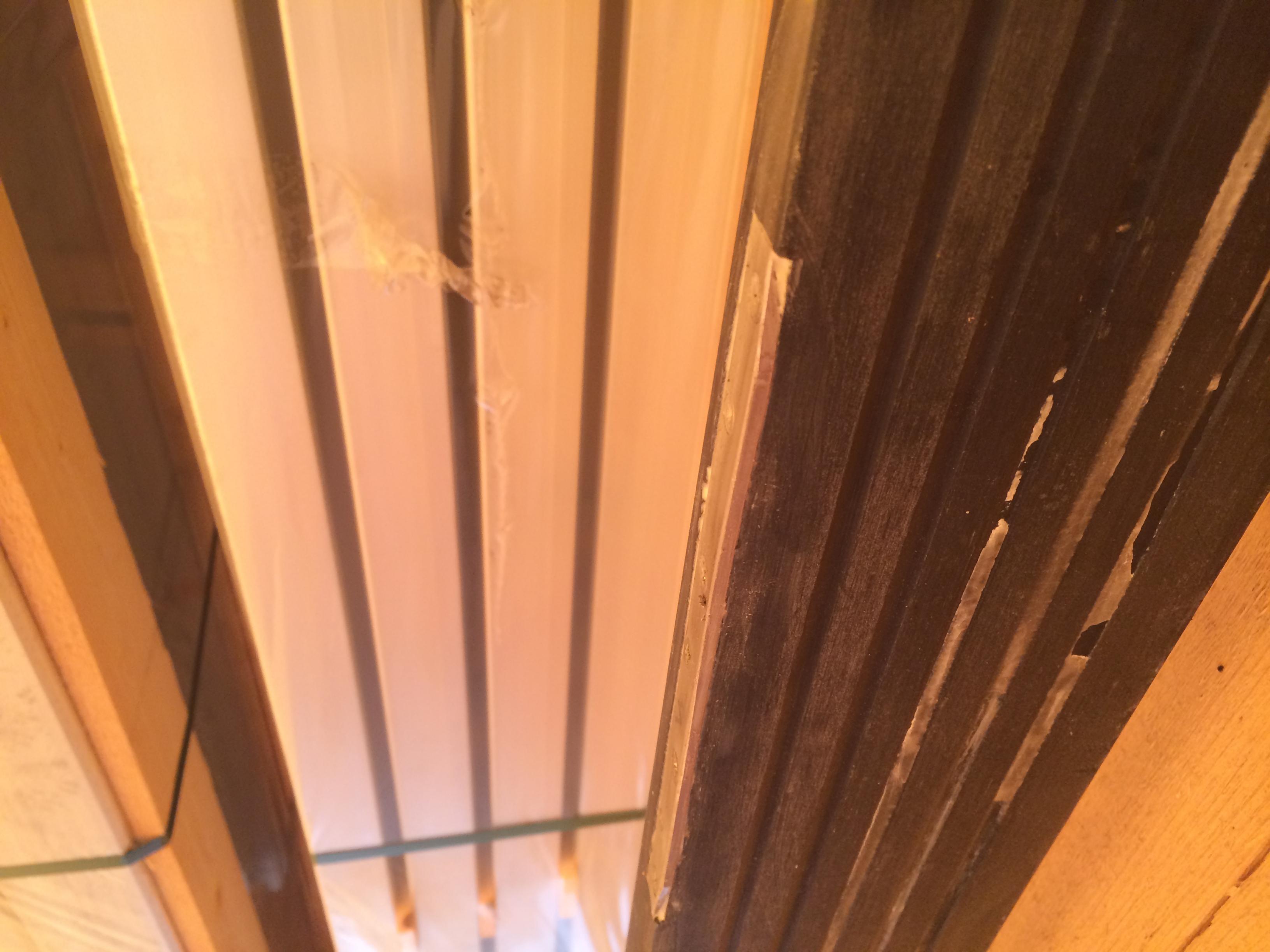

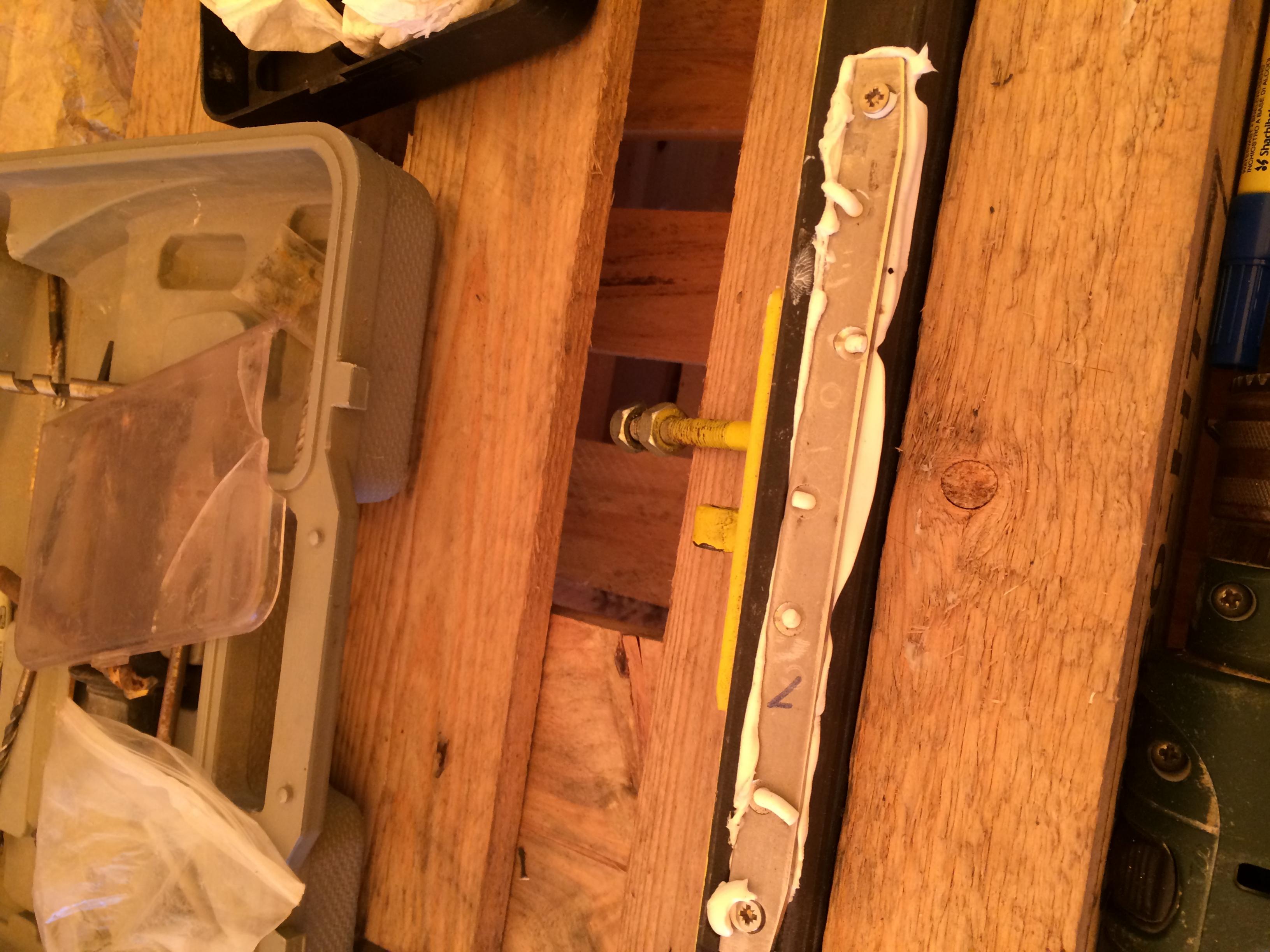

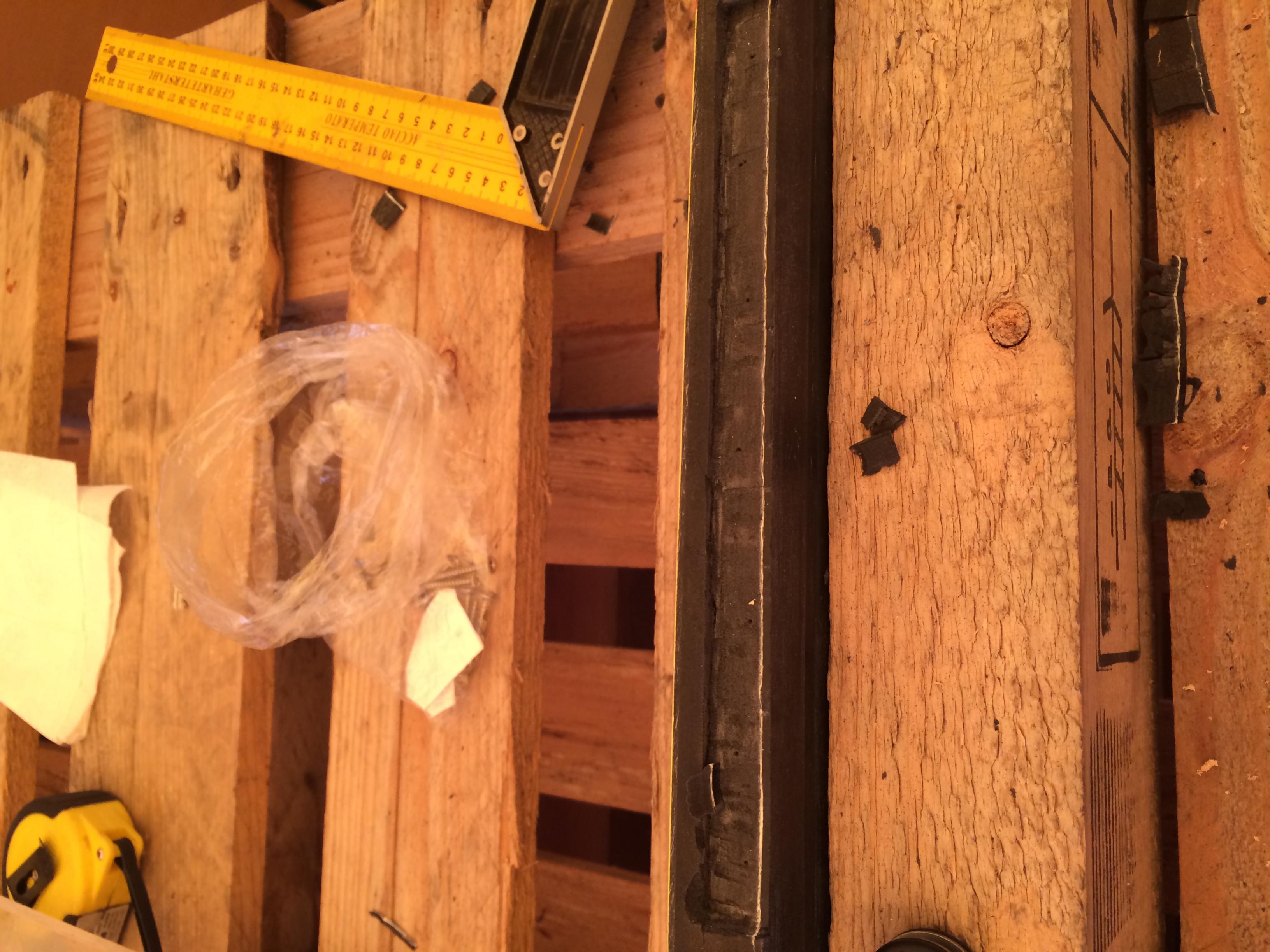

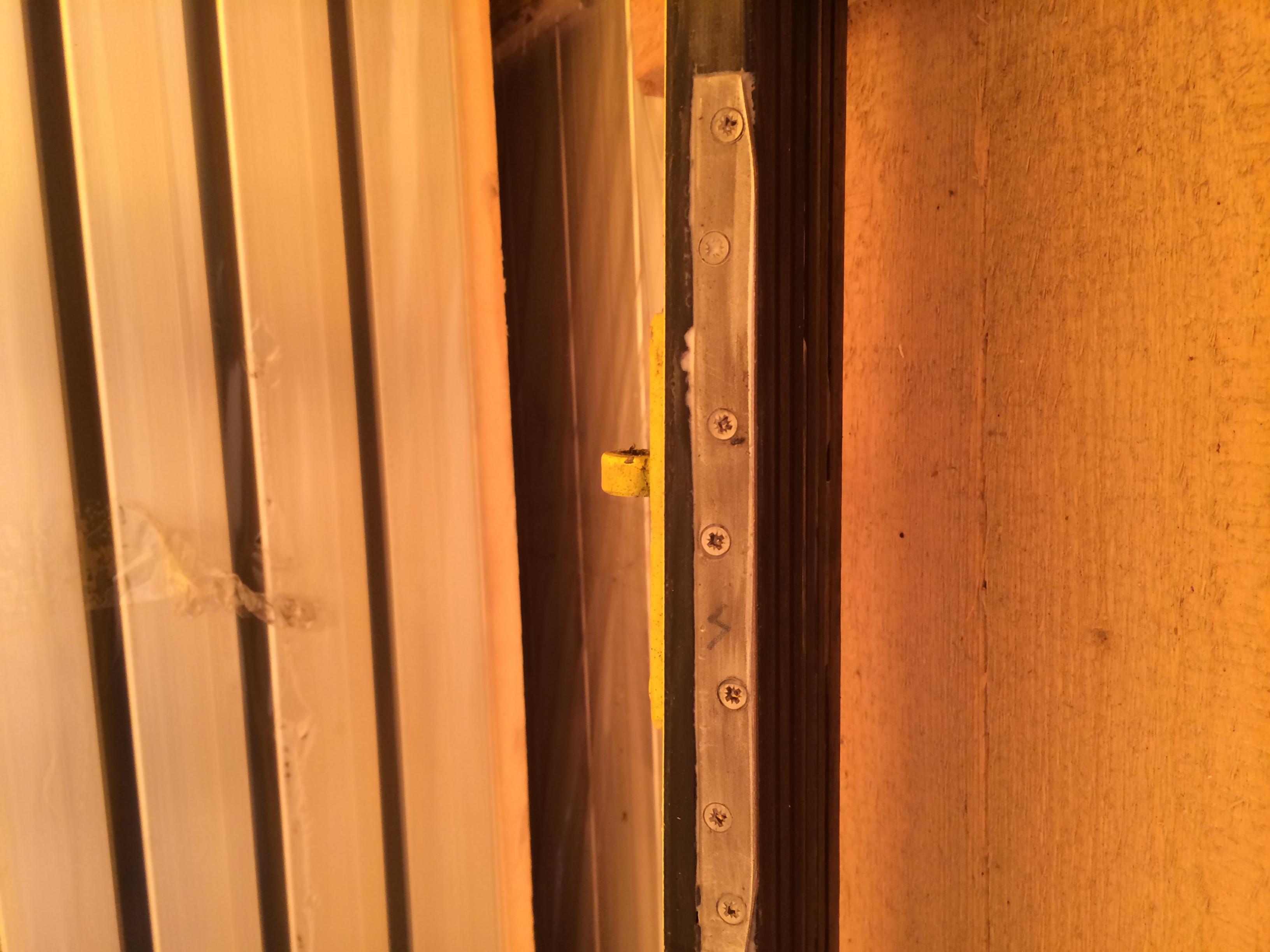

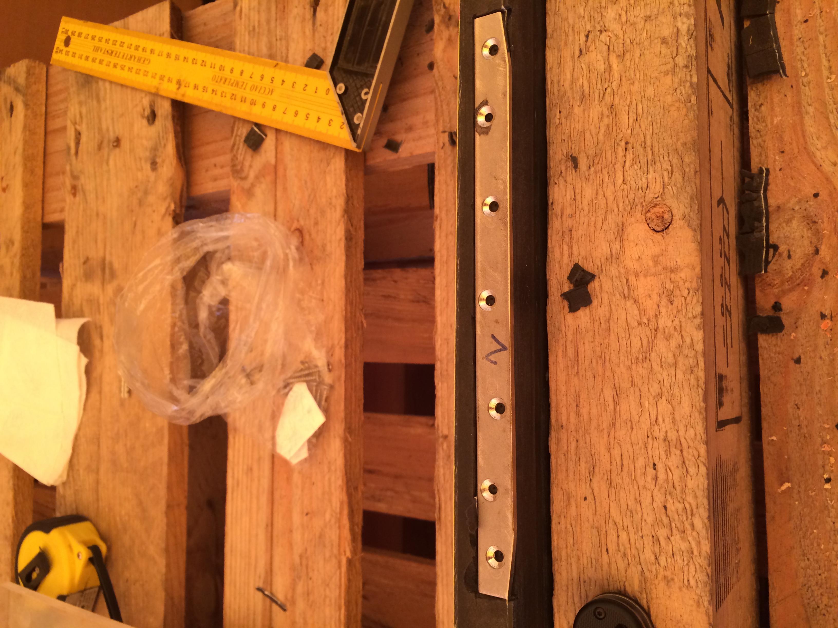

Врезал канты, вот процесс, если кому интересно.
Лыжа цельнодеревянная. Стаместной выбил место под кант, просверлил отверстия под шурупы, намазал клеем (монтажный Ммомент), и прикрутил. Работы на всё про всё часов 8 максимум. Кант выступает на пределы скользяка на 0,5-0,3 мм (там ещё и фаска у лыжи снята) Частично железо сточилось, когда канты точил.
Сорри за качество фото - снималось в ангаре телефоном. За раз, 2 разных канта.

фаска спереди ещё понятна, а сзади канта зачем?
Непрочитано 09.09.2014, 18:46
Затем же, зачем на беговых коньках. Собсно, это не кант, а конёк и есть, кант он по всей длине идёт. И "фаску", которую правильнее назвать наверное скосом, лучше сопрячь с основной частью лезвия конька более плавной кривой, как на беговых коньках, а то как-то угловато получается - больше сопротивление будет: угол будет иметь тенденцию дробить неровности льда, а не плавно въезжать на них, попутно разрезая.
Непрочитано 09.09.2014, 20:33
Благодарностей: 477
Lop, где это на беговых коньках задний скос Вы видели?) Мне кажется, что уголок пластика лыжы, торчащий за скосом, будет отломан при первом контакте со льдом!
Непрочитано 09.09.2014, 20:41
KOL
Аватар для KOL
Благодарностей: 107
иными словами закругление самого конька сзади скольжению не мешает, но открывает торчащий навстречу движению уголок пластика, который может подтормаживать об плотный снег. Его надо просто срезать ножом, чтоб тоже плавно на снег заезжал - и всё. ноу проблем.
Непрочитано 10.09.2014, 08:55
Где-где, на лезвии. Про клапы не скажу, а на классике они есть, можно линейку приложить и посмотреть, если глаз не различает. И на санках всех типов, и на лыжах этот плавный "задний рокер" имеет место быть.
Непрочитано 10.09.2014, 09:15
forward28
Аватар для forward28
Club: 360°
Location: Рига
Там фаска у скользяка снята по всей длине. Пощупаю, если всё-таки выпирает, то срежу.
Мож и не стоило снимать. Как бы лишние пару сантиметров контакта со льдом украл. Делал не я. Отдавал в слесарку через третьи руки. Проще было так заказать, чем потом плеваться, что все 4 канта на одну сторону заточены.
