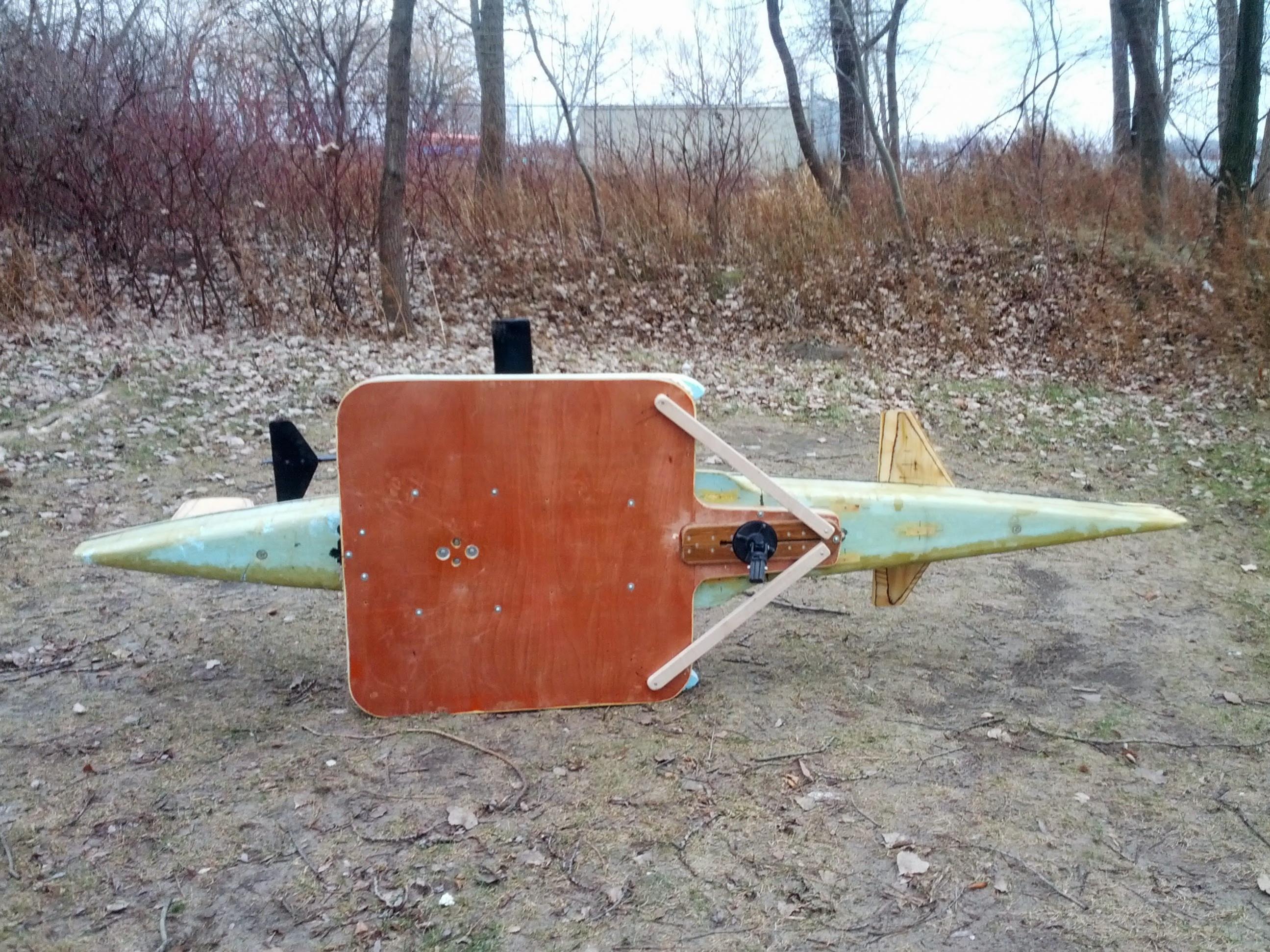

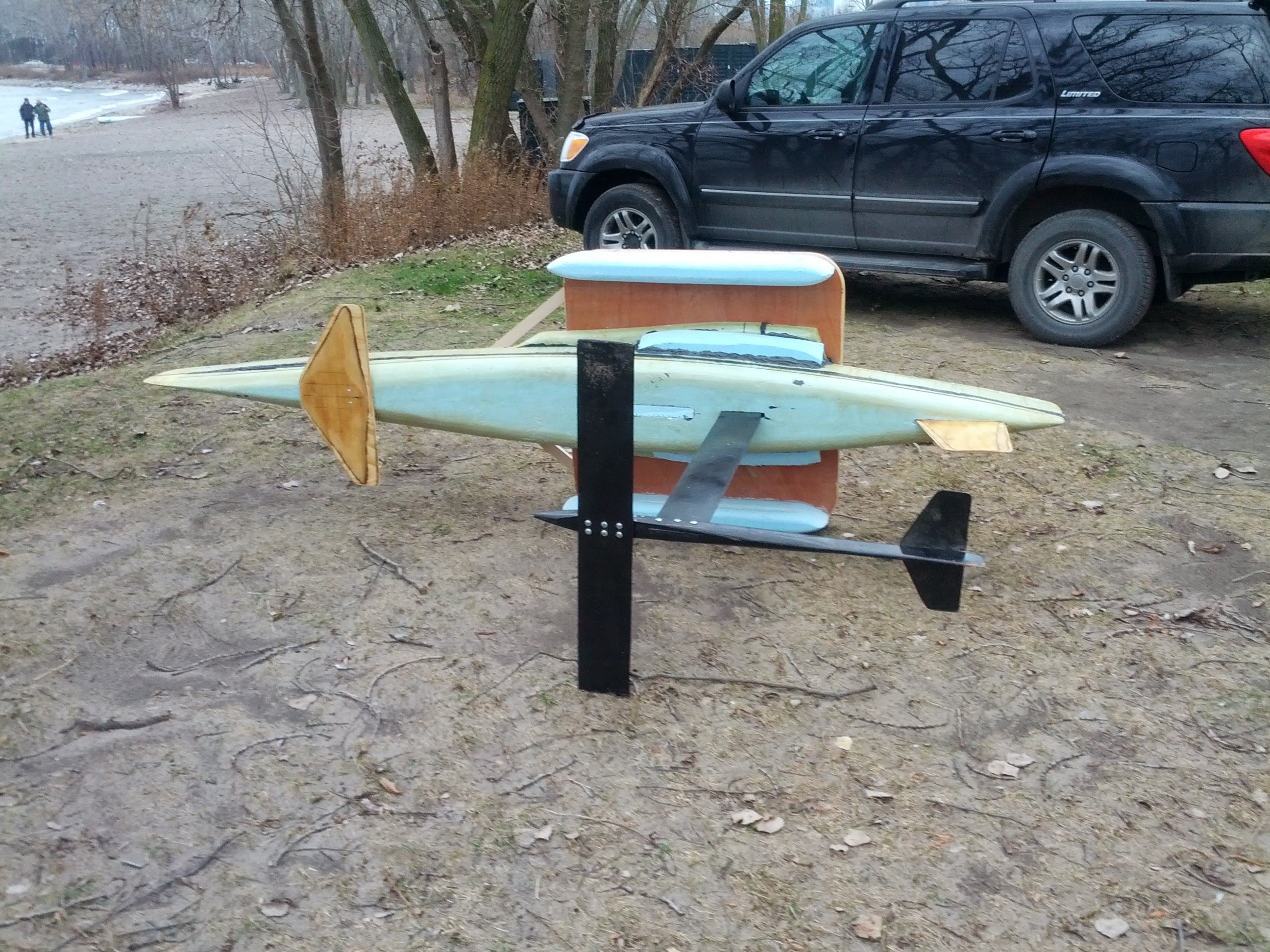

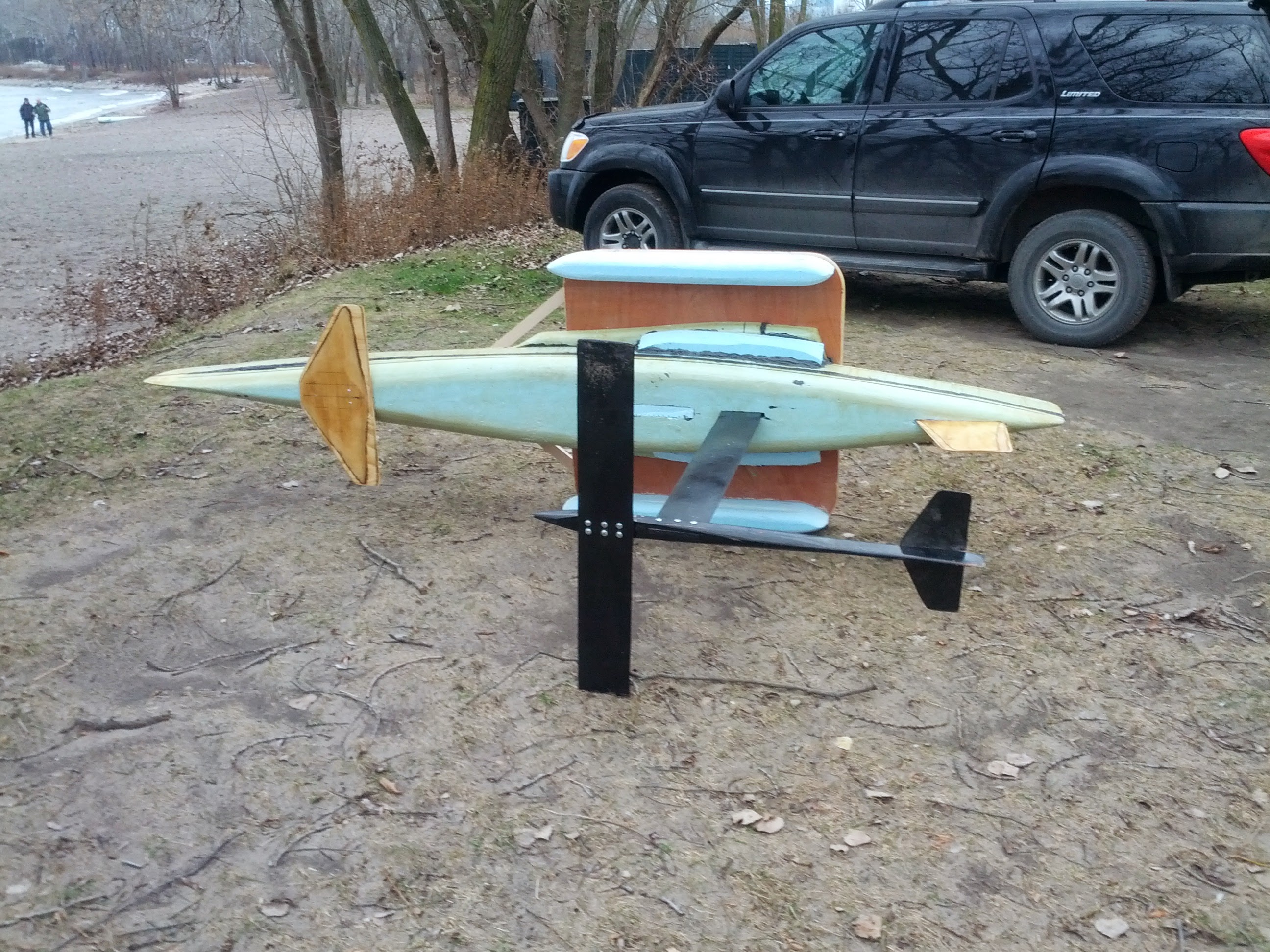

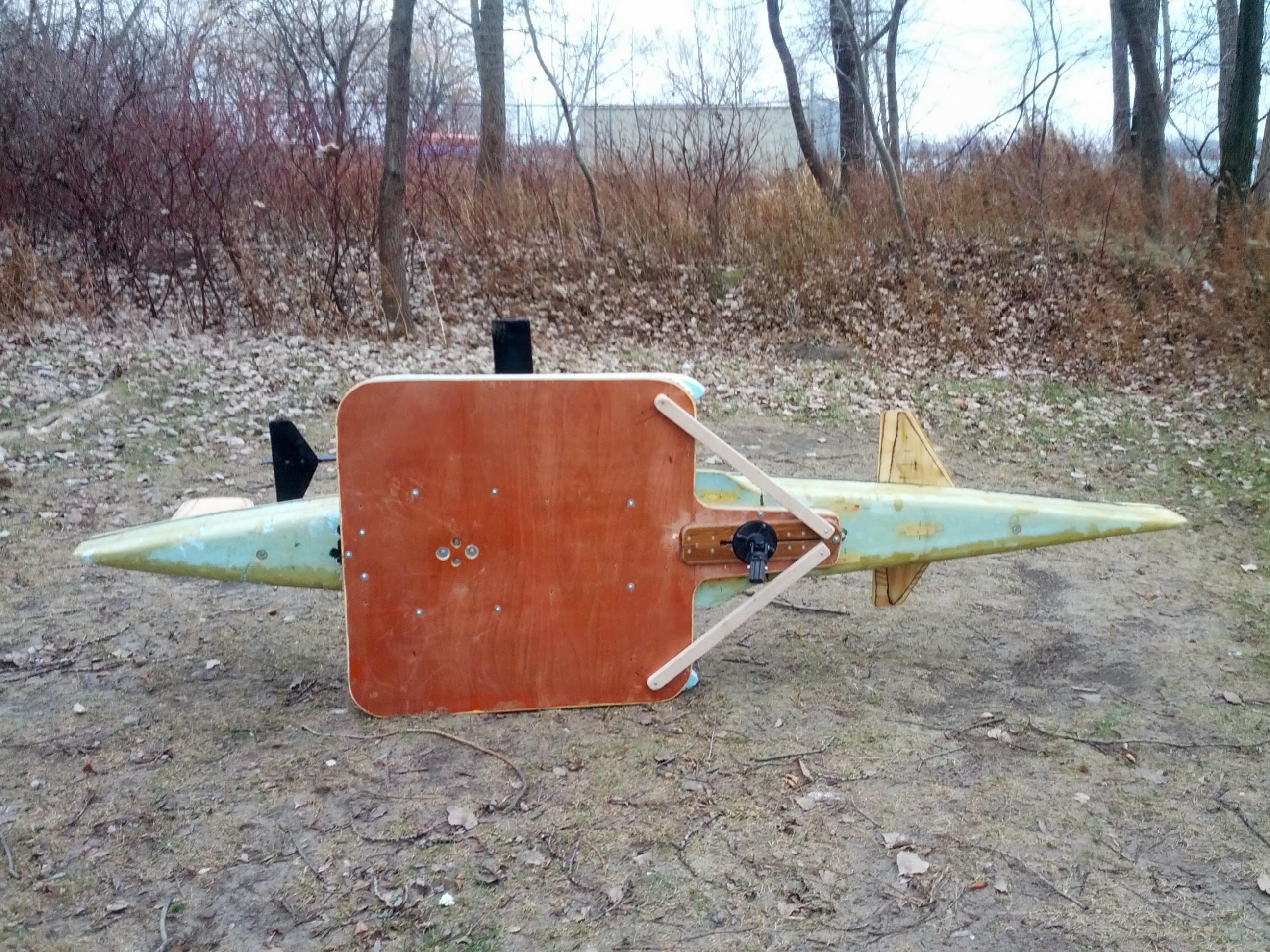

За зиму, переделаю лодку, сдвину все назад (и платформу и стойку). Может поможет от зарываний.
Не дожидаясь зимы, переделал все позавчера. (т.к. вчера было +7Ц).
Сдвинул всю палубу (с колодцем и стойкой) на фут назад.
Впереди к лодке приделал горизонтальный стаб - канард. Вчера тестил. Аппарат в ВИ идет очень стабильно. Больше не заныривает. На крыло не взлетал. Ветра было маловато (в среднем 6-7 узлов, парус 8.5). И нет опыта еще. А вода холодная чтобы учиться - падать не охота. :)
И волнишка с озера немного мешала только разгонишься, врезаешься в волну - скорость падает.
Ветра было побольше в километре от моего берега, под противоположным берегом залива. И там же был флэт. Но туда идти я не рискнул на необкатанном аппарате, в холод и в одиночку. Позже пошел туда на Формуле, поглиссировал напоследок.
За зиму буду вылизывать корпус и возможно переделаю палубу с целью убрать все тормоза.
ПС/ Ниче, что я тут пишу? Тема вроде про гидрофойл, но в кайтовом разделе.
ID:	20180  Нажмите на изображение для увеличения

...а регулировки угла атаки переднего треугольного стаба предусмотрены? было бы хорошо,чтоб с ростом скорости этот стаб приподнимал нос аппарата,выводя на угол взлета. А еще,какая площадь крыла самолетика?
vvs вне форума Ответить с цитированием
Непрочитано 02.12.2014, 19:59
#431
Сообщение от vvs Посмотреть сообщение
Да, конечно, шайбочками.
А потом, после взлета, как лететь с большим УА? Задавливать вниз? Т.е. тормозить, терять эффективность?
Я надеюсь взлетный УА создавать дифферентом, временным вдавливанием кормы.
Пока для крыла УА где-то 2 градуса, для стаба 1. Так как стаб работает "наоборот", вместе оно дает где-то 1 градус.
Упс, я че-то про задний стаб подумал.
Передний стаб имеет УА где-то 2-3 градуса за счет переднего рокера лодки. Но может и дополнительно регулироваться шайбочками, т.к пришуруплен к лодке.
80х12.5 см
