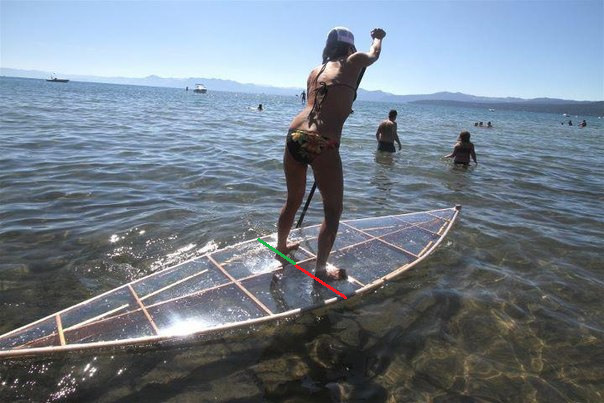

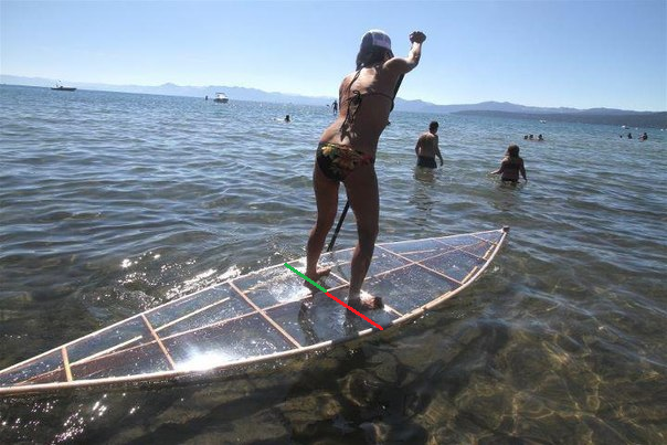

Это очень легкая конструкция
Думаю, что представленная модель плавсредства очень легкая конструкция.
Непрочитано 13.04.2014, 20:51
#395
meral
Club: -
Location: Дахаб/киев
Weight: 120 kg.
судя по женщине,обьеме девайса и его посадке, оно не тако уж легкое.
Непрочитано 13.04.2014, 22:59
#396
Ну да, если сделано из дуба и стекла
Непрочитано 15.04.2014, 00:20
#397
пленка днища будет продавливаться водой и ребра будут выпирать, ухудшая гидродинамику.
может конструкция и легкая, но не практичная - одна дырочка и потонет.
Непрочитано 15.04.2014, 09:37
#398
Piroj
Sail Number: 63
Благодарностей: 69
непохоже, что пленка. под ногами не продавливается. думаю, что поликарбонат
Непрочитано 15.04.2014, 16:07
#399
сергей петрович
Location: Тимашевск
Я тоже думаю, что это поликарбонат.
Непрочитано 16.04.2014, 18:34
#400
продавливается. посмотрите внимательнее.
Я провел линии параллельные ребрам, которые, если поверхность не продавлена, должны проходить под пятками.
А они проходят над пятками. Значит продавливается. Значит пленка. Наверное это толстая пленка из которой паруса делают.

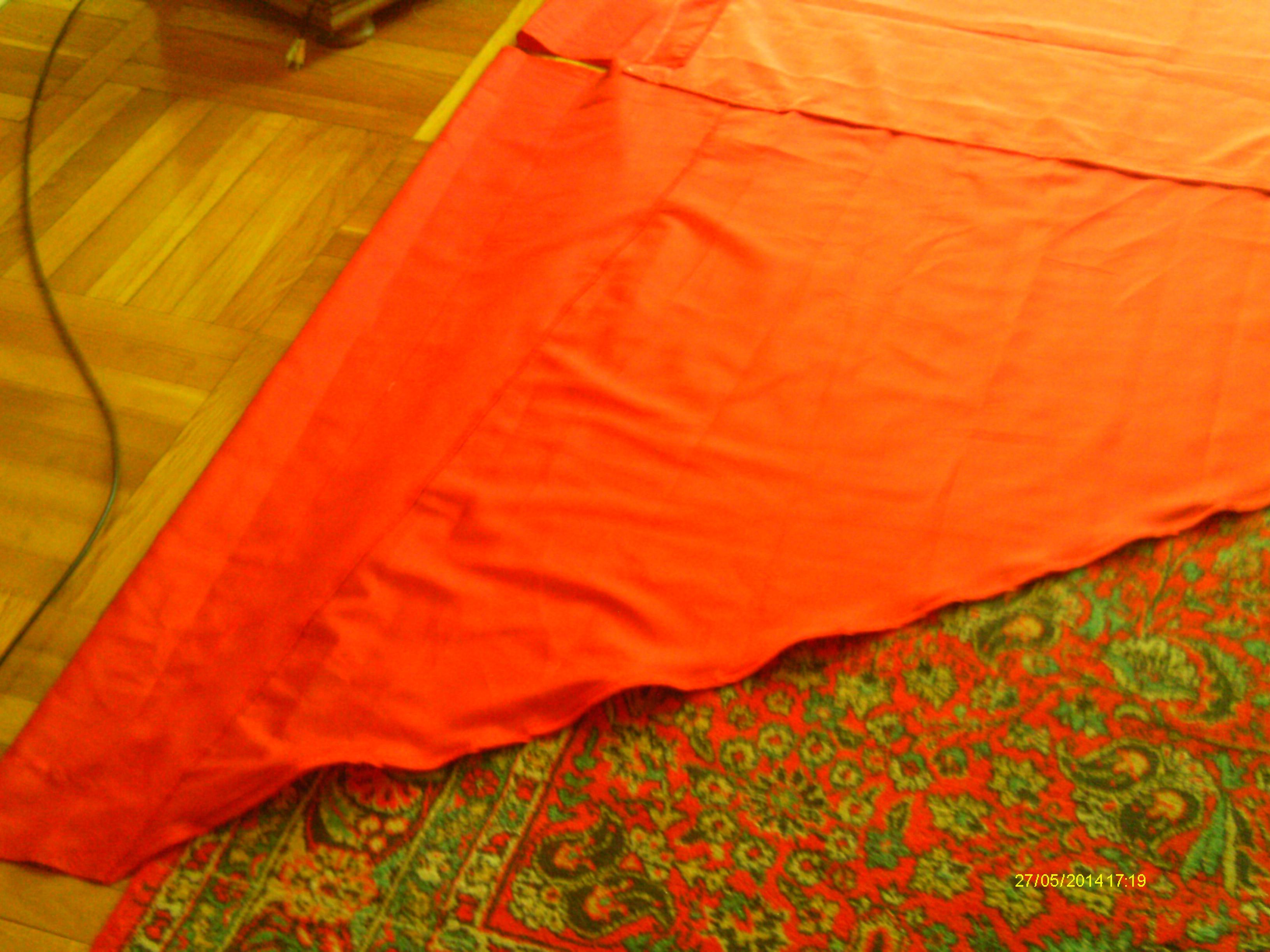

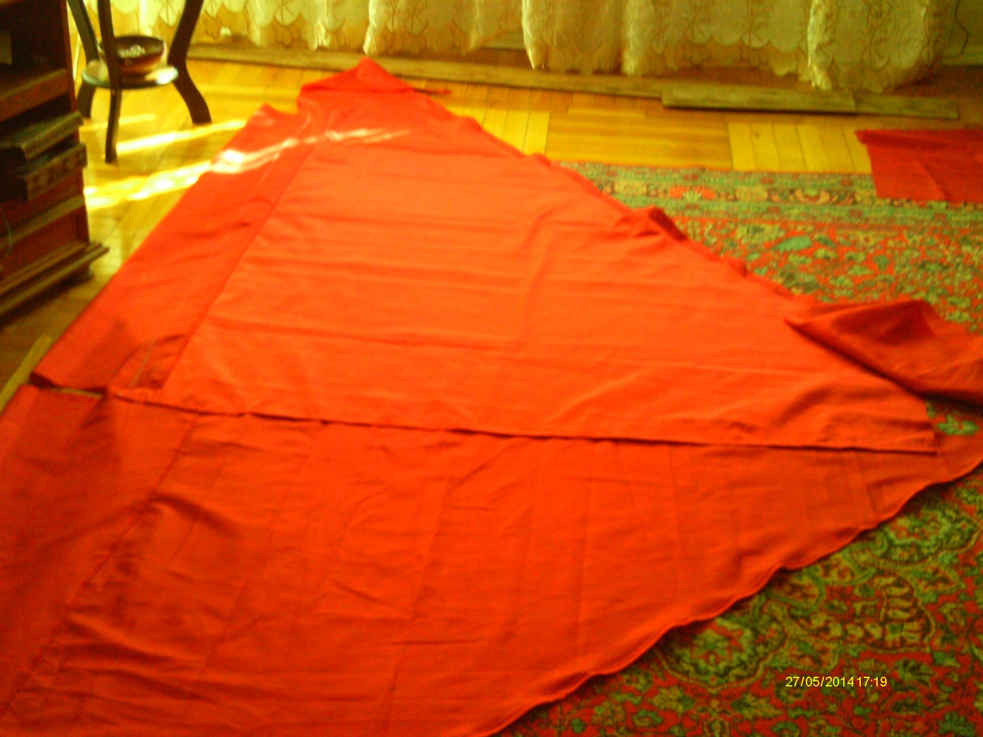

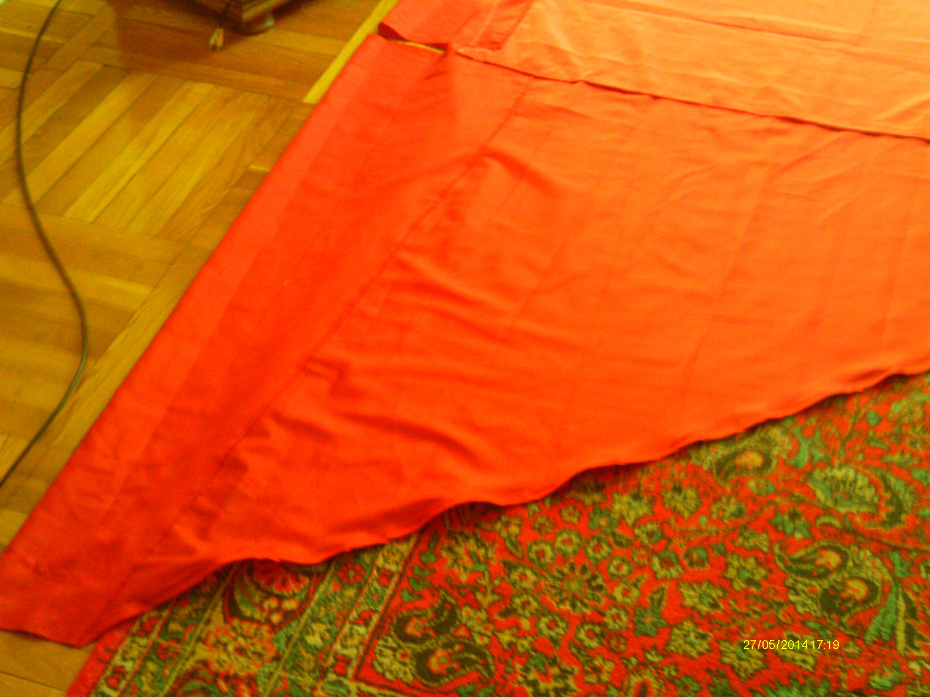

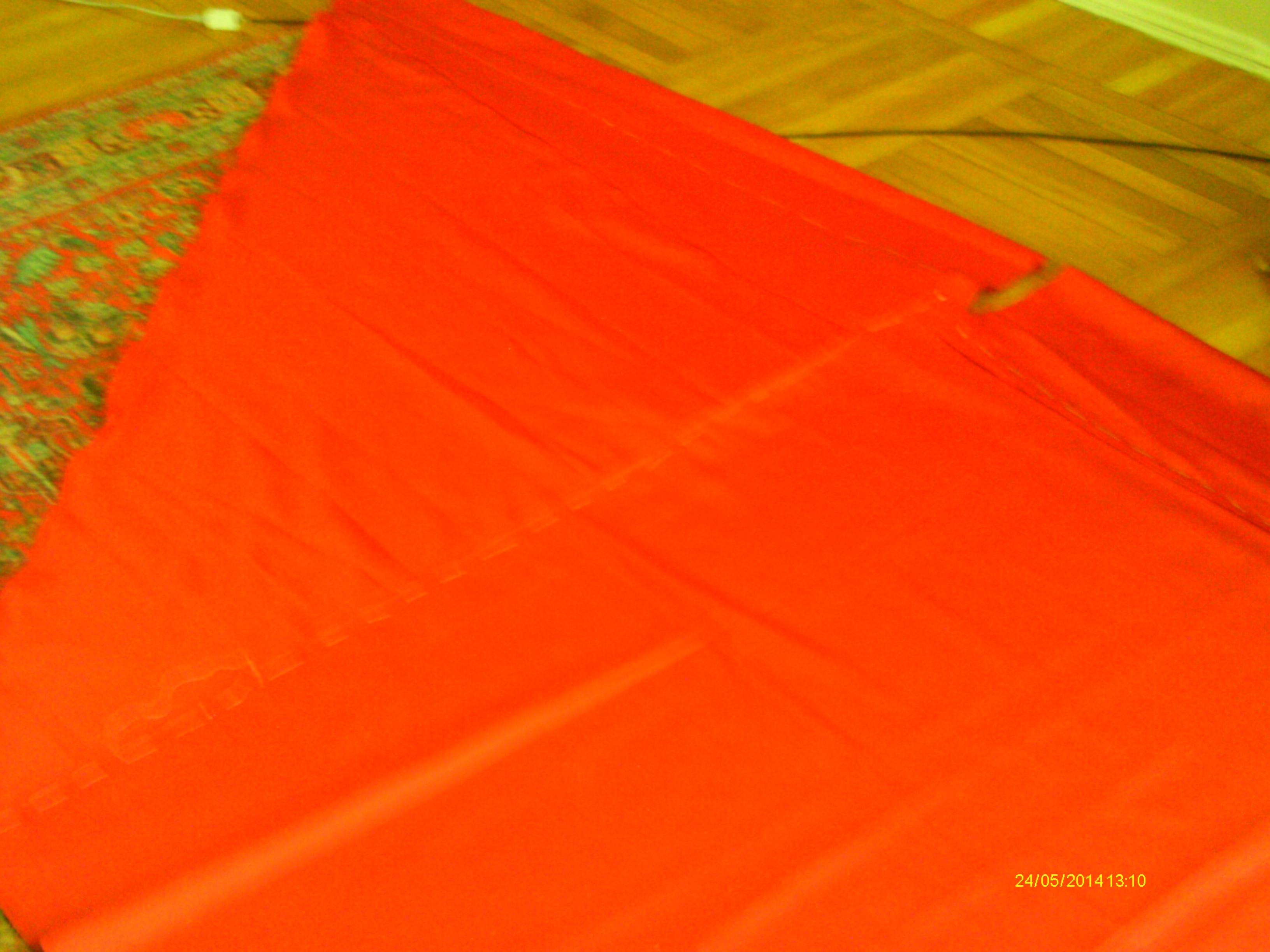

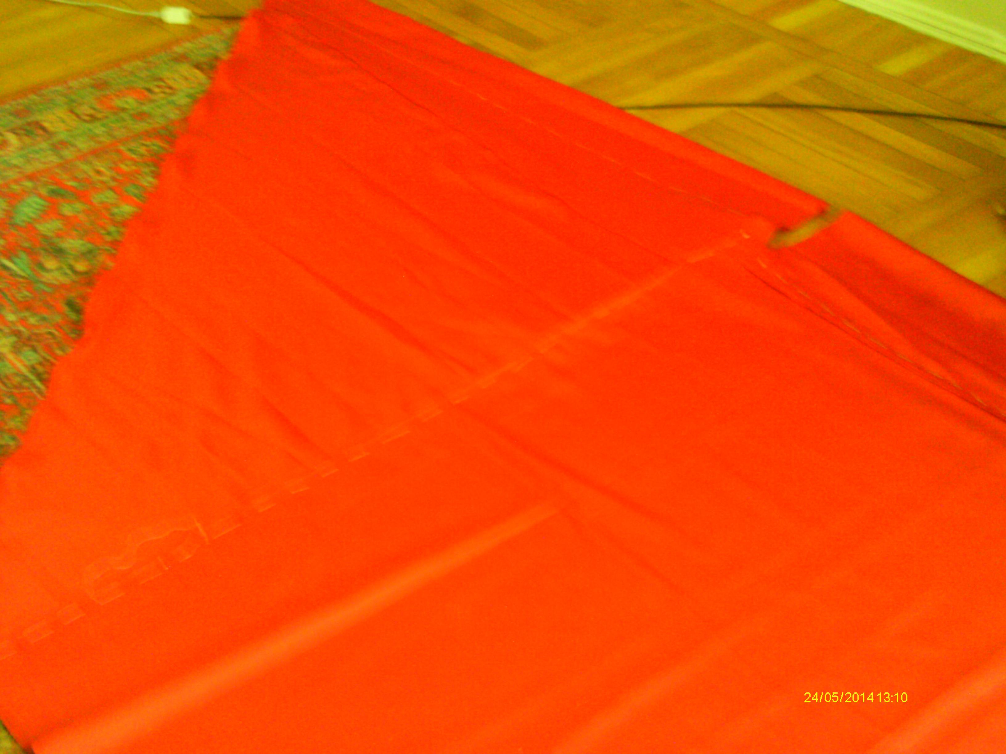

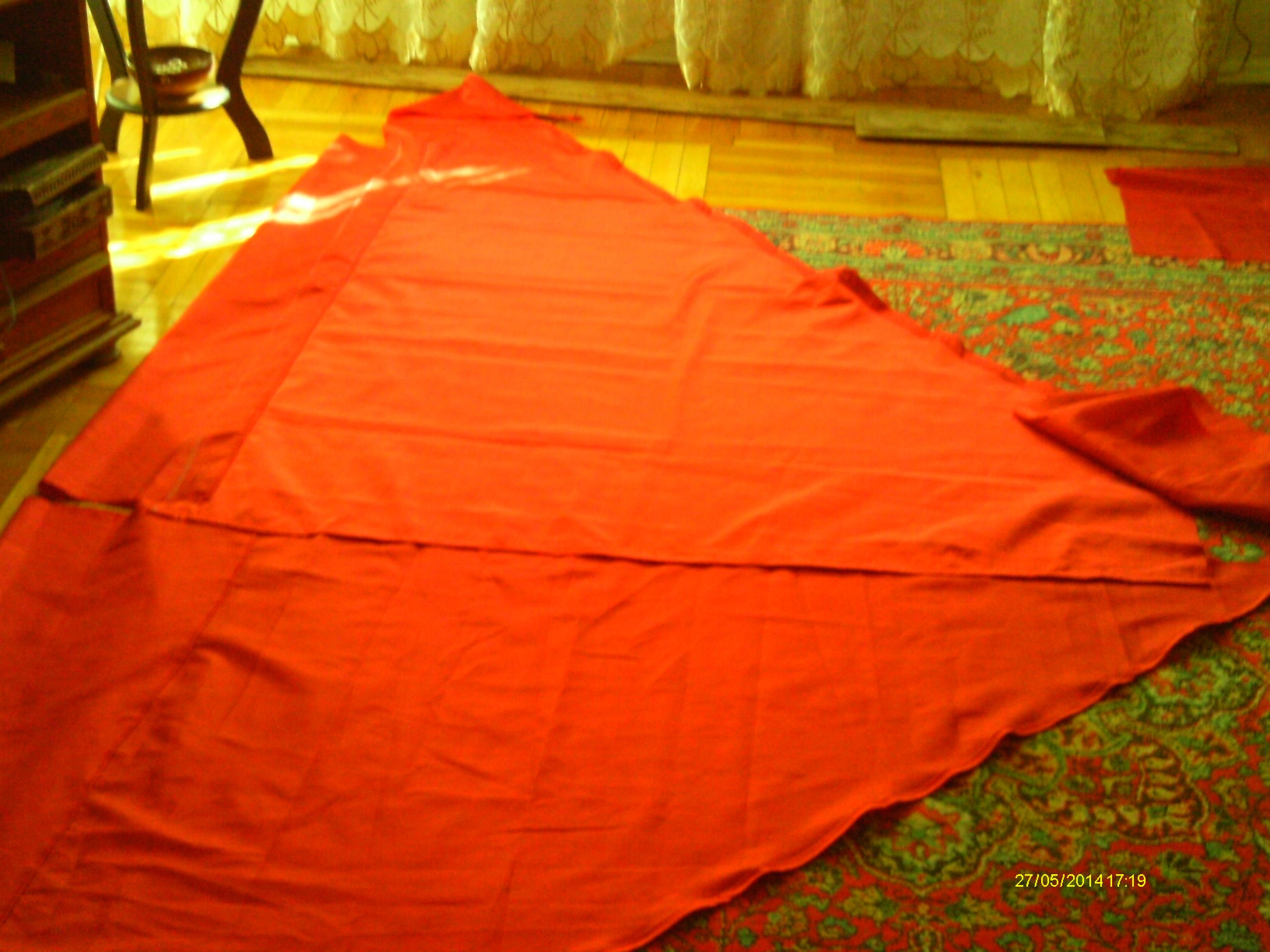

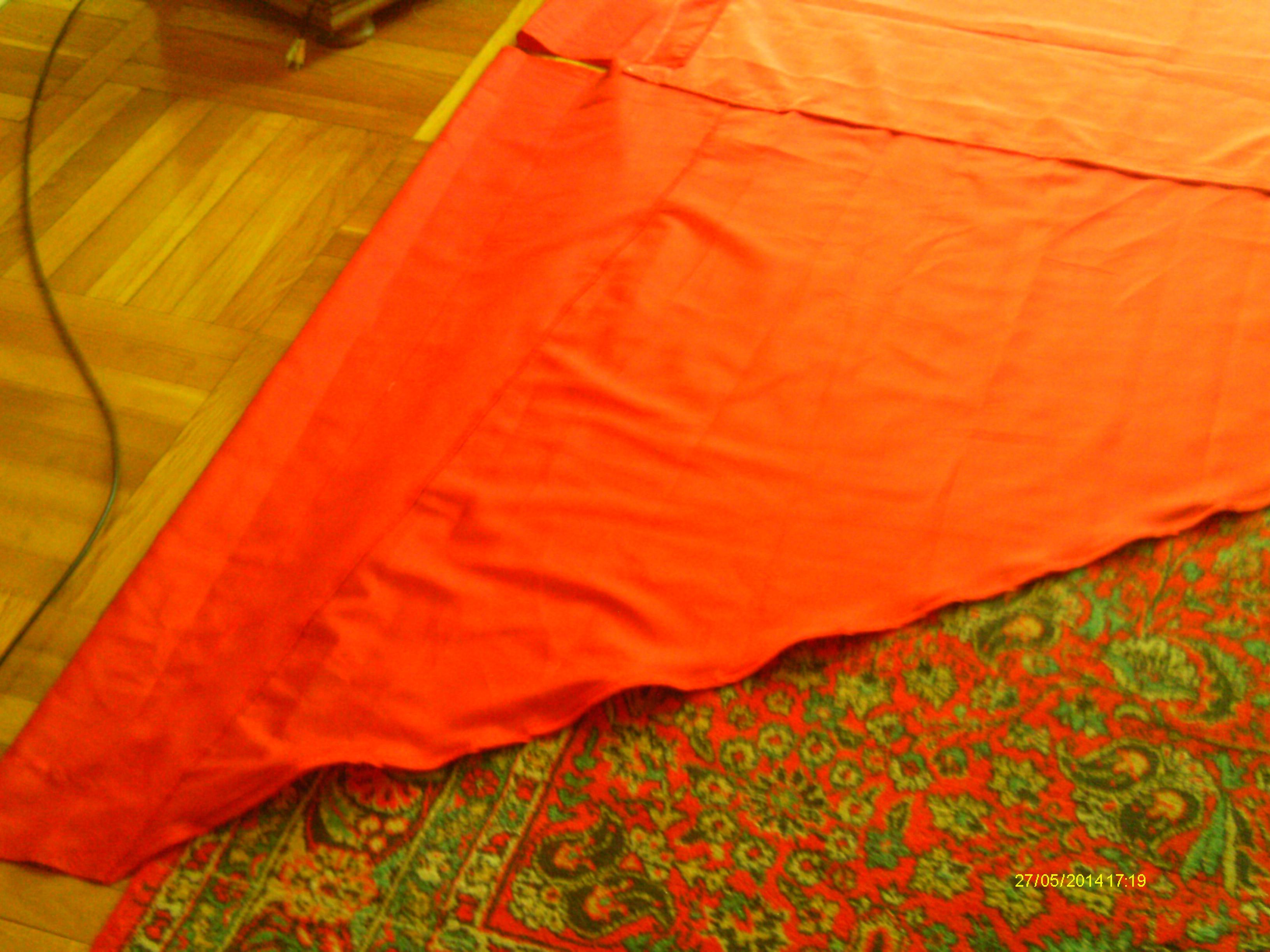

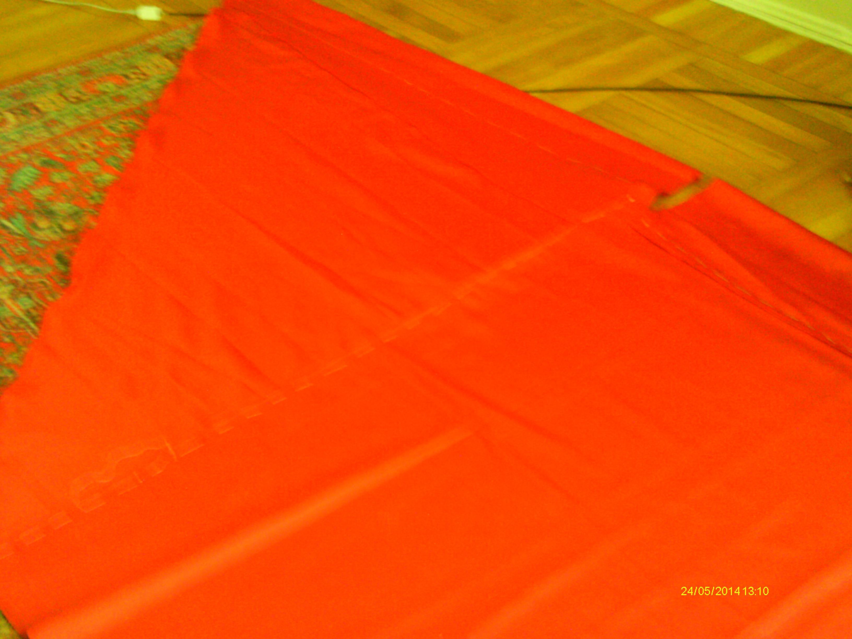

Начал шить 3х метровый парус специально для Азовского моря.
ID:	17027  Нажмите на изображение для увеличения
ID:	17028  Нажмите на изображение для увеличения

сергей петрович, окно из пленки сделайте
Непрочитано 29.05.2014, 20:07
#404
сергей петрович
Location: Тимашевск
Если найду материал для окна, то вставлю.
Непрочитано 29.05.2014, 22:49
#405
capdim
Аватар для capdim
Sail Number: rus106
Club: Led Zeppelin
Location: МО, г.Ивантеевка
Weight: 93 kg.
Сергей Петрович, уважаю Ваш труд, ибо сами начинали этот путь с самоделок, Акваты 370 и Вингляйдера. Осмелюсь совет:парус лучше шить из тика, после сшивания, парус нужно пропитать парафином, растворенным в бензине, после высыхания, можно прогладить утюгом, так он будет практически неводовпитываемым, иначе вес сухого паруса, при намокании увеличится до всех 20кг, что критично. Все же парус, рекомендую размера 6кв.(универсальный) кроить по лекалам, лекала можно найти в библиотеках, журналы "Катера и яхты" 80-90гг, ну или кто с форума скан пришлет, к сожалению у меня не сохранилось..
