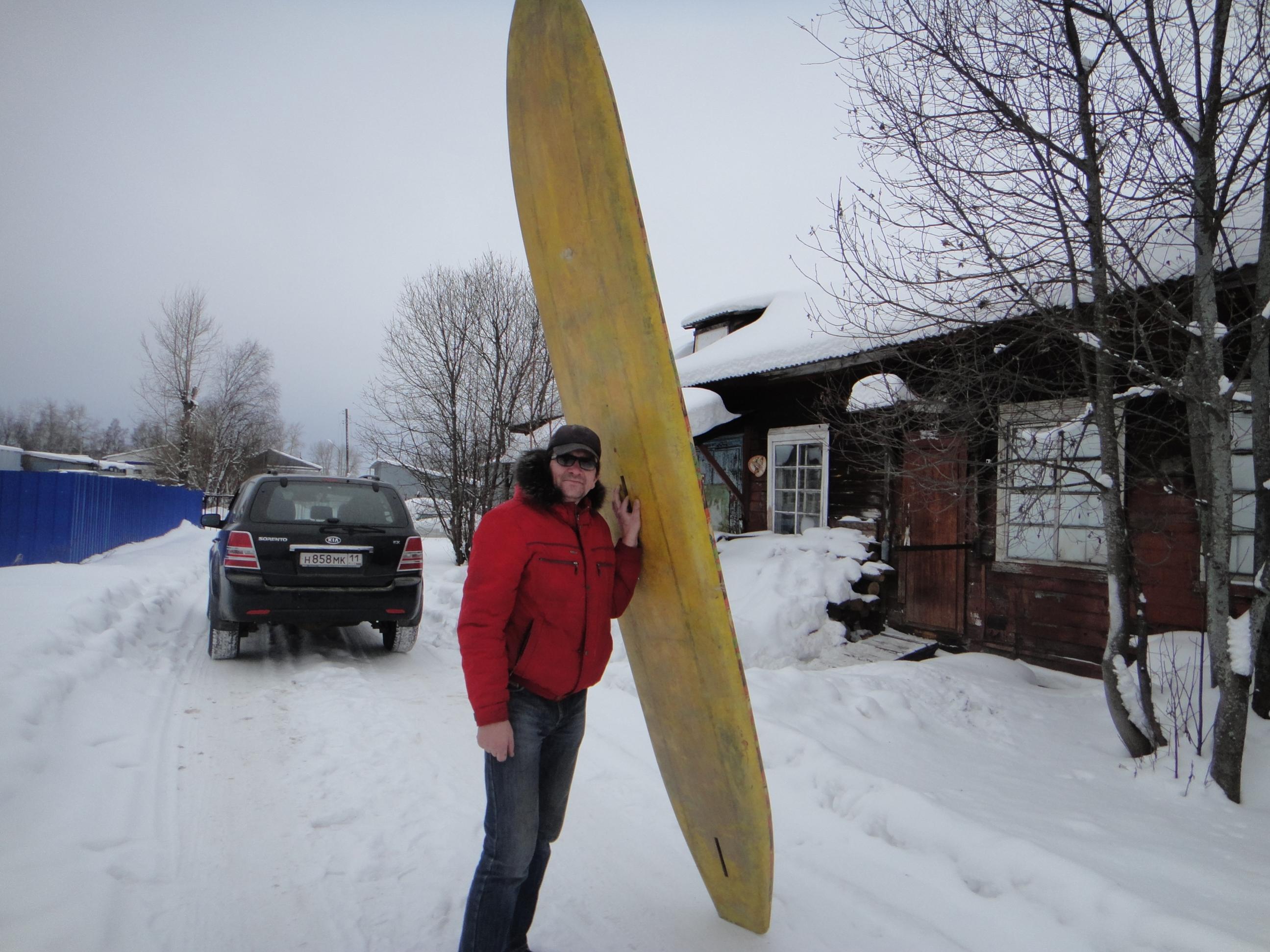

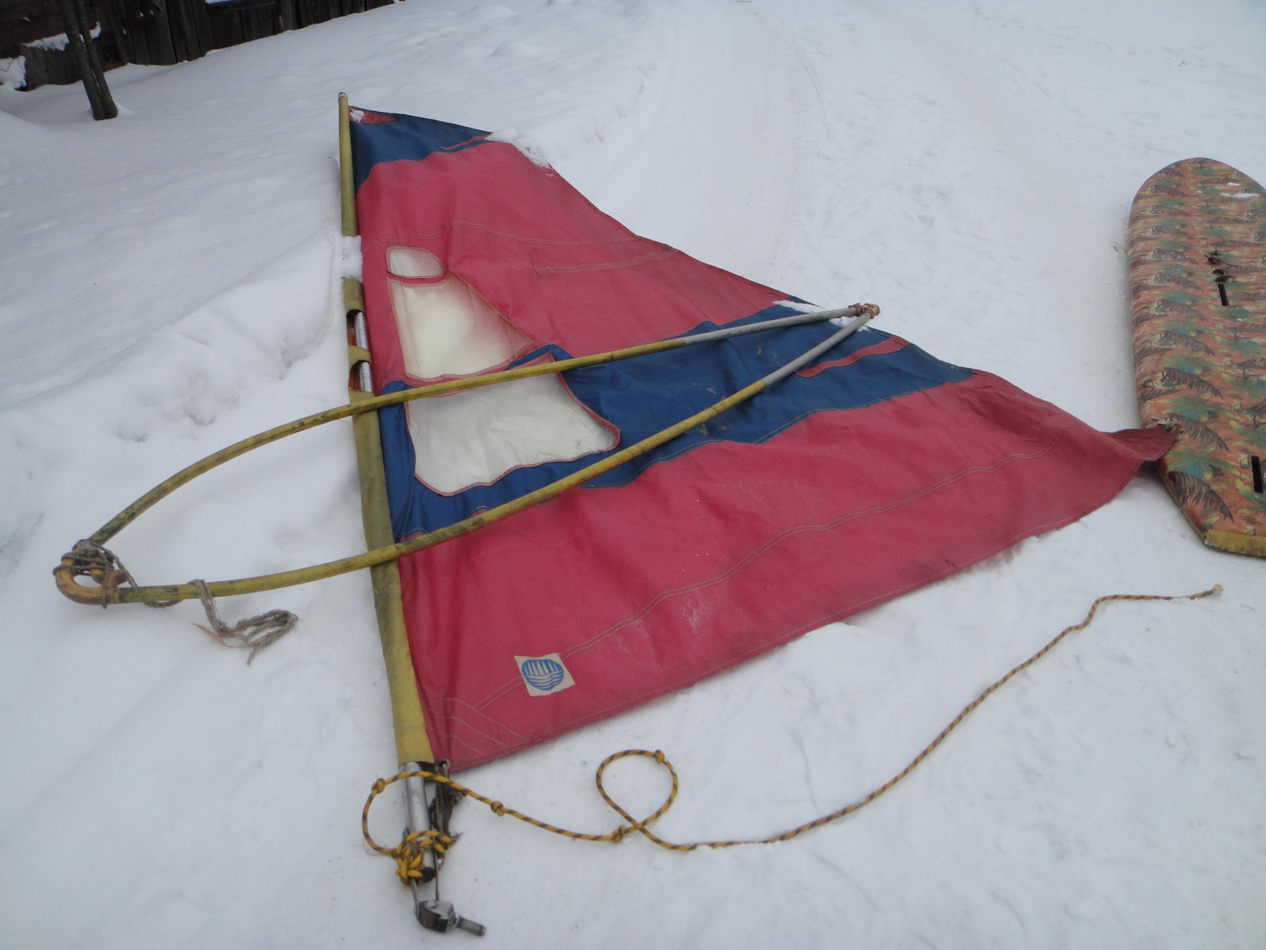

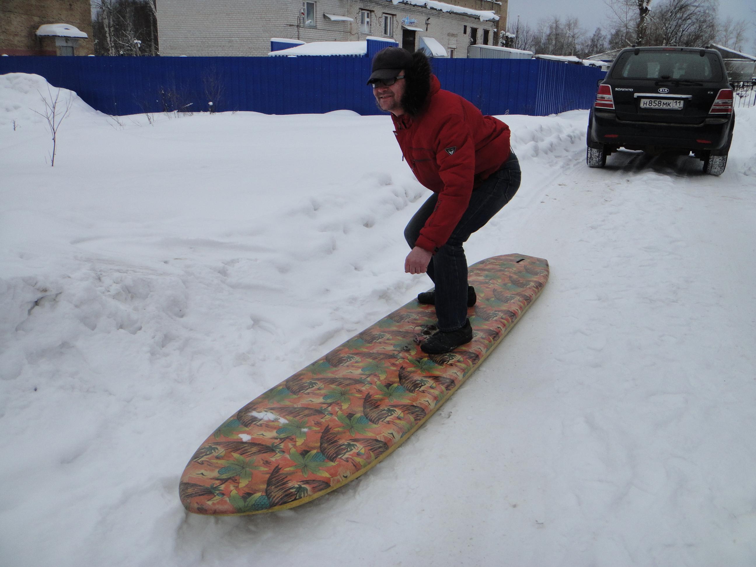

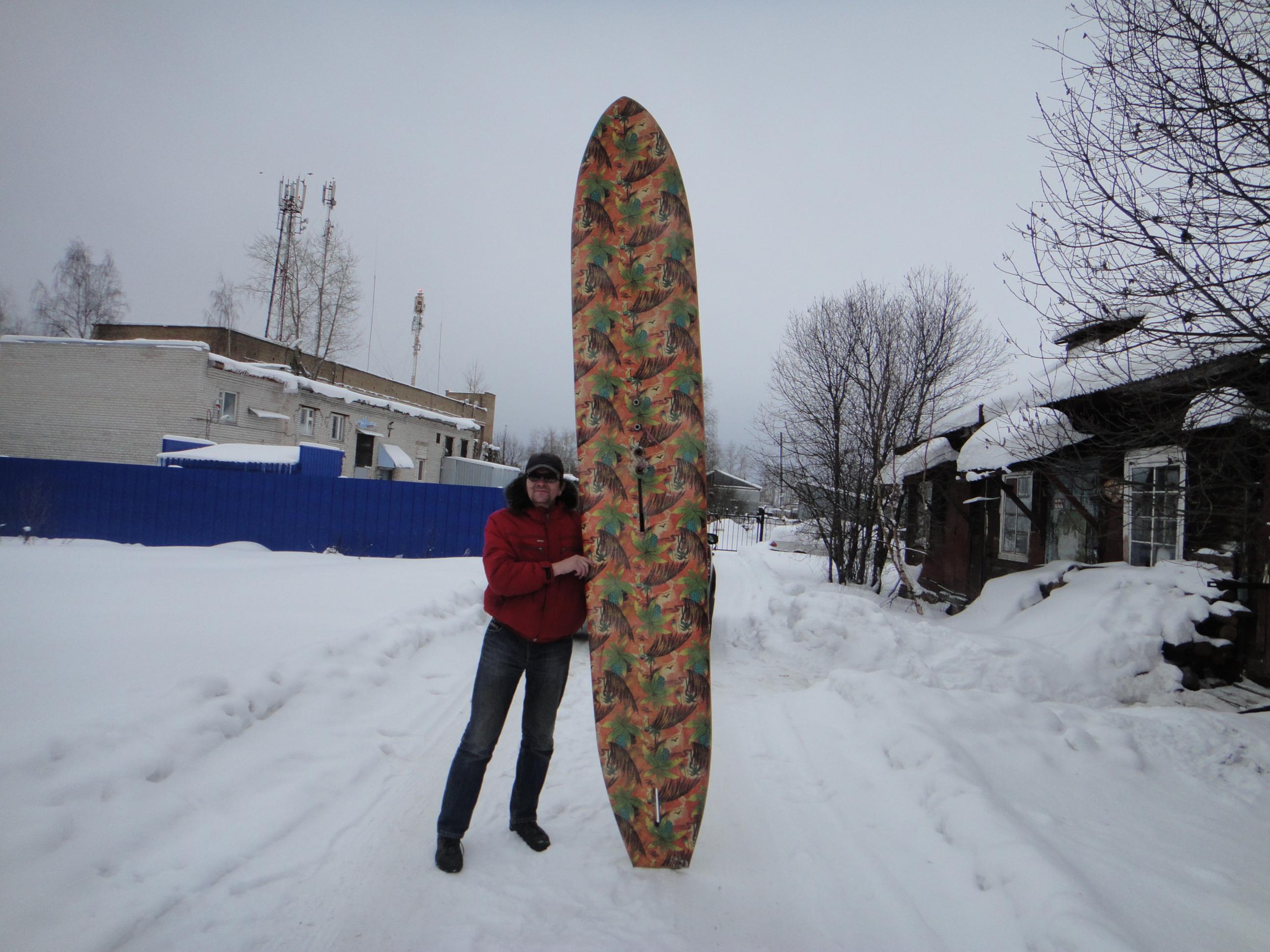

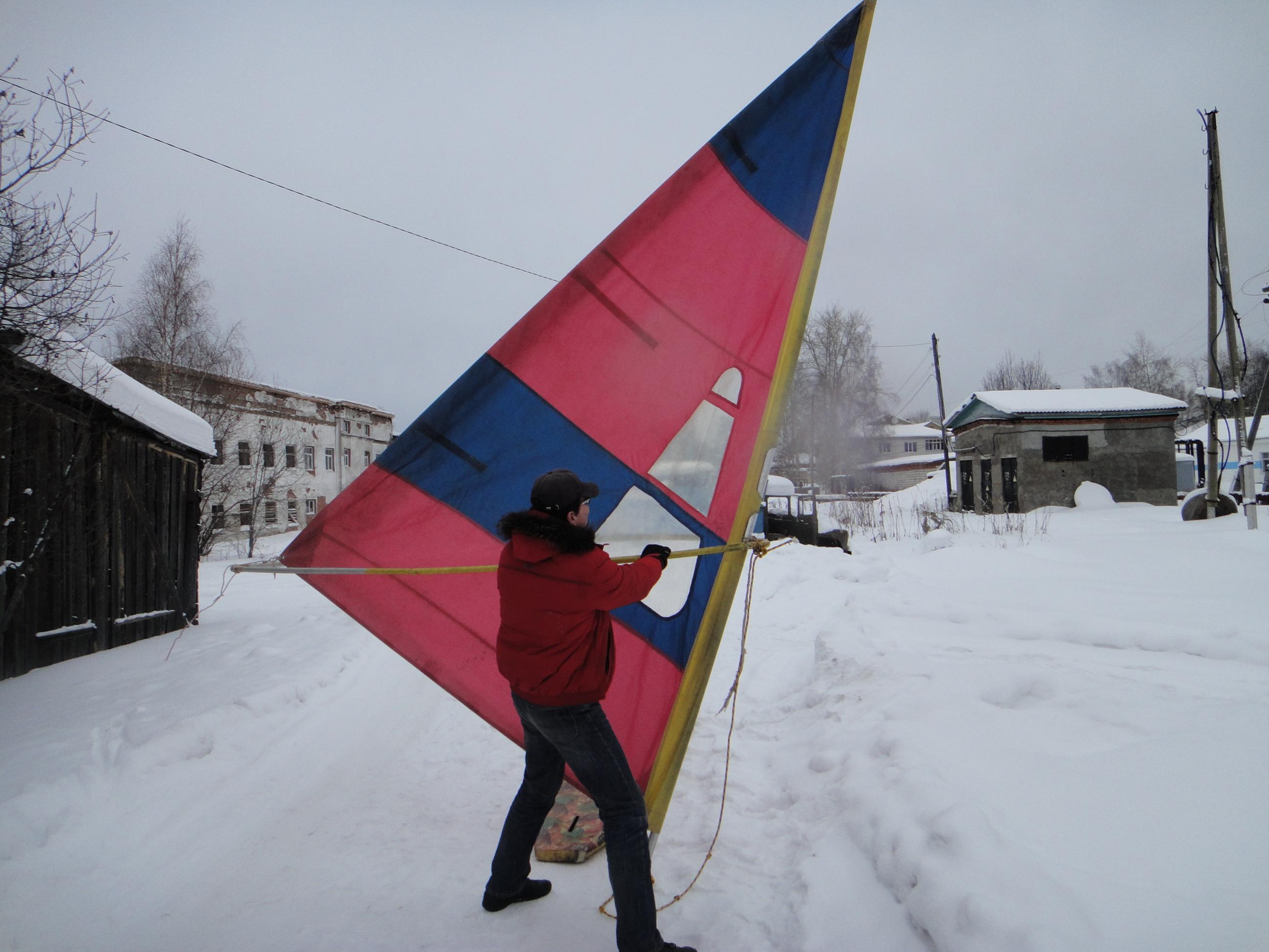

Мороз ззззз взял тайм -аут, сгоняли в клуб достали из запасников раритет.
Вынесли на свет долго смеялись (р...ли) , кто стройнее и выше. "Бывалый" согласился поучаствовать в фотосессии. Делалась мной, даже с калькулятором не вспомнить в каком году. Так 20-25 лет назад. По мотивам " Техника Молодежи" автор Арбузов.
Шейп мой . Там отрезал ,там вставил. Кусок пенопласта, две банки "Бустилата"- вклад в основной вес изделия. Две фанерки, эпоксидка , стеклоткань, ткань низ шелк, верх не помню , но фактура пропитанная эпокси -идеальная наскользячка.
Шарнир "Коми палец" сам доработал. "КОМИ"-Республика такая в составе РФ. И живут здесь " Комики"
Друг физкультурник пожертвовал: шест для прыжков в высоту( ноу-карбон) -мачта , планку для прыжков в высоту - гик, шверт и плавник фанера.
Спасибо Питерцам сваяли неубиваемый парус.
Просто было огромное желание.

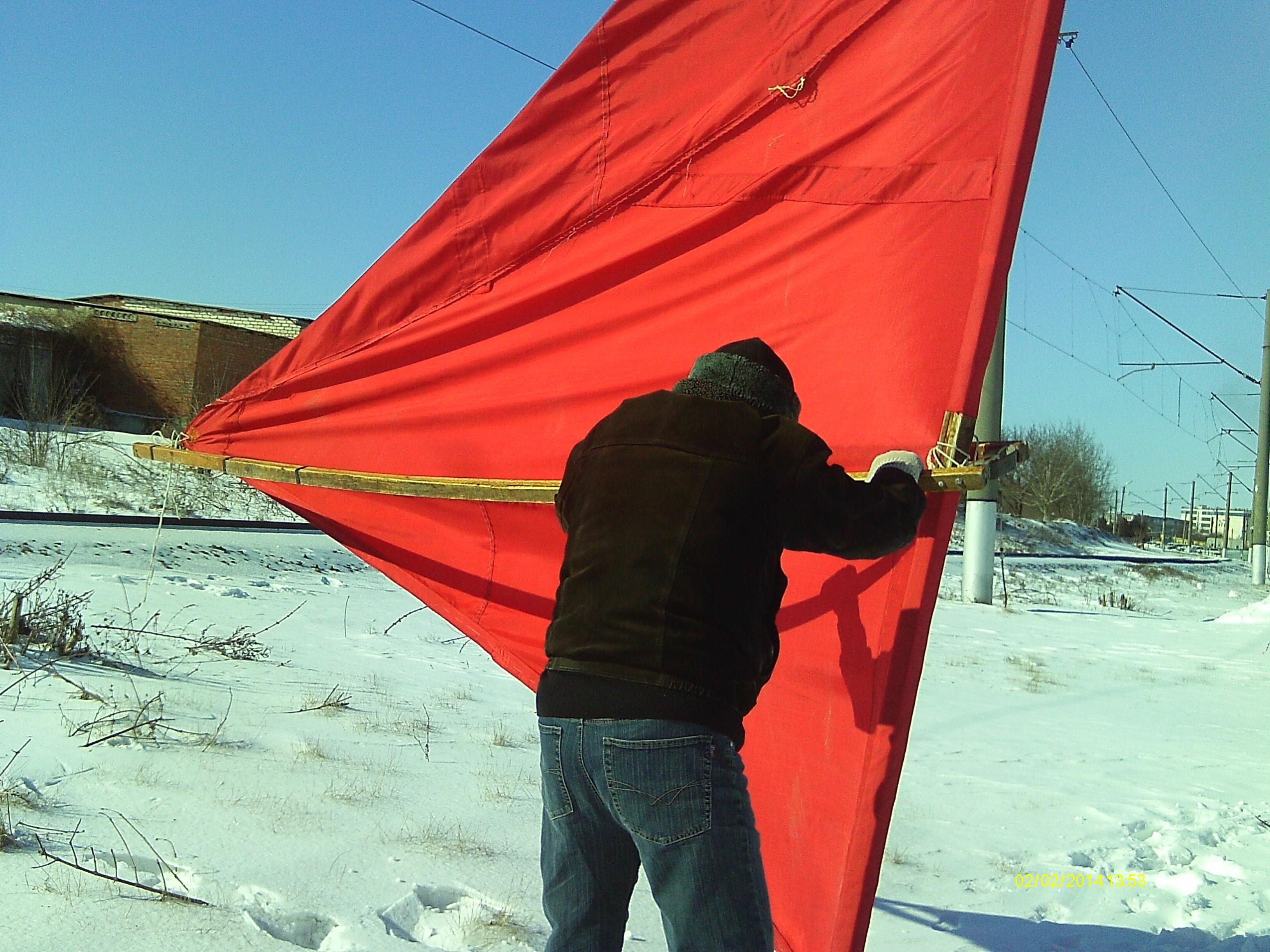

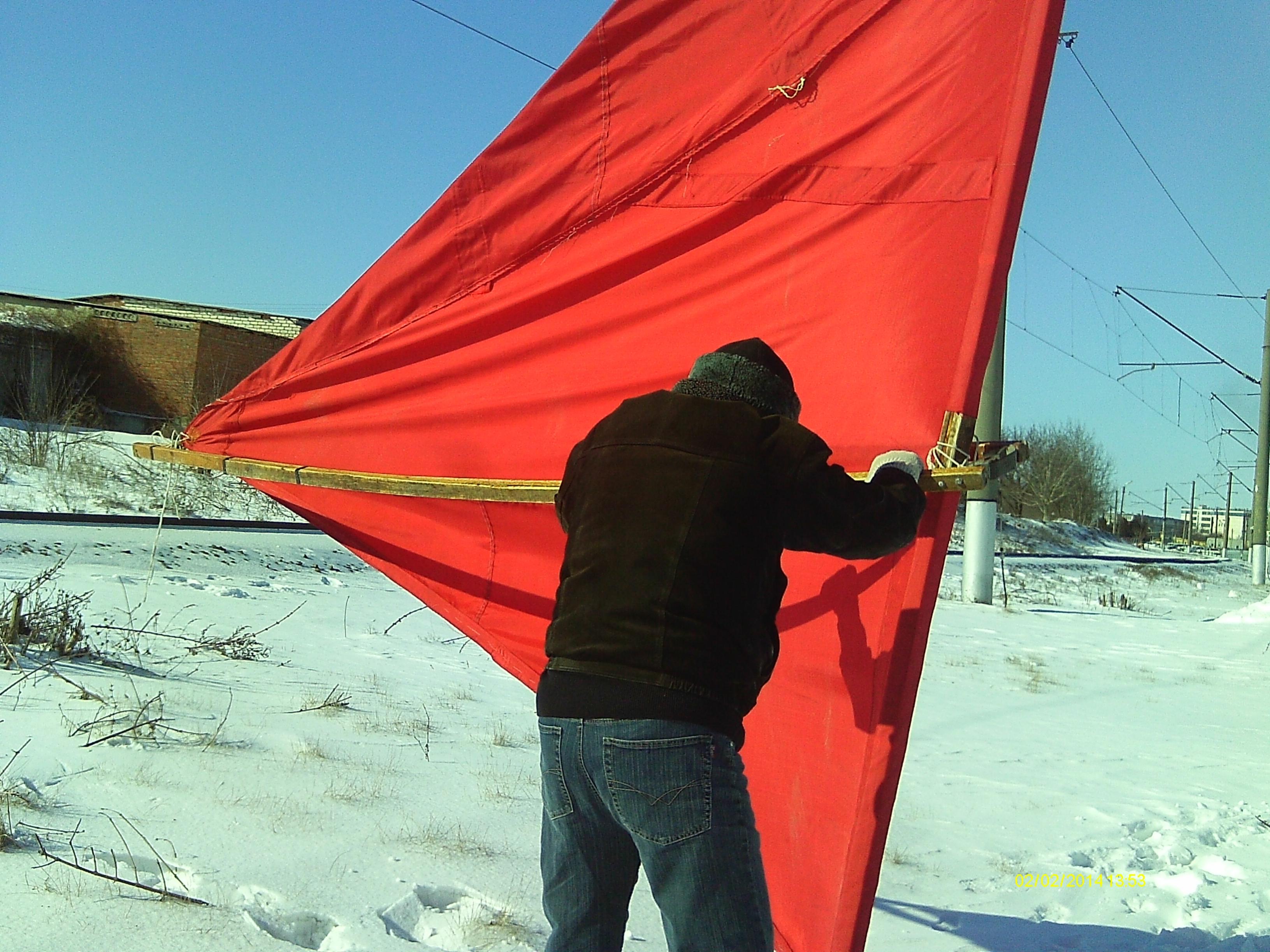

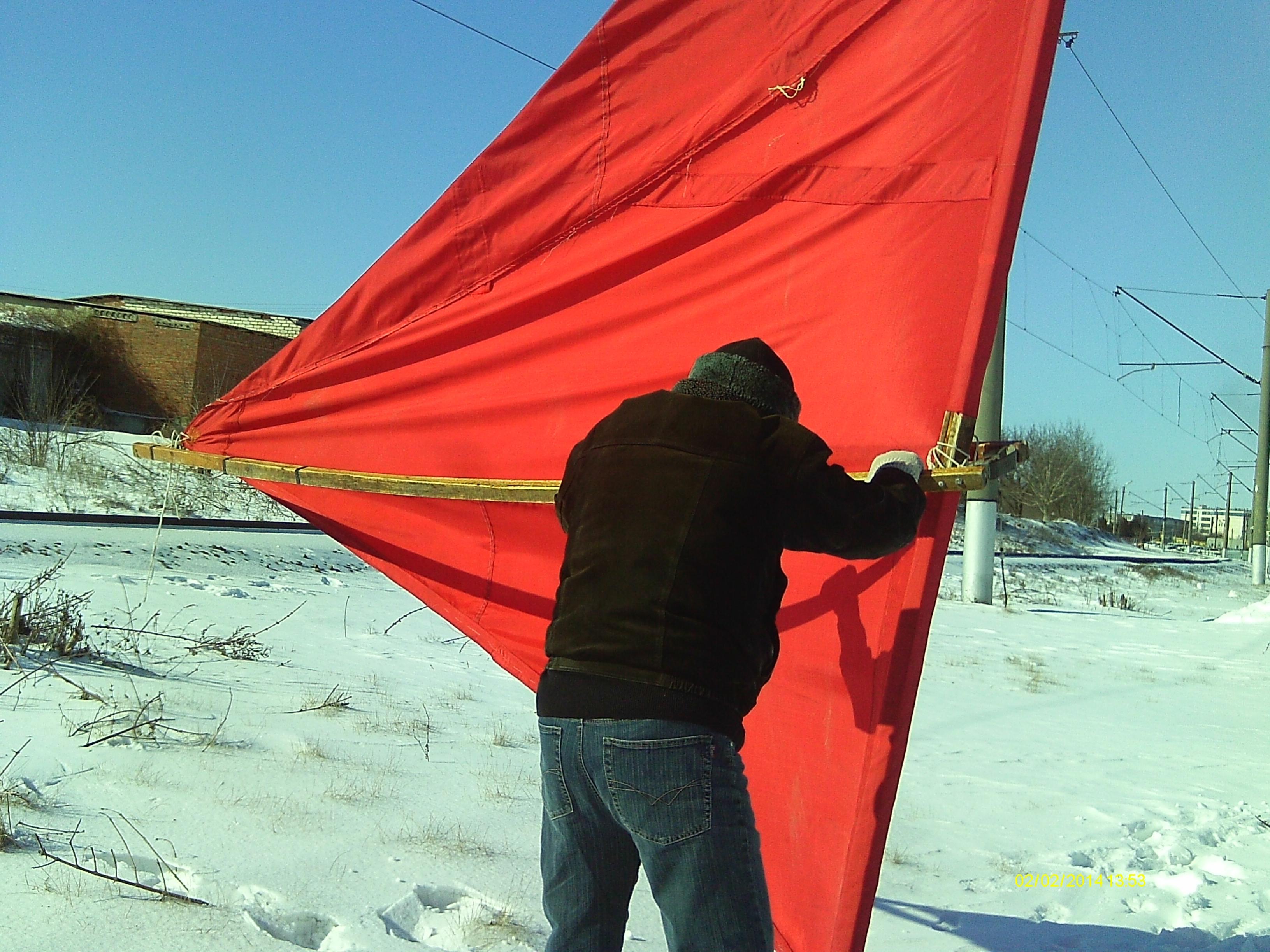

жаль что зима заканчивается
Я тоже пробую приобщиться к зимнему виндсерфингу. Приделал парус к лыжам, но жаль что зима у нас закончилась.
