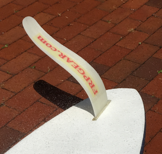

Завтра как раз будет такой же ветер до 10 узлов и будем тестить и изменять угол атаки. скажите сколько шайб подкладывать достаточно одной или надо три или сразу гайку навернуть? Если под задний болт положить и увеличить угол атаки. что измениться будет сильнее прилипать?

Гайку не надо. Лучше несколько шайб. У шайбы диаметр больше - лучше для распределиния нагрузки. Сколько подкладывать нельзя сказать не видя самих деталей. Насколько я помню для нулевого угла установки надо подложить примерно 5мм - значит наверное 5 шайб. Подкладывайте под передний болт по 3 шайбы минимум, а то не будет заметно разницы.

Сегодня отлично дул ветер 4-5 м/с с порывами. Жаль что не взял гидрофойл(Один пытался поехать но еще не опытный гидрофойлер). Вообщем поставил гайку под передний болт и поставил муху. Что интересно я был спарусом 9,8 и ребята с таким же парусом, но доски простые фри райд. Что интересно мы начинаем глиссировать паралелльно, но они продолжают набирать скорость, а я как будто застыл на одном месте опять муха душит. Потом в коннце каталки я смекнул что надо отходить назад, чтобы компенсировать муху задняя нога почти у кормы а передняя у задней петли и чудо доска типа нормально заглиссировала. Потом я вернулся на берег жаль ветер был с берега и возвращаться часто не было возможности и менять настройки мухи. Потом я поставил шайбы под задний болт зря доска хуже поехала. Жаль что не прокатился с простым плавником, но я думаю с парусом 9,8 было бы лучше и без мухи тем более доска фри формула старая 198 литров но неплохая. Отсюда вопрос есть ли смысл в мухе. Попробую муху вместо моего главного крыла на гидрофойле может будет толк.

Вполне может оказаться, что данная конструкция мухи менее удачна, чем мы надеялись. Я например испытал более 50-ти конструкций и большенство было конечно неудачных испытаний. Можно в интернете найти, что в основном у всех мухи получаются неудачно. Например Роби Нэш очевидно тоже пока не смог сдеалать удачную муху. Вирус тоже куда-то пропал. Неудачи в науке явление нормальное. Конечно мы все верили, что муха у Антона сразу хорошо поедет, но реально так редко бывает. Реально надо долго и упорно пробовать и подстраивать и опять пробовать до изнеможения и может, что и получится. Хотя для первого раза результат наверное неплохой. Похоже, что можно настроить, чтобы глиссировало при более слабом ветре, чем с обычным плавником. Наверное будет немного лучше или немного хуже - сравнимо. Что логично для такой широкой доски. Наверное мой Канадский оппонет разочаруется. Он мня уверял, что у Антона муха очень правильно сделана и хорошо поедет, как у него самого поехала моя переделанная муха. По моей теории у Антона поедет заметно лучше если доска узкая и малолитражная. Или та доска, что есть, но если Антон пополнеет на 30кг, а лучше на 50.

Антон, надо продолжать пробовать. Отойти назад была хорошей мыслью. Вы как и многие мои покупатели еще не привыкли. Надо попривыкнуть и потом сравнить с обычным плавником. Дайте другим попробовать. Отрицательный результат он более полезен. Спасибо за доклад.

Дело не только в мухе моя нога от фойла стоит не вертикально. А со смешение вперед потом сфоткаю и поэтому муха находится ближе к центру доски а не к корме. Это тоже влияет наверное
Для слабого ветра с порывами до 6 м/с на счет глисса я вижу два направлениия это или гидрофойл с парусом 9.0 или слаломка весом 7 кило или формула с парусом 9.8.
Скажите Степан есть ли смысл подкладывать еще под передний болт.

Надо еще подложить под передний болт, т.к. нога вперед наклонена.

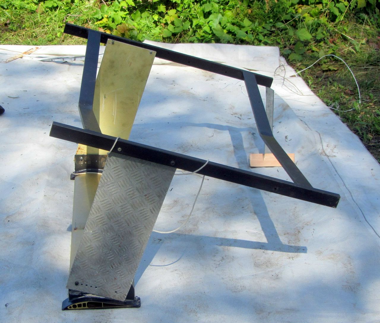

Что бы не мучится с шайбочками, принимайте идею на Муху 2021 года!
Суть в том что бы крыло само выравнивалось в потоке, обеспечивая максимальную подъёмную силу не зависимо от угла установки.
Я такую схему испытал на надувной лодке - работает! Притом сначала к крылу стабилизатор крепил, потом оказалось что крыло и само прекрасно стабилизируется.
На фото видно что схема простая - крыло на шарнире, всегда стоит по потоку, не взирая на наклон несущей конструкции.

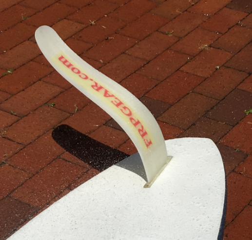

Хорошая идея. У нас на самой первой моделе 2017 роль шарнира выполняет эластичность тонкого крыла. Тонкая пластина легко закручивается как торсион. При увеличении скорости подьемная сила возрастает, но медленнее, чем квадрат скрости. То-есть не сразу выталкивет из воды, а на более высокой скорости. Может поэтому моему Канадскому оппоненту так крыло от модели 2017 понравилось, но он не догадался о такой функции, хотя обратил внимане на очень тонкое крыло. Напомню - на моделе 2017 стреловидность и удлиннение большие.
Тоже самое должно происходить на новой гоночной мухе. На скорости должна деформироваться для получения положительных характеристик.

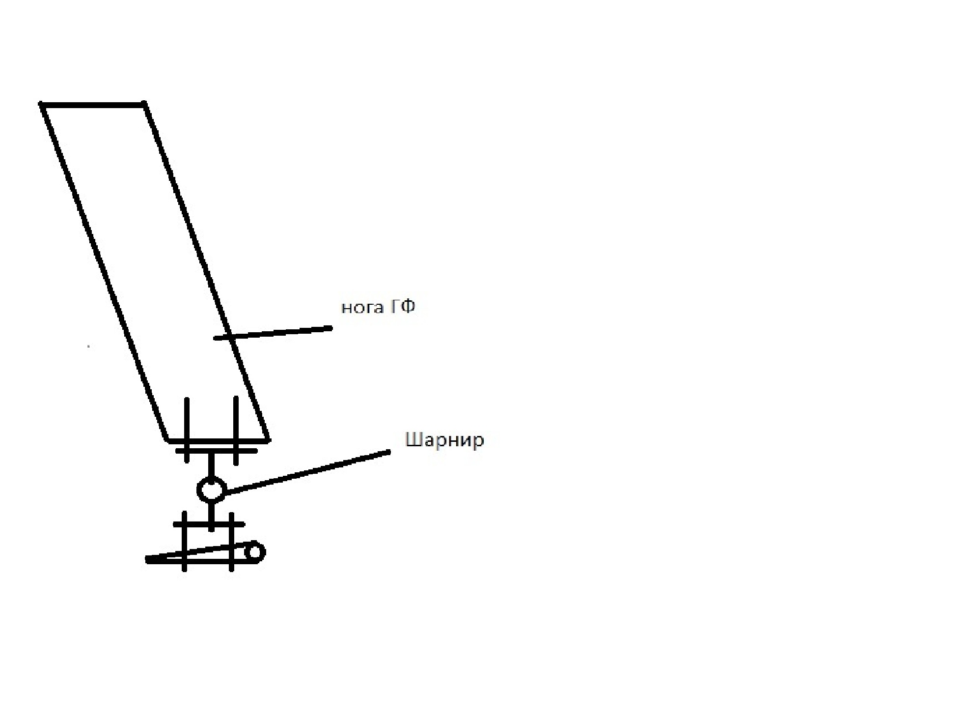

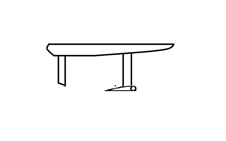

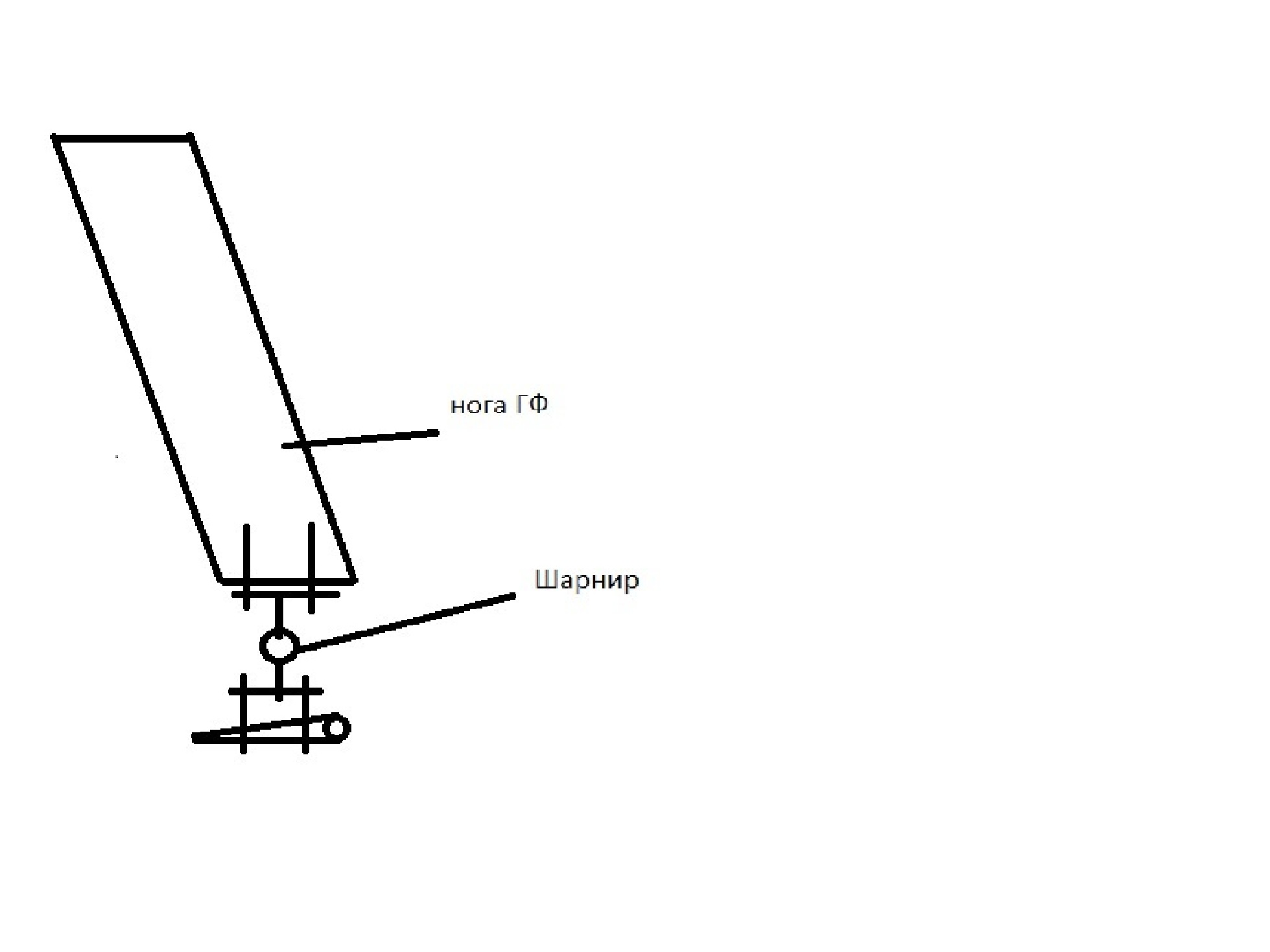

Вот думаю может сделать шарнир с мухой. Посмотрев фото Андрея 3-1. Я подумал ЗАчем муху ставить на зад это не правильно. МУха создает момент и поднимает корму и вроде помогает а вроде паразитирует. Тот кто нам мешает должен помогать. А что если как на катере или катамаране с подводным крылом поставить муху не в корму, а в центр и сделать максимальный угол атаки и тогда все будет правильно и муха будет поднимать и выход на глис будет реально раньше.
https://i.ytimg.com/vi/ApjaYONrBlE/maxresdefault.jpg
http://www.oborudunion.ru/l2415142/i.../999889740.jpg
Кстати на кате когда он стартует они потом убирают центральную ногу видно на фото
http://g4.delphi.lv/images/pix/900x4...m-44291501.jpg

По моему это понятно с самого начала. На малой скорости муха помогает приподнять корму и вывести доску на глисс. На скорости она продолжает поднимать корму еще больше, чем задавливает нос в воду. Поэтому очень важно соблюсти баланс так, чтобы на скорости доска шла с минимальным касанием воды носом, только для поддержания стабильности по дифференту.
Тут важно найти такое сочетание профиля мухи, угла атаки, положения по длинне, чтобы сделать этот баланс близким к идеальному. Этот баланс индивидуален для каждой системы доска-верхушка-тушка. И еще зависит от скорости.
Отклонения от баланса в процессе езды компенсируются смещениями тушки и наклонами верхушки вперед-назад.
Еще, чтобы доска не залипала рокером носа при касаниях, как ложка втягивается в струю воды из крана, надо у мухо-доски сделать поперечный редан в районе носа, для отрыва потока. Доска должна на скорости ехать на двух "точках": 1 - на мухе, 2 - на редане. Основной вес на мухе, на редане мало веса, едва касаясь воды.

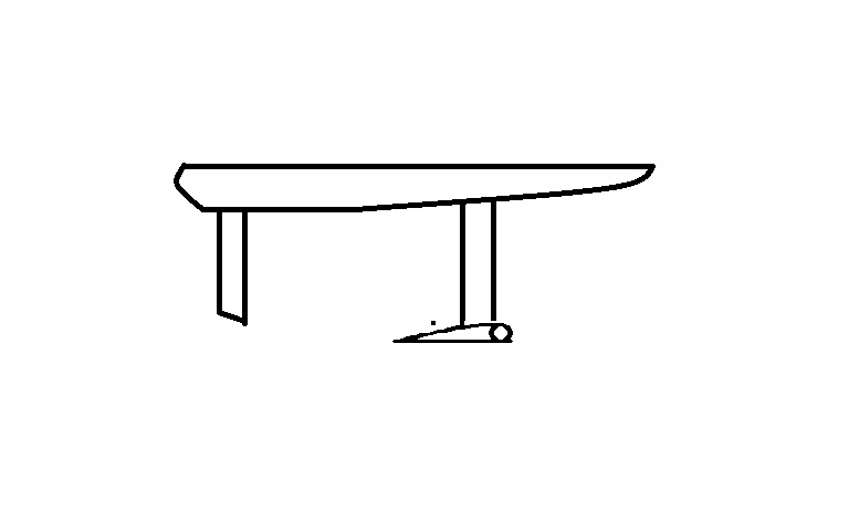

Почему Вы не хотите поставить муху по центру вместо шверта. Я же пробовал уменьшать угол атаки и выходил на глис также как и другие участники движения. Только они продолжали разгоняться а я оставался на одной скорости только когда перенес вес назад тогда доска более мене пошла на нормальный глисс. Я вижу смысл в мухе только если она даст профит по парусу и при одном и том же ветре парус будет меньше. а так я катался на 9,8 5 ти камберном и ребята на 9,8 катались и тогда пока нет смысла. Проще взять формулу, которой ветра надо меньше.

значительный профит по парусу, -2м, пока дает только фойл.
муха может дать профит по парусу на малых скоростях.
на больших, пока что, доска тормозит передком, который прилипает к воде.
Надо че-то придумывать, например канард или редан. Но не всякий решится "попортить" нормальную доску. У Степана специальная мухо-доска, на ней можно экспериментировать.
