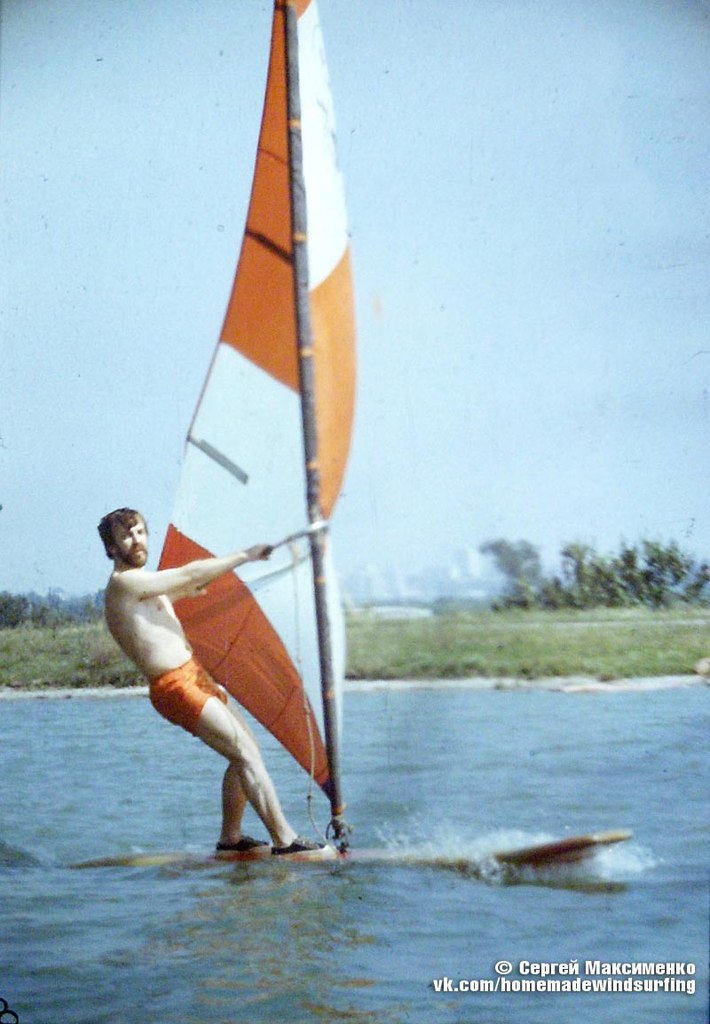

Ветроман
Аватар для Ветроман

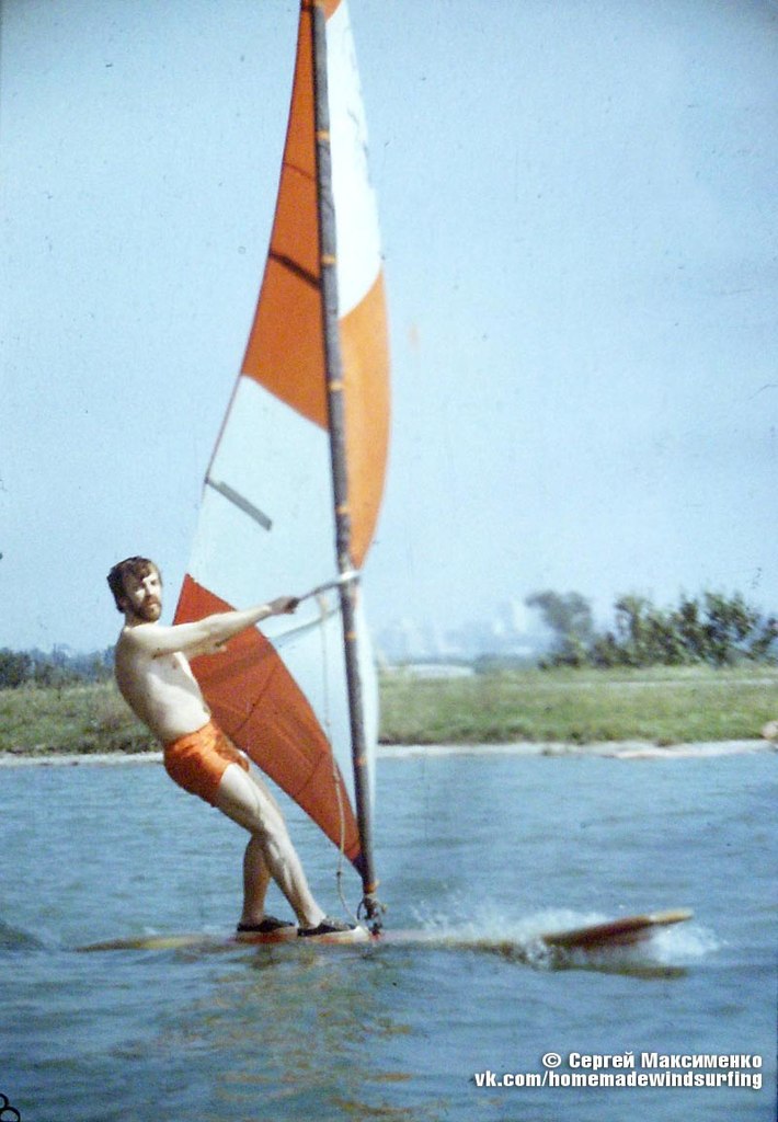

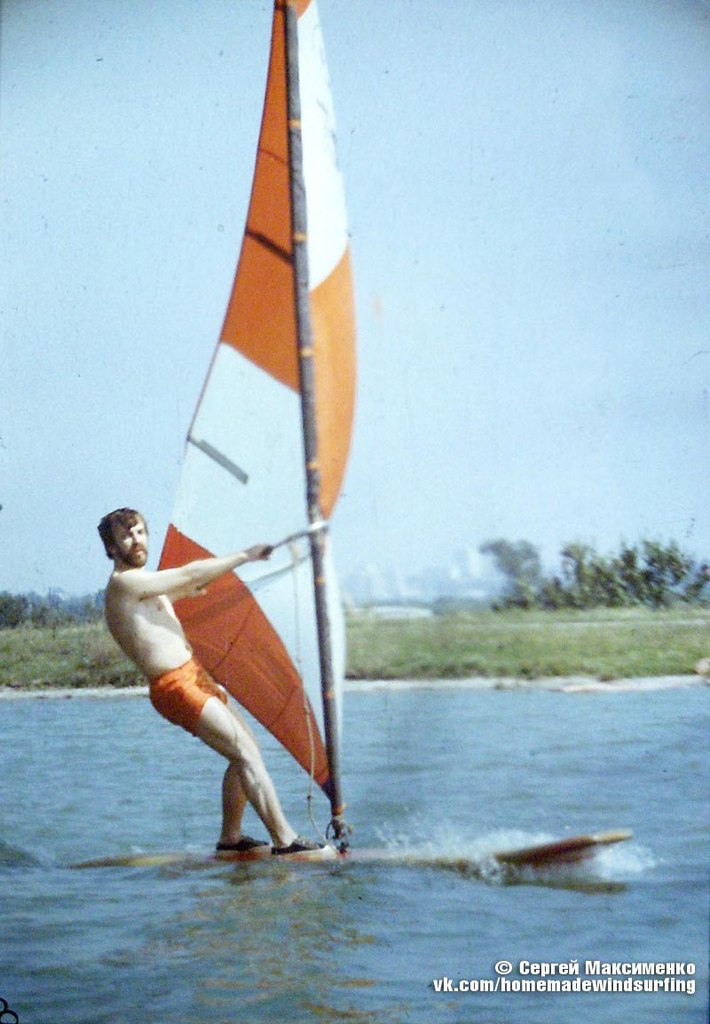

Вот простые парни из Пятигорска сделали доску (почти бесплатно) сами и 30 лет катают,
не всем нужны дорогие доски.
Внутри шариковый отечественный пенопласт, оболочка из несколько слоев стеклоткани, на бортах усиление. Ткань электроизоляционная, на парафиновом замасливателе, без отжига. Смола эпоксидная.
Мачта - сердцевина из бамбука, снаружи стеклопластик.
За время активного катания, более 30 лет, сменилось три паруса. С доской проблем не было.
http://vk.com/homemadewindsurfing

Да молодцы ! Кстати ресурс познавательный для строителей .
Только кастом отечественный пока вряд ли дотягивает до показателей брендов.

Ну так на первой доске вообще стояли с парусом взади райдера. А смотри до чего дошли. Что бы доски начали получаться хоть чуть чуть похожими на современные, их надо сделать штук двадцать в течении года. Потом уже поймешь надо тебе это или нет.
