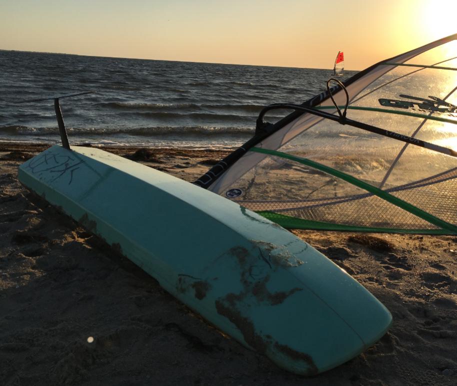

Муха-Доска 50 х 220, 170л с парусом 5 кв. м.

Сегодня удалось попробовать Модель "Апрель 2018" на самодельной фолмуле 96 х 270, 200л. я разрезал 100 литровую слаломку вдоль и вставил углепластиковую середину для ширины. С мухой Апрель 2018 спинаутов пока нет. Глиссирует. С маленькой мухой есть спинауты. Ну наверное так и дольно быть - для более ширкой доски надо больше плавник. А с моделью -700 (копия того, что сделал Канадец) заметно хуже - как-то не едет, как Антон заметил задыхается. Хотя по параметрам вроде не сильно отличаются. Апрель 2018 короче на 15 см, профиль острее, крыло поменьше размаха и побольше хордой. Вроде должно быть хуже, едет намного лучше. Логики нет. Наверное тут есть, что-то непостижимое, что даже мы с mm7 не можем обьяснить (пока). А может просто зависит от техники. Я всего на 8 кг тяжелее сына, но у меня бывает не едет, а у сына едет. Может надо привыкнуть к мухам? Например коров пас в деревне - они мух даже не замечают - привыкли, а сам отмахиваюсь. Так наверное и Канадец - привык к плавнику без хвоста. Он мне прислал письмо под названием Предложение. Предлагает мне сделать муху по его описанию - спецификации и прислать ему, А он ее с друзьями будет испытывать когда друзья смогут свалить с работы. За право сделать по его спецификации он не будет постовать результат на форумах если не поедет. И конечно все за мой счет, тк он конструирует и испытывает, а я только делаю. Все на полном серьезе.
Название: April model.png

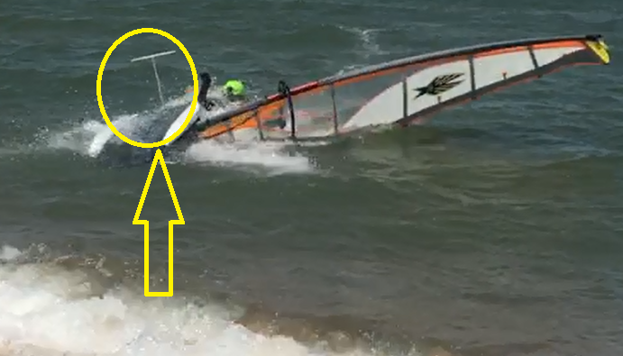

https://youtu.be/OxYkOgP4isA
А не кажется-ли, что прилипает к поверхности воды на последних секундах на видео?
Если прилипает на маленькой скорости, то как обьяснить, что не прилипает на большой скорости в начале видео? Даже если заметно прилипание на большой скорости в начале, то почему прилипание меньше, чем на маленькой скорости?
А так-ли плохо прилипание на сверх узкой доске? Максимальная ширина днища 25 см в сравнении с 96 на широкой доске. Даже если 25 см прилипло, то на такой маленькой площади не должно заметно тормозить. И это заметно на воде, что прилипание не тормозит. В этом и была идея такой узкой доски. Наверное в конце видео не прилипает, а просто переходит в водоизмещающий режим при снижении скорости, но не так сильно замедляется, как широкая доска. Потому наверное и кажется, что прилипает. Широкая доска сразу сильно замедляется при переходе с глиссирования на водоизмещение, а узкая доска и на водоизмещении идет быстро. Наверное это хорошо, т.к. не сильно будет потеря скорости на не глиссирующих поворотах.
