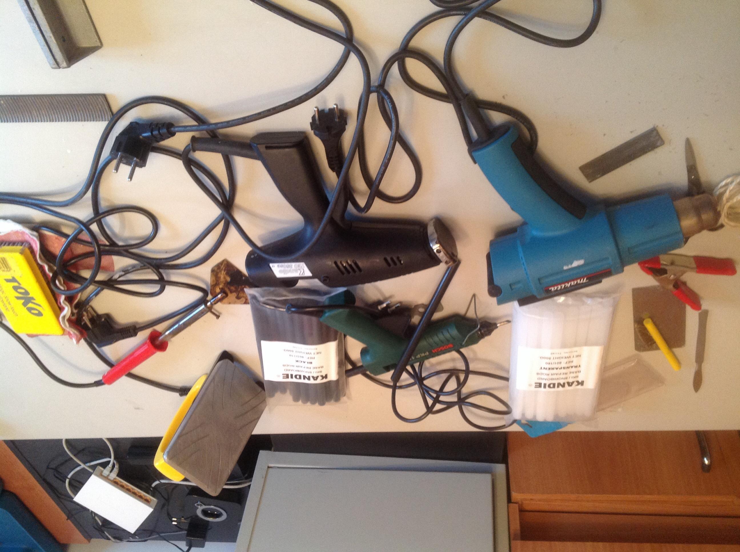

А термоклеем из пистолета никто не пробовал?
Вот почти полный набор для ремонта скользящей поверхности.
1.Фен для предварительного прогрева поверхности.
2. Клеевой пистолет для малых повреждений.
3. Клеевой пистолет для обширных повреждений.
4. Паяльник с широким жалом для предварительного выравнивания.
5. Пила для дальнейшего выравнивания.
6. Цикли, утюг, щетки.
7. Полиэтиленовые стержни, часто именуемые "Кофекс", по имени первого производителя.
Если технологию соблюдать, то ничего не вываливается, и место ремонта найти не просто.
Есть, конечно, еще и порошки, но там технология малость посложнее.
