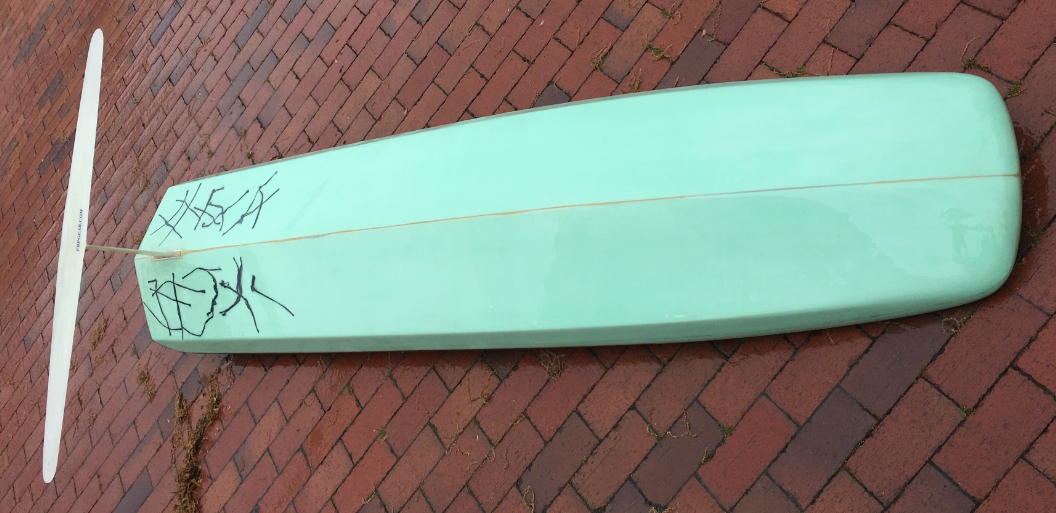

Вот новая муха с размахом 4 фута или 124см. Специально для Мухи-Доски. Болшой размах сгладит осевую верткость узкой доски, а то доска как кругляк вертится (наверное от недостаткa практитки).
