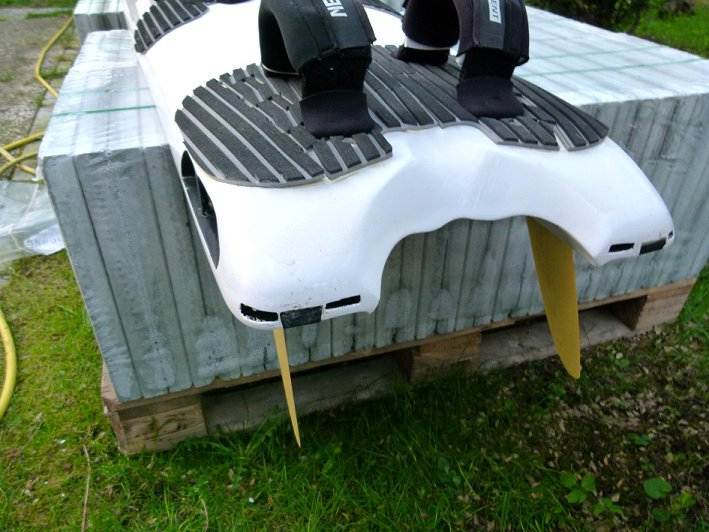

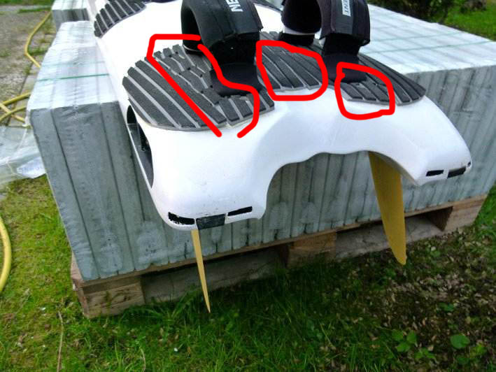

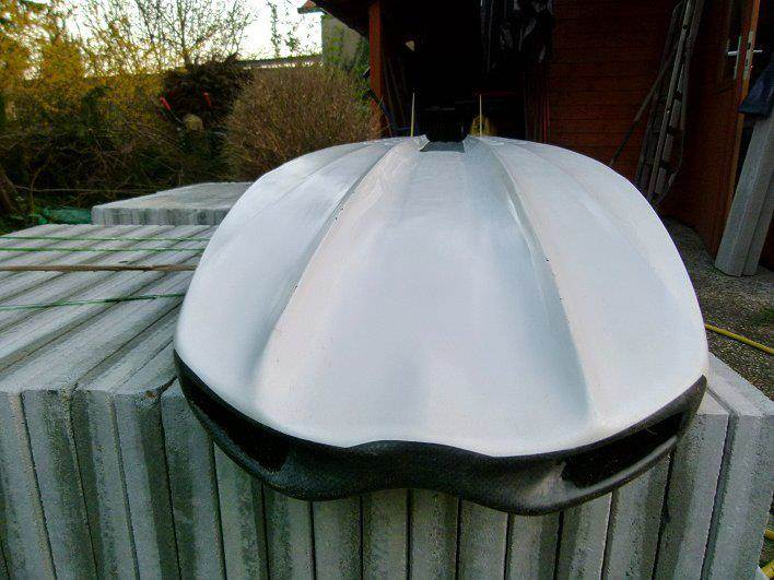

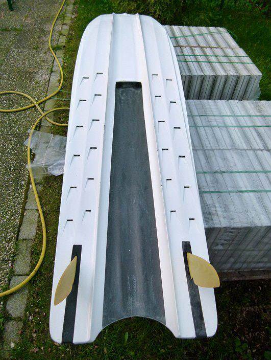

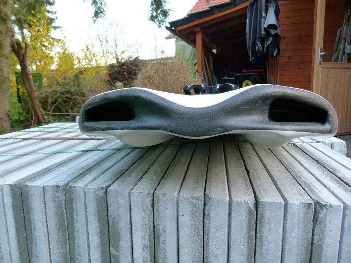

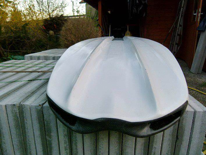

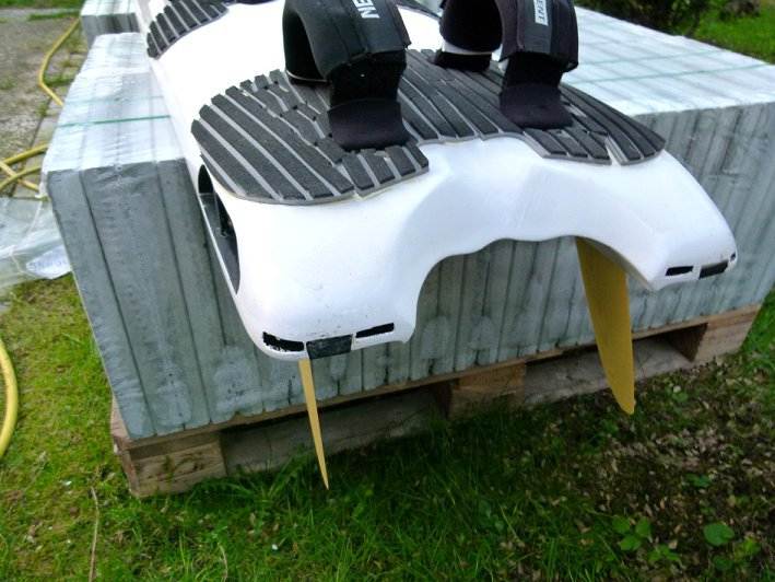

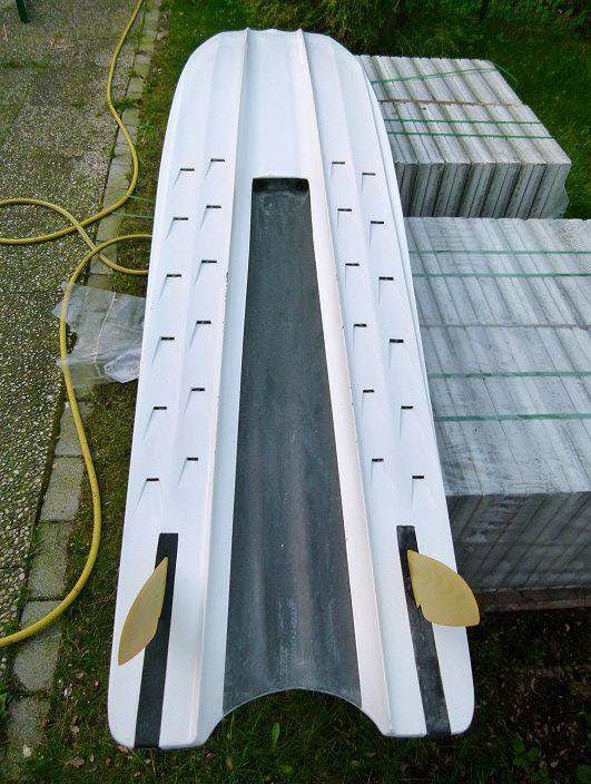

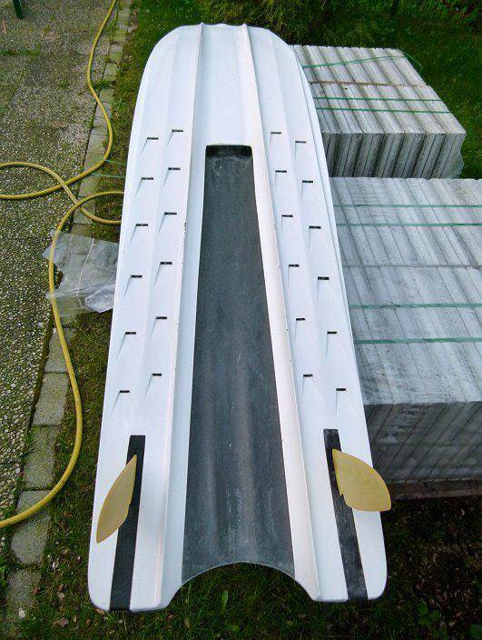

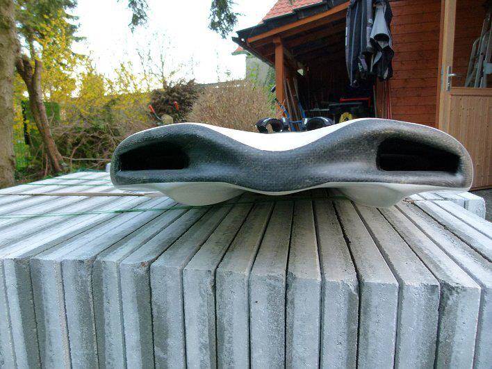

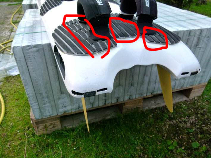

Мне, например, вот этот аппарат ну очень понравился, прикольно!
Интересно будут ли эти каналы давать те самые пузырики и влиять на скорость.
И вообще, самоделка ли это?
Возможно сам кто-то мастерил, как-то не ровно наклеены полоски.
Может, ремонтировал серийную модель.

Непрочитано 12.12.2013, 19:55
#336
Сообщение от Ветроман Посмотреть сообщение
Не знаю, как для лета, а для зимы интересный аппарат. Плавники токо убрать.
А на нем катали? (в тёплое время года). Ещё важно, чтоб не чудак тестировал, а то понапридумывает какого нибудь промежуточного глиссирования и что это мол хорошо... Есть же там практически гонщеги...

Непрочитано 12.12.2013, 20:37
#338
Чтоб точно найти разницу "с пузырями" и без надо "катать" в трубе две доски одна с дырками, другая без.
Я читал, что аэрация реально помогает повысить скорость военных катеров в водоизмещении и полуглиссе.
Но там она принудительная, насосом воздух в дырки гонят. А тут пассивно через ноздри. Но может реданы перед дырками создают отрицательное давление и засасывают воздух.
Теоретически должно работать на полуглиссе. На глиссе и так под дно захватывается достаточно воздуха, особенно если профиль М-образный - дабл конкейв.
Непрочитано 12.12.2013, 20:50
#339
Ветроман
Аватар для Ветроман
Да, хотелось бы надеется на этот эффект.
Если так было бы с досками, то производители уже давно бы выпускали серийно, не смотря ни какие проблемы с конструкцией.
Маркетологи что только не придумывают новенького, а тут такая диковина!
Скорее всего, ничего не дает.
Но выглядит очень заманчиво!

Непрочитано 12.12.2013, 21:04
#340
А вот еще такое "дикое" развитие аэрационной идеи.
В парусе наделать дырок, к ним с подветренной стороны приделать трубки ведущие воздух к мачте. Из мачты он должен попадать в доску и по трубкам внутри доски идти к дыркам в дне.
Правда не уверен, хватит ли давления ветра, чтобы выдавить воду из трубок в доске и начать вдувать воздух под днище.
Может только если с реданами перед дырками,и на некоторой скорости, когда реданы начнут "сосать" воздух?
