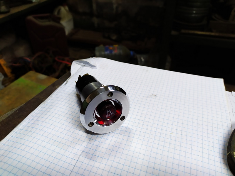

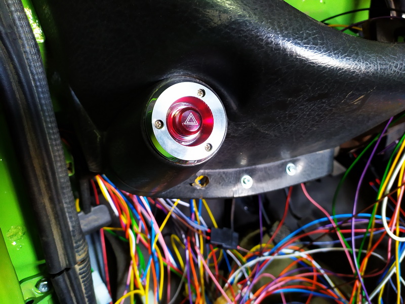

Закончил сборку, осталась только проводка, под капотом все уже проложил, а в салоне нет, т.к. тут все не родное. Отловил европанель по нормальной цене, она ставилась в последние пару лет производства. Значит удастся салон привести в человеческий вид. Органы управления, кнопочки-крутилочки там и т.д. будут от других моделей. И пока все это не займет свое место проводку в салоне прокладывать беспонту. А чтобы все это заняло свои места надо панель адаптировать под кнопки и прочее... Напишу пожалуй список, что от чего будет.
Панель - родная, рестайлинг
Руль - родной, рестайлинг
Подрулевые переключатели - Шевроле-Нива
Кожух рулевой колонки - ВАЗ 2112
Комбинация приборов - ВАЗ 2115
Блок управления печкой - ВАЗ 2110
Монтажный блок - ВАЗ 2115
Ручки дверей с переключателями стеклоподъемников - Нива
Ручки открывания дверей - Лада Гранта
Кнопки включения всякой фигни - Лада Приора (понравились больше всего)
Т.е. от салона ну вообще ничего родного не остается. Хотя... кнопка аварийки разве что :) И все это должно сложиться в более-менее гармоничную картинку :)
В общем, опять понеслось творчество, а значит есть повод пофоткать. Кнопка аварийной сигнализации сегодня в меню. Особо расписывать нечего - выточил из Д16 корпус, посадил кнопку в корпус, примерил к панели. Внутри полирнул и получил такой интересный эффект - изнутри все красным закрасилось, прикольно :)
Надеюсь не придется ей часто пользоваться :)

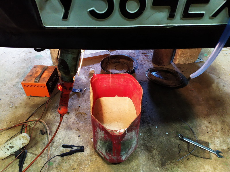

Херовые новости, пацаны.
раскидал до прокладки, прокладка целая, ппц.
Непрочитано 17.03.2020, 23:56
#345
Разве ж это херовые, машинка тебе капуччино приготовила и в бадейку налила, а ты расстроился.
