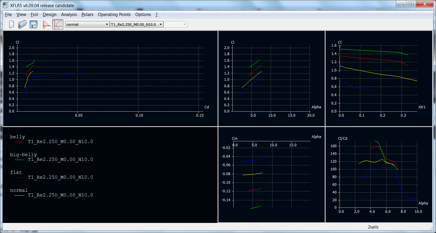

Ну, то что пространственность обтекания и изменение крутки при добирании шкота не учитывается это понятно.
Вообще там в ХФЛР можно сделать и обьемное крыло, и крутку наверное тоже можно при этом задать. Я не пробовал.

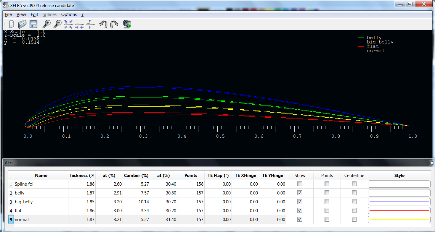

Вообще цель была - уловить закономерность влияния пузатости на поляры - поэтому просто "гнутье" двумерных профилей для этого думаю подходит.
Но хоть длину хорды тогда уж брать некую осреднённую нужно, а не в самом широком месте, у нас же парус не прямоугольный. Прикинь себя с парусом шириной по гику 2,5 в 15м/с, пусть даже вымпельного. Актуально тебе будет в таких условиях получить максимальную подъёмную силу?
Тут ребята катают со скоростями 50+км/ч. Что при таком же ветре будет давать 70+км/ч вымпельного. Я и считал для вымпельного 50км/ч и хорды 2.5м. С шириной погорячился, конечно.
Сейчас пересчитал для вымпельного 70км/ч и хорды 1.6м. Рейнольд при этом поменялся мало, стал 2250000.
Добавил профиль еще пузатее. Качества и Кл у него еще больше, но на одном угле атаки 5грд. "Шаг влево, шаг вправо" - и качество резко падает.
Для более плоских профилей диапазон "Шаг влево, шаг вправо" шырше.
Ведь большая часть подъёмной силы будет стараться увеличить дрейф, а не увеличить скорость.
Почему? У более пузатого (на твоих графиках) качество выше во всём диапазоне рабочих углов. Если так получается (по программе), то нужно считать ещё более пузатые паруса, чтобы проверить эту закономерность. Может мы, лошары, катаемся на слишком плоских парусах, тогда как нужно кривизну процентов 30 делать? Или 50.

Цвета программа сама назначает. Так как она может считать по нескольку поляр на профиль, например для разных Рейнольдсов, то цвета поляр не соответствуют цветам профилей. Но там же легенда для поляр есть. Разобраться не сложно.
