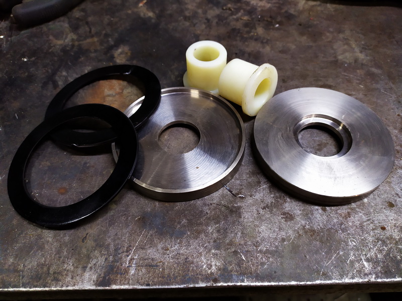

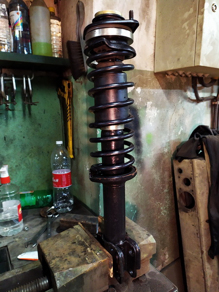

Еще творчество, по передним стойкам. Как оказалось, на Оке в передних стойках стоит подшипник скольжения. Просто стоят две шайбы, а не шарикоподшипник, как с моей точки зрения должно быть на любой машине. Вообще с моей точки зрения надо роликовый, ну да ладно Две шайбы, сжатые при этом пружиной, это значит, что через пару месяцев там все высыхает и усилие на проворот вырастает в разы. А через год там все ржавеет и тогда вообще. На Оке конечно нет проблем с кручением руля, колесики маленькие, но мне это нужно? Буду исправлять, тем более не сложно. Купил подшипники от Калины, посидел, порисовал, придумал конструкцию. Пришлось изготовить несколько деталей:
И собрал все в кучу:
Стойка в итоге приподнялась на 5 мм примерно. Точнее пружина стала сжата сильнее на такое расстояние. Не думаю, что критично. От руки вся система проворачивается нормально, хотя явно чувствуется, что пружина давит очень сильно и нагрузка на подшипник не слабая, правильно, что внедрил шарики сюда. По эксплуатации посмотрим.

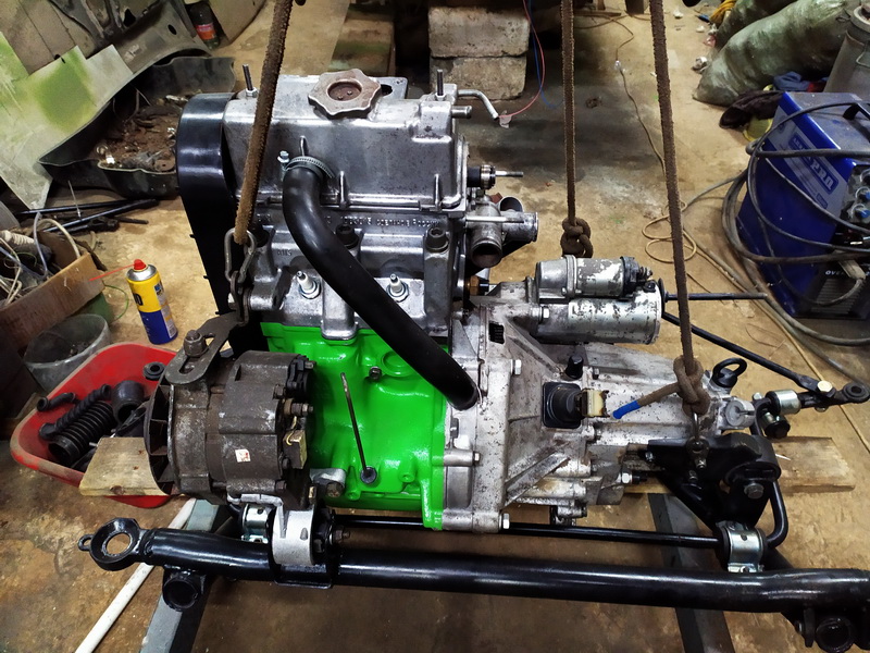

ready to go

Ох, Скат, жду уже когда выедет из гаража. Давай, не томи

ready to go
Почему генератор старый!))
