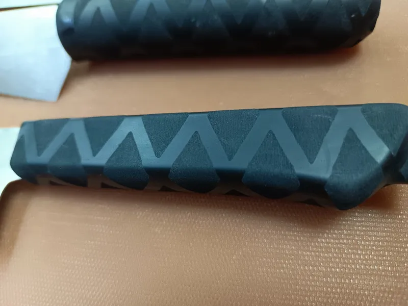

У нас в клубе пену сдирают до голой трубы. Потом надевают термоусадку. Меньше толщина и вес.
Непрочитано 25.07.2025, 19:12
#304
Как термоусадка насчёт трения, не скользит?
Непрочитано 25.07.2025, 19:20
#305
Это китайская термоусадка "для удочек". На ощупь как пробка. Не скользит.
Непрочитано 25.07.2025, 22:26
#306
Хорошая штука, но как ее одевают? Недавно разбирал на металл старые гики, почти все с болгаркой. Перед на заклепках, сзади замки тоже плотно сидят.
Непрочитано 25.07.2025, 23:01
#307
Они что, не раздвижные, неразборные?
это вот такая вот?
поиск по "Нескользящая термоусадочная трубка с рисунком"
продается диаметром до 50мм(до усадки), кусками по 1м

Я такую ставил. Старую оплётку не снимал.
При активном использовании чуть скручивается со временем. Лечится повторным нагреванием.
На концах фиксировал хоккейной лентой.

это вот такая вот?
Да. При усадке растягивается до больше метра.
На старой оплетке возможно скручивается.
Я сам садил на голую карбоновую трубку - гик для винга.
Ничего не скручивалось.
Спрошу у виндсерферов в клубе, скручивается-ли у них.
