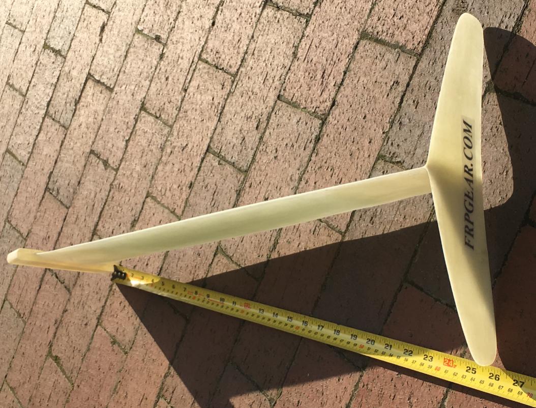

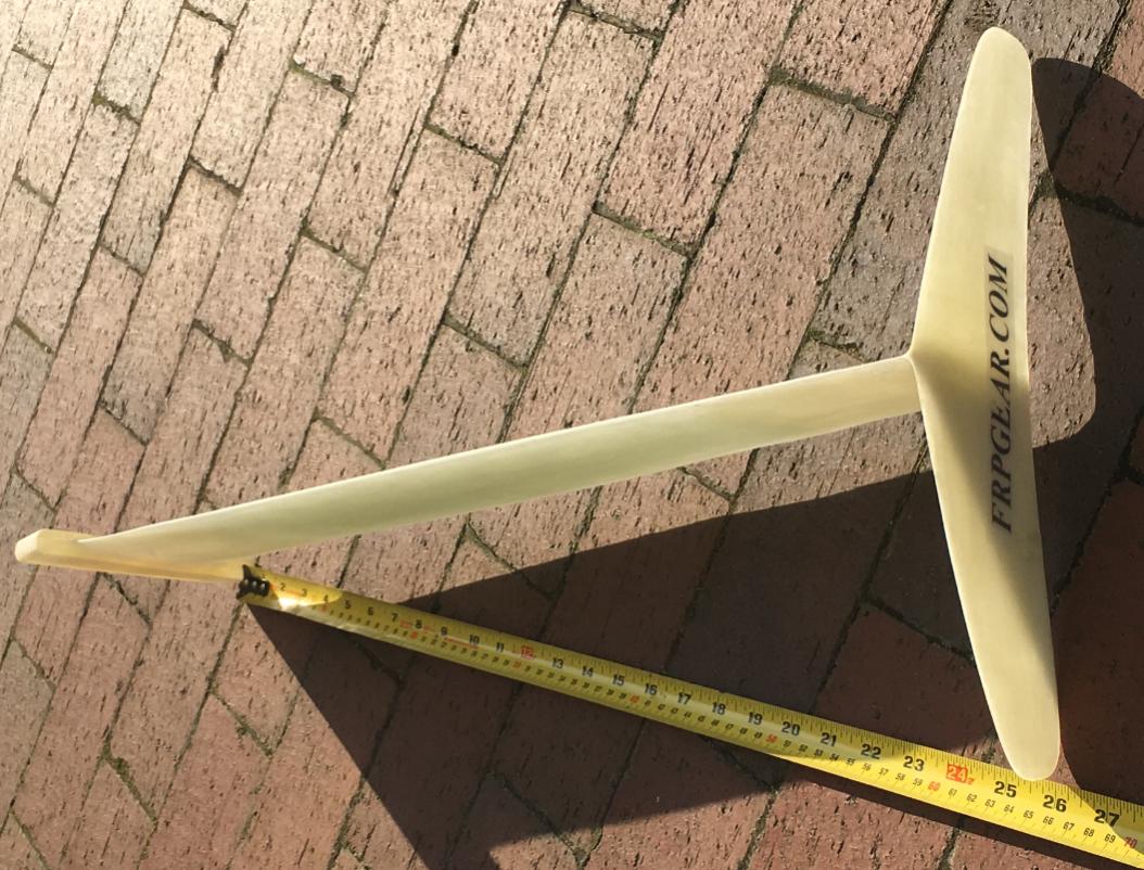

Мода потому, что в нашем районе при слабом ветре на широких досках не ходят - ждут ветра. Не модно. А на нормальной доске с мухой ходят. С большой доской и большим парусом ибаториии много. и надо очень глубокую муху.
Я расчитывал, что $5000 в неделю больше заинтересует.

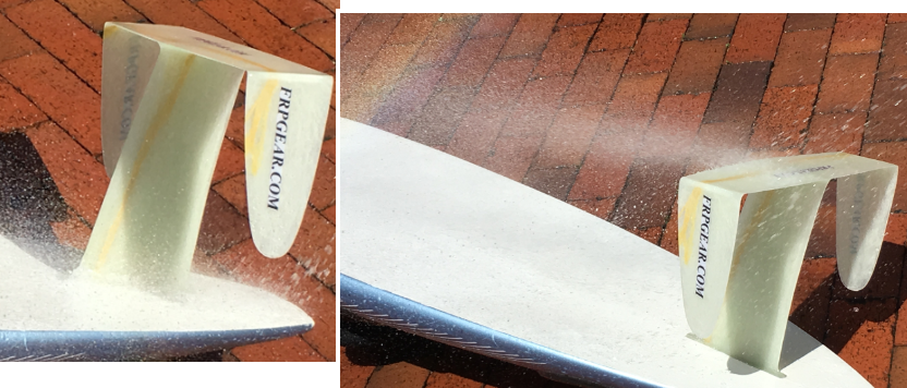

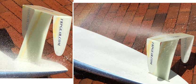

Совершенно секретная муха пока не получается. Иногда работает очень хорошо, а иногда проявляются необьяснимые явления. Будем дальше изучать феномен явления. А пока представляем Муху на Троих. На Троих сопротивляется спинаутам лучше всех. При порывах до 10 м/с в спинаут ввести не удалось. Возможно дело в эластичности Двоих по бокам - просто прогибаются при нагрузке и до кавитации давление не доходит.
Старый 09.04.2018, 15:09
#315
просто при отлеплении днища от воды, даже краткоаременном, под основной плавник заходит воздух, проискодит вентиляция и спинаут. А до боковых пузырь никогда не доходит. И они скорее всего не высовываются концами на поверхность.
