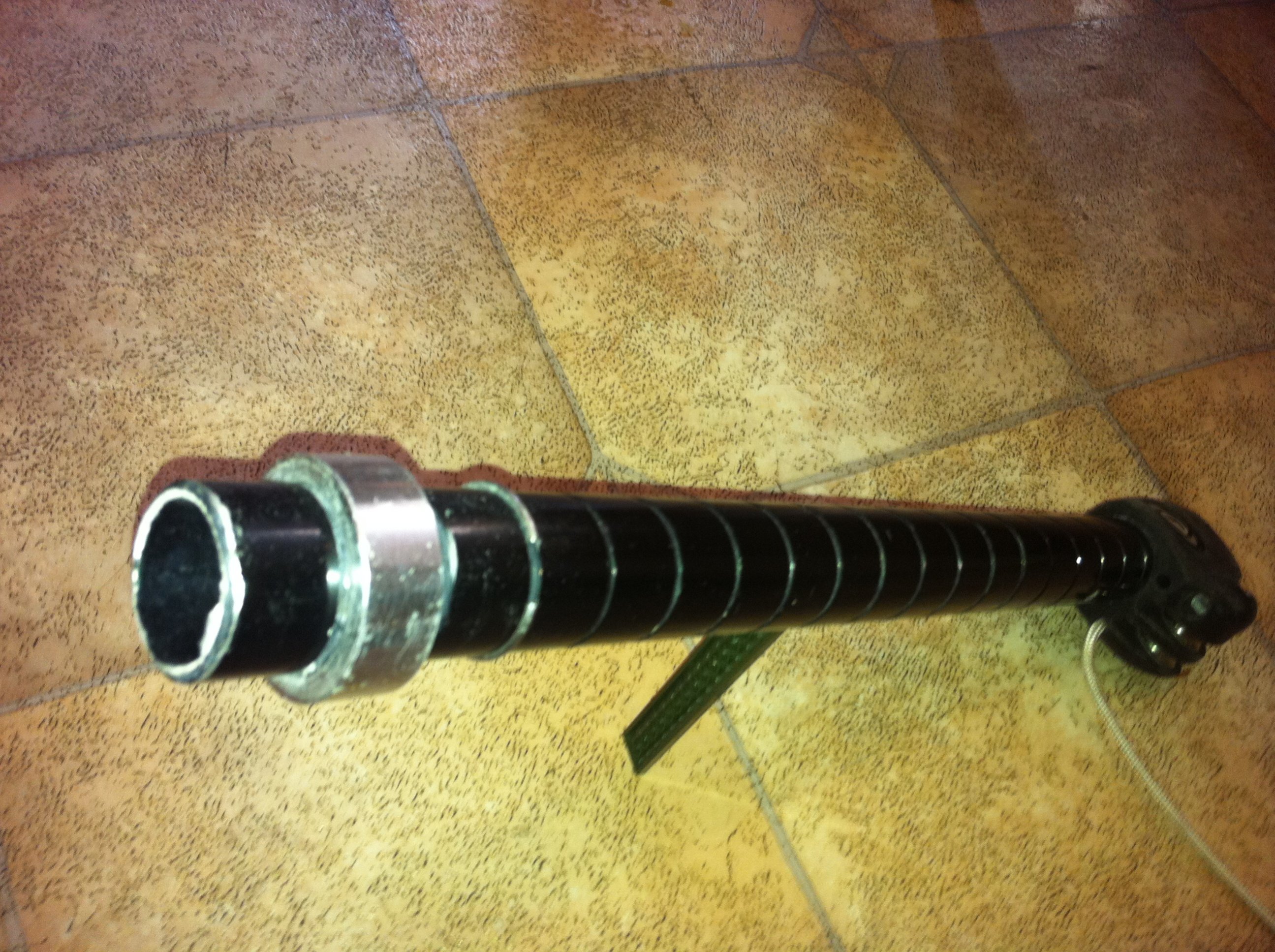

Вьетнам, Муи Не, дует на 4,7 с легким передозом. До берега километров 5, волна метра 2. При заходе на очередной прыжок жууууткий ХРЯСЬ!
Решил - мачта. Ан нет! Не думал, что алюминий в удлинителе вообще возможно сломать.
Но это же Пролимит! Пополам, точненько в месте упора мачты.
P.s. Не Забывайте Привязывать Парус Стартшкотом к Петлям Доски при Перебивке Снаряги На Воде!
Я ЗАБЫЛ.
В результате были и Догонялки за удирающей по ветру, да еще и с волны, доской, и Возвращение примерно туда, где был парус, и Нырялки за почти утонувшим Иззиком.

Сообщение от Мария Беляй Посмотреть сообщение
так еще бы не сломать если запаса не оставлять никакого в мачте.
Удлинитель на 45, выставлен был на 30.
Так что в мачте оставалось 15 сантиметров удлинителя с разметкой и еще сантиметров 10 верхушки удлинителя без разметки. Итого - 25 см, чуть меньше общей длины удлинителя. Думаю, на работу при таком выдвижении, он должен быть расчитан априори.
Непрочитано 05.03.2012, 00:26
и не пролимит удллинители ломаются неожиданно. Незаметный глазу брак при формовке трубы. У меня маленькая малозаметрная трещина в полтора мм возле дырки превратилась в большую проблему, хорошо, что летом.

По удлиннителю - это рдм удлиннитель и они действительно не годятся, если у Вас есть такой на крайние позиции не ставьте, а длинный лучше замените.
