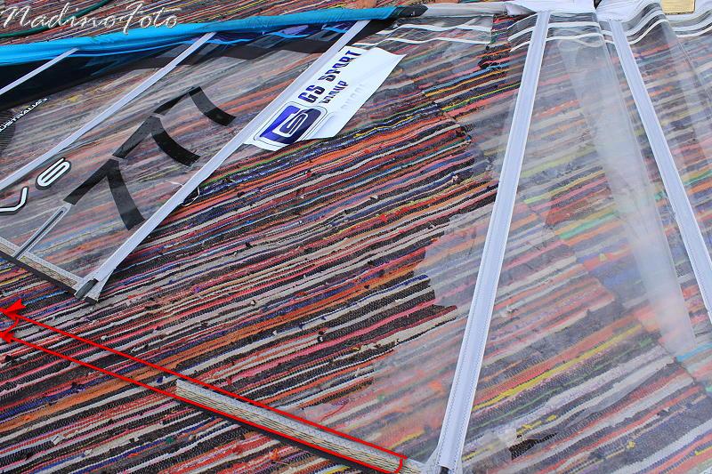

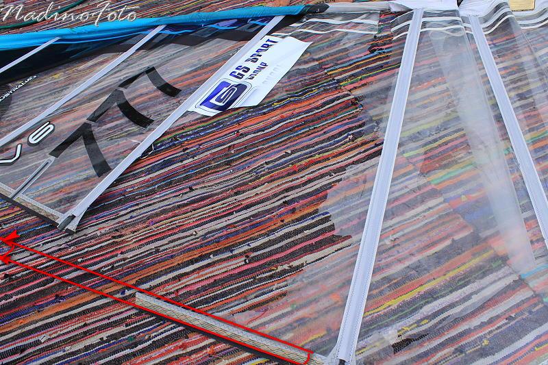

Откопал парус, у меня судя по индексу - 07 год - bnp7v6075
люфф 483, бум 208. если есть совпадения, можно продолжить.
Непрочитано 20.01.2012, 23:07
Изображений: 227
Не подходит - у меня 8-й год 7.5 м2 бум 212 люфф не помню - завтра гляну.
Непрочитано 20.01.2012, 23:21
тада так. к обрывку задней шкаторины - степлером крепим линейку, доводим до целого окна, если косяк возможен, то небольшой.
как-то так.

Да любой толковый мастер это сделает без всяких выкроек.Только стол нужен
большой (растянуть.расшпилить,Экстраполировать по изгибу мачты...)
Вопрос-не дешевле ли на запчасти пустить.

Однозначно чинить, бюджетно, и юзать уже только зимой :)

Отдал парус в починку. Походил по лагуне, больших парусов почти нет, а те что есть, либо уже в непотребном состоянии, либо просят за них слишком дорого.
К счастью, кажется, задняя шкаторина оказалась целой, т.е. она порвалась у нижней латы, но только в одном месте и периметр окна, таким образом, есть в наличии. Хочется надеятся, что потеряет не более 10% от своей прежней работоспособности.
Непрочитано 24.01.2012, 15:46
если сделают правильно - вообще разницы не будет. одно - толщина плёнки на ве 6 она тонкая.
