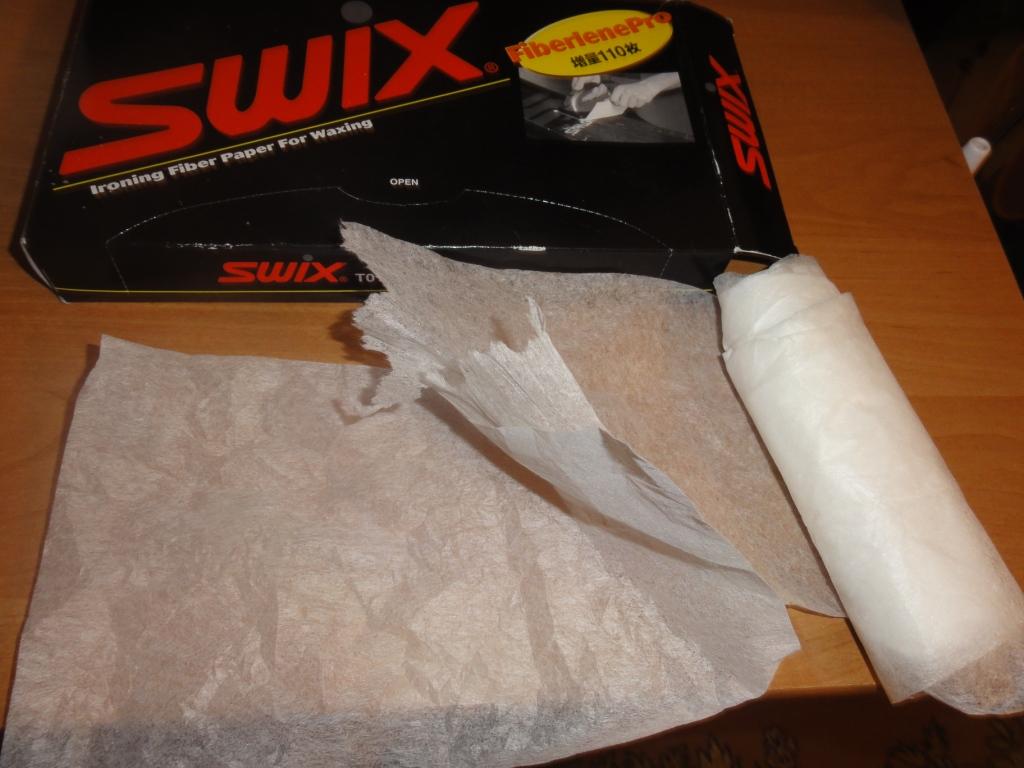

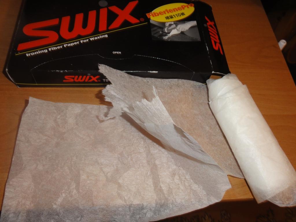

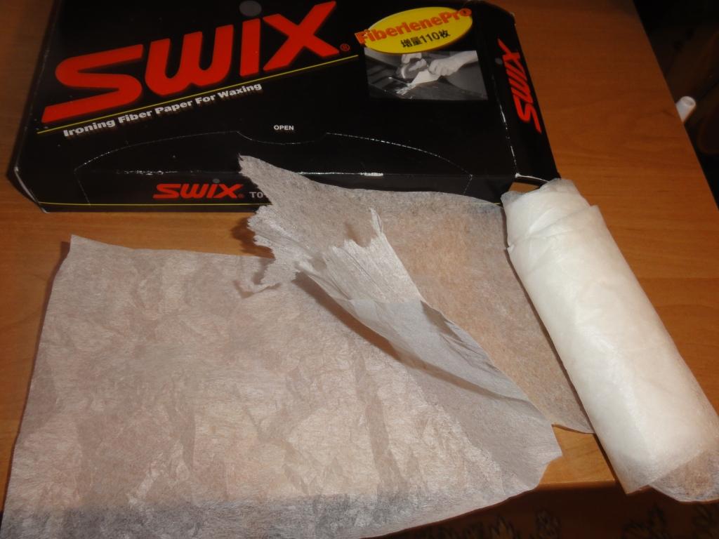

порошок сн эта тотже парафин но только на тёрке натёртый.... он в маленьких круглых баночках как для диафильма...его обычно берут зелёный и используют для злого льда...
фиберлён.....толстый справа он в листах. тонкий слева он в рулоччике
