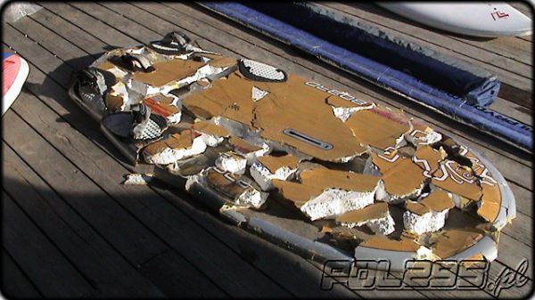

Самое интересное, что я видел (на фото) было вот это
http://pol295.pl/windsurfingowe-info...ndsurfing.html

пазл? оригинальненко...
