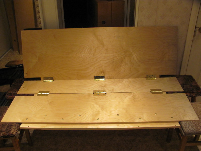

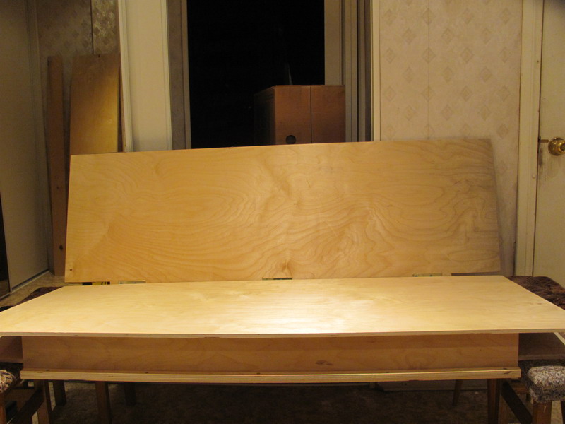

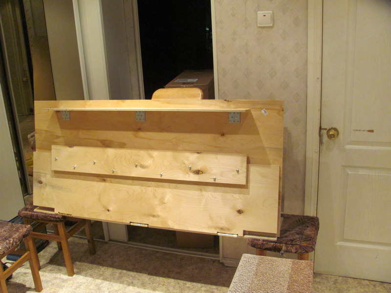

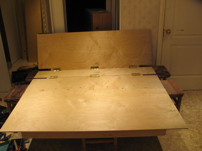

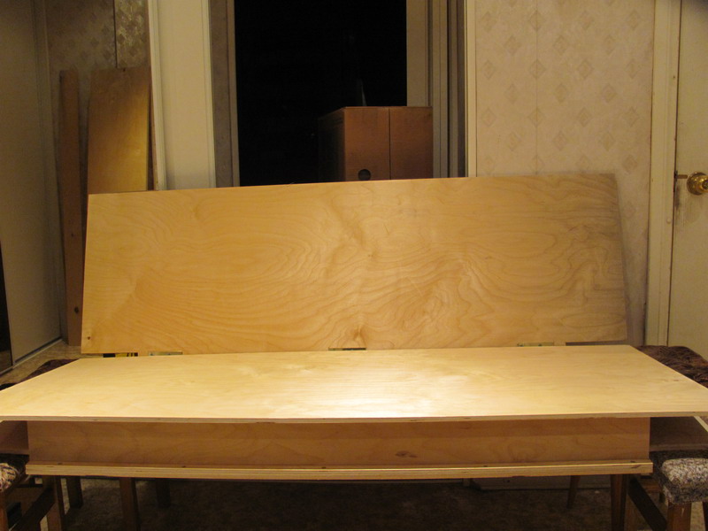

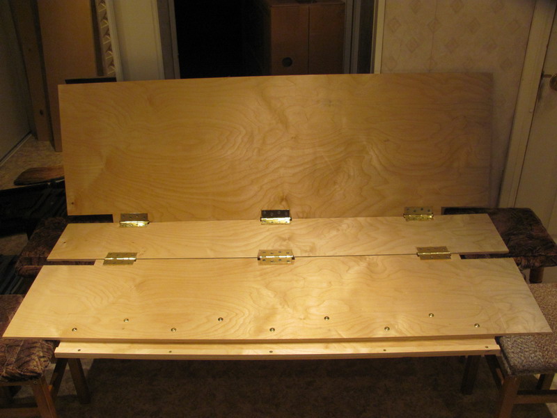

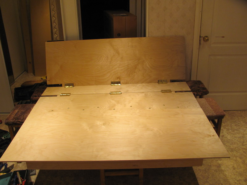

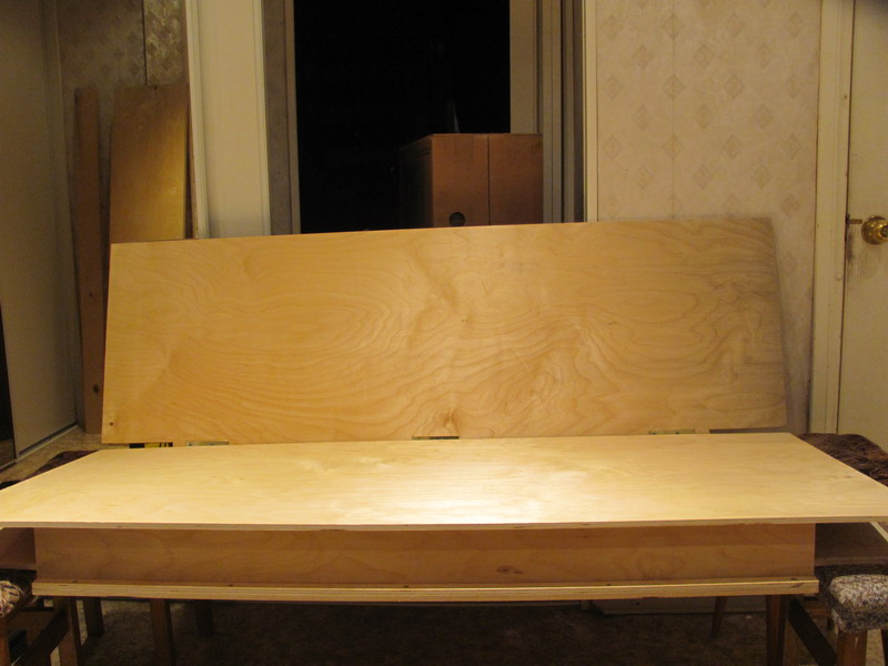

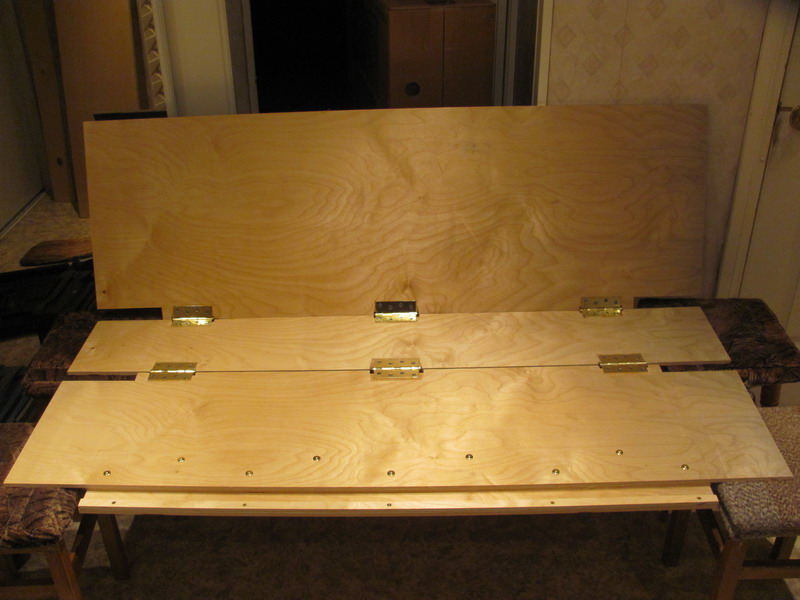

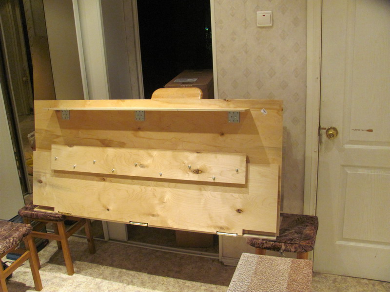

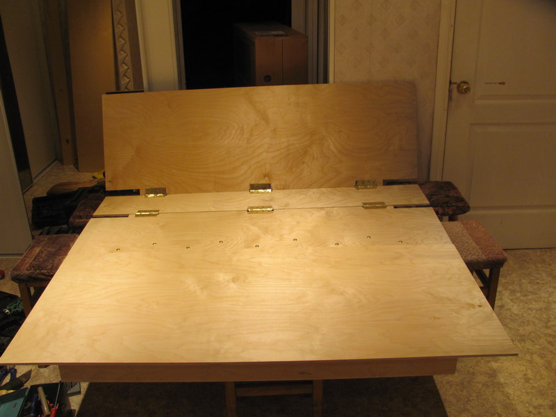

1 фото - нижняя часть каркаса
по бокам видны прорези, этими прорезями каркас встает в пазы на тумбочках над колесными арками и притягивается к ним стропой 3см
2 фото - на нижний каркас ставится выдвижная полка с ребром, дающим нужный наклон
это положение дивана в сборе
3 фото - полка двигается вперед, в крайнем положении становится в специальный паз
получается диван со спинкой и место вытянуть ноги
далее спинка откидывается и получается кровать
4 фото - вся конструкция складывается книжкой, выносится из автобуса или крепится к боковой стенке
ну и разумеется на фанеру кладется сшитый матрас из 3х частей из мебельного поролона толщиной 10см и 35й плотности
сперва я запаривался - как крепить матрас к кровати, но матрас так плотно прилегает к боковым стенкам, что сам никуда не девается и вопрос отпал сам собой

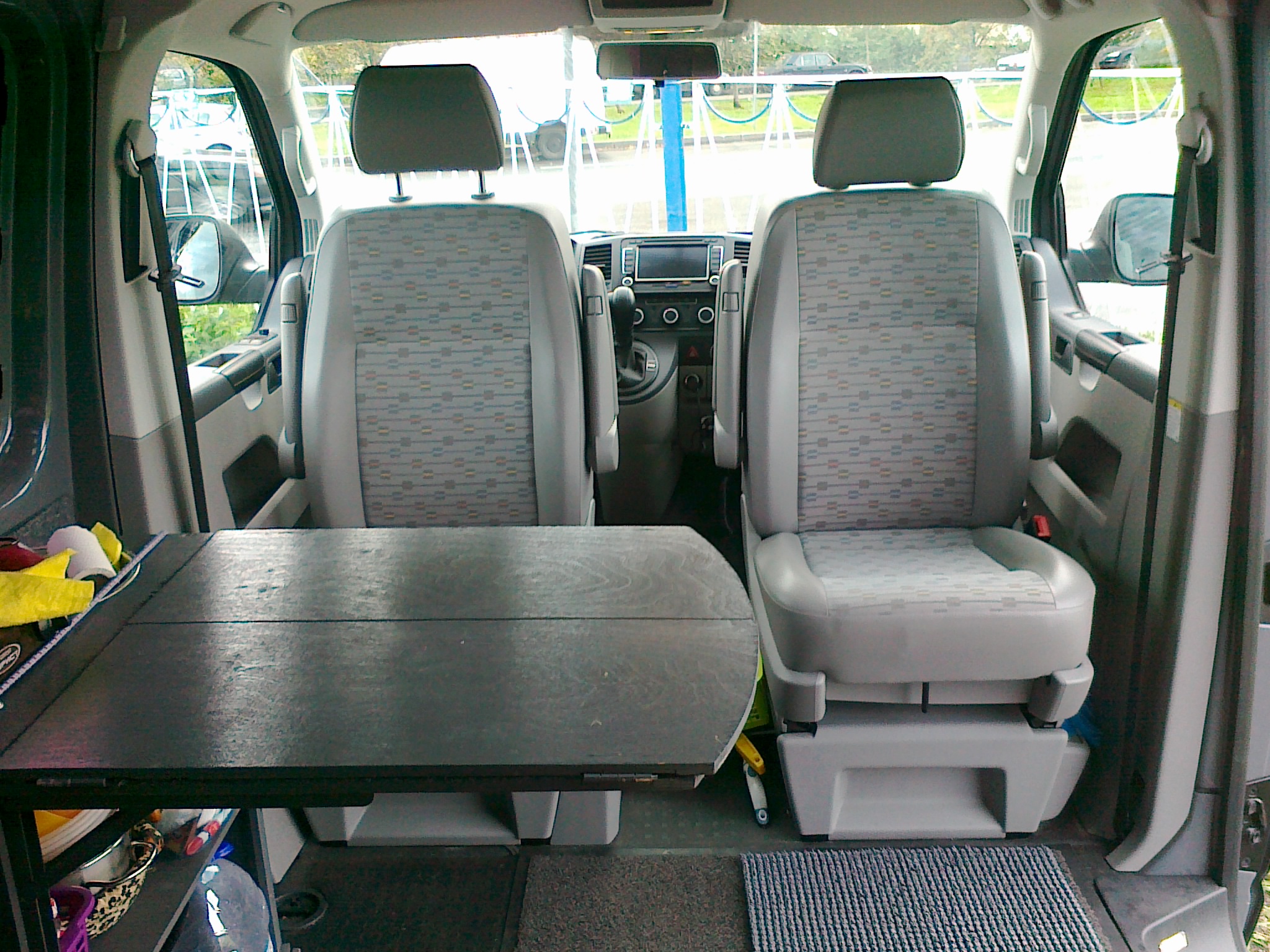

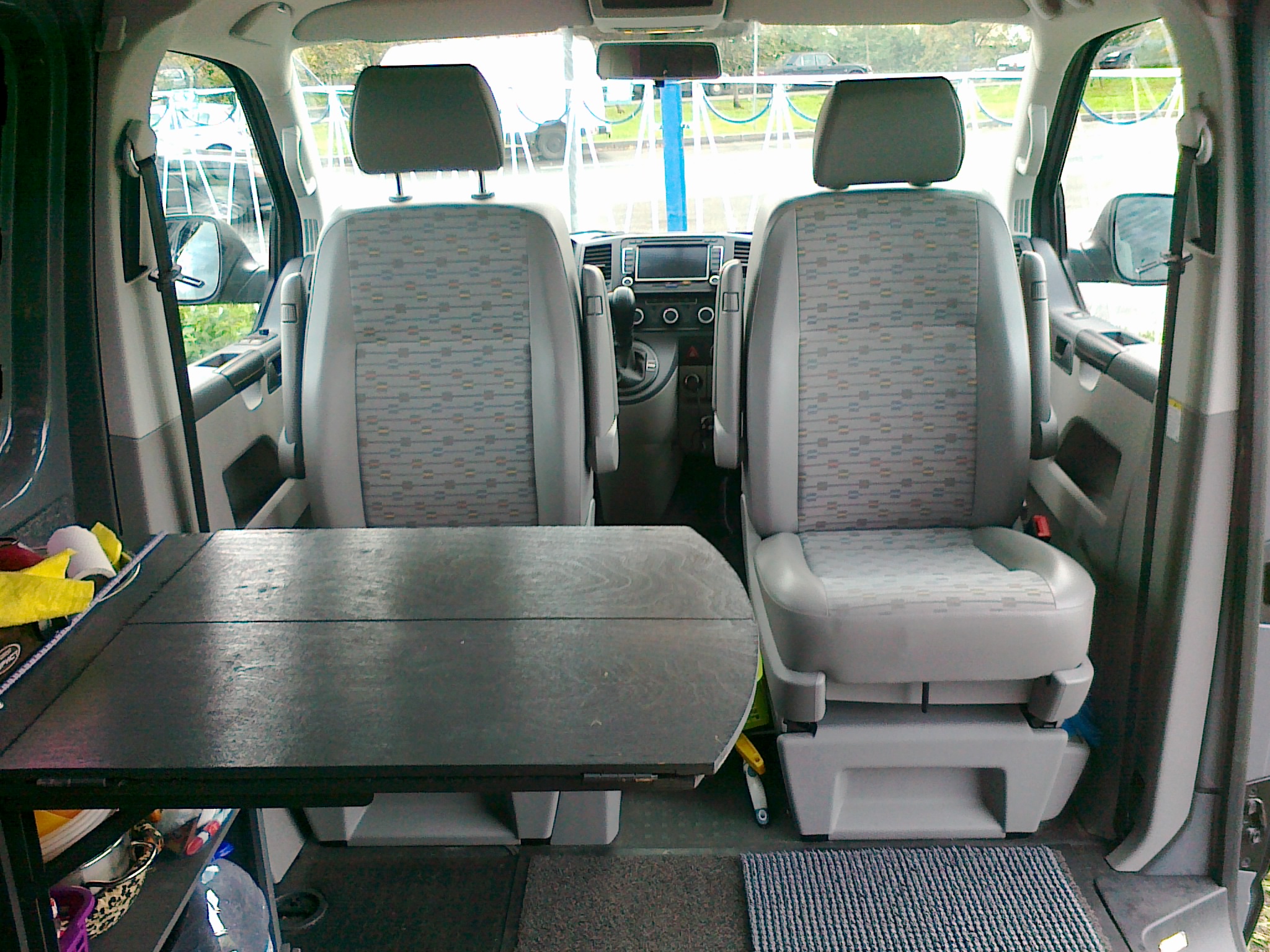

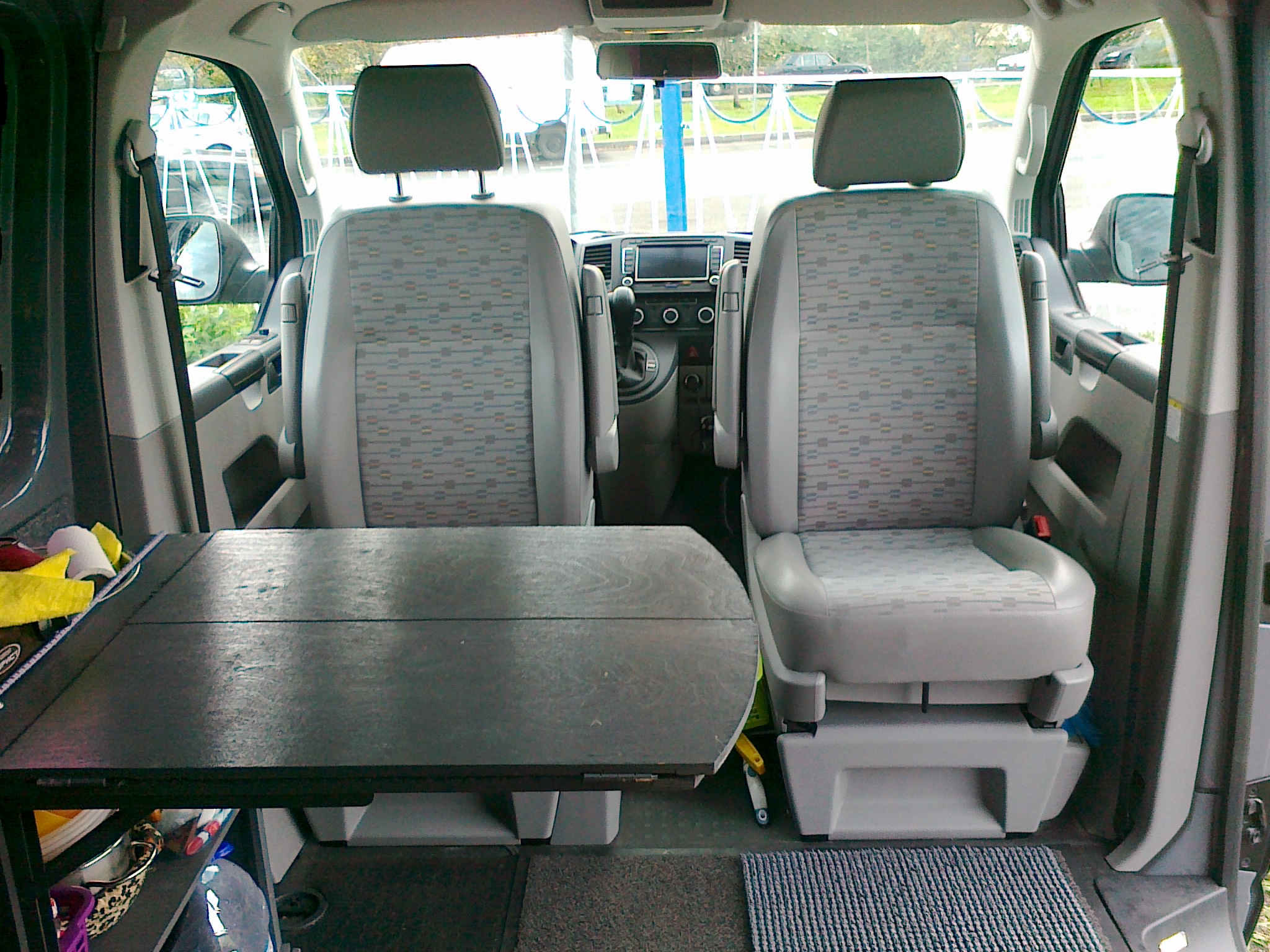

ну и заодно про тумбочку-стол
передняя часть тумбочки вместе с дверцами поднимается и образует собой стол
