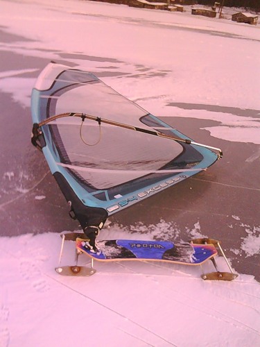

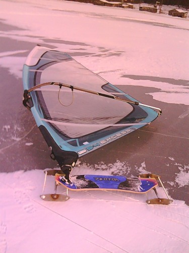

Я в начале зимы вот такой агрегат собрал из маунтинборда.
Простая замена колёс на коньки (попросил знакомого металлиста сделать), конструкцию коньков сам придумал на вскидку. Конечно не всё пошло гладко, надо эксперементировать с заточкой и подъёмом рокера конька, и ещё нужно выше доску над коньками поднимать, но пару тройку раз успел на лёд выйти и даже поскользить умудрялся и начинал заходить в повороты, но выпал снег и весь кайф был прикрыт т.к. коньки втыкаются в наст как в пенопласт и ты продолжаешь ехать уже отдельно от девайса. (
