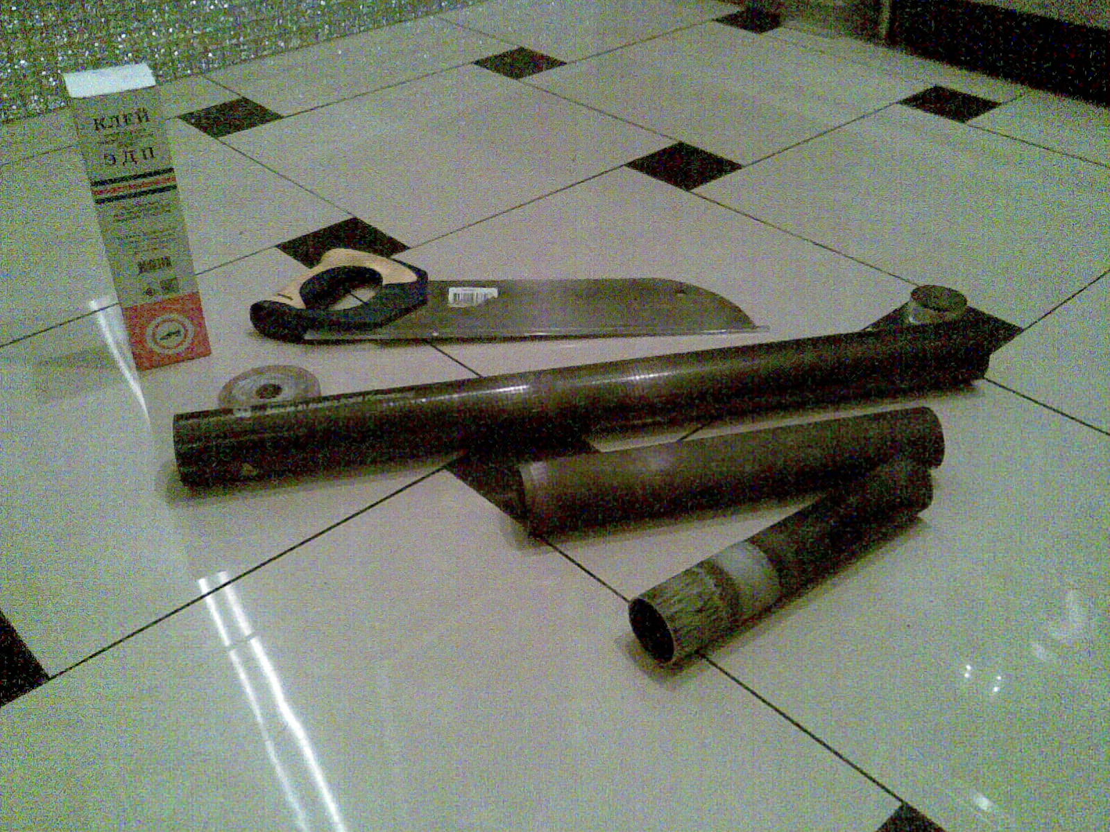

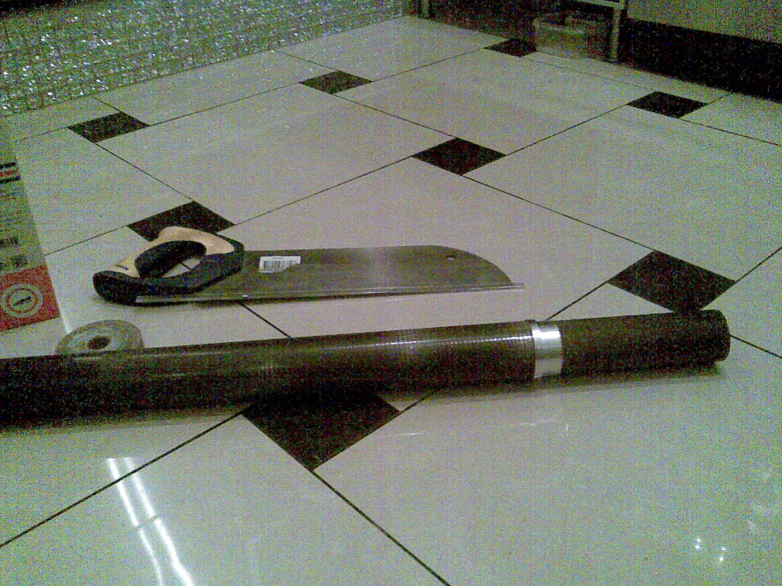

Вот, что получилось нашими общими усилиями:)
осталось склеить и степ 10!
Сергей777 вне форума Ответить с цитированием
Непрочитано 29.03.2011, 23:15
Алюминий там зря, корродировать будет заметно. Без него нормальный стык получается. Я бы посоветовал вставку вставлять (или вклеивать) не в верхний конец обрезка, где наружный диаметр чуть меньше, чем на нижнем торце, а как раз в нижний торец, то есть обрезок перевернуть "вверх ногами". Тогда стык удлинителя и нижнего торца мачты практически незаметен, так как наружные диаметры в этом месте совпадают. И вставку ставить симметрично относительно стыка, а не в соотношении 2:3, как в статье, особенно если удлинитель длинный.
