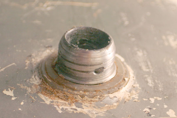

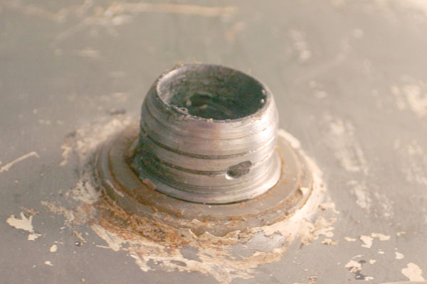

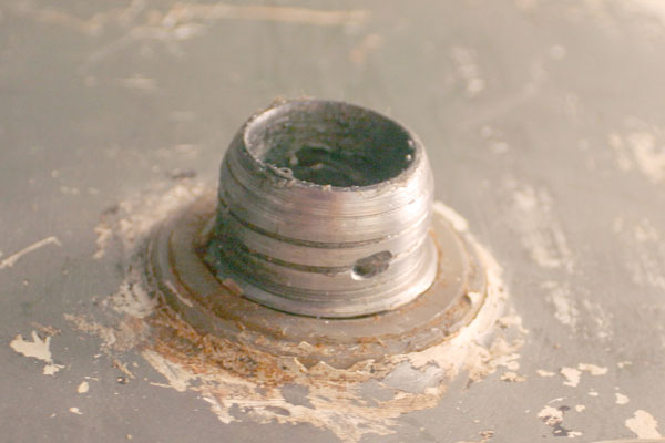

Вот:

100g вне форума Ответить с цитированием

ого. нечто странное.

Похоже, что это торчит кусок шарнира, который должен быть на мачте. Между мачтой и этим элементом, который фиксируется в стакане в доске ещё должен быть сам шарнир, как правило, гибкий элемент, всё это крепится к мачте и втыкается в доску.
На моём виндгляйдере штырь не слишком крепко держался и при подъёме мачты за верёвочку его приходилось придавливать ногой, чтобы не получить по я....м.

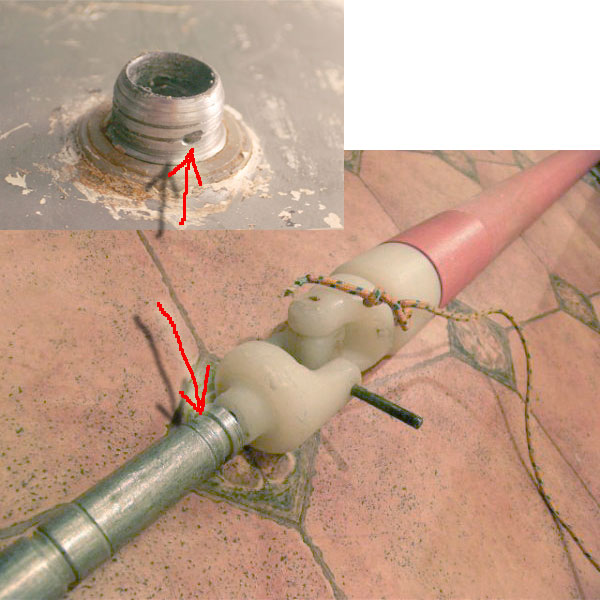

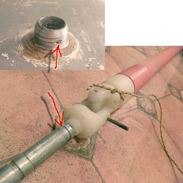

Вот и я думаю, что что-то не то. Выдернуть его пытался, но без фанатизма. Не получилось.
По этому и прошу общественность дать посмотреть рабочий шарнир в натуре, хоть на фото, хоть лично. Ведь очень похоже, что это кусок шарнира...
На фотке видно, что есть палуба, далее идет полиэтилен (типа трубка) далее выпирающий металл с отверстием 22мм внутри.
...чтобы не получить по я....м.
Со второй инкарнацией самоделки прошли этот этап))) Испытатель, увидев оторванное основание мачты между ног по траектории падения важного органа, очень резво прыгнул вверх и назад и приводнился в полутора метрах от доски)))))))))))))))))) В общем перепрыгнул опасную зону)))))))))))

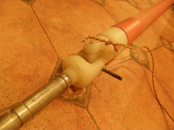

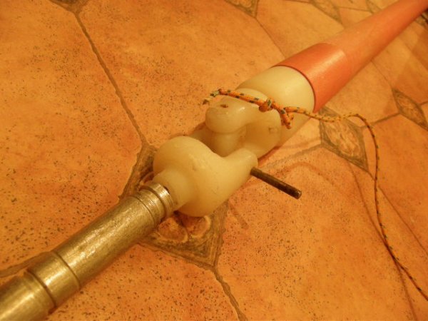

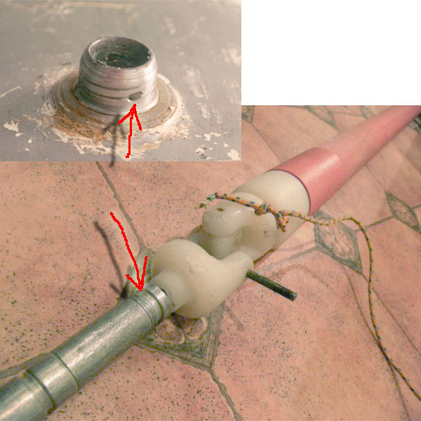

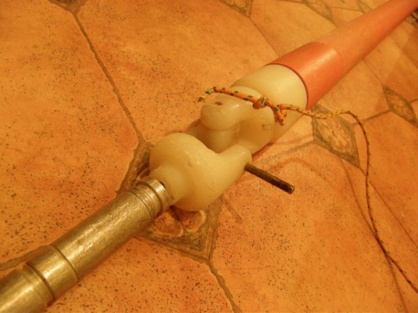

Вот так, только слегка разобранный. вместо алюм пальца - был полиэтилен. там торчит шплька - это я разбирал шарнир. В боевом положении она внутри.

Непрочитано 23.08.2010, 00:22

Спасибо!
Я правильно понимаю, что палец в стэпсе крепится каким-то шплинтом? Т.е. вот отверстие сквозное и проточка на рисунке имеют друг к другу непосредственное отношение? Должна быть шпилька для стопора, которая позволяет пальцу вращаться во круг своей оси но не выниматься из-за неё?

Непрочитано 23.08.2010, 00:31
"правильно понимаю, что палец в стэпсе крепится каким-то шплинтом"
нет, он довольно свободно вставяется и в самых интересных местах выскакивает.
""вот отверстие сквозное и проточка на рисунке имеют друг к другу непосредственное ""
нет, проточки под пружины.
Палец и круглая штука с ушами - были одно целое 30 лет, пока сынок... что у тебя - не знаю, наверняка самопальные переходник, там был самодельный видимо шплинт, а пазы на моём люминии - под омегообразные пружины в стакане. Вынимается палец легко, новички частенько причащаются ударом степса по феберже. Такова конструкция, призывающая тянуть стартшкот правильно.
сквозных отверстий в пальце нет.

Сообщение от 100g Посмотреть сообщение
Спасибо!
Да все так как написано, но внутренний диаметр 25мм, а палец 24.
соответственно эта вставка вклеена позже.

то что у тебя осталось, похоже это нижняя часть от шарнира. в основу которого гибкой вставкой лег дюритовый шланг...
по сему возьми газовый глюч и выверни нах против часовой...
если не вывернется, то не сцать! все равно крути... ежели что заместо капрона алюминиевую шайбу вклеишь...

Шарнир для соединения мачты с доской выглядит как карданная крестовина на машине.Это был совершенно отдельный узел.Он вставлялся отдельно в мачту и отдельно в доску.Разные советские производители делали разные варианты крепления к доскам.Были из платмассы,алюминия,нержавейки.Степсколодцы в основном нержавеющие разных диаметров.То,что на фото,это делали сами,что бы мачта не вылетала.Мы в детстве сами так делали
